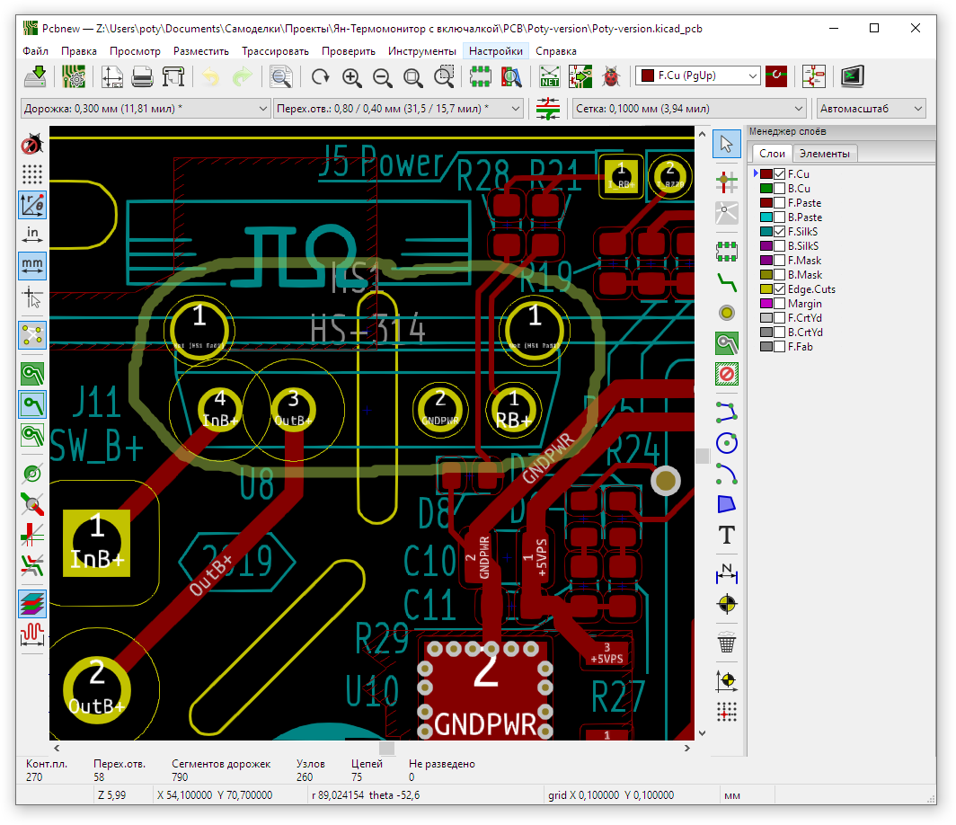

Сообщение seurf » 24 апр 2020, 18:00
По схеме ТМ download/file.php?id=15513&mode=view имеем коммутацию плюса анодного питания бесконтактным Рэле CPC1908j. Согласно Datasheet 3-4 ножки это светодиод. А 1-2 это коммутируемая анодка.
https://media.digikey.com/pdf/Catalog%2 ... C1908J.jpg
Эскиз CPC1908j
На схеме
светодиод 1-2? А 3-4 якобы коммутация анодки.
То есть надо поменять нумерацию местами. Опять же по Datasheet не увидел разницы входа и выхода коммутируемой анодки. А по схеме четко обозначены in- вход анодки и out- выход скоммутируемой анодки с помощью Рэле.
В общем вопрос простой: 1-2 или 2-1 есть разница?
При этом после включения и задержки коммутируются естественно 1 с 2.

Сообщение Tos » 24 апр 2020, 20:36
seurf писал(а): ↑
24 апр 2020, 19:35
кажется там CPC1978j, у него напряжение коммутации до 800 В, а CPC1908j только 60 В. Ничего не напутали?
А распиновка у них одинаковая и не совпадающая с нарисованным у вас на схеме.

Да, CPC1978j https://www.digikey.com/product-detail/ ... aE5GIn0%3D но когда открываем Datasheet вылетает картинка 1908.
То что на схеме произошла смена нумерации пар светодиода и полевого коммутирующего входа я написал. Вопрос стоит в необходимости соблюдения in ( входа) и (out) выхода, четко прописанного на схеме и на плате. А Datasheet производителя я указал: http://www.ixysic.com/home/pdfs.nsf/www ... PC1908.pdf и именно на этом Datasheet нет указания in и out.

Сообщение Tos » 25 апр 2020, 10:06
seurf писал(а): ↑
24 апр 2020, 20:51
Для реле все равно в каком направлении коммутировать. Может только удобство монтажа имеет значение.

Сообщение poty » 25 апр 2020, 14:07
Вопрос неверной распиновки уже обсуждался нами в этой ветке, на него обратил внимание тогда Ян, по-моему. Дело в том, что ради оптимизации времени, я использую изображения деталей из имеющихся в KiCad (иначе нужно было бы либо рисовать свои, либо изменять и пересохранять те, что есть в KiCad, на всё требуется время). Т.е., нумерация выводов дана по расположению выводов на посадочном месте, а не по datasheet:
Зелёным маркером обведено реле, можно посмотреть, как там сделана нумерация выводов. Заодно проверить, как имеющиеся выводы соединены с разъёмами управления и коммутации.
Теперь что касается расположения входа и выхода по части коммутации высокого напряжения. Реле рассчитано на коммутацию переменного тока, поэтому разницы куда подключать вход, а куда - выход нет никакой. Прочитав datasheet можно об этом догадаться по отдельным намёкам, к сожалению (например, символу управляющего элемента, представляющему встречно включенные MOSFET, выражению тока в RMS и т.п.). Я написал в support IXYS, они мне подтвердили, что данное реле коммутирует переменный ток. Увы, эта информация была неверно отражена в большинстве поисковых систем крупных ритейлеров (включая DigiKey), что приводило напрямую к гораздо более дорогим вариантам реле. Не знаю, исправили ли они это сейчас.

Сообщение seurf » 25 апр 2020, 15:27
25 апр 2020, 14:07
Я тоже по datasheet видел, написал об этом. Но уже много чего натворил, теперь на воду дую! Ещё с панталыку меня сбили разные ( квадрат и круг) выходные отверстия. Типа минус/ плюс. И до кучи надписи на схеме in/out, вот и затеял дискуссию. Спасибо!
