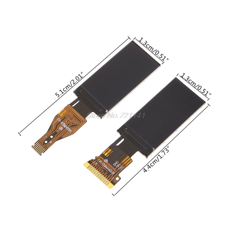

А может на таких? А часть экрана можно и спрятать не использовать, ширина "места" всего 13 мм, а высоту ...

Владислав, хреновато у меня с английским, но кое что я пытаюсь переводить при помощи "машинки".
Как я понял индикатор построен на ST7735.

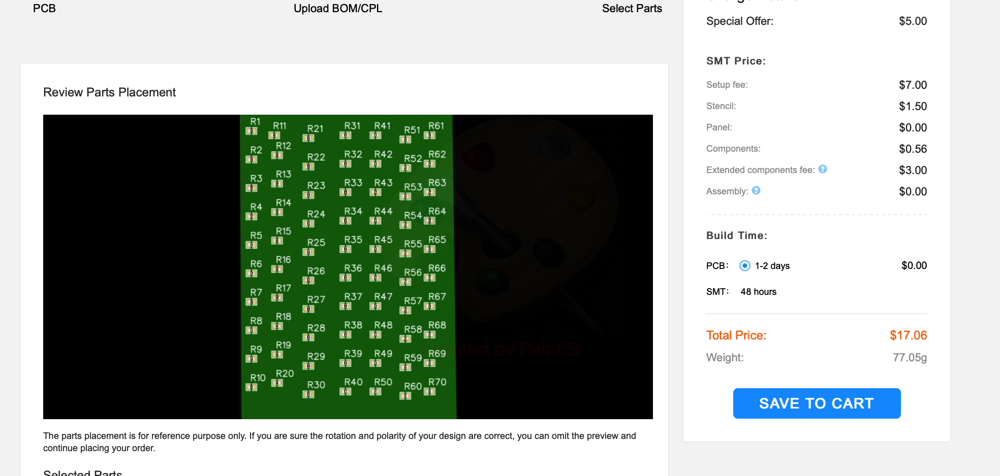

Владислав, решил я начать с просмотра того что есть в наличии на "jlcpcb" и "pcbway", это для случая если заказать монтаж там.
Ничего подходящего не нашёл,
да и цены у них там
на комплектующие.
Вот именно поэтому наверное на Вегалаб предпочли ручную сборку. Даже если покупать комплектующие в "chipdip" получится почти в два, а то в четыре раза дешевле.
