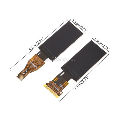

На таких матрицах можно собрать дисплей для усилителя/предусилителя с отображением режимов...
А может на таких? А часть экрана можно и спрятать не использовать, ширина "места" всего 13 мм, а высоту ... :smoke:
Спецификация:
Тип: TFT дисплей модуль
Режим отображения: Стандартный
Размер:
Тип сварки: 1,3x4,4 см
Тип соединения: 1,3x5,1 см
Количество: 1 шт.
Параметры продукта:
Размер ЖК-дисплея: 0,96 дюйма
Соотношение разрешения: Графический 80RGB x 160 точечная матрица
Diver IC: ST7735
Цвет ЖК-дисплея: 65 K полный цвет
Область отображения: 10,08 (Ш) x 21,70 (В) мм
Аппаратный интерфейс: SPI интерфейс
Рабочее напряжение: 3,3 В
Метод подключения: сварные (13 pin), сплайсированные (8 pin)
Рабочая температура:-20-70 °

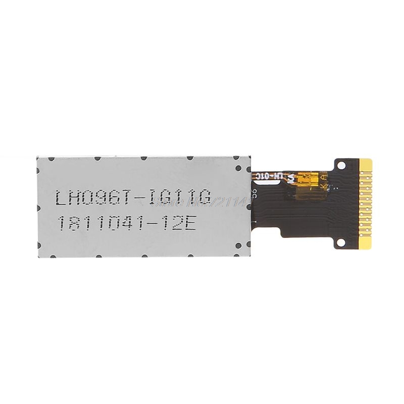

Владислав, хреновато у меня с английским, но кое что я пытаюсь переводить при помощи "машинки".
Как я понял индикатор построен на ST7735.
http://www.displayfuture.com/Display/da ... ST7735.pdf
https://www.radiokot.ru/articles/78/01.pdf
Не большая статья в интернете, которая подвинула на изыскания, + собственные идеи: https://eax.me/stm32-st7735/
Из описания: в контроллере есть оперативная память 132 x 162 x 18 бит. И я надеюсь что она не должна постоянно обновляться при статической картинке.
На ST7735 является однокристальный контроллер/драйвер для 262К цвета, графический TFT-дисплей.
Он состоит из 396 исходных линий и 162 приводные цепи линии ворот.
Этот чип способен подключаться непосредственно к внешнему микропроцессору и принимать последовательные сигналы
Периферийный интерфейс (SPI), 8-битный/9-битный/16-битный/18-битный параллельный интерфейс.
Оперативная память 132 x 162 x 18 бит. Он может выполнять операции чтения/записи оперативной памяти с отображением данных без внешних часов работы.
сведите к минимуму потребление энергии. Кроме того, из-за встроенных цепей питания необходимо управлять жидкокристаллическим приводом, можно сделать систему отображения с меньшим количеством компонентов.

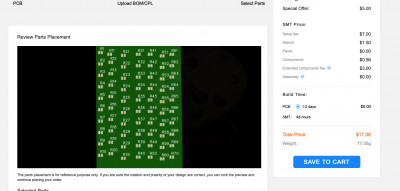

Владислав, решил я начать с просмотра того что есть в наличии на "jlcpcb" и "pcbway", это для случая если заказать монтаж там.
Ничего подходящего не нашёл, :eh: да и цены у них там :eek: на комплектующие.
Вот именно поэтому наверное на Вегалаб предпочли ручную сборку. Даже если покупать комплектующие в "chipdip" получится почти в два, а то в четыре раза дешевле.

Сообщение Tos » 10 май 2020, 20:05
10 май 2020, 20:01
основной вопрос, который хочется решить - монтаж светодиодов формата 0402. Руками такие не запаяешь :(

Сообщение poty » 10 май 2020, 21:46
Да, именно поэтому на Вегалаб остановились на светодиодах 0805.
PCBWay может паять с двух сторон, я, правда, не нашёл, какие детали там могут быть поставлены, но там можно и свои передать. Главное - выбрать и разработать.
