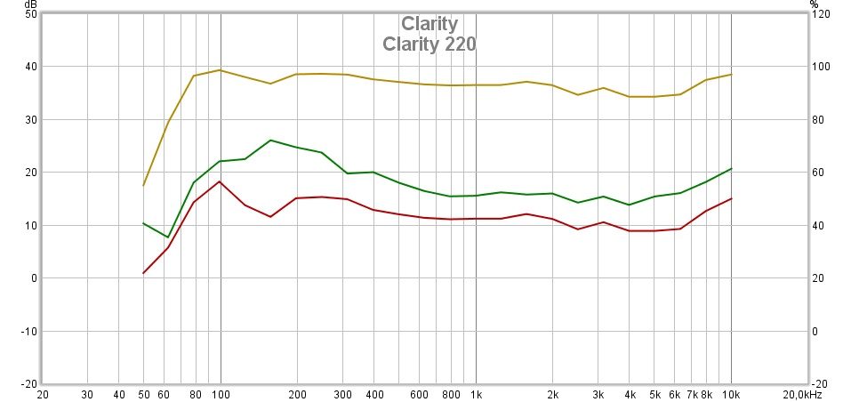

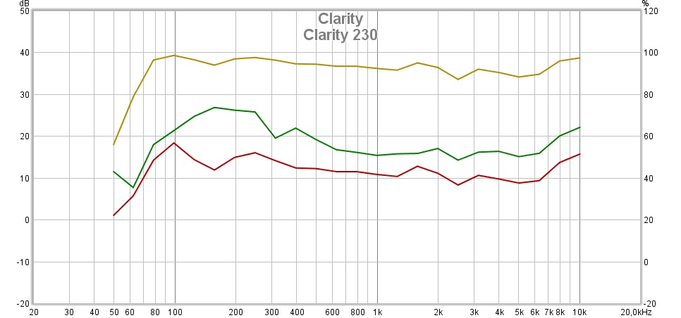

Единственное представление, что показывает некоторую разницу, которую можно трактовать в пользу "чистоты звучания" при 220 В., это график "CLARITY".
Я не знаю, что он отражает, только для 220 В. и здесь кривые чуть ровнее.
Правда, я не уверен, что это стоит брать во внимание.

Clarity, насколько я знаю, состоит из трёх графиков:
1. Определяет соотношение энергий прямого и отражённых лучей от одиночного импульса до 7мс и после. Влияет на локализацию точечного источника (чем больше - тем лучше). (7мс - это длина волны больше 2-х метров!)
2. То же самое - на границе 50мс. Так как 50мс - это ориентировочный темп речи (чуть больше длительность звука при произношении), то наложение звуков друг на друга в прямой и отражённой волне существенно ограничивает разборчивость (количество слов, которые можно понять правильно).
3. 80мс - это предел частоты слышимости для уха. Здесь играют роль резонансы, т.е., насколько точно будет донесена разночастотная информация с точки зрения высоты звука и чистоты тона.
Это может оказывать влияние на субъективные ощущения, поскольку увеличение громкости, как правило, смещает эти графики в сторону улучшения.
Очень интересно. :think:
Думаю, это больше характеризует акустику помещения. И значит, я буду обращать теперь внимание на эти графики. REW очень широкие возможности дает. Еще все это освоить бы.
Отправлено спустя 3 минуты 43 секунды:
Только я не вижу там на графиках милисекунд. :think:
Только Hz, dB, и % ...
#1140
Сообщение poty » 12 июн 2020, 23:18
По поводу графиков: миллисекунды скрыты в цвете этих графиков (3 интервала - три графика разных цветов). Могу предположить, что верхний график - для 7мс, средний - для 50мс, нижний - для 80мс. Из чего исхожу: график должен отражать соотношение энергии до расчётной точки во времени к энергии после неё. Все графики - ниже 100%, значит, в знаменателе - энергия до точки во времени (там находится прямая волна, очевидно она самая большая по энергии, все остальные волны - лишь отражённая часть этой первой волны). Для 7мс - это первый импульс, далее - идут первые отражения, которые по мощности мало уступают основным, поэтому соотношение будет близко к 1 (но меньше, естественно). Для 50мс - основные отражения уже серьёзно уменьшены, остаются моды и реверберации, соотношение будет серьёзно меньше 1. Для 80мс - в основном только реверберации в высокодобротных модах, понятно, что основная энергия будет сосредоточена до 80мс, т.е., соотношение будет ещё меньше.
Частоты по оси х - это понятно, для каждой частоты (составляющей короткого импульса) будут разные условия отражения и затухания. Слева - ось y в децибелах и справа - в % - это одно и то же, просто представлено в таком виде (напомню, децибелы вычисляются как десятичный логарифм отношения, умноженный на 20 - если речь идёт об амплитуде линейной величины (например, напряжения) и на 10, если о квадратичной (например, мощности); на практике всё сильно упрощено и не отражает реальной картины, но инженеры уже привыкли к децибелам и не обращают на это внимание). 40дБ=20log(100), чтоб им пусто было! (могу ошибаться, потому что децибелы - логарифмическая шкала, а проценты - линейная).
