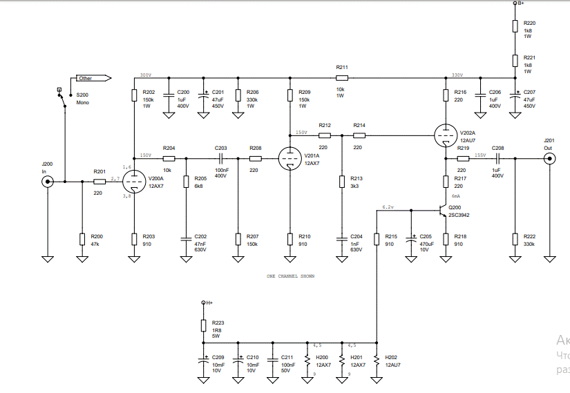

Доброго времени, форумчане! Прошу извинить за долгое отсутствие :)
По просьбе друга решил сделать для него фонокорректор, который будет помещен в корпус преда уже имеющегося. ТОесть сделать 2 в одном.
Ему очень нравится, как играет мой Cornet 2, видоизмененный, с источником тока в хвосте на DN2540.
НО! Трансформатор не имеет запаса больше на накал еще трёх ламп. Но запас по высокому есть однозначно!
Корректор должен быть недорогим. Много деталей уже есть (резисторы, электролиты питания, шунты и т.д.)
Мне в голову пришла идея - собрать корректор на lnd 150.
Единственное, у Хагермана есть модели 2 и 3 - вторая работает с меньшим B+ ( в моем случае не принципиально), часть номиналов деталей иная (тоже не беда).
Возможно. я что-то упускаю (прошу указать).
Ну и как идея в целом?

Идея, конечно, осуществимая, но для RIAA - довольно рискованная. Дело в том, что LND150 - это как пентод в мире ламп, соответственно, его внутреннее сопротивление - весьма высокое, по крайней мере - существенно выше 12AX7. Выходное сопротивление каскада, являющееся одним из составляющих первой цепи RIAA, будет другим, нужно будет подбирать стоковые сопротивления, что изменит усиление каскада (впрочем, усиление LND150 существенно выше 12AX7). Ну, и, само-собой - автосмещение потребуется рассчитать заново.
Если уж повторять что-то, то лучше ориентироваться на каскодные схемы Wright-а - там от активного элемента мало что зависит.

Никаких изменений. Уменьшение анодных резисторов и увеличение катодный резисторов автосмещения - прямое следствие уменьшения анодного напряжения, которое в свою очередь уменьшено по причине того, что легко сделать импульсный блок питания на большую мощность не получилось. Уменьшение анодного резистора первого каскада привело к необходимости пересчёта RIAA, результат меня, если честно, не впечатлил.
В катодном повторителе вообще ничего не поменялось, D2 применён, видимо, для того, чтобы обеспечить хоть какое-то смещение при низких напряжениях и исключить шумы при включении и выключении.

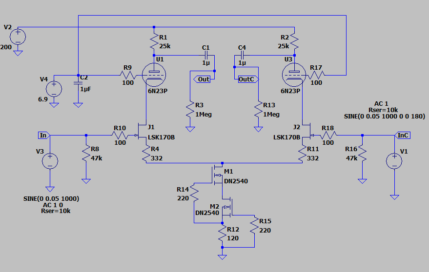

Сначала сама схема
Это чернейший черновик. Я взял за основу пред, который делаю в соседней ветке.
Детали RIAA тоже пока не цеплял. Каркас.
Я решил изначально замоделить схему. Уверен, есть ошибки, давайте исправлять.
Давайте пройдем по пунктам.
LM329 я заменил на источник напряжения 6,9В (правильно ли я это сделал?)
Входной транзистор верно ли я выбрал?
Ну и источник тока - для моделирования можно ведь было использовать просто источник тока? я имею ввиду задать его в симуляторе.
Сообщение poty » 16 авг 2020, 22:25
16 авг 2020, 21:12
ОК.
16 авг 2020, 21:12
Да, сейчас не требуется реальности на DN2540.
16 авг 2020, 21:12
Да.
V1-V3 - должен быть один источник без референса на землю (и лучше ему дать какое-нибудь внутреннее сопротивление). R8+R16=47кОм, сейчас - в два раза больше.
Сообщение Евгений Михеев » 17 авг 2020, 19:05
16 авг 2020, 22:25
1 - сделаю. Не совсем понял про отсутствие референса на землю - а на что тогда?
16 авг 2020, 22:25
R series? я "влепил" 1К сейчас, а на какую цифру ориентироваться правильно?
16 авг 2020, 22:25
Поправил- 2 по 23.5К
Остался вопрос референса
Попробовал относительно 6.9 - верно?
Сообщение poty » 18 авг 2020, 07:33
Плюсом - на один вход, минусом - на другой. Только и всего. Баланс означает, что земля может вообще не присутствовать в соединении.
Сообщение Евгений Михеев » 18 авг 2020, 08:15
Точно! :-)
Спасибо, Владислав!!!
Сообщение Евгений Михеев » 18 авг 2020, 21:27
poty, оно? :)
Сообщение poty » 18 авг 2020, 22:52
Часть проблем устранена. Евгений, где у Вас сигнальная земля? Почему она переселилась в точку lift (+6,9В)?
Давайте посмотрим на оригинал. Источник тока подключен к отрицательному напряжению (в оригинале, если не ошибаюсь, -15В относительно сигнальной земли, потенциал которой предполагаем = 0). Сетка лампы каскода поднята относительно земли (потенциал 0) на +6,9В. Для чего это сделано? Источник тока для своей работы требует определённого напряжения, нижний элемент каскода (в нашем случае - LSK170B) требует определённого напряжения, должно обеспечиваться смещение сетка катод верхнего элемента каскода (лампы в нашем случае).
Мы знаем, что в точке lift за счёт V4 образовалось 6,9В относительно земли питания (треугольник на схеме) - это теперь, допустим, сигнальная земля (так как к ней подключены входные и выходные резисторы). Нормальная работа LSK170 при токе в 6мА предполагает хотя бы 3В сток-исток, при этом напряжение затвор исток будет примерно около нуля (в районе минус 0,1-0,2В). Затвор у нас подключен к точке lift, т.е., на истоке будет примерно 6,7-6,9В. За счёт тока на R4 (R11) теряем ещё 2В, соответственно на источнике тока будет примерно 4,7-4,9В, пусть этого хватит для его работы (я бы увеличил хотя бы до 10). При напряжении анод катод лампы в районе 30В (200-6,5*25-6,9-3) напряжение сетка катод должно быть около -0,25В, с учётом сетки, поднятой на 6,9В, на катоде будет около 6,7В. Т.е., напряжение сток-исток LSK170 будет около нуля (сравним с требуемыми 3В). Что произойдёт в реальности. Напряжение на источнике тока будет падать фактически до нуля, он перестанет работать, при этом ток сбалансируется в районе 6 мА (если я всё правильно посчитал).
Я понимаю, что делать несколько опорных напряжений, включая отрицательные - не самый правильный вариант. На данном этапе мы моделируем исходную схему и я бы поставил именно два опорника, как в оригинале. В преобразованной схеме можно сделать одно опорное напряжение, но повыше, с учётом накладных расходов на источник тока и смещение верхнего элемента каскода.
Сообщение Евгений Михеев » 19 авг 2020, 21:24
poty,
18 авг 2020, 22:52
Как всегда, просто запутался.
По основной части я понял, я понимаю, для чего мы делаем несколько опорных напряжений, Вы примерно это мне объясняли, когда мы строили пару лет назад балансный SRPP пред для меня.
Я вот только позабыл как это верно замоделировать.
Сообщение poty » 19 авг 2020, 23:03
Сейчас всё правильно. Чтобы было нагляднее, нужно на минус V3 добавить метку, например IN-. Входной сигнал будет IN/IN-, выходной - Out/OutC.

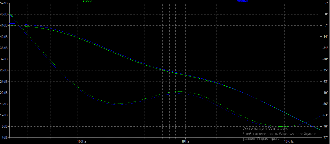

Сообщение Евгений Михеев » 20 авг 2020, 21:04
Владислав, вроде что-то вышло)
RIAA внешне похожа на ту, что я намоделировал на Хагермане.
Подсказывайте, что надо измерить, в каких точках. :)
