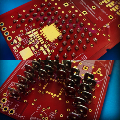

Установил радиаторы на вторую плату, получилось на голову лучше чем с первой. Не то, чтобы первая с халтурой, просто эта - ух как хороша :)

Я знаете что самое прикольное понял? У нас платы без сквозных отверстий под установку на стойки, то есть основной фишкой того корпуса была установка плат в пазы. так как Владислав делал эти платы под конкретный корпус. И вот тут как раз таки пластиковый корпус нас может спасти.
Я даже придумал решение :-) Хотя, и в металле можно "вывезти". Но, опять же, если БП будут спрятаны от глаз - то пластик должен быть дешевле, и, если взять корпуса с ушками - можно ведь и на стену сразу повесить. Удобно, однако.
Теперь про решение - плата имеет сквозные отверстия 4 шт для притяжки винтиками трансформатора (я так делал уже - туда м3 садиться идеально). Транс - самый тяжелый в плате. Таким образом, если эта часть будет на четырех стойках, остальное может висеть в воздухе без проблем, а к корпусу винтами через дно стойки притянуть.

Я не согласен с тем, что отверстий нет. Есть полуотверстия, которые специально для этого рассчитаны!

Я с такими полуотверстиями не сталкивался до сего дня. poty, как их правильно использовать? Просто "поджать" винтом на стойке?
Сообщения: 5056
#356
Сообщение poty » 25 сен 2020, 23:26
Винт и шайба. Это сделано для того, чтобы ничего не мешало в салазках.

Две платы можно поставить рядом и завернуть один винт на две.

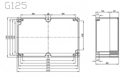

Роман Мирошниченко, те корпуса, что по ссылке - внешние габариты да, но есть трабл - у них (пластиковых) в центре винт, что уменьшает внутреннюю ширину.
Есть еще вариант https://www.chipdip.ru/product/g769?fro ... st_product
Но он больше по габаритам, хотя там внутри всё весьма нормально
