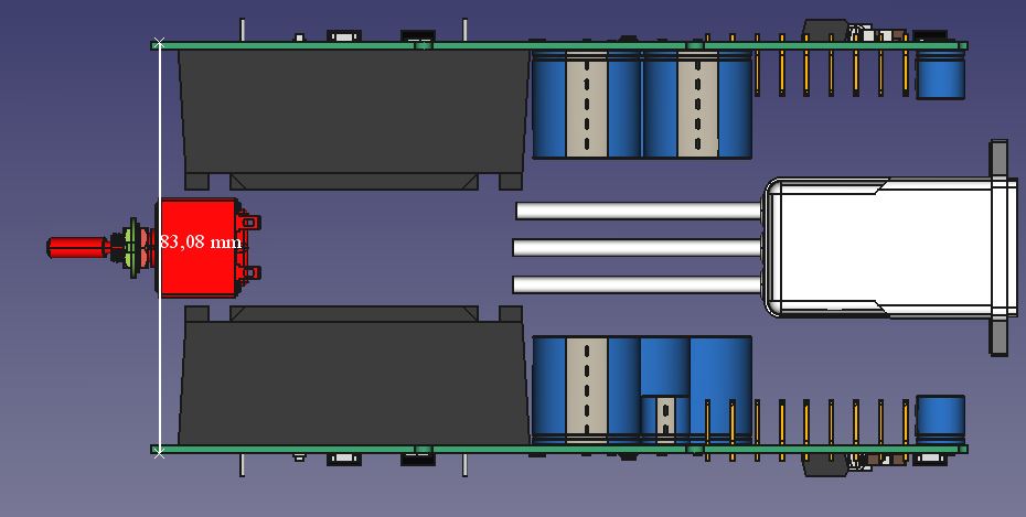

05 окт 2020, 19:20
Однако, я не оставляю идею подобрать готовый корпус.
На досуге "пошалил" с компоновкой плат и остального в корпусе.
Без названия.gif (3.19 МБ) 15232 просмотра
poty, Роман Мирошниченко

Сообщение poty » 12 окт 2020, 22:44
Вау! А как получилось сделать вращающуюся модель?
#428
Сообщение goldmen8 » 12 окт 2020, 22:48
Кнопочка есть в приблуде для Kicad, круглая со стрелками.
Круглая со стрелками.JPG (8.16 КБ) 15229 просмотров
Получилось победить, перестал глючить FreeCAD 0.18, по отключал в настройках всё что не нужно.
Последнее время только и занимаюсь изучением приблуд всяких.
Понял что мощность компьютера остаётся желать лучшего. Пора обновлять. :smoke:

Сообщение poty » 13 окт 2020, 09:30
У меня такого значка нет... Ну, ладно!
#430
Сообщение goldmen8 » 13 окт 2020, 19:12
Владислав, может я не точно выразился.
У меня есть такой значок в обоих и 0.17 и 0.18
