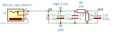

Евгений, делитель 10К\10К это хорошо будет для одной микросхемы, как в "первоисточнике" сделано.
У TL072 в datasheet написано:
Ios (Output short-circuit current) - 40 mA (Typ.)
Допустим, даже если микросхема обеспечит на выходе 10 мА. Это всё равно гораздо больше, чем получим на прямую от делителя 10К\10К.
9В : 10 кОм = (менее чем) 0,9 мА, и это в момент включения, а по мере нарастания напряжения на конденсаторе (v bias), ток "под заряда" становится ничтожно мал.
Понимаю, что плата уже готова и нет свободного места. :think: ...нужно убавлять значения номиналов резисторов R5, R7.
Я бы заменил R5 стабилитроном (4.3V BZX55C4V3), а номинал резистора R7 убавил до 1,2 - 2 кОм.

Или R7 на стабилитрон, и включить его катодом к точке VDD? А R5 уменьшить номинал.
Отправлено спустя 4 минуты 6 секунд:
[attachment=0]Screenshot_20200909-163211.png[/attachment
Вот так
Сообщение goldmen8 » 09 сен 2020, 17:13
Ну да, так.
А какой ток нужен в цепи стабилизации? 10 мА - это наверное с большим запасом.

Евгений, если поставить резистор 270 Ом, то после заряда конденсаторов и "устаканивания" точки "v bias" ток для стабилитрона останется 17 мА. А это наверное уже "расходы за зря".
Нужно поэкспериментировать с резистором R7, поэтому и написал 1,2 - 2 кОм. Может запуск будет нормальный с сопротивлением побольше.
Если честно, то считать лениво, и не все исходные известны, и не учтёшь все. Или в симуляторе нужно рисовать и тоже лениво. :smoke:
