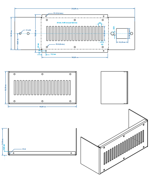

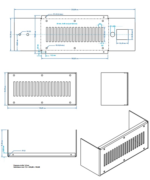

Сообщение goldmen8 » 20 ноя 2020, 11:57
Роман, я получил ответ от производителей по корпусам: - стоимость деталек 1100 руб.(вырезка, загиб, покраска), без покраски 1050 руб.
Я заказал цвет "чёрный". Красят порошковыми красками. Думаю пускай будет как грунт, если что :smoke:
Сейчас решают вопрос про сумму минимального заказа, или что то ещё заказывать до 3т.р. или так прокатит (к кому ни будь приклеят).
Сошлись на таком варианте. Картинки ниже.
Крышка.pdf
(1.32 МБ) 353 скачивания
Нижняя рама _ Lemo.pdf
(1.33 МБ) 371 скачивание
Нижняя рама_DC.pdf
(1.33 МБ) 356 скачиваний
Нижняя рама _DC _ Lemo _ крышка.dxf
(122 КБ) 351 скачивание
Отправлено спустя 11 минут 3 секунды:
Отправлено спустя 2 часа 7 минут 59 секунд:
Сообщили производители: - Черная краска используется редко, придётся ждать пока накопятся детали для покраски.
Что делать, ждать или заказывать без покраски, или красить какой есть на данный момент?
Отправлено спустя 16 минут 26 секунд:
:smoke: - Сумму можно не добирать до минимальной указанной на сайте.
Отправлено спустя 5 минут 47 секунд:
Очередное сообщение от производителей: - На следующей неделе (в конце) будут красить двери в черный цвет (терпит или нет?), а так у нас в основном светло серый, белый, красный
Думаю дождёмся. :think: :hi:

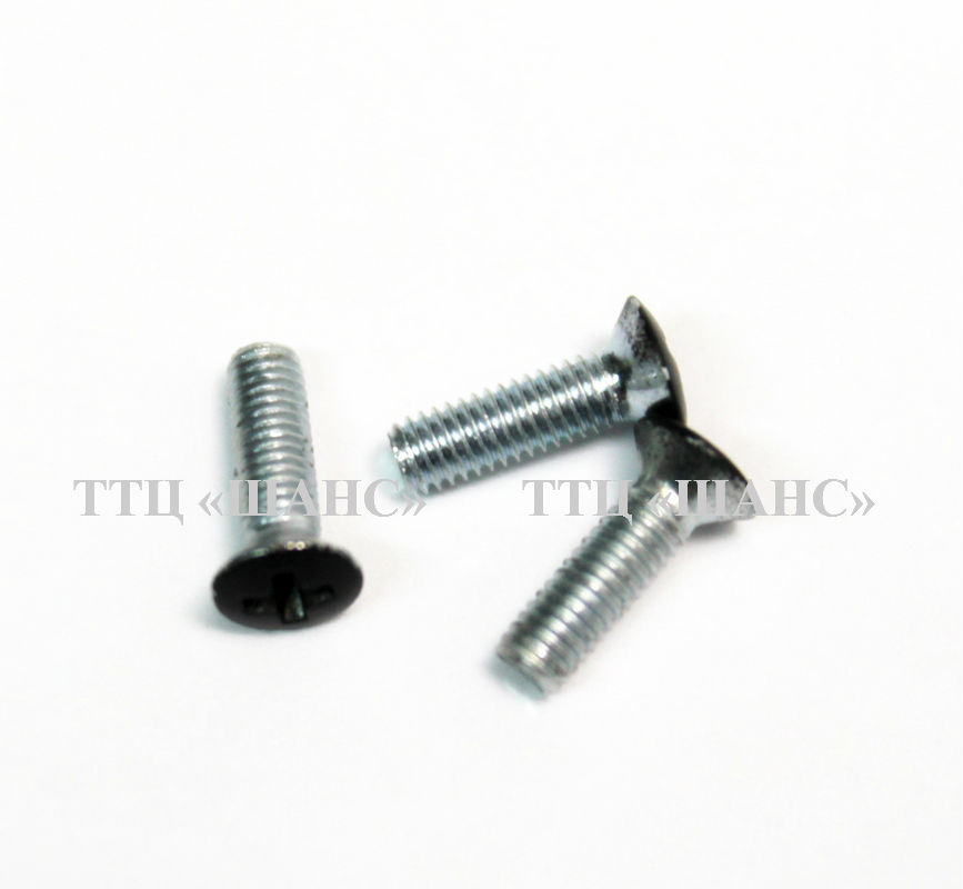

Сообщение goldmen8 » 21 ноя 2020, 10:32
Нужно будет до укомплектоваться: ножки какие-то и винтики крепления крышек к рамам.
А если корпус будет черный то и винтики наверное соответствующие. Отверстия под резьбу заложено 2,5 мм. (под винтик М3). Резьбу я нарежу, надеюсь что не экзотическую.
Рассматривал такой вариант:
https://шанс-киров.рф/shop/olimp/komplektuyuwie/dekorativnyj-vint-3h10-chyornyj/
https://шанс-киров.рф/shop/olimp/komplektuyuwie/dekorativnaya-shajba-chyornaya/
Евгений, у вас как с такими мелочами, может присутствуют?
#493
Сообщение Роман Мирошниченко » 21 ноя 2020, 14:11
Мне больше нравятся винты под шестигранник, что Евгений использует. Уверен, что они есть. Но, и закупить их не проблема. И конечно, винты лучше черные.

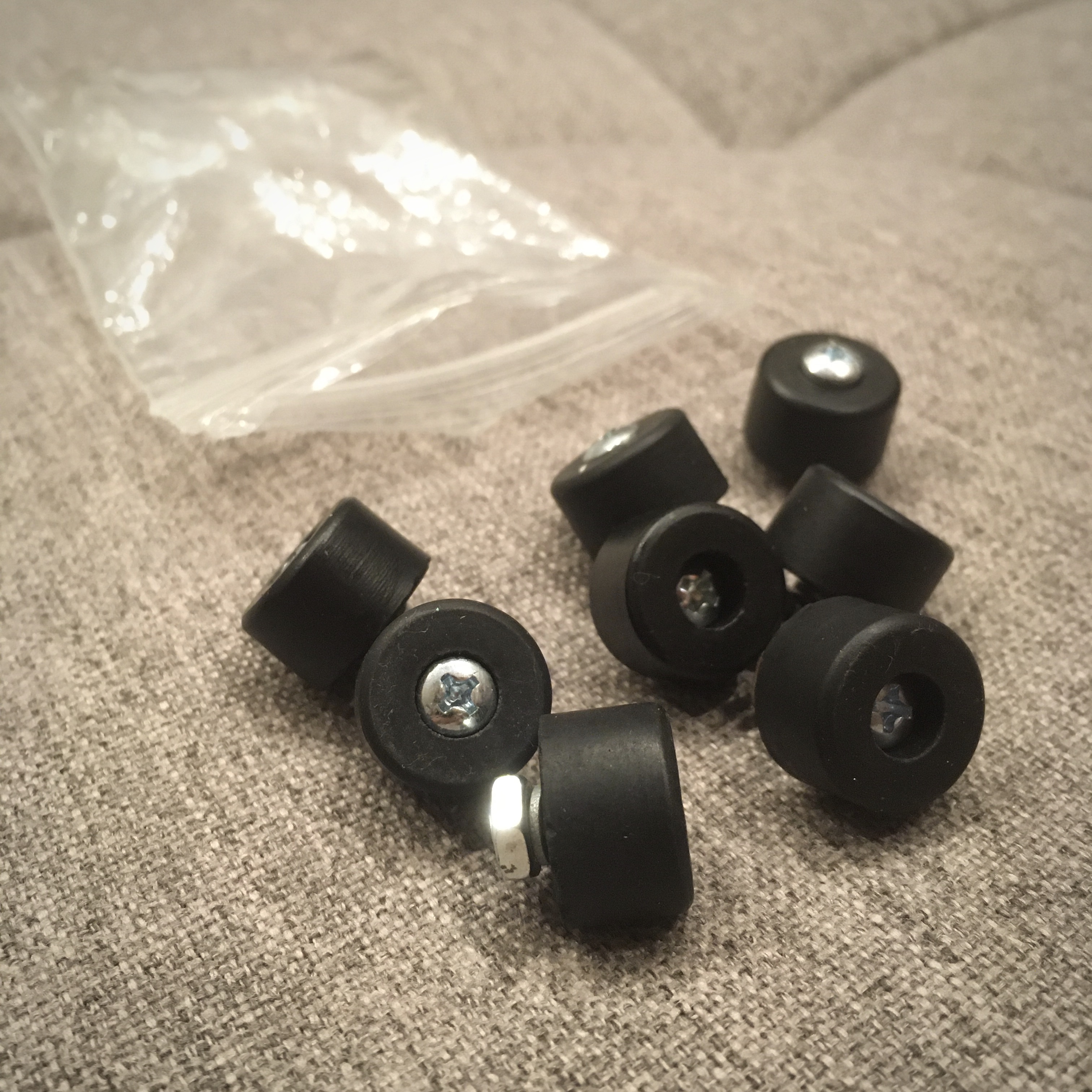

Сообщение Роман Мирошниченко » 23 ноя 2020, 23:06
Спасибо, я думаю, ножки купить не составит сложностей. Лучше бы резиновые, как-то привычнее что ли. :-)
Посмотрю, может у меня что-то завалялось, но вот восемь штук вряд ли... Разве, что от моноблоков. Мы ведь их меняли. :think:
Отправлено спустя 14 минут 41 секунду:
Нашел ножки от моноблоков.
Размер подходящий.
Но, они прямо очень жесткие. Хоть, вроде бы, резиновые... Я как-то иначе представлял себе их. Привык везде делать виброразвязку.
В общем, мне они не очень нравятся. Только, что они есть.
