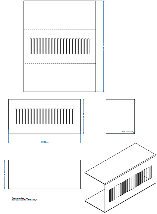

Сообщение goldmen8 » 20 ноя 2020, 11:57
Роман, я получил ответ от производителей по корпусам: - стоимость деталек 1100 руб.(вырезка, загиб, покраска), без покраски 1050 руб.
Я заказал цвет "чёрный". Красят порошковыми красками. Думаю пускай будет как грунт, если что :smoke:
Сейчас решают вопрос про сумму минимального заказа, или что то ещё заказывать до 3т.р. или так прокатит (к кому ни будь приклеят).
Сошлись на таком варианте. Картинки ниже.
Крышка.pdf
(1.32 МБ) 356 скачиваний
Нижняя рама _ Lemo.pdf
(1.33 МБ) 373 скачивания
Нижняя рама_DC.pdf
(1.33 МБ) 356 скачиваний
Нижняя рама _DC _ Lemo _ крышка.dxf
(122 КБ) 351 скачивание
Отправлено спустя 11 минут 3 секунды:
Отправлено спустя 2 часа 7 минут 59 секунд:
Сообщили производители: - Черная краска используется редко, придётся ждать пока накопятся детали для покраски.
Что делать, ждать или заказывать без покраски, или красить какой есть на данный момент?
Отправлено спустя 16 минут 26 секунд:
:smoke: - Сумму можно не добирать до минимальной указанной на сайте.
Отправлено спустя 5 минут 47 секунд:
Очередное сообщение от производителей: - На следующей неделе (в конце) будут красить двери в черный цвет (терпит или нет?), а так у нас в основном светло серый, белый, красный
Думаю дождёмся. :think: :hi:
