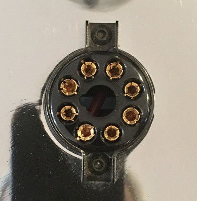

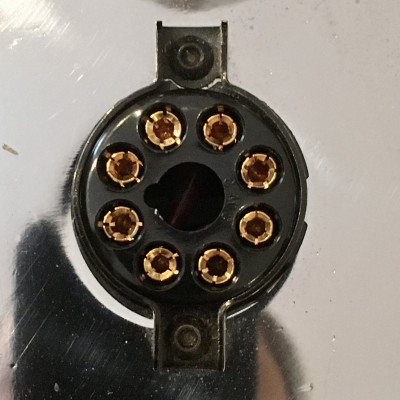

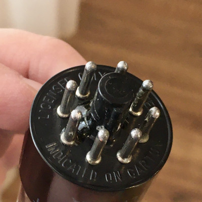

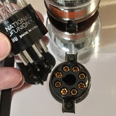

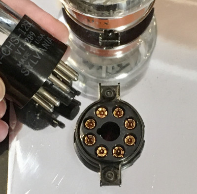

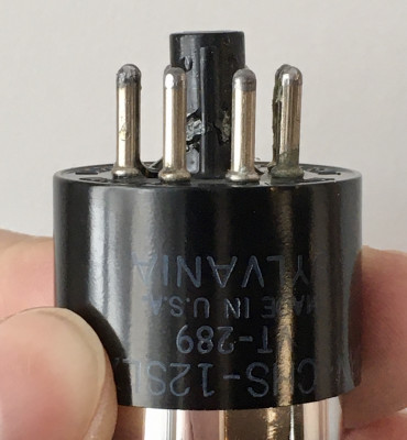

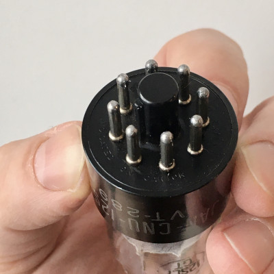

Сообщение Роман Мирошниченко » 10 фев 2021, 14:16
06 фев 2021, 13:21
Есть фантастический вариант (который, тем не менее, один раз много нервов у меня съел) - непропай в ножке лампы. Возможно, что одна из панелек имеет немного неровное расположение отверстий или подогнутые контакты, которые изгибают проблемную ножку заставляя проволочный вывод внутри соприкоснуться с одной из стенок.
Осмотрел лампы и панельки.
Пояснение:
Левая, что поет только на своем месте (эту лампу Брюс прислал по нашей просьбе, взамен вышедшей из строя штатной).
Правая - работает исправно везде.
Левая
Правая
Левая
Правая
Видно, что у панелек, под каждой лампой свое раскрытие ламелей контакта. Возможно, это создает неконтакт при перестановки ламп. Не столь хороши, получается, эти панельки, как красивы. :spy:
Левая
Правая
И видно, что левая лампа (капризная которая) имеет следы реставрации. Возможно, ей сломали ключ или еще что. Раньше я не обращал на это внимание.
Левая
Ключ стоит не ровно и вокруг его основания (с затеканием под одну ножку) след клея.
Можно, наверное, попробовать подогнуть ламели контактов в панельках. Но, я не вижу в этом сейчас смысла. Намерен последовать совету Евгения:
