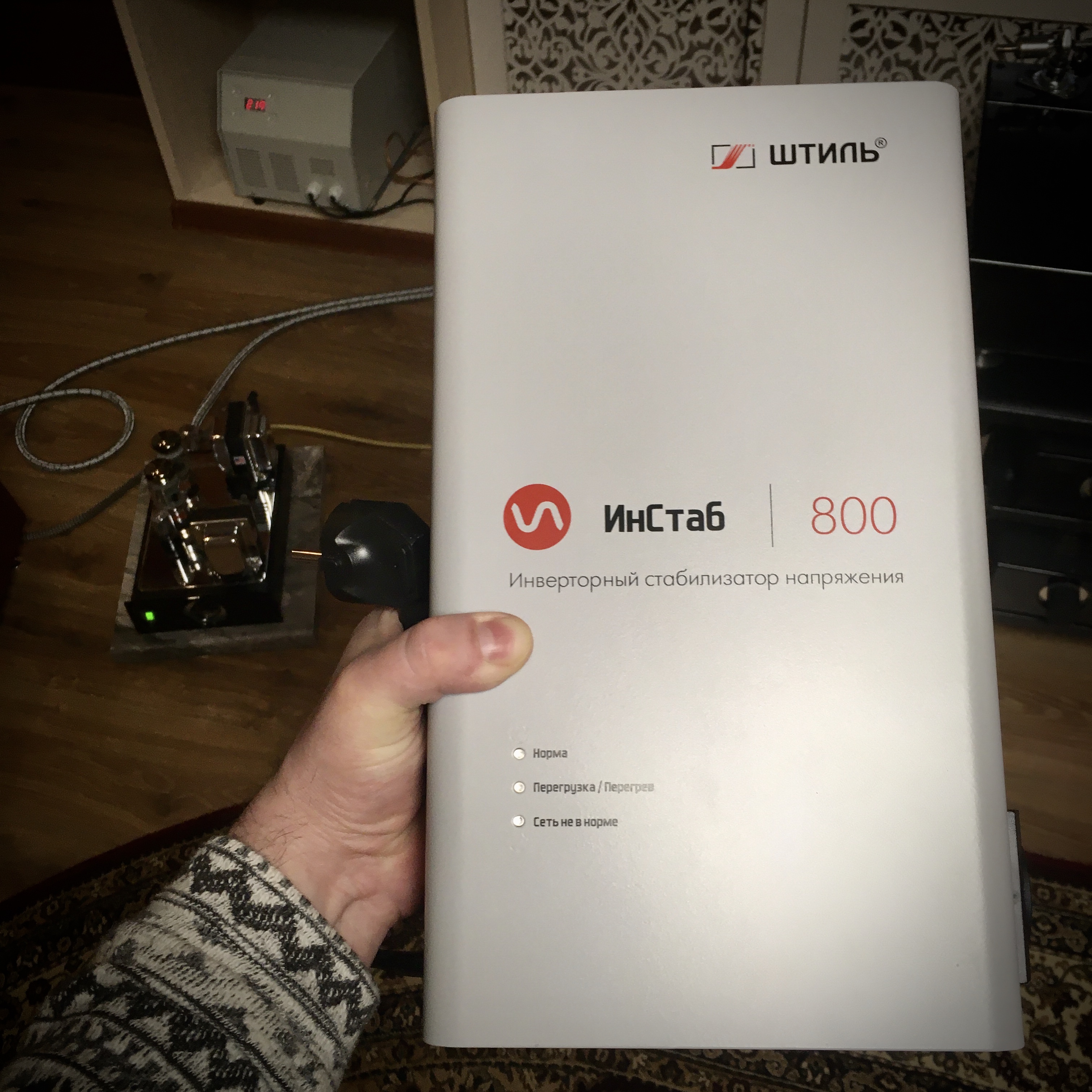

- rad54

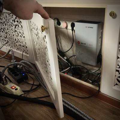

Он не такой уж и маленький. Но, в задуманном месте разместился хорошо.
Ничего, все это для достижения порядка в итоге.
По первым впечатлениям:
- стабилизация похоже поточнее, чем у моего ORTEA Vega, но ни в поведении оборудования, ни в звуке я этого не почувствовал;
- греется не сильно, даже в ящике спустя целый день во включенном состоянии, со включенными усилителями и пр.пр. и при периодическом прослушивании музыки - чуть теплый.
Пришлось опять перетасовать подключения. Натыкал "тройников"...

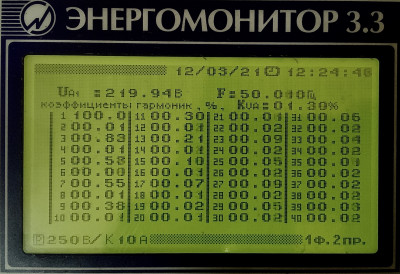

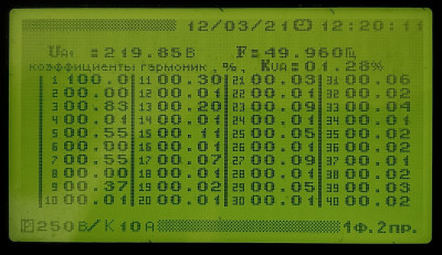

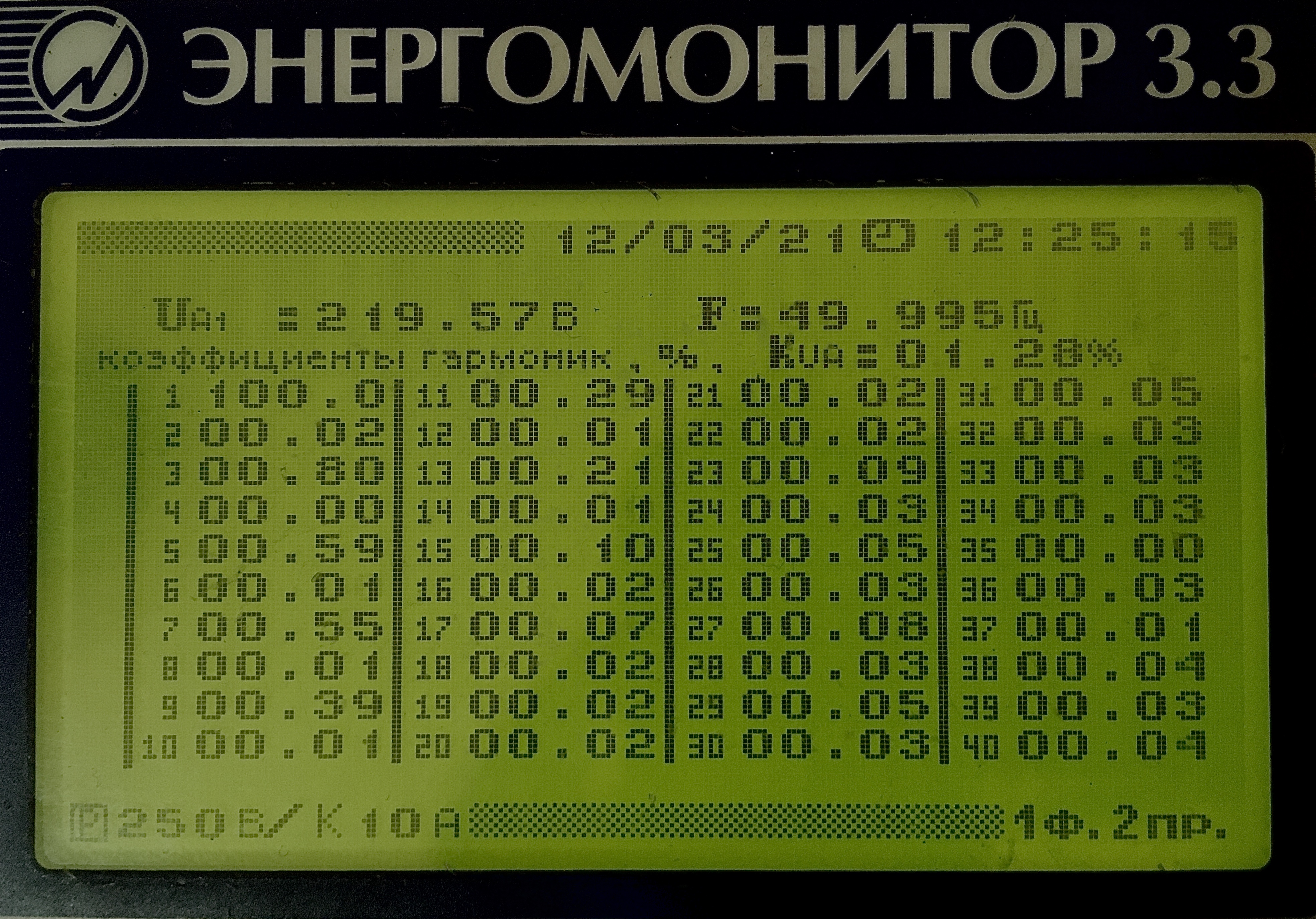

В лаборатории
Посмотрели инвертер таким вот приборчиком:
- AndreyK, rad54
- Рейтинг: 33.3%
- rad54
- Форумщик
- Сообщения: 451
- Откуда: Новосибирск, Россия
- Благодарил (а): 89 раз
- Поблагодарили: 119 раз
Интересный прибор. Посмотрел на него инструкцию. Если Кva = 1,28% - это общий коэффициент нелинейных искажений по форме напряжения, то у вас на выходе стаба просто изумительная сеть. Сигнал - почти чистая синусоида, как и обещали. Цитата из паспорта "Штиля": -" Коэффициент нелинейных искажений выходного напряжения,% <1,5% при линейной нагрузке, <3% при нелинейной нагрузке". Уложились.
На входе его не проводили измерения? Очень интересно посмотреть было бы для сравнения.
По моим прикидкам, т.е. гляди на экран осциллографа, у "моей" сети это значение в зависимости от времени суток "гуляет" от 5 до 15-25%.
- За это сообщение автора rad54 поблагодарил:
Честно сказать, смотрели только эти параметры на выходе. Что на входе не проверяли.
В принципе, меня интересует лишь ответ на вопрос: достойно ли это устройство (при его столь небольшой цене) для применения в аудиосистеме?
По звуку я его присутсвие не замечаю. Как в сравнении со стабилизатором ORTEA, так и просто с розеткой.
Жалею, что не купил все-таки тысячник... надо было уж и электростаты на него прицепить до кучи.
- rad54
- Форумщик
- Сообщения: 451
Так это ж хорошо. Значит у вас или просто хорошая сеть (для подтверждения или опровержения этого я и спрашивал про измерения на входе) или блоки питания устройств сами успешно справляются с проблемами вашей сети. А купленный стабилизатор - просто страховка на случай каких-то сверхотклонений от нормального её состояния.
По моему, так однозначно "да". Спасибо за ваши опыты. Теперь сам хочу такой. У меня сеть в офисном здании точно нехорошая и мешает макетированию.Роман Мирошниченко писал(а): ↑16 мар 2021, 18:45интересует лишь ответ на вопрос: достойно ли это устройство....

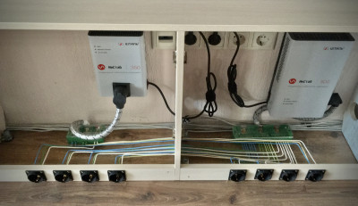

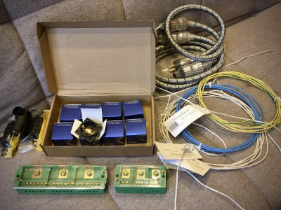

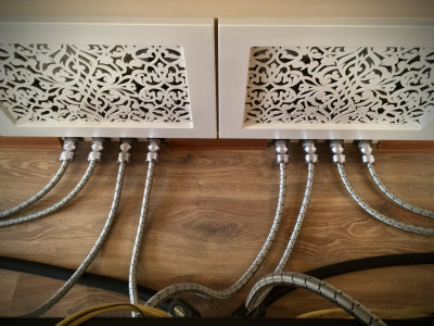

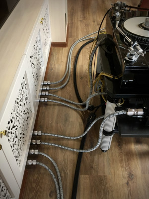

Организация питания на базе инвертеров
Переход на инверторы определил то, как я могу организовать питание для системы.
Я приобрел-таки отдельный "Штиль" под электростаты. Скорее для общего порядка, чем в ожидании улучшений.
И, наконец-то, дождался всего необходимого с AliExpress. Хотя, по правде, я не все купил на Ali. Желая сэкономить (на монтажном проводе и доп. вилках), посетил склад крупного поставщика электротоваров... реально сэкономил, но и чертыхался работая с купленным там..
Все началось с того. Что фильтр от Владислава я самостоятельно собрать не решился. А готовые фильтры (и дистрибьютеры питания) меня все, чем-либо не устроили (ценой, дизайном, количеством розеток и т.п.). Да и напрягал меня вид "тройника" с торчащими из него кабелями. Хотелось добиться аккуратности за стойкой и такой "осьминог" мне не подходил.
Поэтому, сделал дистрибьютер внутри ящиков за стойкой, что и запланированы были под питание. Провода закроются "полкой" из того же ЛДСП. Доступа к ним уже не будет.
Две крайних розетки для электростатов. Они разведены, через отдельный клеммник на инвертор 350 Вт./230В. Остальные шесть розеток (для стерео) на более мощный инвертер 800 Вт./220В.
Планирую в будущем еще поставить такой стабилизатор для телевизора и прочей своей техники. Ради дополнительного рубежа защиты.
Повозился конечно. Но, вроде "звезду" правильно организовал?
Клеммники к инвертеру подключил обрезками сетевика. Экраны везде соединены с землей в вилках, что в розетку вставляются. В кабелях, так было штатно. Ну, я повторил и в тех, что сделал сам.
Вот, такой внешний вид в итоге: На мой взгляд, стало больше порядка в квартире. Хотя, человека не подготовленного, это шокирует.
