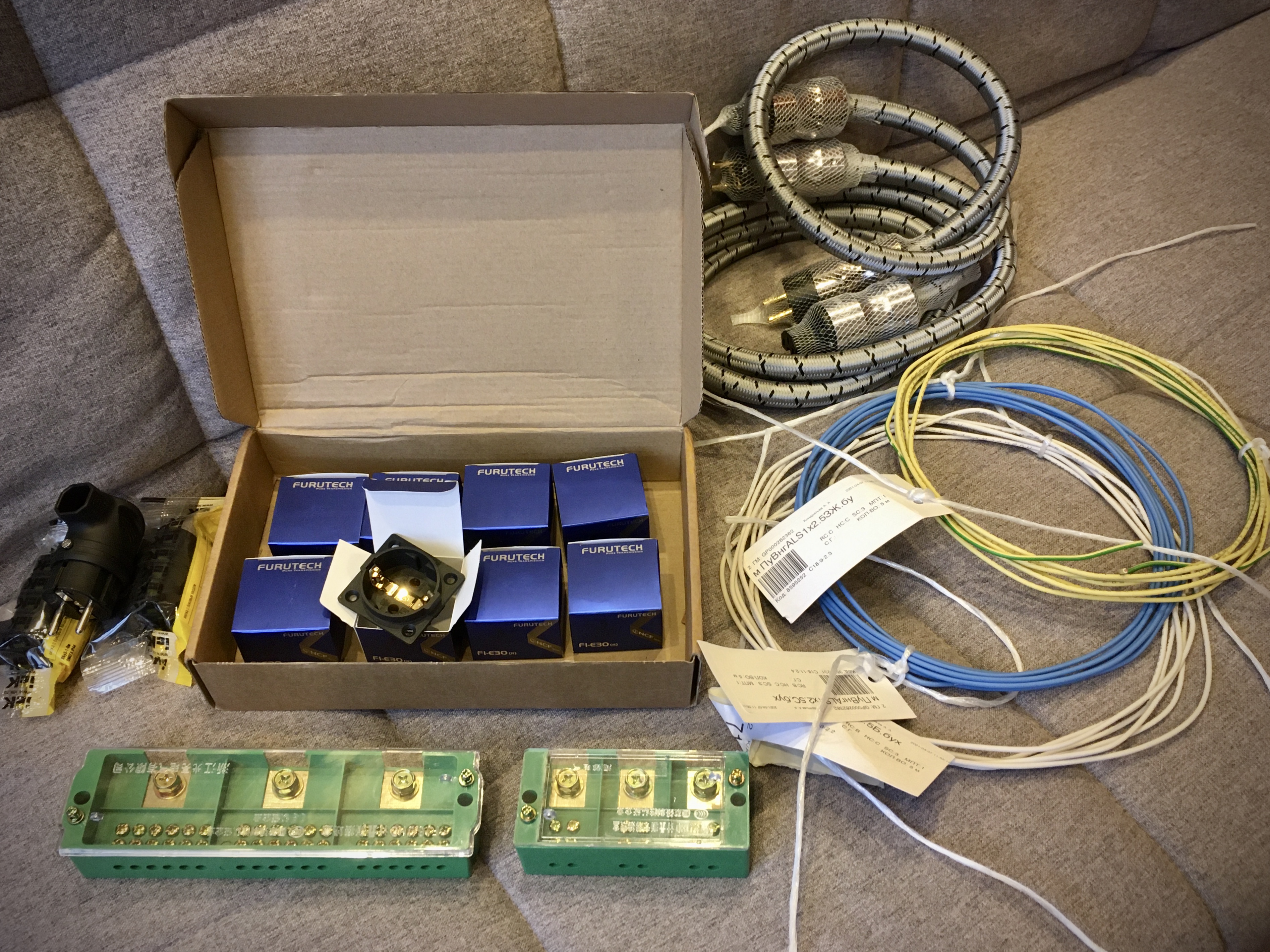

Он не такой уж и маленький. Но, в задуманном месте разместился хорошо.
Ничего, все это для достижения порядка в итоге.
По первым впечатлениям:
- стабилизация похоже поточнее, чем у моего ORTEA Vega, но ни в поведении оборудования, ни в звуке я этого не почувствовал;
- греется не сильно, даже в ящике спустя целый день во включенном состоянии, со включенными усилителями и пр.пр. и при периодическом прослушивании музыки - чуть теплый.
Пришлось опять перетасовать подключения. Натыкал "тройников"...

Организация питания на базе инвертеров
Переход на инверторы определил то, как я могу организовать питание для системы.
Я приобрел-таки отдельный "Штиль" под электростаты. Скорее для общего порядка, чем в ожидании улучшений.
И, наконец-то, дождался всего необходимого с AliExpress. Хотя, по правде, я не все купил на Ali. Желая сэкономить (на монтажном проводе и доп. вилках), посетил склад крупного поставщика электротоваров... реально сэкономил, но и чертыхался работая с купленным там..
Все началось с того. Что фильтр от Владислава я самостоятельно собрать не решился. А готовые фильтры (и дистрибьютеры питания) меня все, чем-либо не устроили (ценой, дизайном, количеством розеток и т.п.). Да и напрягал меня вид "тройника" с торчащими из него кабелями. Хотелось добиться аккуратности за стойкой и такой "осьминог" мне не подходил.
Поэтому, сделал дистрибьютер внутри ящиков за стойкой, что и запланированы были под питание. Провода закроются "полкой" из того же ЛДСП. Доступа к ним уже не будет.
Две крайних розетки для электростатов. Они разведены, через отдельный клеммник на инвертор 350 Вт./230В. Остальные шесть розеток (для стерео) на более мощный инвертер 800 Вт./220В.
Планирую в будущем еще поставить такой стабилизатор для телевизора и прочей своей техники. Ради дополнительного рубежа защиты.
Повозился конечно. Но, вроде "звезду" правильно организовал?
Клеммники к инвертеру подключил обрезками сетевика. Экраны везде соединены с землей в вилках, что в розетку вставляются. В кабелях, так было штатно. Ну, я повторил и в тех, что сделал сам.
Вот, такой внешний вид в итоге: На мой взгляд, стало больше порядка в квартире. Хотя, человека не подготовленного, это шокирует.
