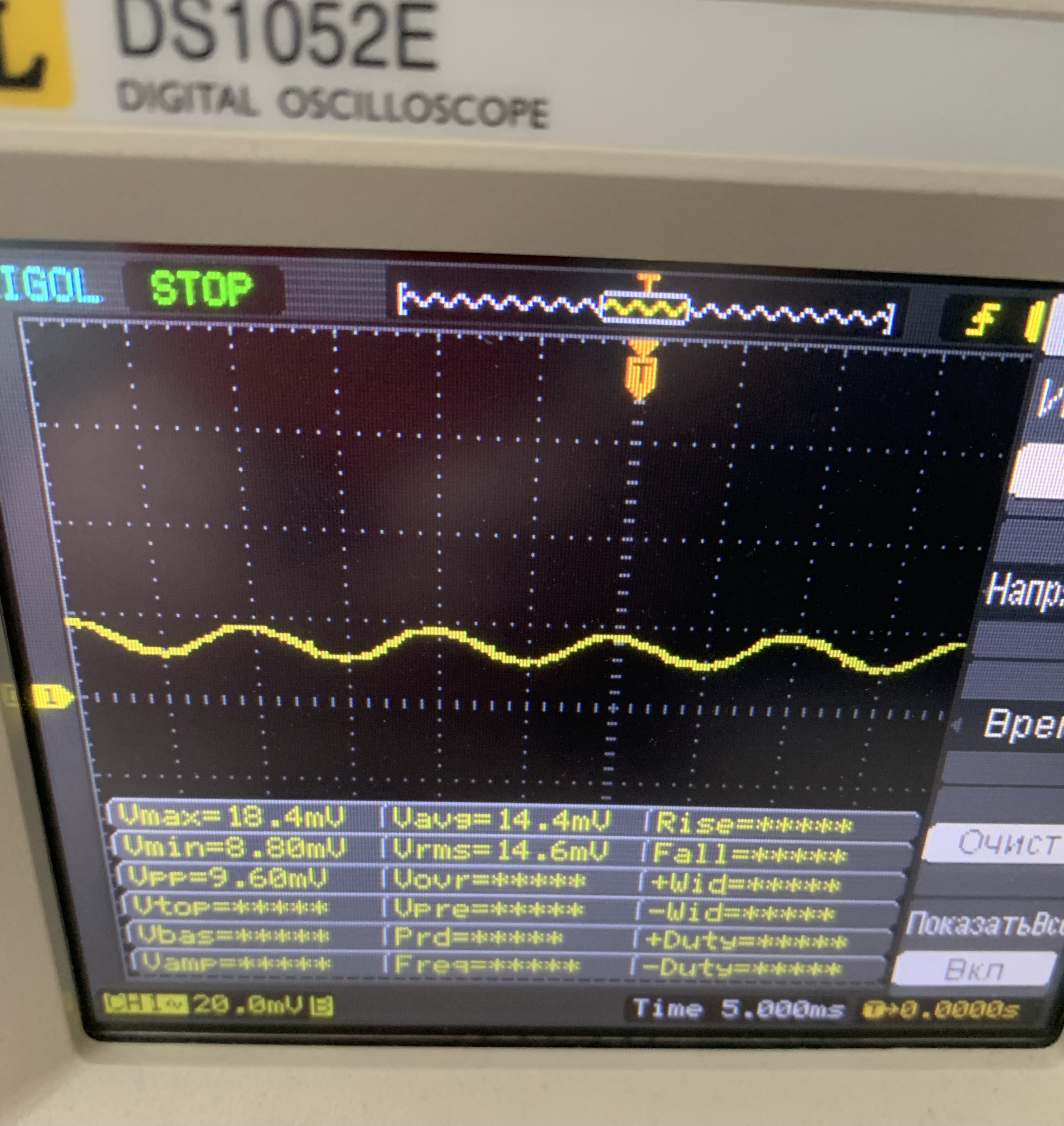

Сообщение Евгений Михеев » 08 апр 2021, 12:11
Форумчане, прошу извинить - ввел в заблуждение.
На самом деле конструкция работает.
Причина ошибки - неверно выбранная точность измерения осциллографа.
1 транзистор
Каскод
Отправлено спустя 2 минуты 2 секунды:
Пик пик плавает в районе 8-11мв

Сообщение poty » 08 апр 2021, 13:09
Т.е., каскод не изменил ситуацию? Это странно. Видимо, опорное напряжение недостаточно стабилизировано. Можно попробовать либо увеличить ёмкость, шунтирующую резистор 180кОм, либо LND150 поставить в каскод, либо заменить всю эту конструкцию на MOSFET. 8мВ - хорошая величина, но не выдающаяся.

Сообщение Евгений Михеев » 09 апр 2021, 10:19
Увеличил конденсатор до 1 мкф.
Дрейф 4.8-5.2мА - не каскод.
Сейчас каскод опробую

Сообщение Евгений Михеев » 09 апр 2021, 11:51
Попробовал - 3.2мВ. На самом деле думаю просто мой осциллограф точнее не может. Полагаю, 4.8 в упрощенном варианте тоже результат весьма неплохой :)
Отправлено спустя 2 часа 48 минут 9 секунд:
Ну да, так и есть - на полностью выключенной схеме осциллограф уже видит 1.6.
Владислав, я сейчас кручу разные варианты.имеется ввиду простая фильтрация ДО шунта.
Насколько в таком случае уместны дроссели, конденсаторы?
По идее, у нас ведь теперь прямая фильтрация, так как шунт не стоит в цепи так, как стоял бы, например, стабилизатор. Я сейчас на макетке использовал CR (именно так) цепочку до шунта, так как хотел сбить часть напряжения после диодного моста. Конденсатор 33мкф резистор 1к.

Сообщение poty » 09 апр 2021, 14:45
Ну, конденсатор обязательно нужен как минимум. Источник тока, стоящий на входе, не запасает энергию для своей работы (как это делает, например, дроссель), т.е., он требует напряжения между своим входом и выходом. Если конденсатора на входе не будет, то неоткуда будет брать ток в моменты, когда на входе напряжение упадёт ниже выходного.

Сообщение Евгений Михеев » 09 апр 2021, 15:46
О, тогда можно поставить LC фильтр. Дроссель сразу после кенотрона (в моем случае кенотронное выпрямление) и потом кондер неэлектролит на 30 мкф mundorf tubecup который я все думал куда применить :-)
Отправлено спустя 13 секунд:
Верно рассуждаю?

Сообщение poty » 09 апр 2021, 16:41
Если рассчитать правильно, то будет отлично.

Сообщение Евгений Михеев » 10 апр 2021, 12:05
Опробовал - дроссель (правда всего 4H) плюс неэлектролит mundorf tube cap 33uf в простом варианте шунта (не каскод) дали 3.2мВ на выходе. Думаю, я остановлюсь на этом варианте

Сообщение poty » 10 апр 2021, 20:12
В PSUD моделировали? Непрерывность тока в дросселе при нужных токах в нагрузке обеспечивается?
Меня немного смущает выходное сопротивление в 3 Ома. Реально его проверить на макете?

Сообщение poty » 11 апр 2021, 17:41
Можно попробовать помоделировать, посмотреть на фазу выходного сопротивления.

Сообщение poty » 12 апр 2021, 20:59
