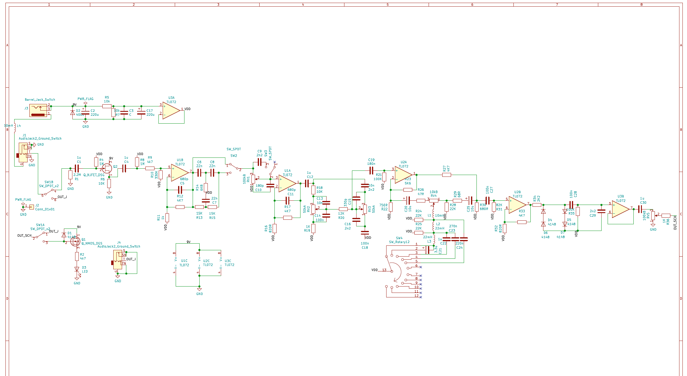

Сообщение Евгений Михеев » 09 мар 2023, 23:11
Сегодня отслушали за 2 часа в разных вариациях - очень порадовал агрегат.
Схему прилагаю.
Что понравилось в плане удобства - с выхода подключился человек к усилителю чтоб сразу себя слышать, а с балансного выхода - напрямую в аудиокарту для записи. Удобно!
