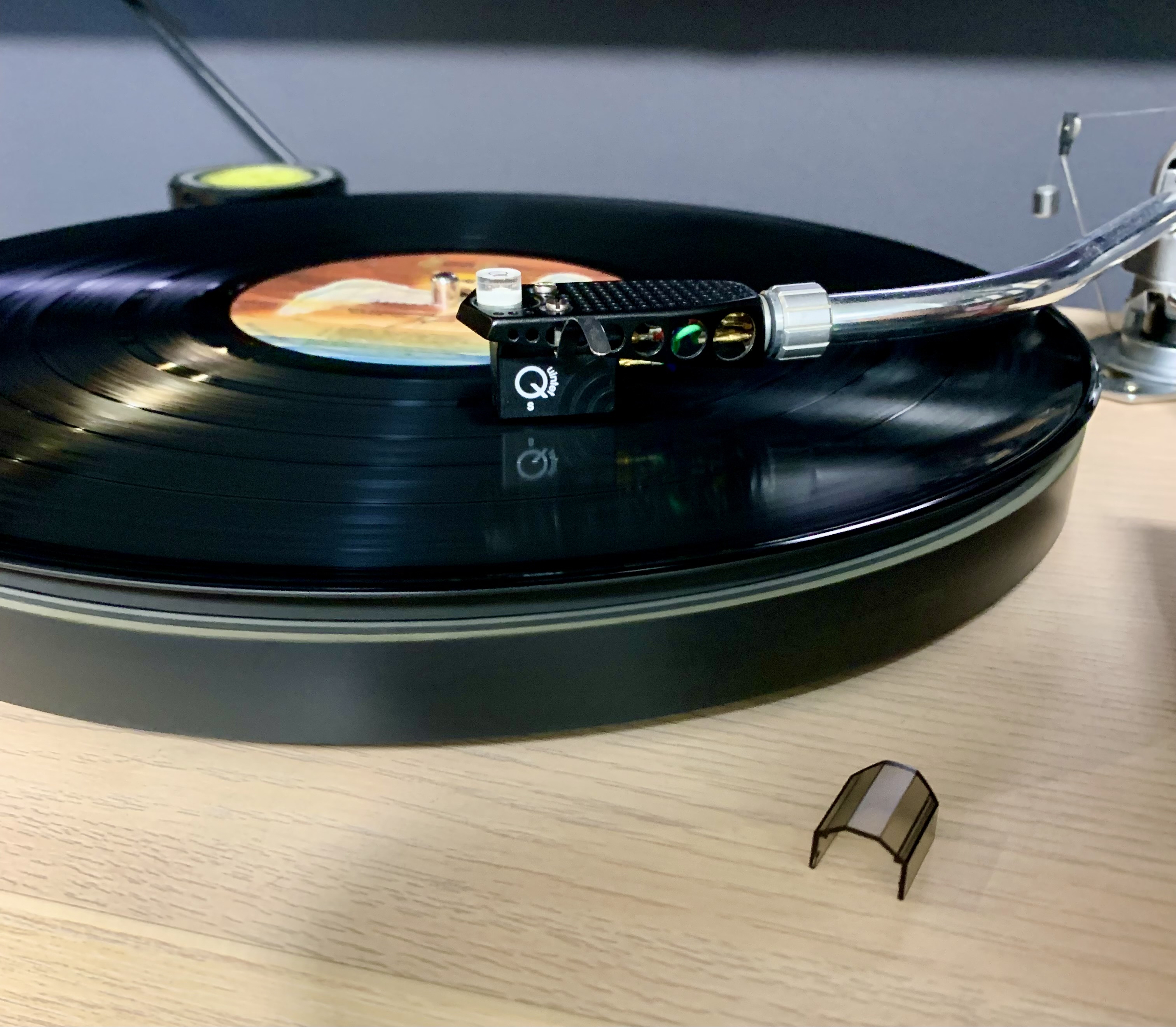

Заполучил во владение ortofon quintet black S, до этого была рэд. Шэллы съемные, вес и геометрия и голов одинаковая, сравнил в лоб. Рэд мясистая, но информации кот наплакал) Блэк - да, получал вчера весь вечер удовольствие под расчеты, серьезная голова!
Сообщения: 5038
Благодарил (а): 191 раз
Поблагодарили: 657 раз
Сообщение poty » 06 июл 2023, 20:37
Евгений Михеев, здорово! Это, по-моему, что-то новое, потому что я слышал просто Ortophon Black, но могу ошибаться.
Сообщения: 4456
Благодарил (а): 317 раз
Поблагодарили: 354 раза
Сообщение Евгений Михеев » 06 июл 2023, 21:04
poty, это у них новая модель как развитие предыдущей.
