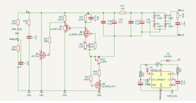

poty, возник вопрос. Собрал шунт - получил по току на источнике на dn2535 на токозадающем резисторе пульсации в пол миллиампера. Понимаю что мелочи, но до этого было четко - высталяю 21мА вижу 21 мА, сейчас выставляю 21 вижу пляску 20.8-21.3мА. Собрал для чистоты экспериметна второй - такая же петрушка. Может это быть связано с использованием irf740 вместо irf710 как в предыдущих версиях? Напомню что сейчас у меня dn не в каскодной конфигурации, но и в предыдущих версиях - тоже, но было все четко
Сообщения: 5055
Сообщение poty » 23 июн 2023, 13:53
Нужна схема, по которой это сделано.
Сообщения: 4489
Поблагодарили: 361 раз
Сообщение Евгений Михеев » 23 июн 2023, 16:01
poty, вот так, с транса 280 на входе
Сообщения: 5055
Сообщение poty » 23 июн 2023, 18:29
IRF740 работает абсолютно автономно. Влиять не должен.
Про какой из двух источников тока идёт речь? Как проверяешь источник тока?
Сообщения: 4489
Сообщение Евгений Михеев » 23 июн 2023, 19:23
В плате r45 -10 ом, смотрю на нем, источник на dn2535
Сообщения: 5055
Сообщение poty » 23 июн 2023, 19:50
А напряжение сток-исток при этом какое?
Сообщения: 4489
Сообщение Евгений Михеев » 28 июн 2023, 09:10
poty, приветствую!
Специально взял паузу пару дней дабы не идти в потенциально ложном направлении. Чуйка не подвела - проблема была в щупе, точнее, плотном захвате выводов резистора. Поменял крокодильчика - все стало ожидаемо предсказуемо, все работает!

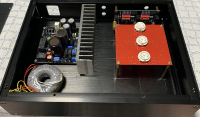

Собираю симбиота пикколо/корнет
Сообщения: 5055
Сообщение poty » 03 июл 2023, 14:57
Почти как мой древний фоник.
Что-то трансформатор маленький какой-то
Сообщения: 4489
Сообщение Евгений Михеев » 03 июл 2023, 16:59
poty, 45mA 240v; 1A 13v
Это как раз те, что не шумят. В принципе уже опробовал на другом корректоре, 3 часа работы 45 градусов. Вроде норм, шунт планирую выставлять на 25mA, накала тоже должно хватить. И там и там запас двухкратный.
Еще заказал на пробу у торэлтранс, чуть больше по габаритам, высокое так же, накал полтора ампера, ток покоя 3мА обещали

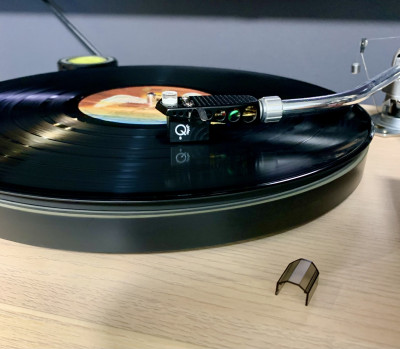

Заполучил во владение ortofon quintet black S, до этого была рэд. Шэллы съемные, вес и геометрия и голов одинаковая, сравнил в лоб. Рэд мясистая, но информации кот наплакал) Блэк - да, получал вчера весь вечер удовольствие под расчеты, серьезная голова!
Сообщения: 5055
Сообщение poty » 06 июл 2023, 20:37
Евгений Михеев, здорово! Это, по-моему, что-то новое, потому что я слышал просто Ortophon Black, но могу ошибаться.
Сообщения: 4489
Сообщение Евгений Михеев » 06 июл 2023, 21:04
poty, это у них новая модель как развитие предыдущей.
