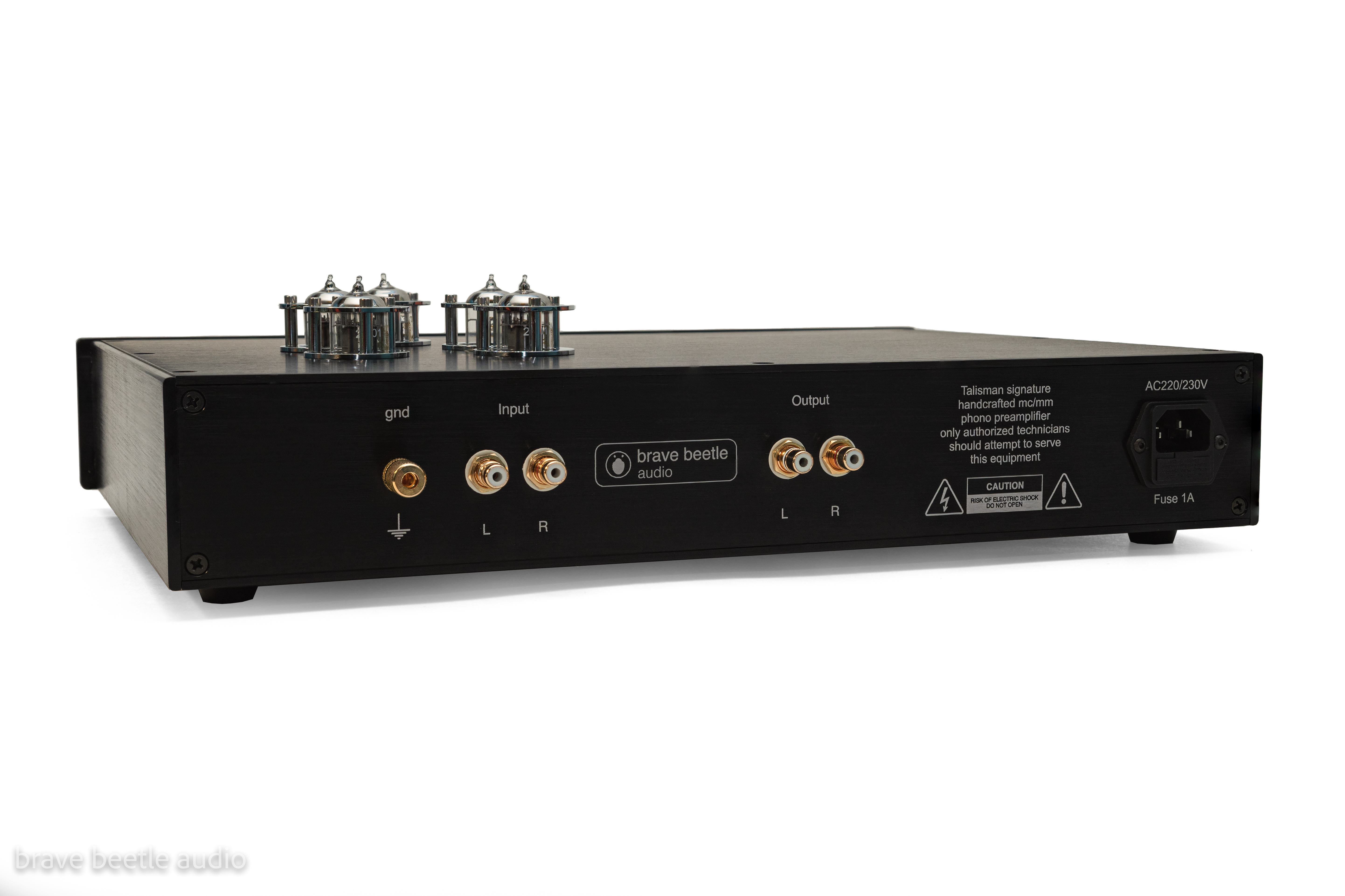

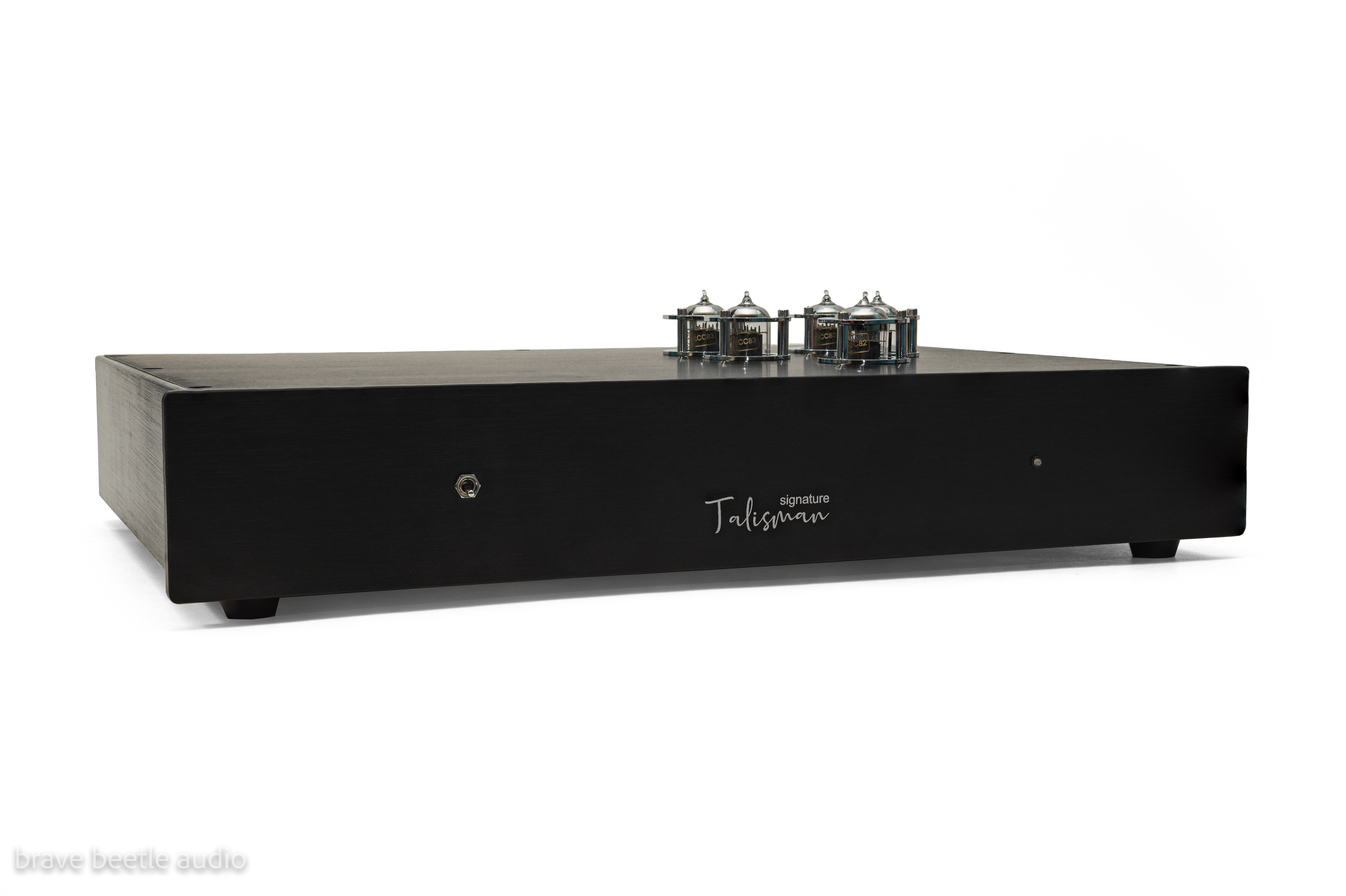

#116
Сообщение Евгений Михеев » 28 окт 2023, 18:40
Фотоотчет :-)
Сообщения: 5072
Поблагодарили: 671 раз
#117
Сообщение poty » 28 окт 2023, 18:50
Отлично! Аккуратист!
Фон победил? Судя по трансформатору его менять не стал.
Сообщения: 4508
Благодарил (а): 333 раза
#118
Сообщение Евгений Михеев » 28 окт 2023, 19:24
poty, Транс тот небольшой теперь штатно использую на "трехламповые" корректоры, сюда поставил от торэл - созвонился, пообщался - теперь и там мотают то что надо для меня, накал на 1.5А сделал 12,6в, высокое 75 мА на 250В
Мотают долго но хорошо, фона нет в режиме ММ вообще, в режиме МС минимальный (ну тоесть громкость на преде в максимум - тогда слышно).
Фон остался на мелкой пикколо-копии, там идея с корпусом прикольная была, но походу слишком транс близко, сейчас тут всё дособираю и перейду на пикколо
Что отметил для себя - земля через резистор+конденсатор эффективнее. Расстояние от транса - решает
