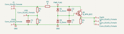

Созрел вопрос такого плана:
Для виртуальной земли +10В, у нас реализованной таким образом
Можно ли применить tl431? Будет ли он эффективнее? Есть возможность заложиться посадочным под него на плате, но не совсем понимаю, как он работает
Сообщения: 5074
Благодарил (а): 198 раз
Поблагодарили: 672 раза
#163
Сообщение poty » 13 янв 2024, 00:11
Евгений, нужно какое-то пояснение. Вариантов обсуждения сейчас много уже, нужно понять: для чего будет применяться эта виртуальная земля, каково её влияние на сигнал. То есть конкретизировать понятие эффективности.
TL431 - это классический шунт, фактически его можно рассматривать как настраиваемый стабилитрон. Применять так же. На низких частотах его импеданс ниже, чем у простейшей схемы на транзисторе, но для сохранения этого импеданса в звуковом диапазоне нужно будет использовать конденсатор параллельно шунту, в отличие от транзистора, где конденсатор напрямую в сигнальную цепь не включен. Есть диапазоны ёмкостей, где TL431 становится нестабильным по самовозбуждению.

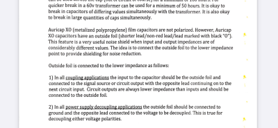

Сообщение Евгений Михеев » 19 янв 2024, 12:45
poty, помниться как-то давно мы определяли в конденсаторе, где внешняя часть обмотки, а где - внутренняя. Но изо всех сил не могу найти, где :oops:
А между тем наткнулся на:
Там как раз производитель (audience) предлагает внешнюю обмотку цеплять к выходу предыдущего каскада, так как там импеданс ниже, чем у следующего каскада.

Сообщение poty » 19 янв 2024, 16:50
Евгений Михеев, это мы делали в фонокорректоре, который собирали Роману. K40-У9 межкаскадные подключали, как раз внешний слой - к выходу каскада. Но там немного не такая ситуация была - металлический корпус заземляли и нужно было, чтобы не было влияния на параметры RIAA.

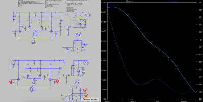

Сообщение Евгений Михеев » 19 фев 2024, 10:05
Попробую помоделировать вариант, исключив конденсатор между транзисторной частью и ламповой, использовав смещение от предыдущего транзисторного каскада.
Отправлено спустя 2 часа 10 минут 20 секунд:
Хм, а ведь всё работает!
Мы подавали на сетку первой лампы землю lift равную 10 вольт
я отцепил сеточные резисторы от земли lift и убрал конденсаторы, таким образом сетка первой лампы будет видеть питание входного транзисторного каскада минус падение на резисторе 4k7, а это примерно 15 вольт, что сильно погоду не меняет, таким образом открывается возможность убрать 4 конденсатора, а это весьма неплохо, как по мне.
Моделирование дало схожий результат.
Отправлено спустя 47 секунд:
poty, думаю, стоит собрать в такой конфигурации, должно быть то что надо

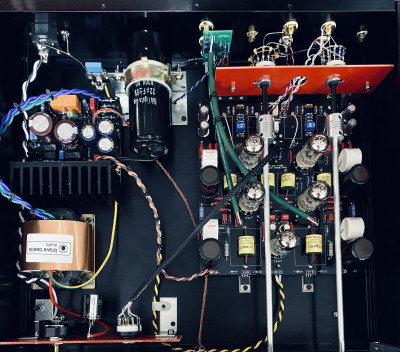

Занялся закрытой версией
poty, seurf
Сообщения: 5074
#174
Сообщение poty » 07 мар 2024, 21:54
Знакомые резисторы! :-)
По какой схеме конструкция?
Сообщения: 4510
Благодарил (а): 335 раз
#175

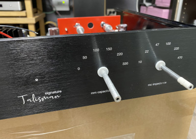

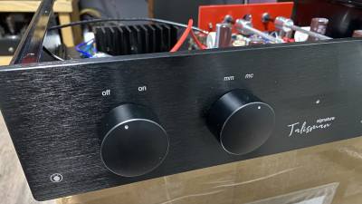

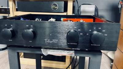

Сообщение Евгений Михеев » 08 мар 2024, 08:51
poty, есть такое)
Технически все тот же трумпет, но с допилами.
Добавил управление нагрузки для мм и мс входов на лицевой панели. Реализовал мм/мс на бистабильных реле
Сообщения: 4510
#176
Сообщение Евгений Михеев » 09 мар 2024, 17:35
Ну и главная на мой взгляд фишка - убрал 4 конденсатора между входным токовым зеркалом на lsk389 и следующим каскадом на лампах. Также сетки этих ламп «отцепил» от земли +10в. Так как они будут видеть на себе плюс от предыдущего каскада, ведь кондеры убраны.
Сообщения: 1236
Поблагодарили: 217 раз
#177
Сообщение seurf » 11 мар 2024, 10:43
Красивый промышленный получается корпус! Надписи какой технологией делались? Допилы в масть-возможность подключения мм\мс, подгонка параметров!
Сообщения: 4510
#178
Сообщение Евгений Михеев » 11 мар 2024, 14:00
seurf, сейчас все корпуса которые использую гравирую лазером - у друга контора по лазерной гравировке. 2 большие панели в 1000 ₽ выходят по цене. Анодированный черный алиминий отлично поддается обработке, как и порошковая краска. Лазер испаряет верхний слой, все что под ним становится видно.

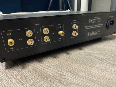

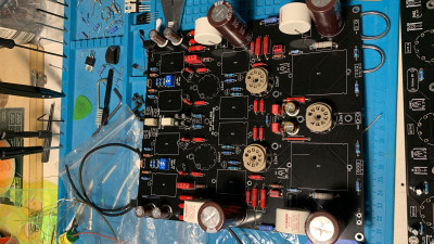

Сообщение Евгений Михеев » 21 мар 2024, 10:55
Еще один закончен :-)
seurf, poty
Сообщения: 1236
#180
Сообщение seurf » 21 мар 2024, 14:42
Красиво!
Транс R Core готовый с Китая или заказной по параметрам?
По звуку, рост от экземпляра к следующему происходит? В том смысле, что аппараты не одинаковые.
Заказы, вопросы на честный баланс от входа до выхода звучат?
