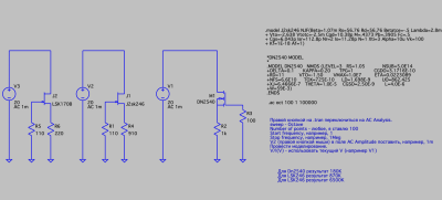

poty, Решил промоделировать, дабы не оставаться заложником сомнений :-)
моделил Dn2540. LSK170. LSK246
Результаты 180к 650к и 890К соответсвенно. Думаю, надо пробовать следующую конструкцию на 246 собрать.

#245
Сообщение poty » 19 окт 2024, 22:04
А ток одинаковый выставлялся? И нужно ещё проверить минимальное напряжение, при котором работает источник тока (compliance voltage).
Сообщения: 4485
Поблагодарили: 360 раз
#246
Сообщение Евгений Михеев » 19 окт 2024, 22:09
19 окт 2024, 22:04
Да, полтора мА

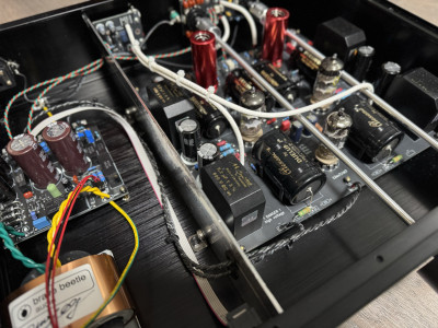

Сообщение Евгений Михеев » 25 ноя 2024, 13:36
Собрал версию на durlund, источники тока сделал на k246 вместо к170, пересчитав резистор.

Сообщение seurf » 16 янв 2025, 13:01
25 ноя 2024, 13:36
Не стоит останавливаться. Вид очень достойный и Duelundы налицо! Результат по звуку какой получился?
Сообщения: 4485
#252
Сообщение Евгений Михеев » 16 янв 2025, 14:30
seurf, результат порадовал, очень музыкально и разделение инструментов на высоте. Источник тока показал более высокую сходимость. Имею ввиду что ток на лампы удалось сильно с меньшим разбросом сделать для каждой из 4-х ламп. Сейчас этот фк в Челябинске, очень нравится его звучание потенциальному владельцу.
