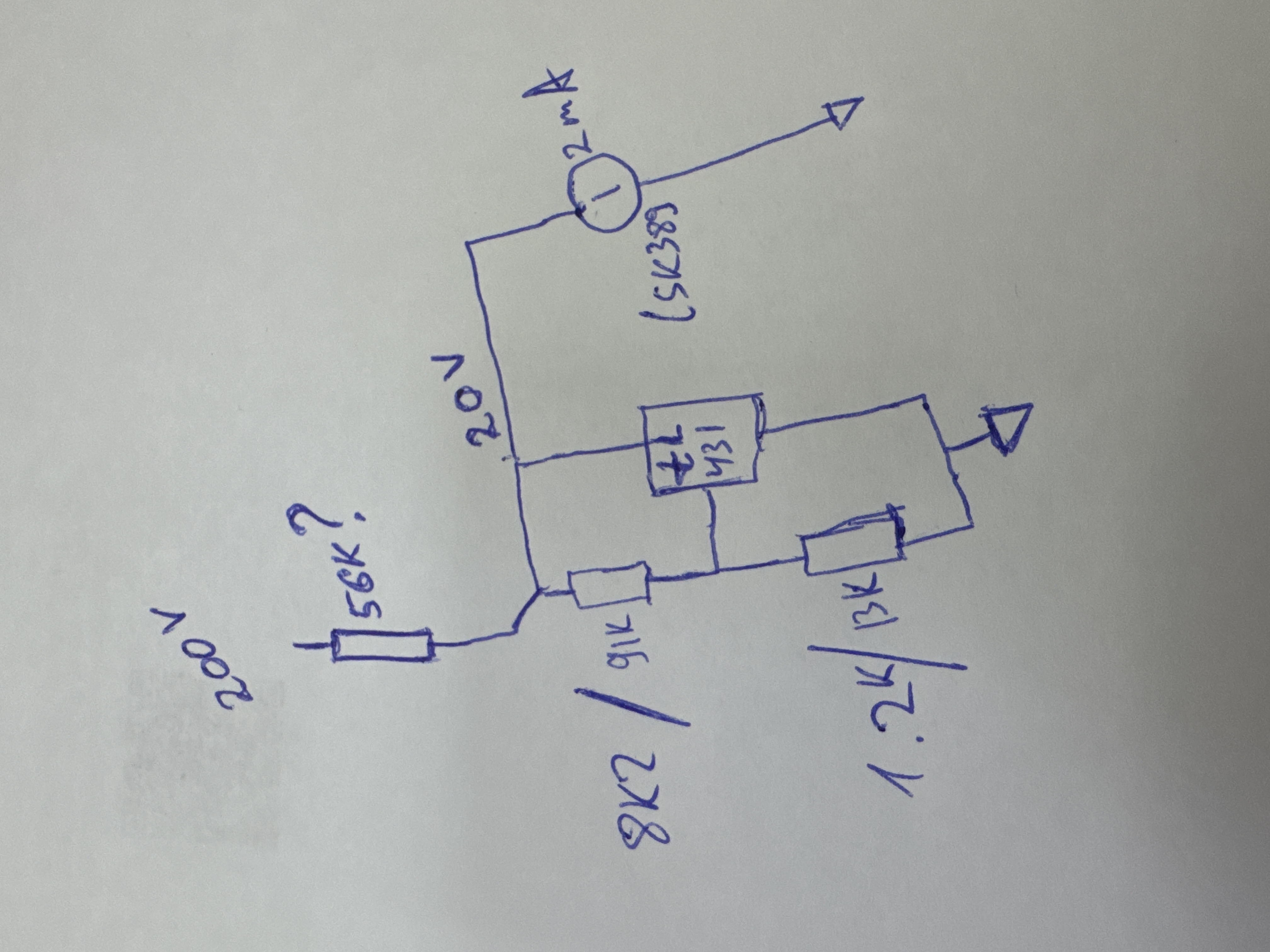

poty, Владислав, решил попробовать стабилизацию на tl431. Почитал, посмотрел документацию, есть вопросы и затыки в рассуждениях, сильно нужна помощь.
Итак, есть в качестве потребителя lsk389 - 1 штука, моделирование и замеры говорят, что потребление равно 2мА.
Искомое напряжение для нее - 20В.
Наша задача подать на ref 2.5В (больше, но там очень немножечко больше :smile: )
Если задаться 20в то делитель получается 91к на 13к ( или 8к2/1к2 но там тока много тратим) - остаемся на 91/13к. Ток 0.2мА
Питается все это от предыдущего каскада - там 200 вольт.
Вот затыка у меня с логикой определения ограничивающего ток резистора. Надо ли закладывать какое-то количество мА на tl431? Или как это верно сделать?
Ну например задаемся итого в 3мА. На 56к упадет 168в. Останеться 200-168=32В. Остатки в 12 вольт «сшунтирует» tl431.
#254
Сообщение poty » 18 янв 2025, 14:46
Мне непонятно, что ты имеешь в виду под
17 янв 2025, 16:50
? Что это за включение?
По datasheet минимальный ток через диод, при котором сохраняется нормальный уровень стабилизации, = 0,5мА. Т.е., как минимум нужно закладывать ток выше. Я обычно беру 1мА.

#255
Сообщение Евгений Михеев » 18 янв 2025, 20:19
poty, я хочу "прикрутить" шунт стабилизатор на входной каскад трумпета, там как раз входной каскад на lsk389
Отправлено спустя 24 секунды:
18 янв 2025, 14:46
Вот, то что надо! Спасибо!
