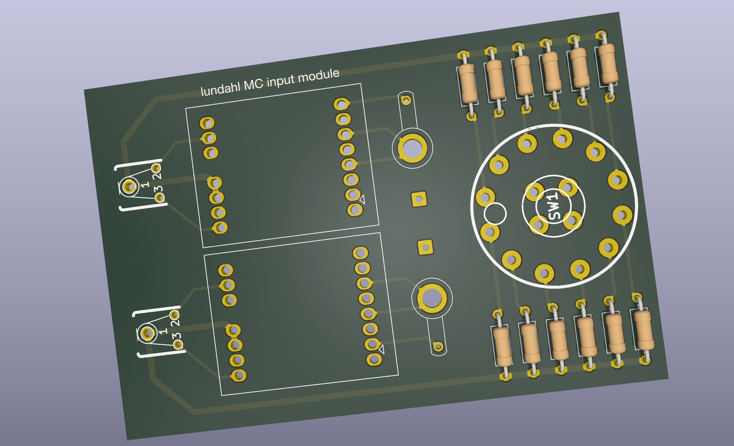

Такая платка получилась
Центральную точку со стороны входа трансформатора разместил отдельным разъемом под пайку рядом со входным джеком.
Землю со стороны выхода трансформатора сделал частью балансного разъема под пайку.

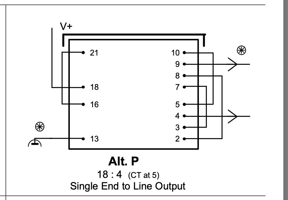

Есть в сети сайт - jacmusic - там очень много расписано на тему использования трансформаторов lundahl.
Там я нашел включение, которое мне подойдет 4.5:4
Отправляем в мануал к 1689 - включение Р
1689 это 9+9:1+1+1+1 и включение Р дает 18:4
1660 это 2.5+2.5:1+1+1+1 и включение Р даст 4.5:4
Единственное, что мне не совсем понятно - как это подключить непосредственно к лампе

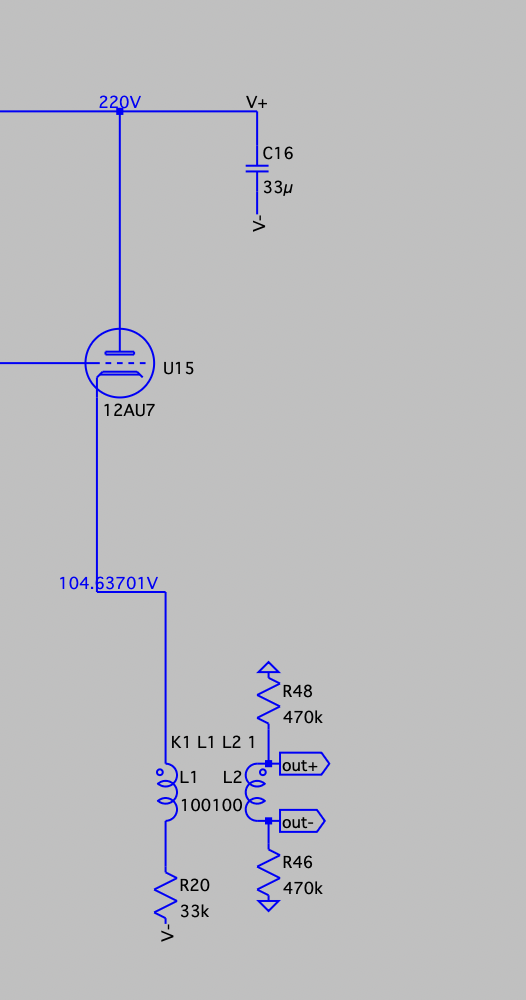

Немного поразмышляв, соединил вот так

Сообщение poty » 25 июн 2025, 14:03
А R20 не нужен! Я понимаю, что в классическом катодном повторителе это сопротивление определяет ток при заданном смещении, но в данном случае оно создаст делитель со входным импедансом трансформатора и на выходе будет уменьшение сигнала.

#288
Сообщение Евгений Михеев » 25 июн 2025, 14:56
poty, а без него ток получается 35мА

#289
Сообщение poty » 25 июн 2025, 16:23
Евгений Михеев, это понятно. В этом варианте нужно придумывать откуда брать правильное смещение.

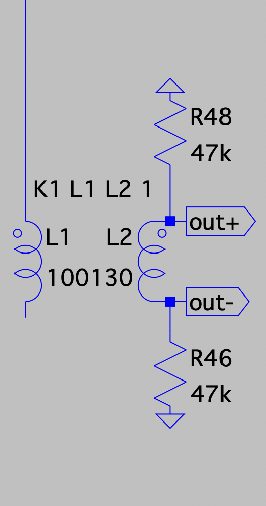

Сообщение Евгений Михеев » 04 июл 2025, 13:58
poty, Владислав, а как правильно изобразить 2 обмотки?
Если говорить об этом рисунке
То как правильно "описать" обмотки в ЛТспайс?

Сообщение poty » 04 июл 2025, 19:27
Добавляешь L3, изменяешь опцию
K1 L1 L2 L3 1
и всё.

Сообщение Евгений Михеев » 09 июл 2025, 15:50
poty, кажется получидось!
64.5 и 63 дб для балансного и небалансного выходов, и без конденсаторов
Напомню, при включении всех обмоток через катод (не отдавая обмотку аноду) усиление было 61
