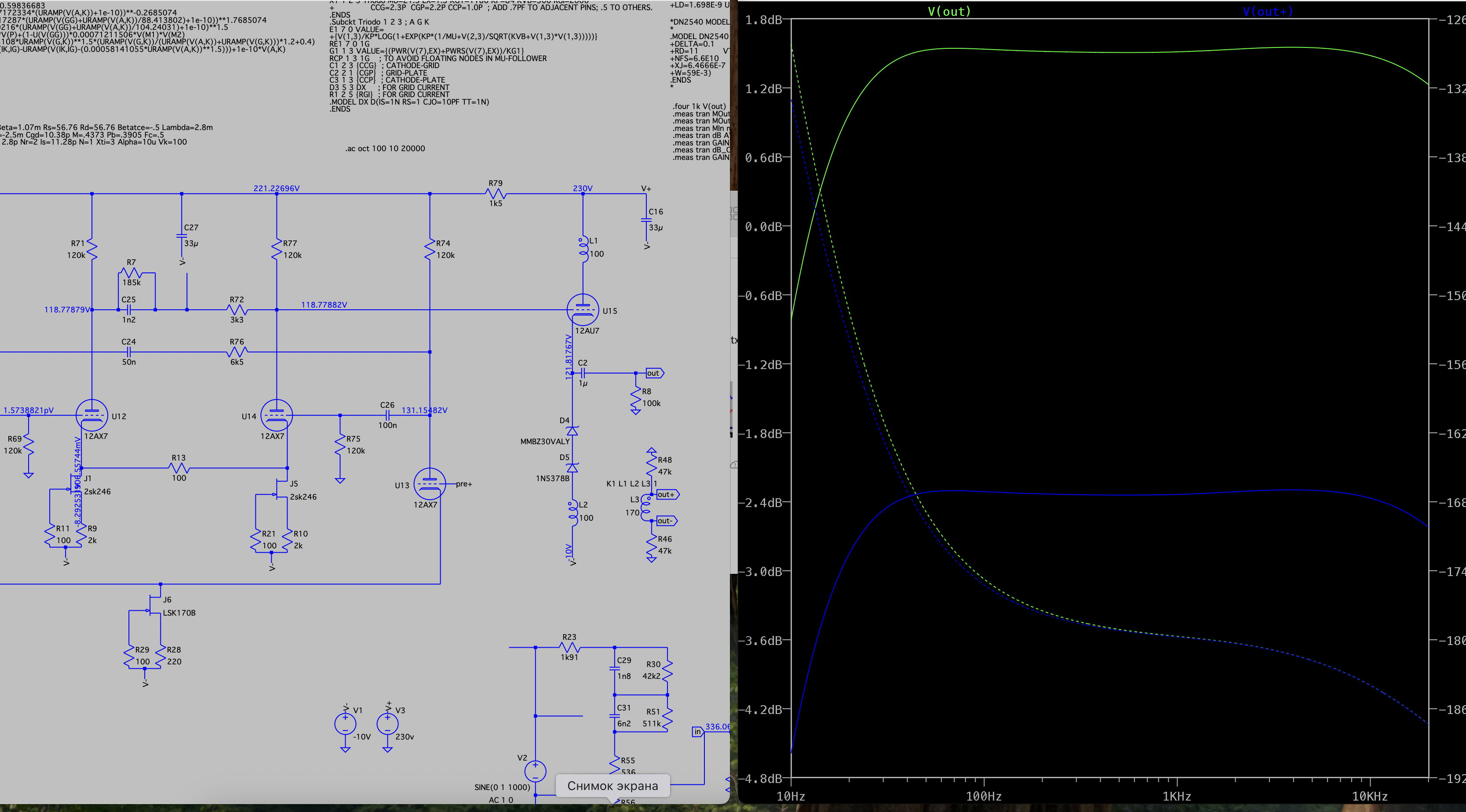

poty, интересная штука - провел моделирование с источником напряжения - результат - прибавка на 1 дб

Нужно проверить частотную характеристику с резистором и источником напряжения.
Сообщения: 4503
Благодарил (а): 331 раз
#308
Сообщение Евгений Михеев » 11 июл 2025, 15:17
poty, Сравнил.
С опорным напряжением завал от 100гц до 10гц составляет 0,7дб
С токозадающим резистором от 100гц до 10гц завал 4дб, притом основной завал происходит на участке 10-50гц
Со стабилитроном эффект есть - форма ачх через конденсаторный выход и трансформаторный совпадают
