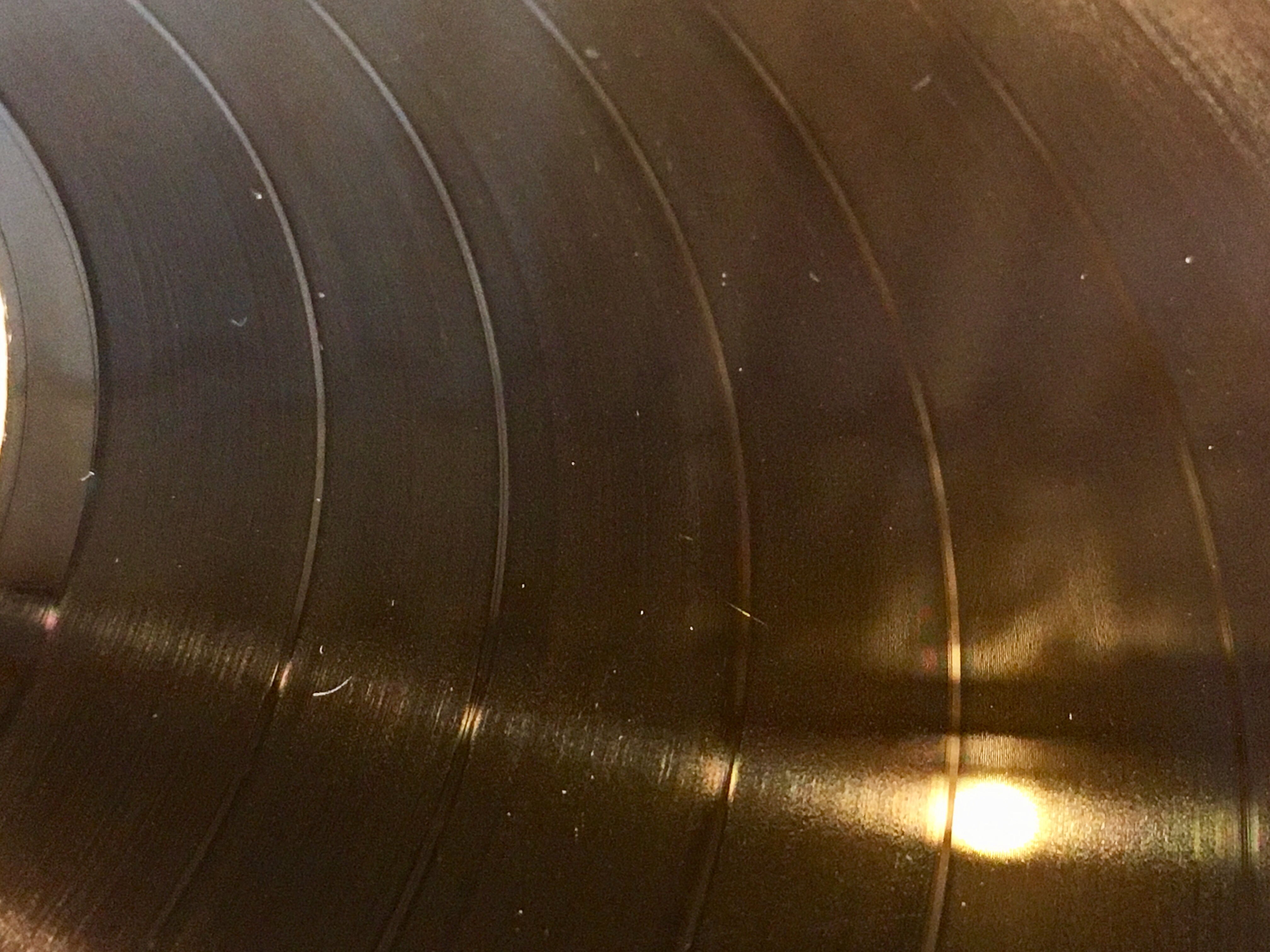

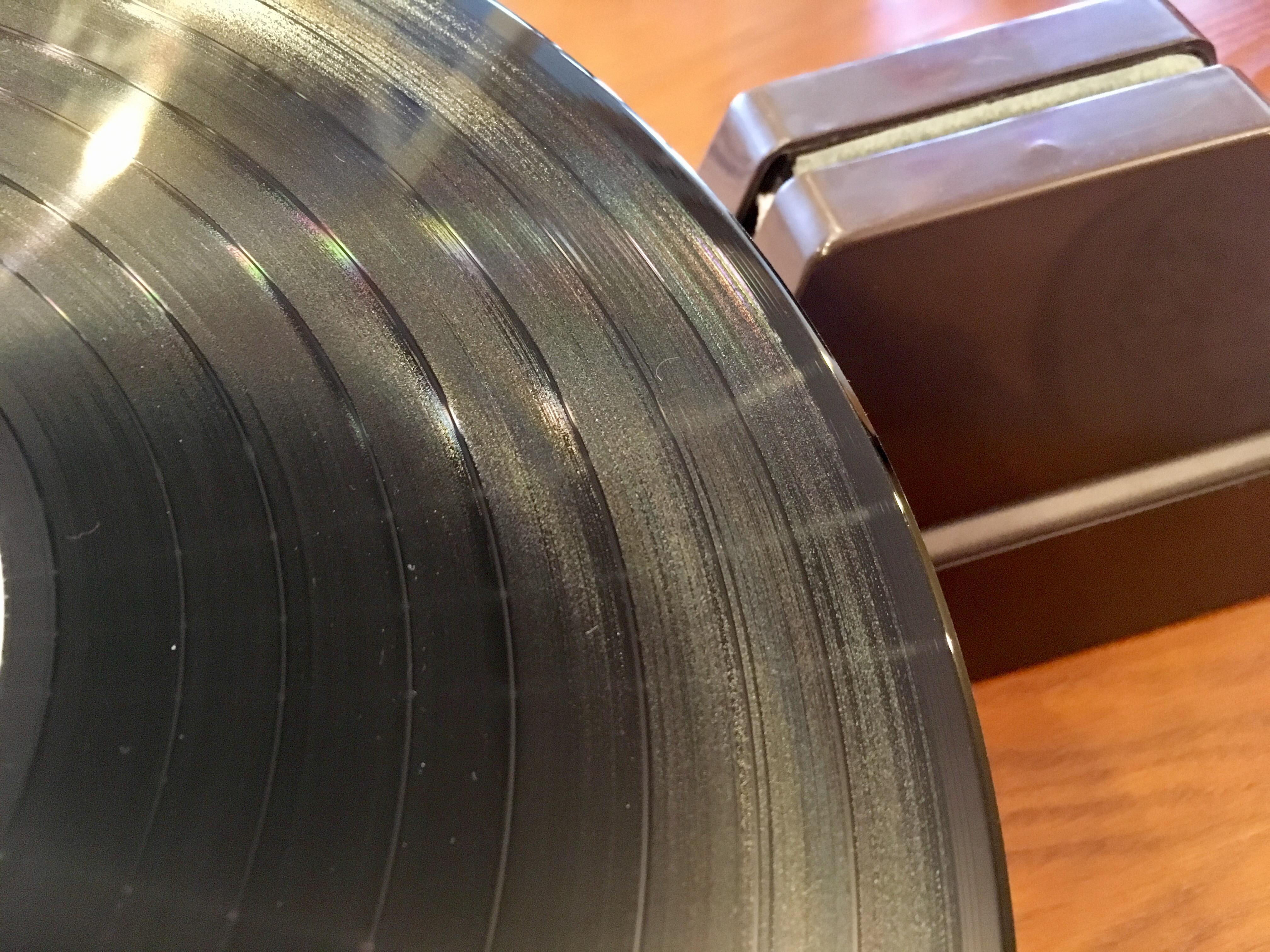

Попробовал снять видео с применением своего микроскопа. Честно скажу, был шокиован. Пластинка перед воспроизведением/съемкой была предварительно подготовлена. Стандартная очистка специальной щеткой. Пластинка новая, 180-граммовый аудиофильский диск с настроечными тестами. Картридж SUMIKO Pearl.
Результат на видео.
Результат на видео.

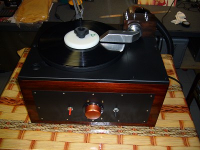

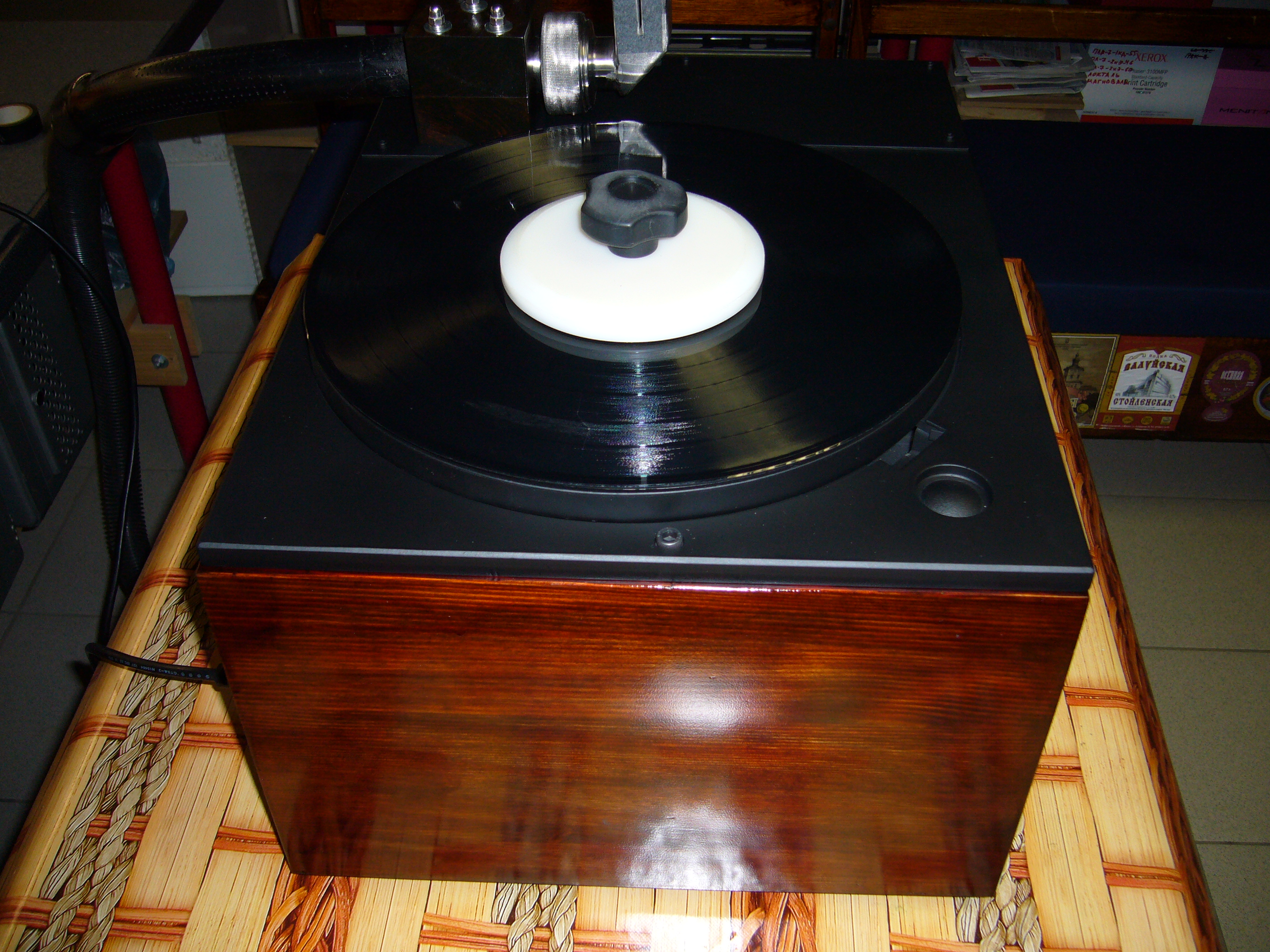

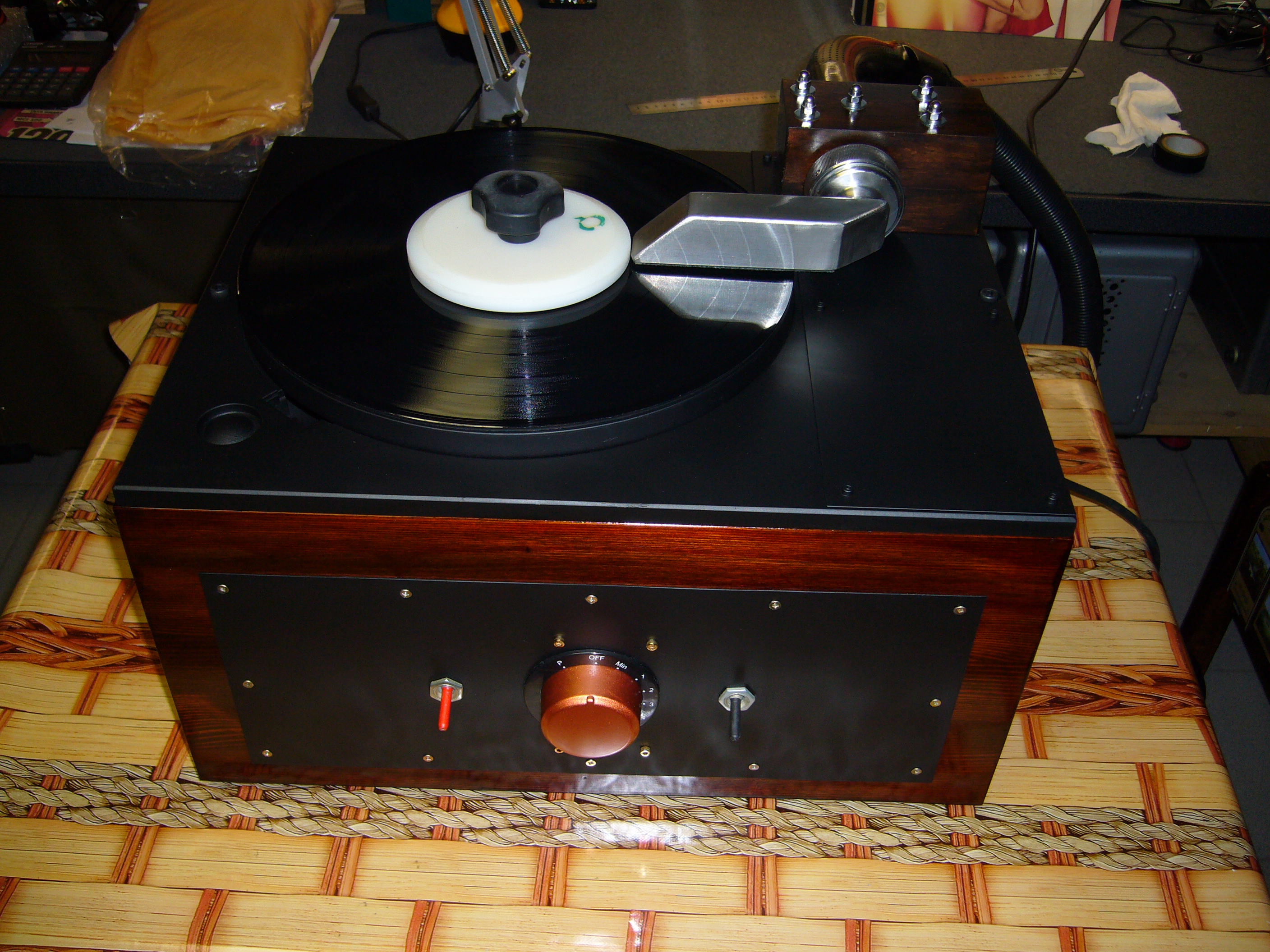

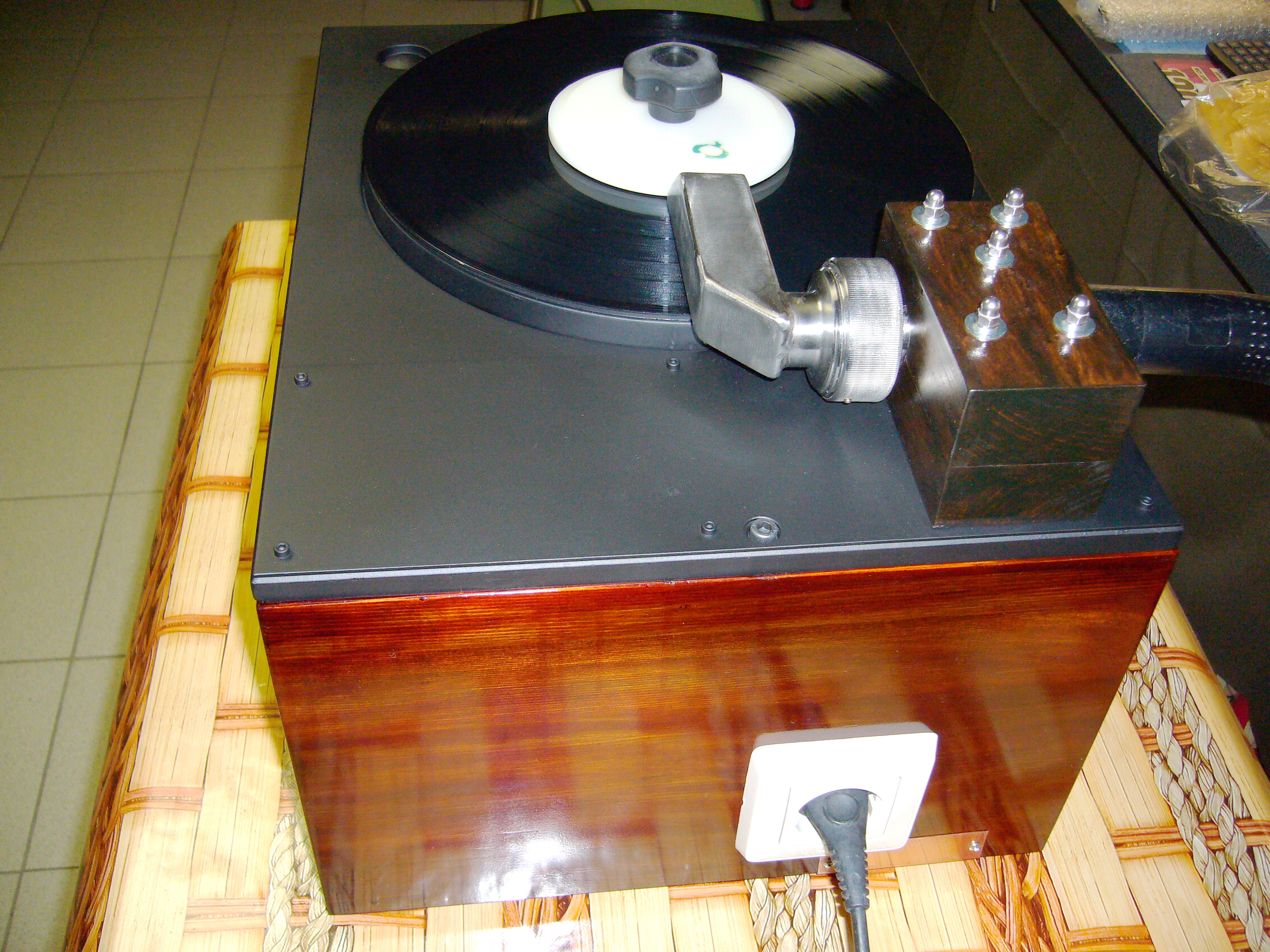

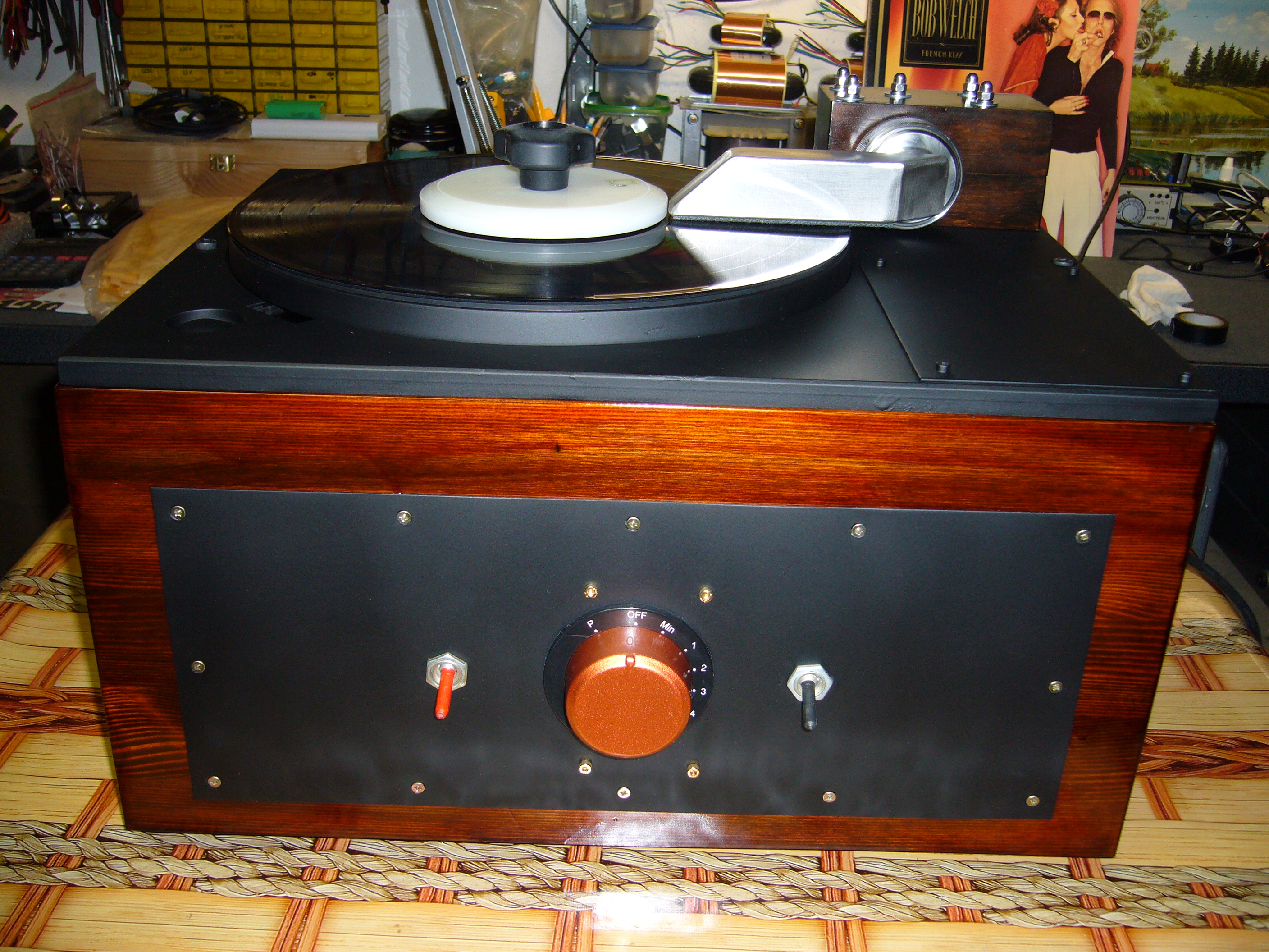

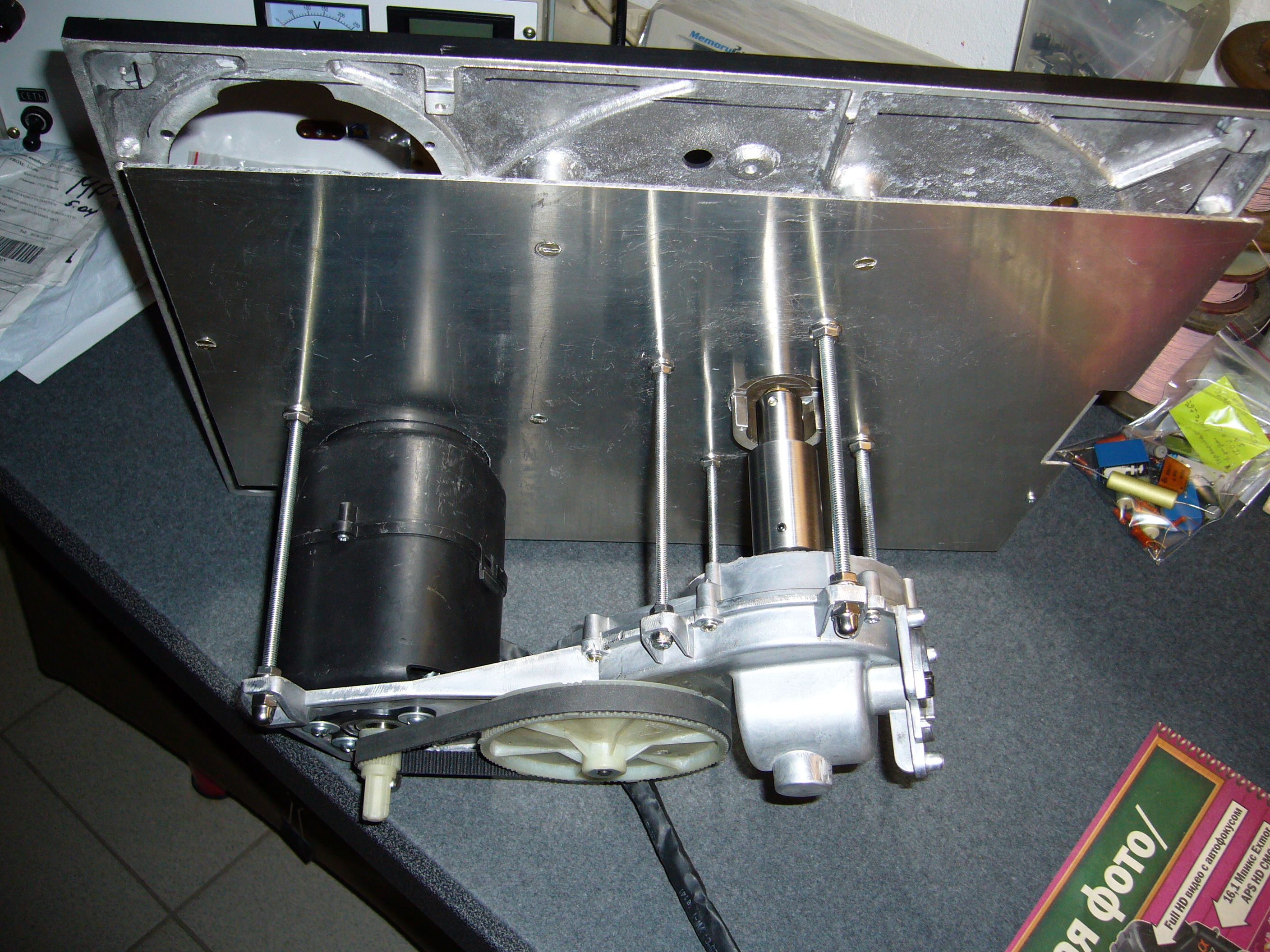

Методик мойки винила много, а вот принцип сушки (механизированный) знаю пока один - отсасывать с поверхности пластинки жидкости. Для этих целей и делал мойку. При вращении закрепленной на мойке пластинки на нее наносятся различные моющие растворы и после выдержки все, с поверхности пластинки, удаляется вакуумным отсосом. Вакуум создает обычный пылесос. Последним раствором является дистиллированная вода, которая удаляется до полной просушки пластинки.

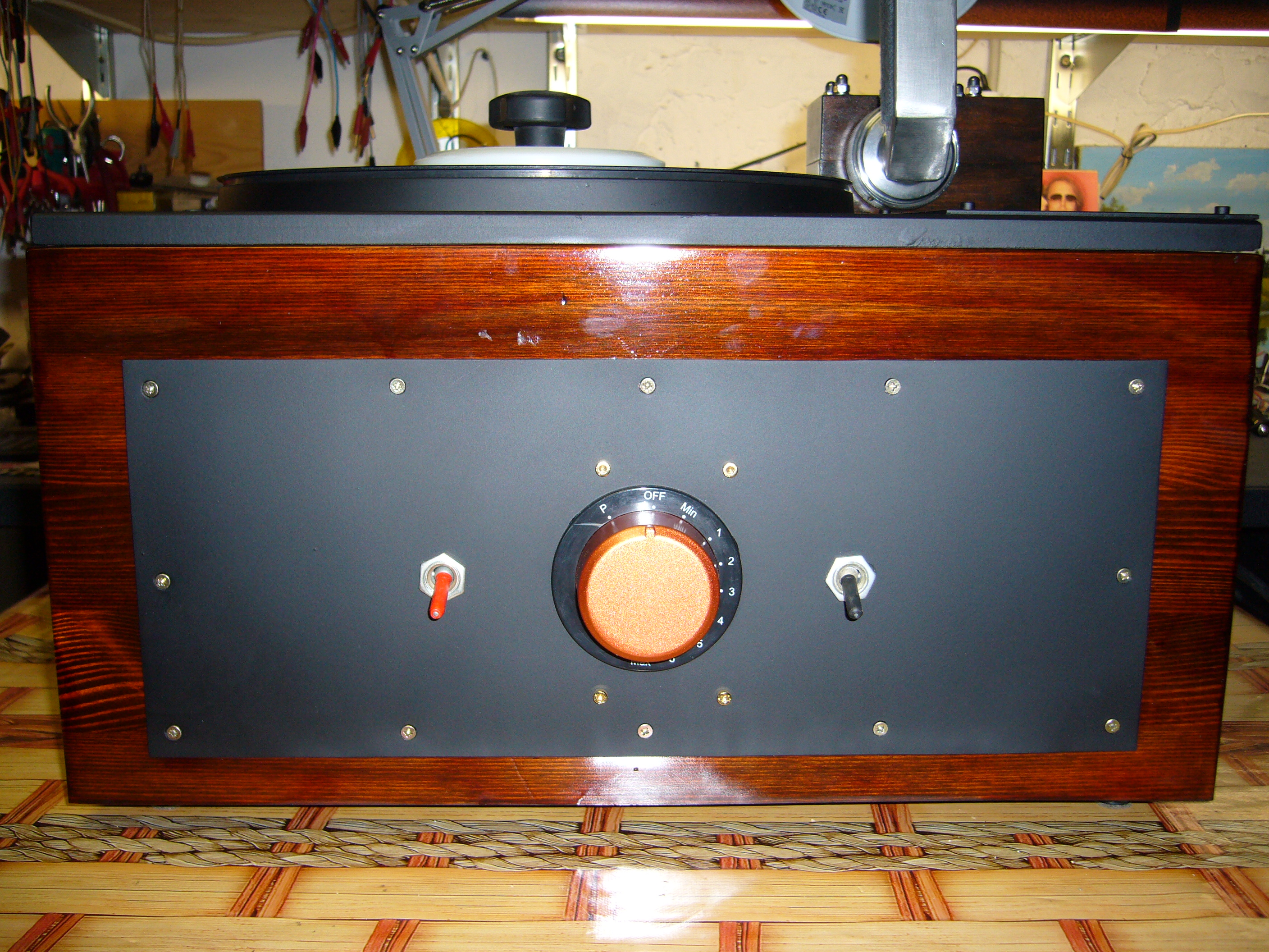

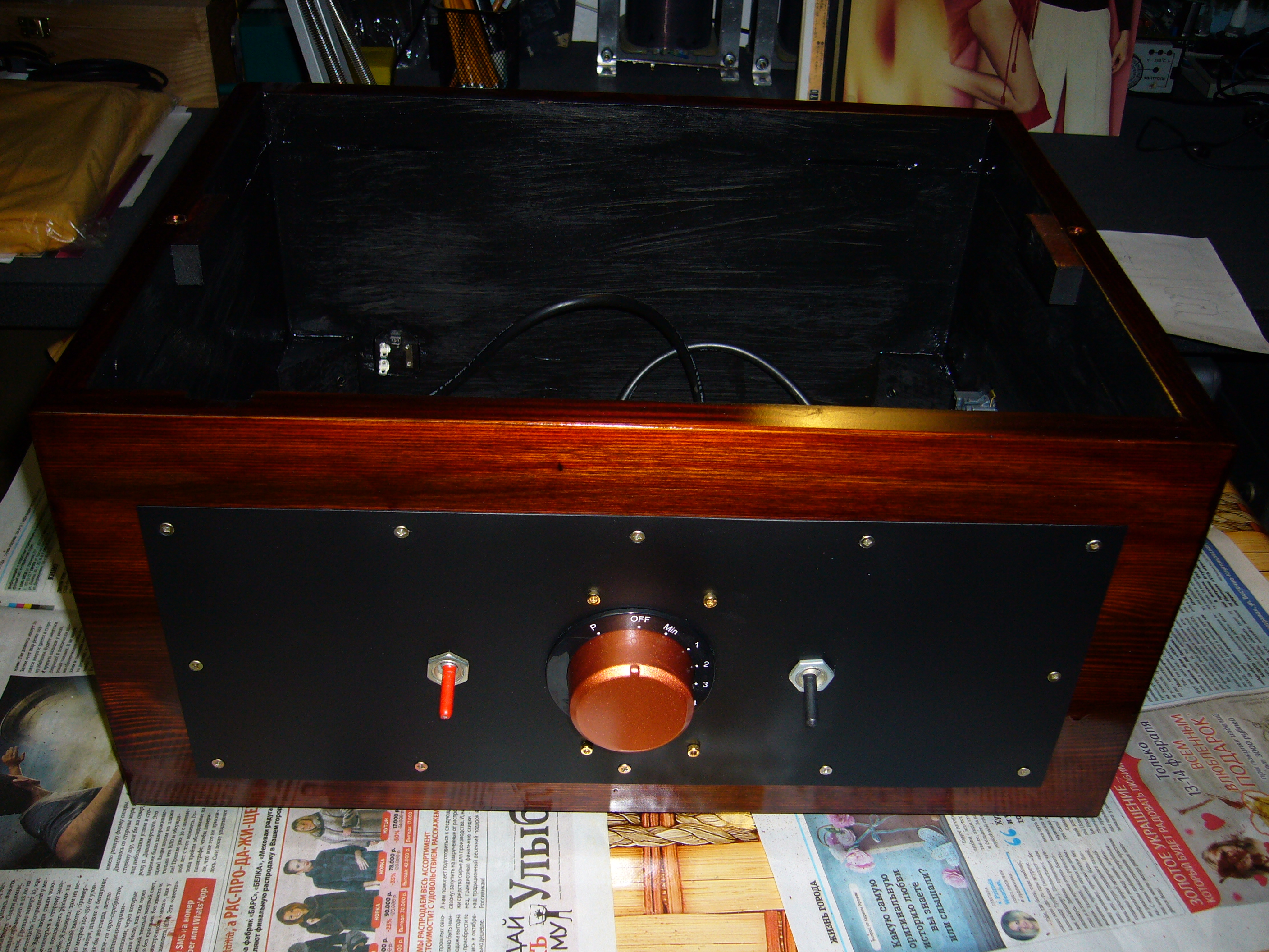

На передней панели мойки левый выключатель - включение питания, центральная крутилка - регулятор оборотов, правый выключатель - включение пылесоса. Пылесос подключен в розетку с правой стороны мойки.

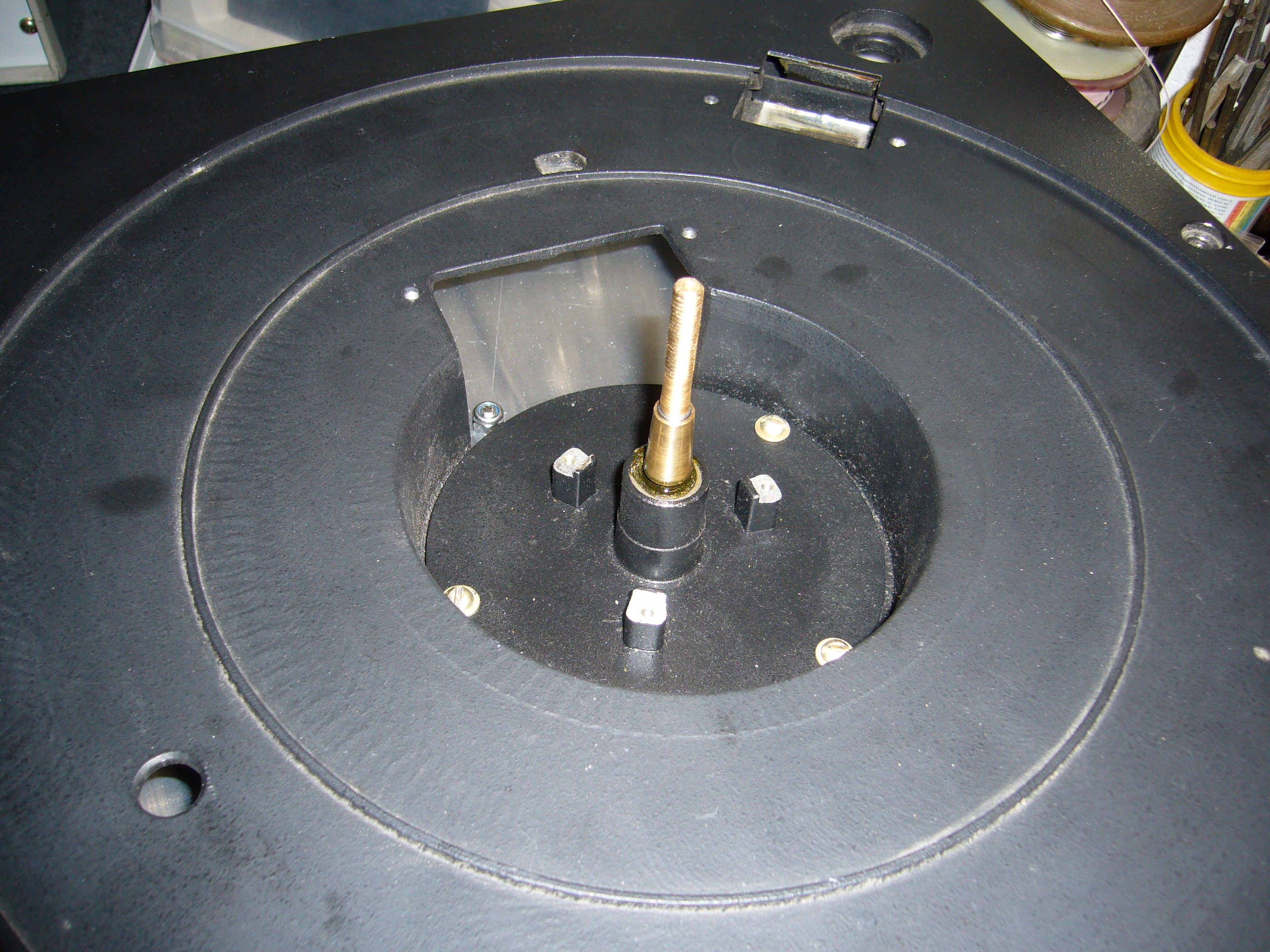

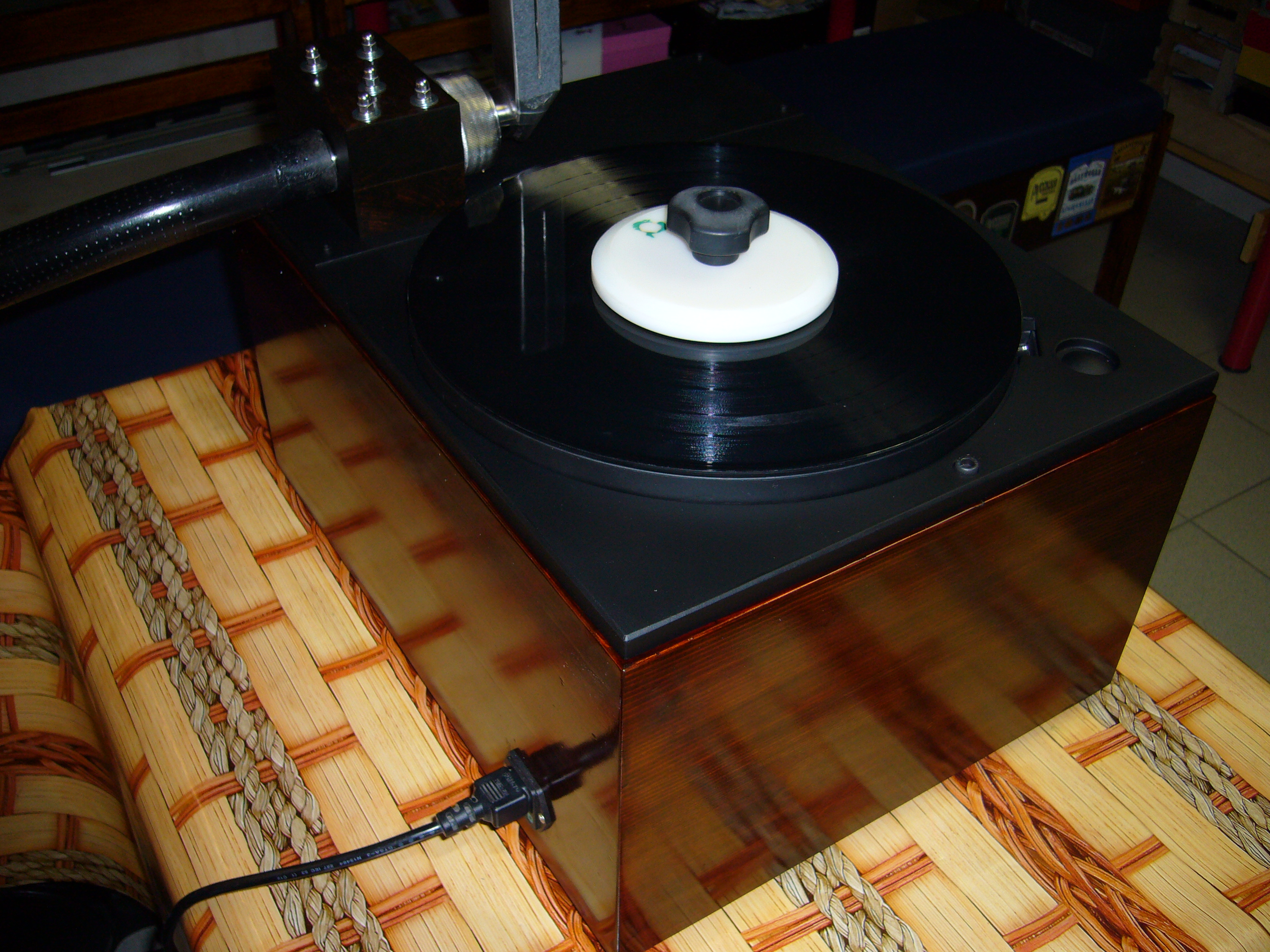

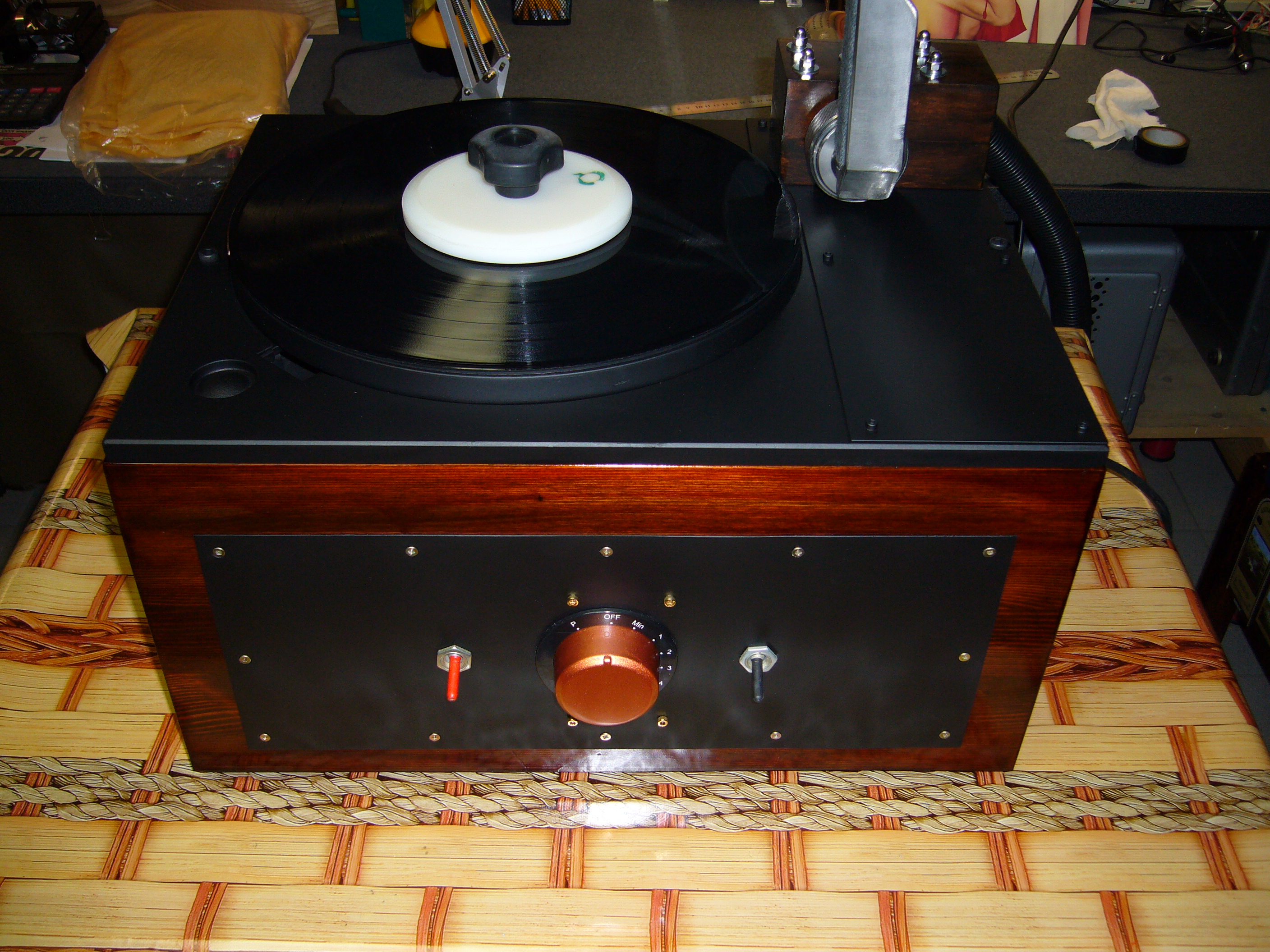

Да, имеет и именно оно сделано на заказ. Со стороны где щель (через нее и происходит отсасывание), наклеена прокладка из шинельного сукна. При включении пылесоса данное устройство довольно сильно присасывается к пластинке.poty писал(а):А опускающееся устройство с щелью имеет физический контакт с пластинкой? И, я так понимаю, именно оно сделано на заказ?
Жидкости я прямо наливаю на пластинку тонкой струйкой и за счет вращения пластинки жидкость равномерно распределяется по радиусу (уже рука набита и знаю сколько лить, что бы не было лишнего), а затем равномерно распределяю по поверхности пластинки обычным ватным диском.

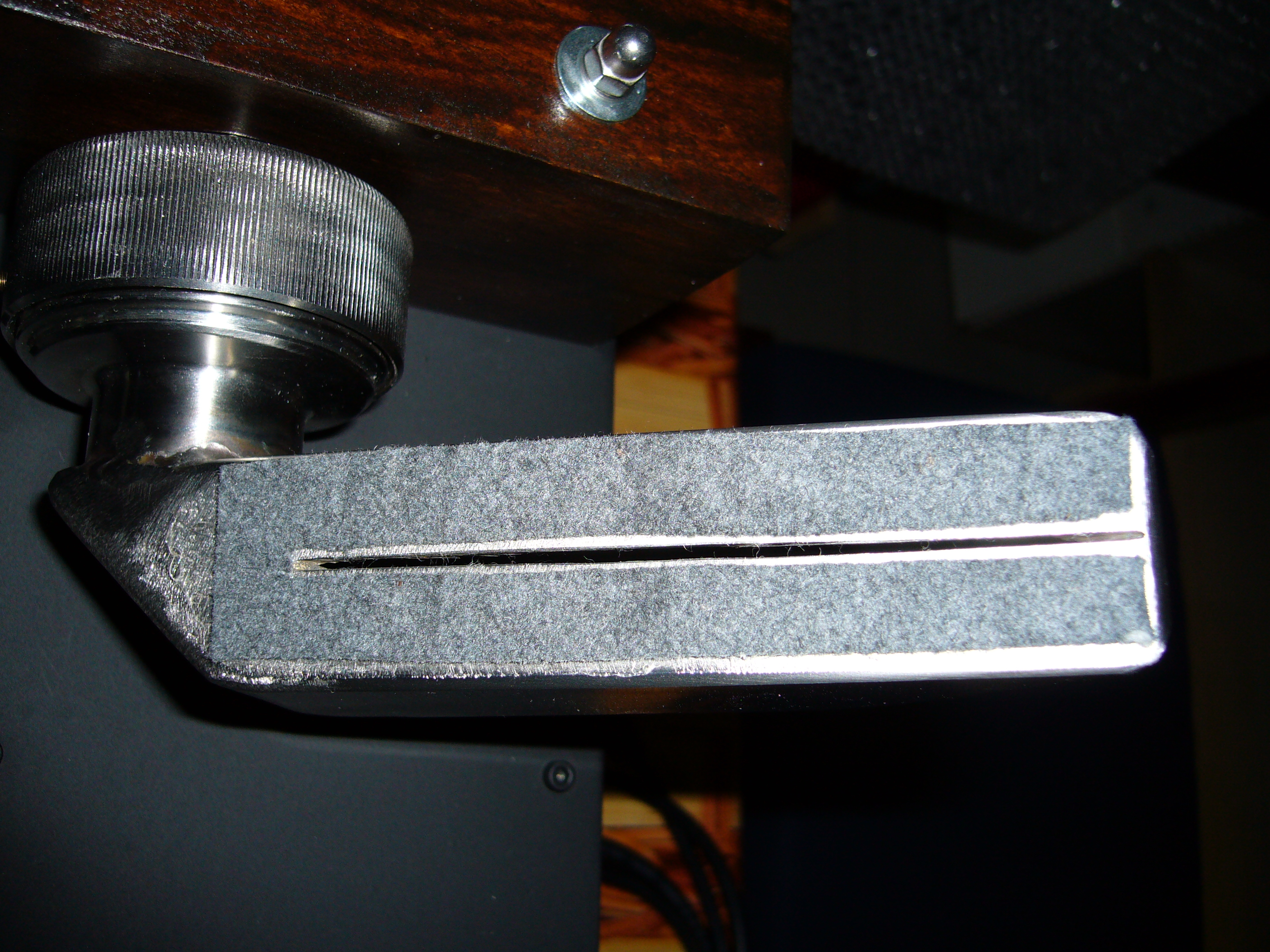

Андрей, какова щель на металлическом отсосе по ширине? На фото очень условно видно. Понимаю, что можно мощностью пылесоса подрегулировать.
Смотрю на EBay и сомневаюсь в адекватности щели. http://www.ebay.de/itm/MK1-RECORD-CLEANER-CLEANIN ... m43dbeaf30b:g:lzMAAOSw44BYS0Xs
Для пыли может и подходит, но надо то для отсоса жидкости? В Вашей конструкции визуально 1-2 мм.
Ну и плюсом хочу ( все вокруг пользуются, а я все хочу) сделать с упором на шпиндель диска. Как балка на двух опорах, а не консоль. Тогда момент присасывания конструкции к пластинке будет устранён и сама конструкция может облегчиться.

Щель в моей конструкции 1,5-1,7 мм - так получилось выполнить пропил.
Конструкция данного узла у меня выполнена именно с целью присасывания к пластинке - только так можно удалить глубинные отложения в звуковой дорожке. Прокладка наклеенная на узел отсоса достаточно жесткая и скользит по вершинам звуковой дорожки и за счет воздушного потока проходящего по дну звуковой нарезки дорожка очень хорошо очищается и просушивается.

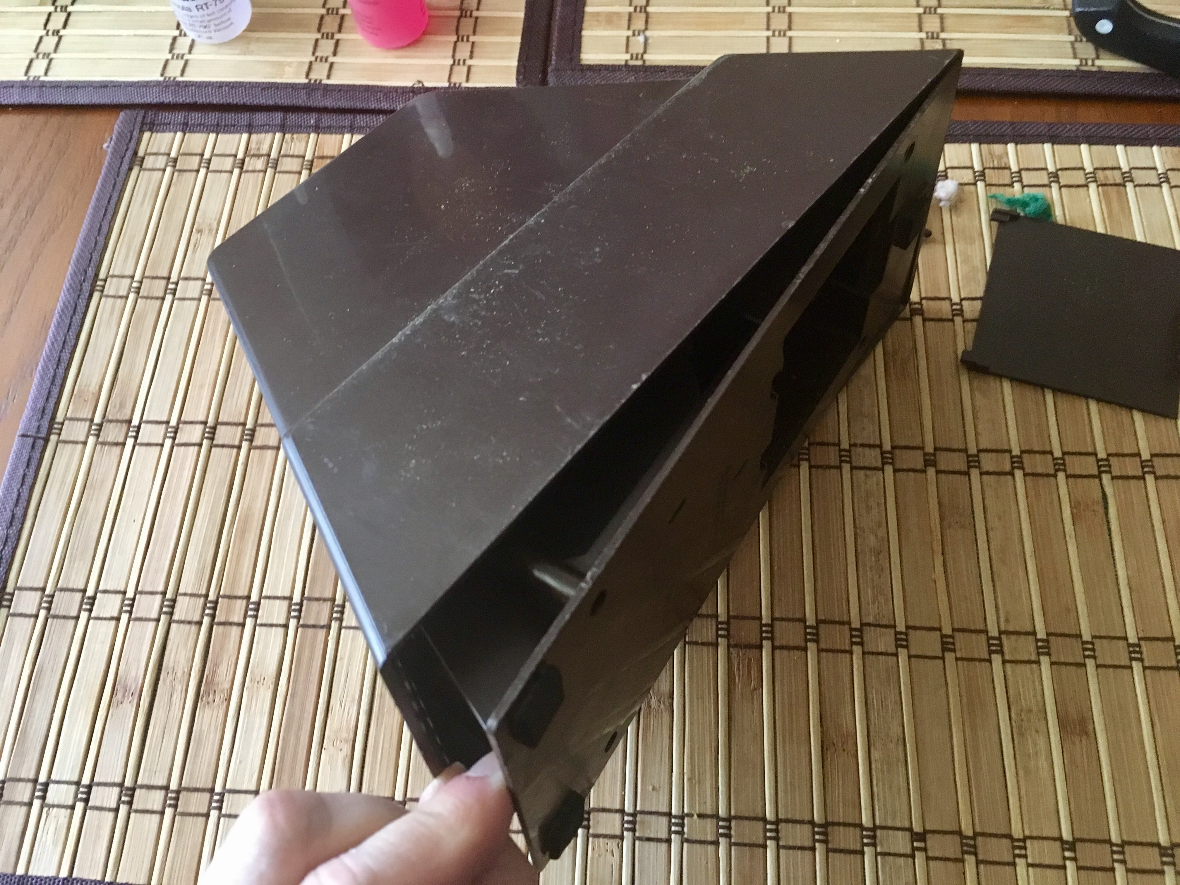

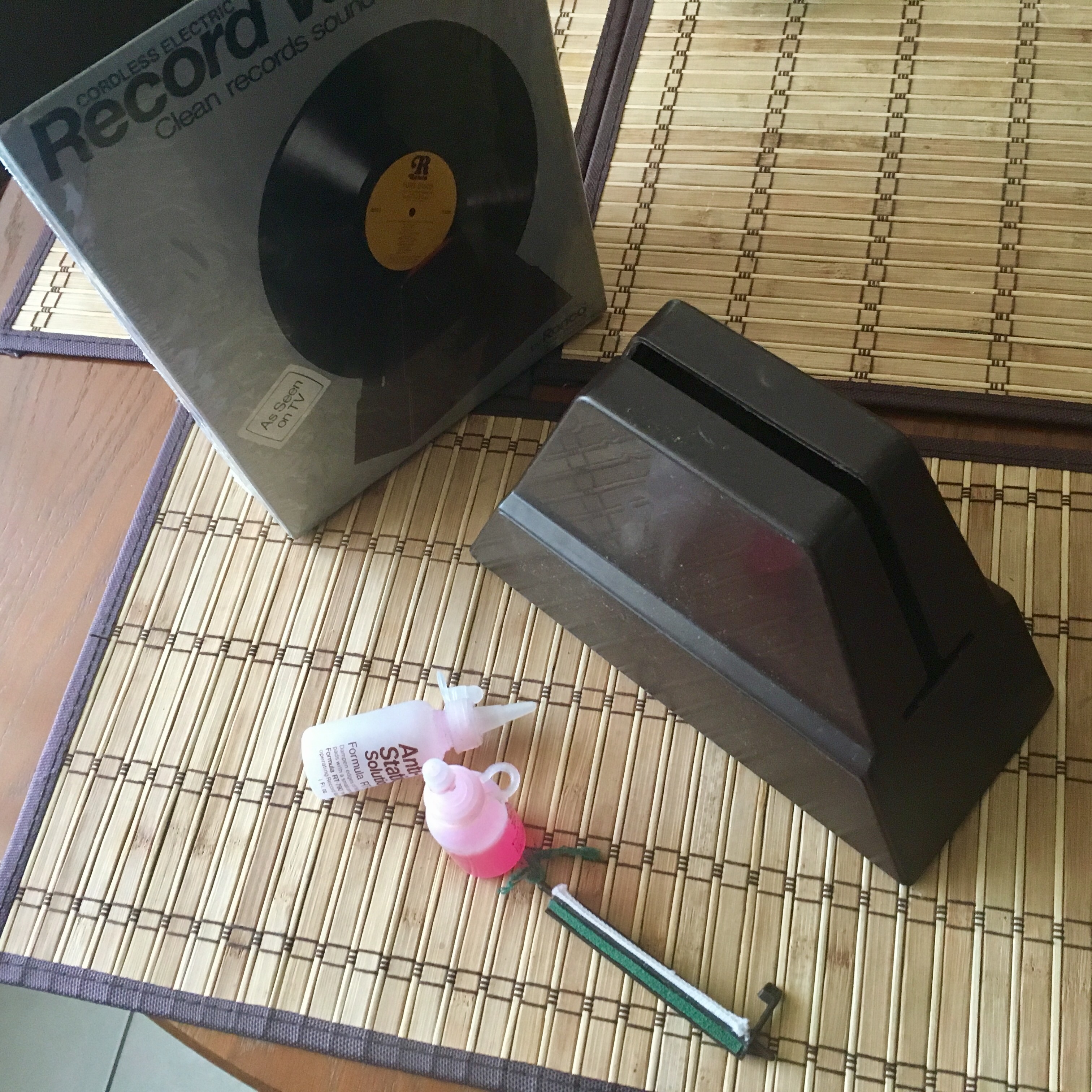

Record Vacuum by RONCO
Я давно уже озадачился удалением пыли с поверхности пластинки перед прослушиванием. И уже перепробовал некоторые приспособления. Различные "щеточки" и "протиралки". Наилучший результат был достигнут применением влажной искусственной замши. Но, я согласен с Андреем Кислун, что вода в этом случае не к добру. Сам пользуюсь мойкой воздуха и что такое известковые отложения хорошо знаю. К тому же, если на вакуумный стабилизатор устанавливаешь влажную пластинку, ее иной раз сложно снять. Прилепляется намертво. По неосторожности реально резинки оторвать.
Однако, именно мой вакуум Audio-technica 666 и усилил мою озабоченность удалением пыли. Все-таки у меня более печальный опыт, чем у Андрея. Я несколько раз наблюдал, как соринка впечатывается в дорожку.
Последнее, на чем я остановился - вот такая щетка: Но и она не столь волшебна, как описывалось при продаже. Статику она не снимает, если пластинка наэлектризована, как это бывает, когда достаешь из пакета абсолютно новую. Но, хоть не добавляет в отличии от бархатных щеток. Однако черные пластиковые заглушки по бокам - очень неудачное решение. По началу я ими несколько "чиркашей" даже посадил.
В общем, я в поиске. Подчеркну, я не веду речь о мойке или даже чистке пластинок. Я пока не определился в необходимости этого для себя. Но, обеспыливание перед проигрыванием мне необходимо. Выбор осложняется разными загонами с моей стороны и высокой ценой некоторых устройств, поэтому я не все рассматриваю для себя.
Record Vacuum by RONCО мне понравился идеей и форм-фактором. Огромный плюс для применения, перед установкой на вакуумный прижим - чистка с обеих сторон. Вот такая реклама из 70-х:
Их предлагается довольно много и в разном состоянии. Но, к сожалению, только для США. И если даже договоришься о доставке - цена на нее высокая.

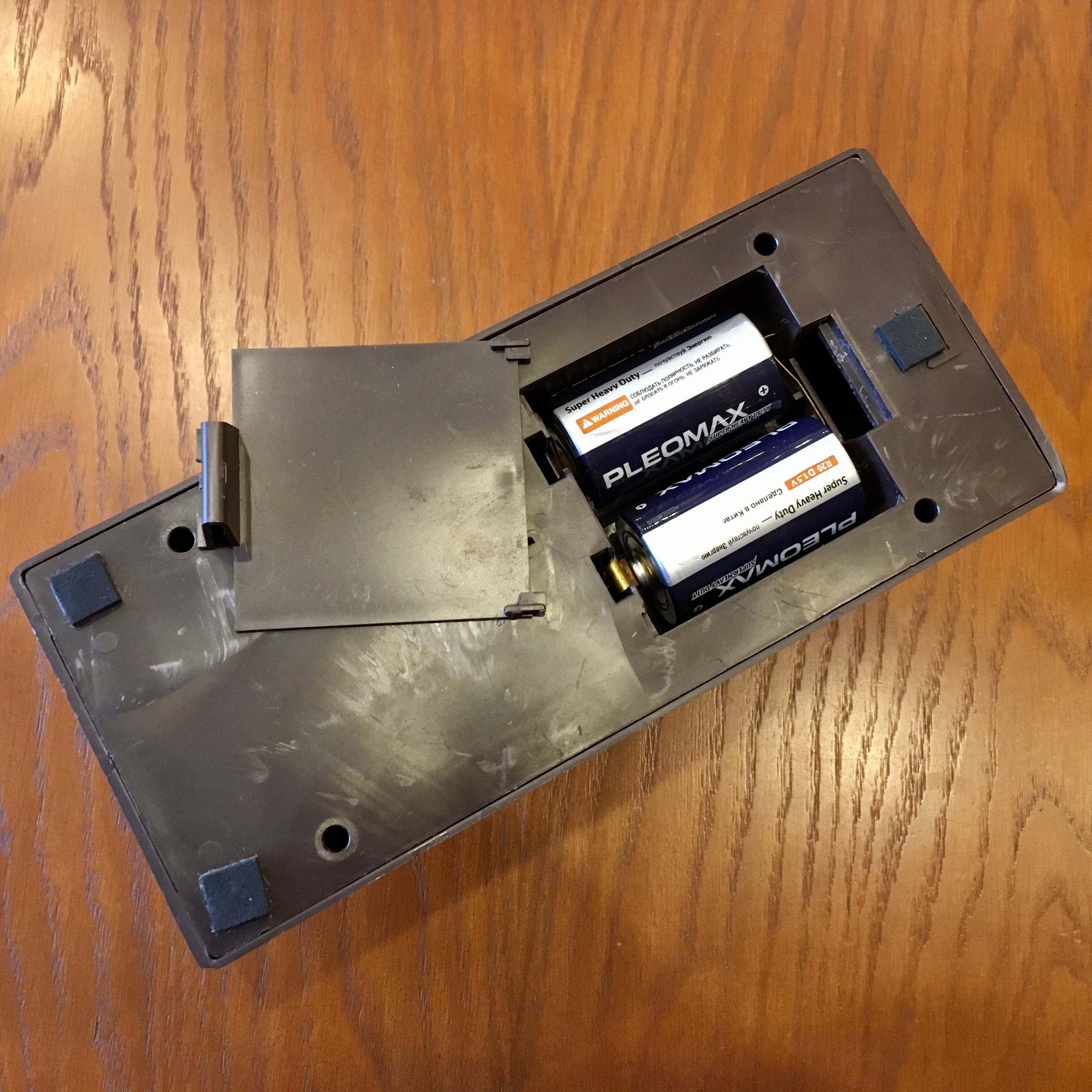

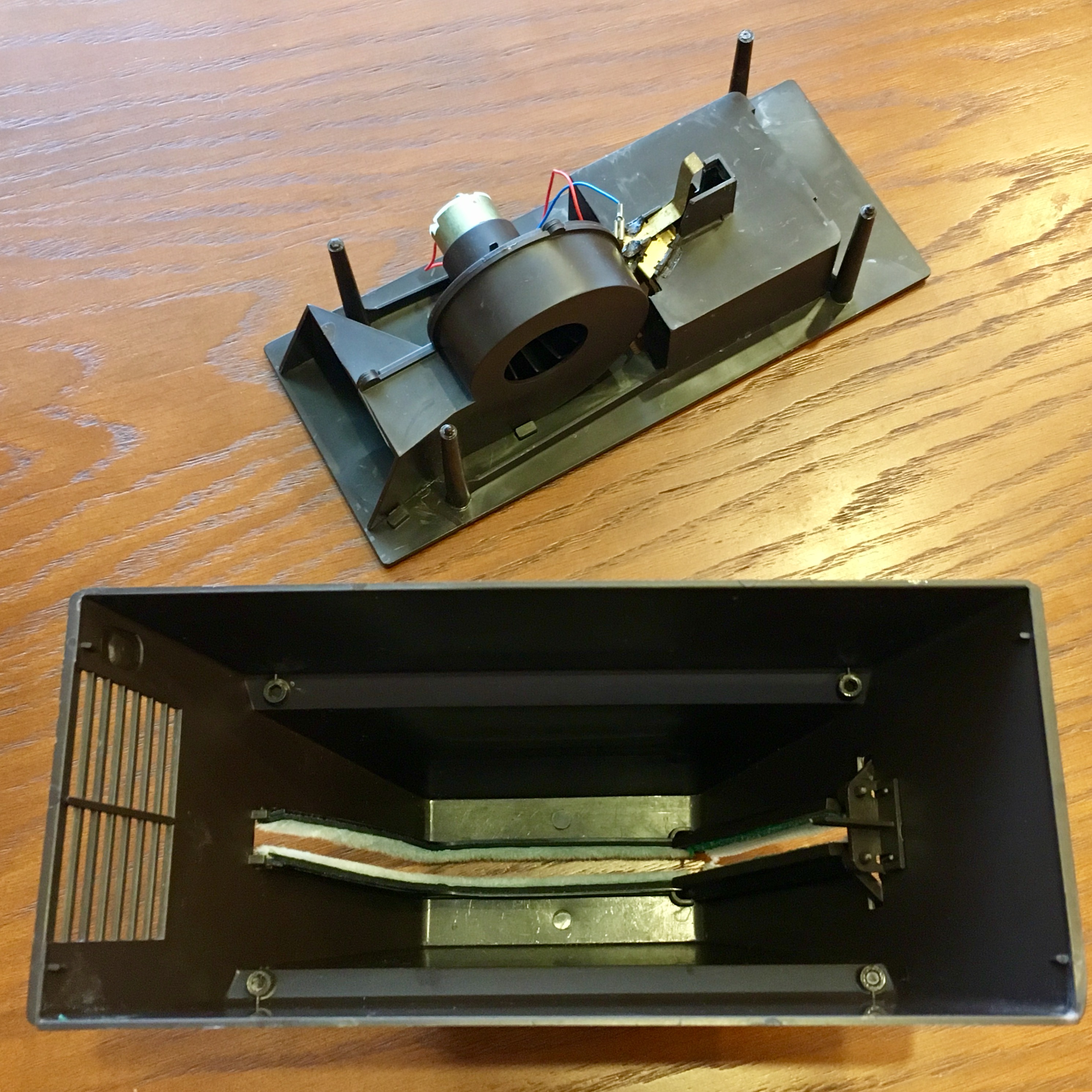

Я долго не решался, но в конце-концов купил это изделие.
Все дошло нормально. Товар, как и указывалось в объявлении, был новый. Коробка в вакуумной пленке. Однако, меня сильно напрягло, что внутри фирменной упаковки все болталось.

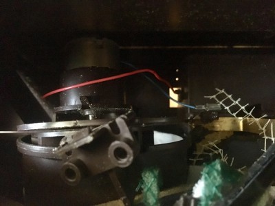

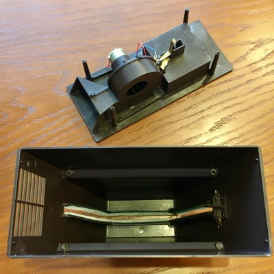

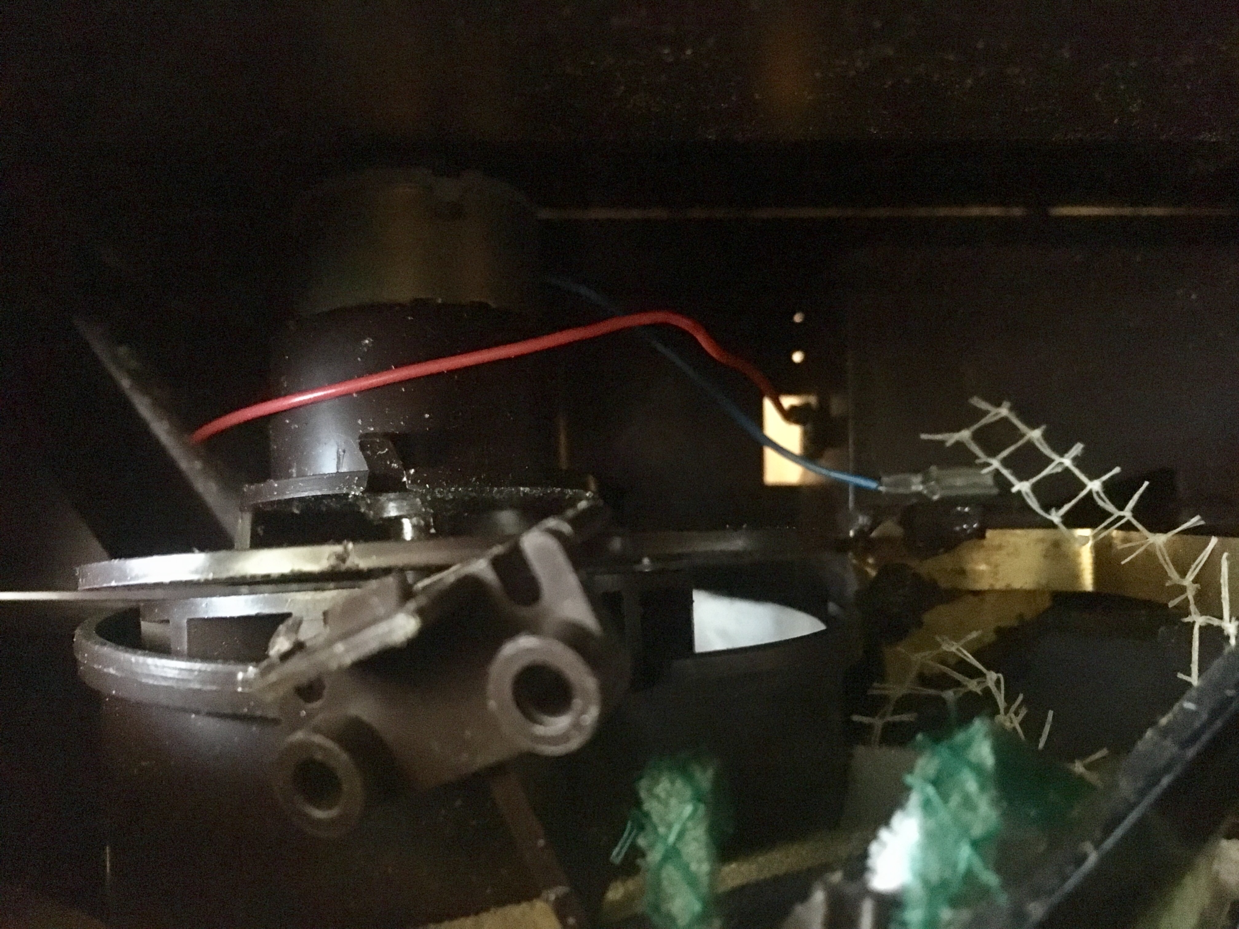

И опасения подтвердились - устройство было разрушено. Частично от времени (паралон и текстиль частично истлели), частично от перевозок за эти годы (возможно со склада на склад и т.п.).

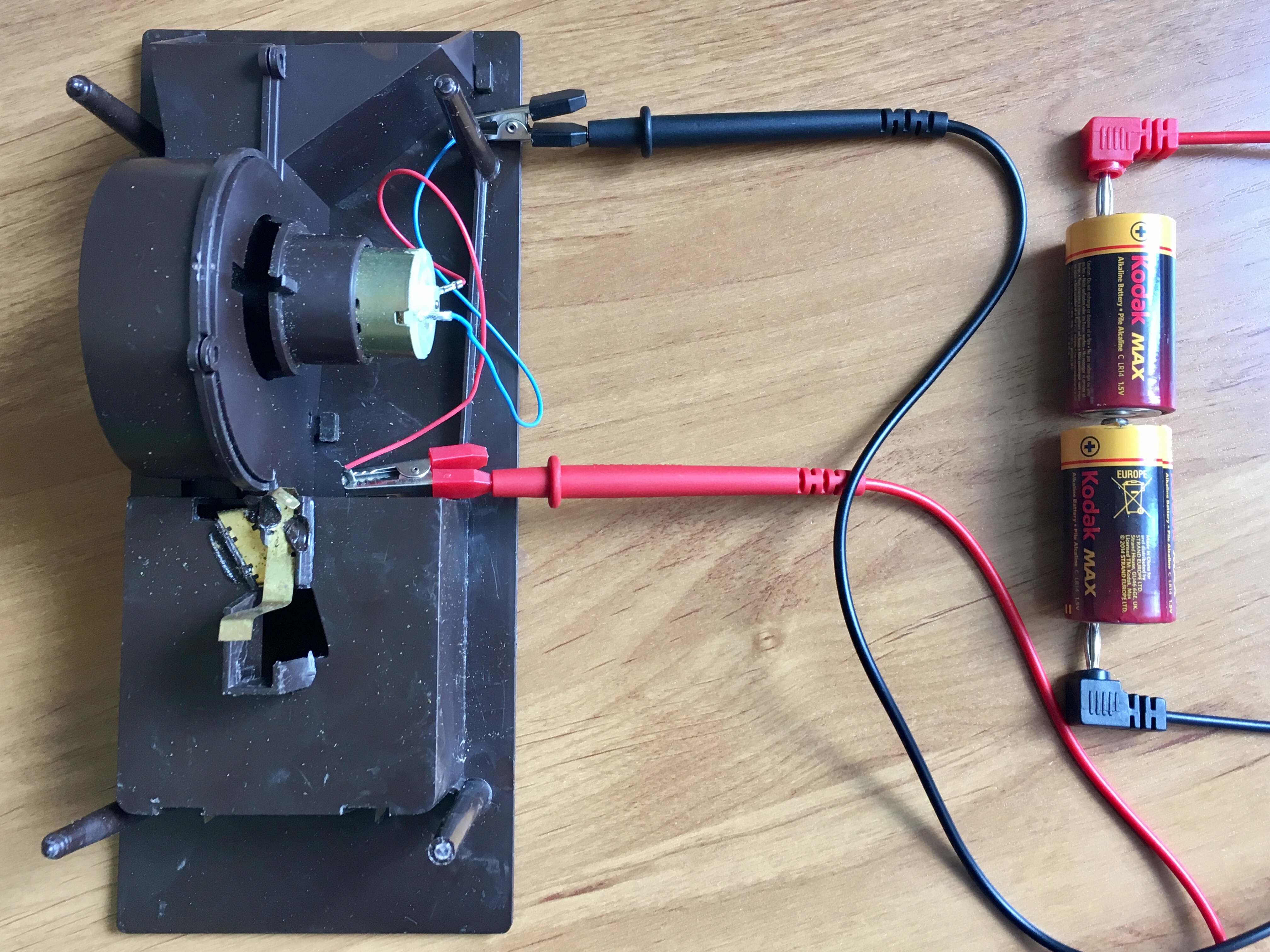

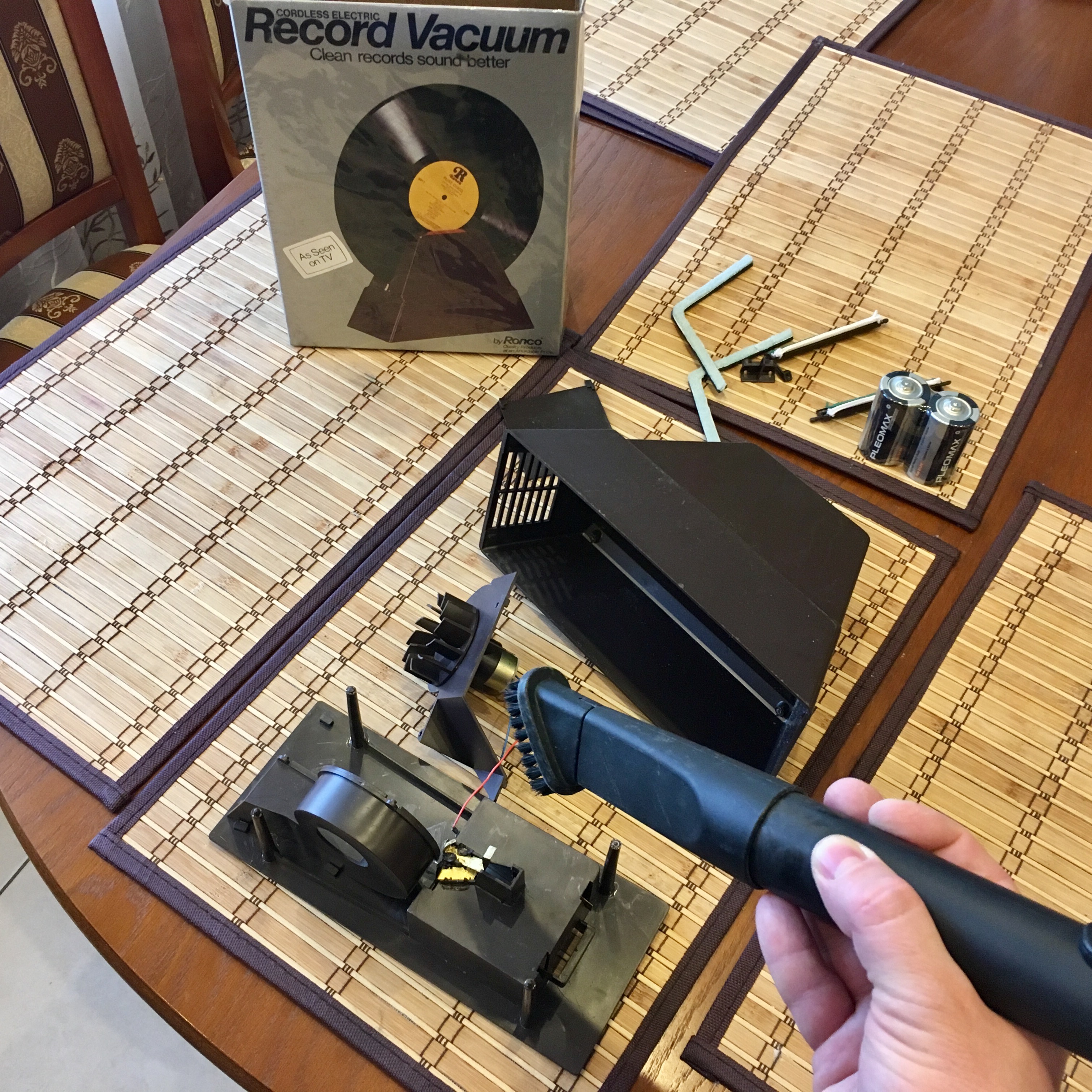

Ну, а я взялся за восстановление:
Получилось!
Теперь прибор как "новый" и работает (хоть и не так красиво, как в рекламе
Однако... Полнейшая хрень этот RONCO.
Хоть, турбинка и создает приличный поток воздуха, а щетки можно подвести в плотную к поверхности - соринки остаются на поверхности.
Тем не менее, мне понравилась сама идея. Автоматическое включение, работа от батарей и форм-фактор. По задумке это самое удобно, что я пока видел. Я оставлю его у себя на предмет доработки.

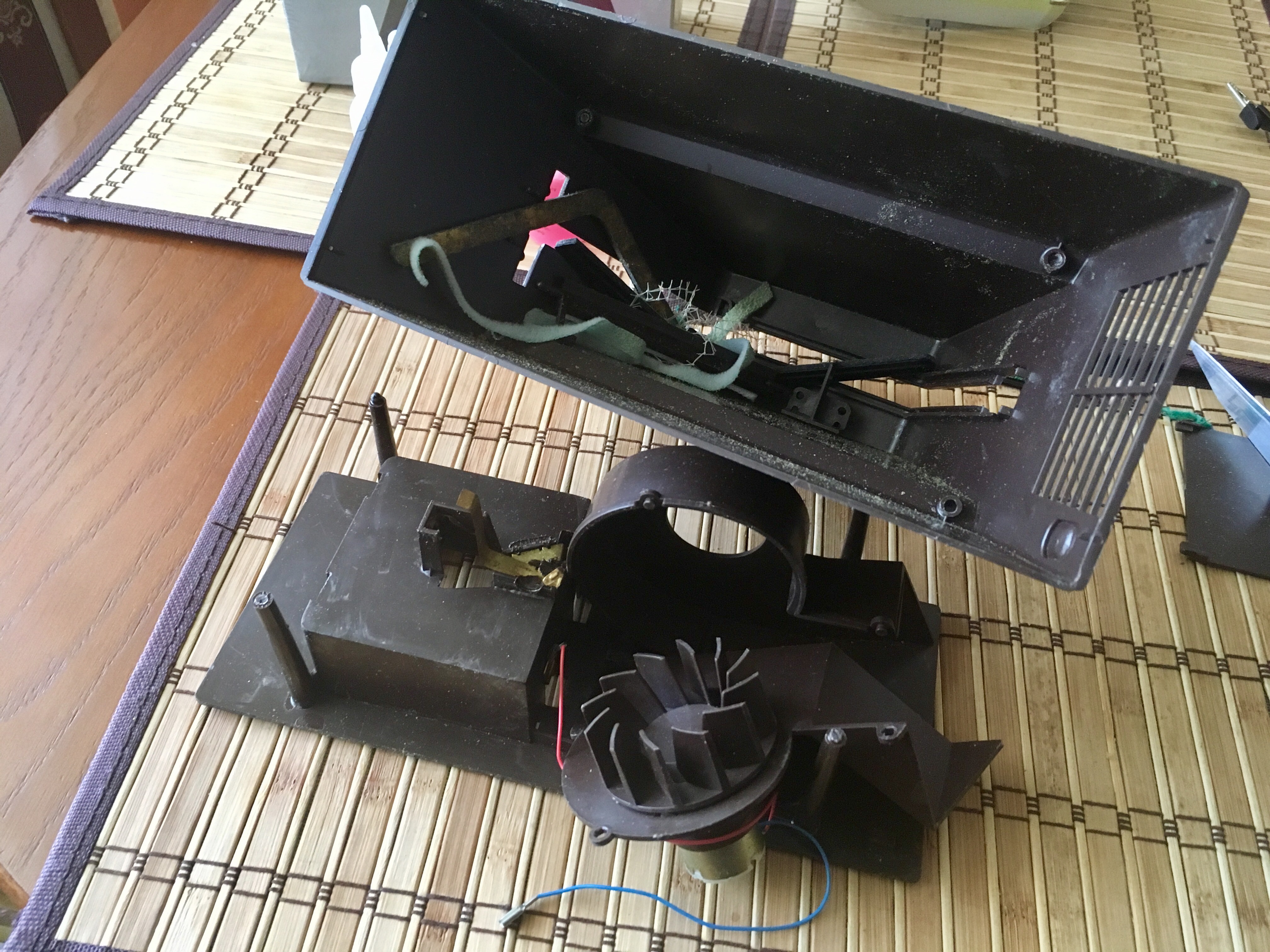

В объявлении было примечание - "продается, как есть!". Но, состояние товара указывалось "новый"... Я пообщался с продавцом. Учитывая высокую стоимость пересылки, отказался возвращать товар. И он сделал мне существенное возмещение стоимости.

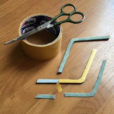

Сложность возникла с резиновым роликом, который вращает пластинку. Он надет на основание турбинки, которая намертво сидит на штоке двигателя. Заменить не получилось. Я просто удалил его ножем - совсем разрушился от времени. А, на его место намотал мягкую изоленту, зафиксировав начало и конец отрезка ленты суперклеем. Главное - учел направление врещения, чтобы "хвостик" не задирался.
Получилось!

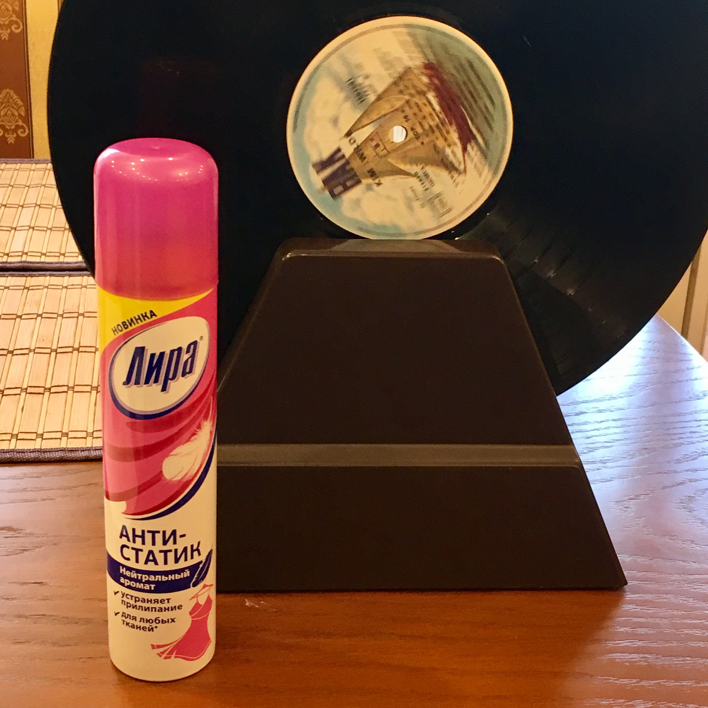

Функция снятия статики выполняется при нанесении на щетки специального раствора. В моем комплекте один флакон лишь уцелел. Но, я воспользовался аэрозолью.
Увы! Ни хрена это устройство не обеспыливает. Конечно, если на него посыпать такой крупный мусор, как в рекламе - оно сработает. Возможно, для американцев в 70-х это было актуально.

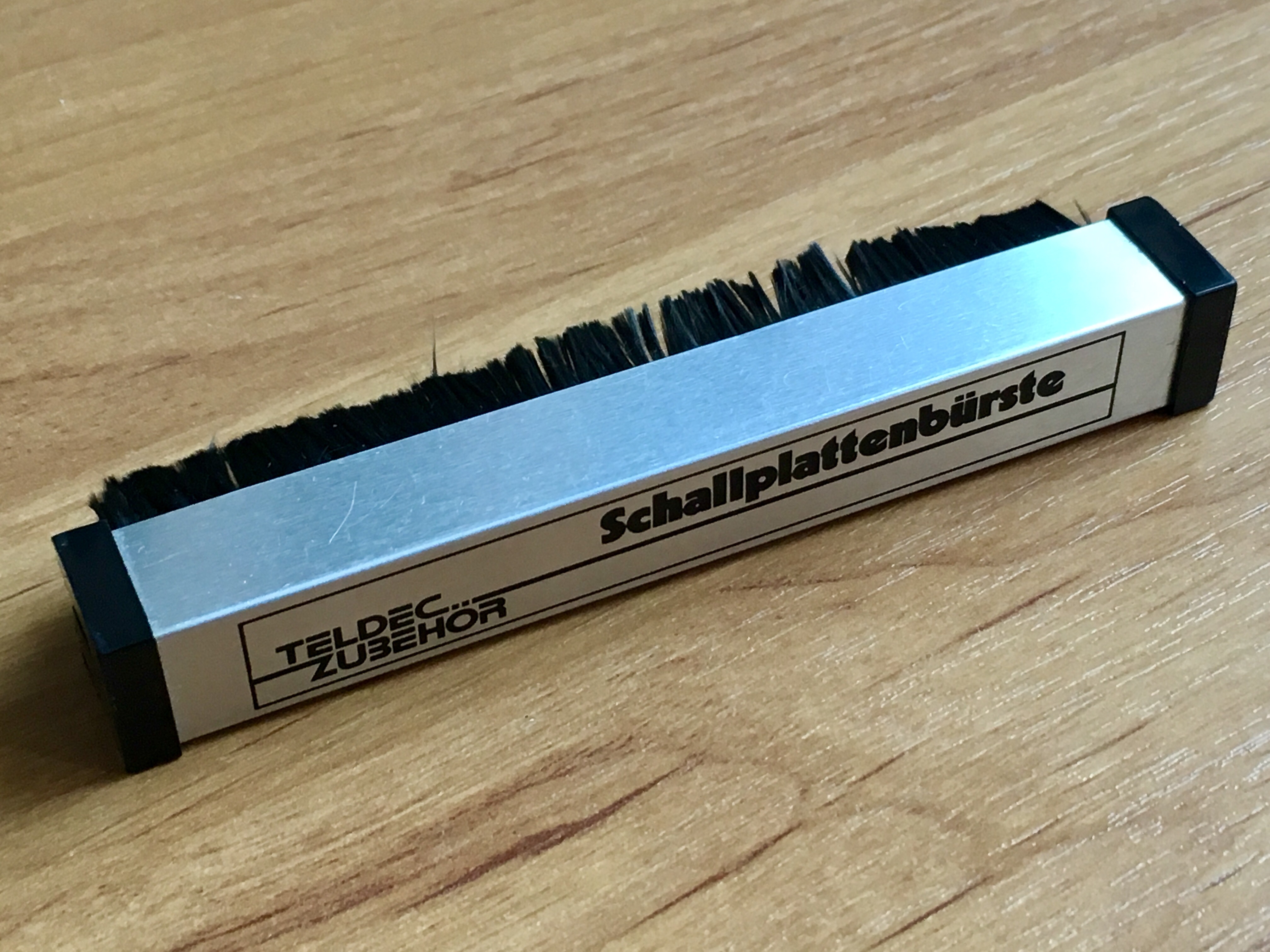

Я уже больше года с успехом очищаю пластинку от пыли перед проигрыванием с помощью щетки (Tonar 4272 DustJockey Bruch) https://www.allcables.ru/product/shhetka-dlya-vin ... ar-4272-dustjockey-bruch-4658/ и липкого валика ( Tonar 5973 Tacky-Cleaner) http://www.audiostatus.ru/good78608.html
Сначала щеткой радиальным движением собираю пыль в полоску, которую удаляю валиком. Щетку чищу этим же валиком. Валик многоразового использования - при загрязнении легко моется и после высыхания опять готов к работе.

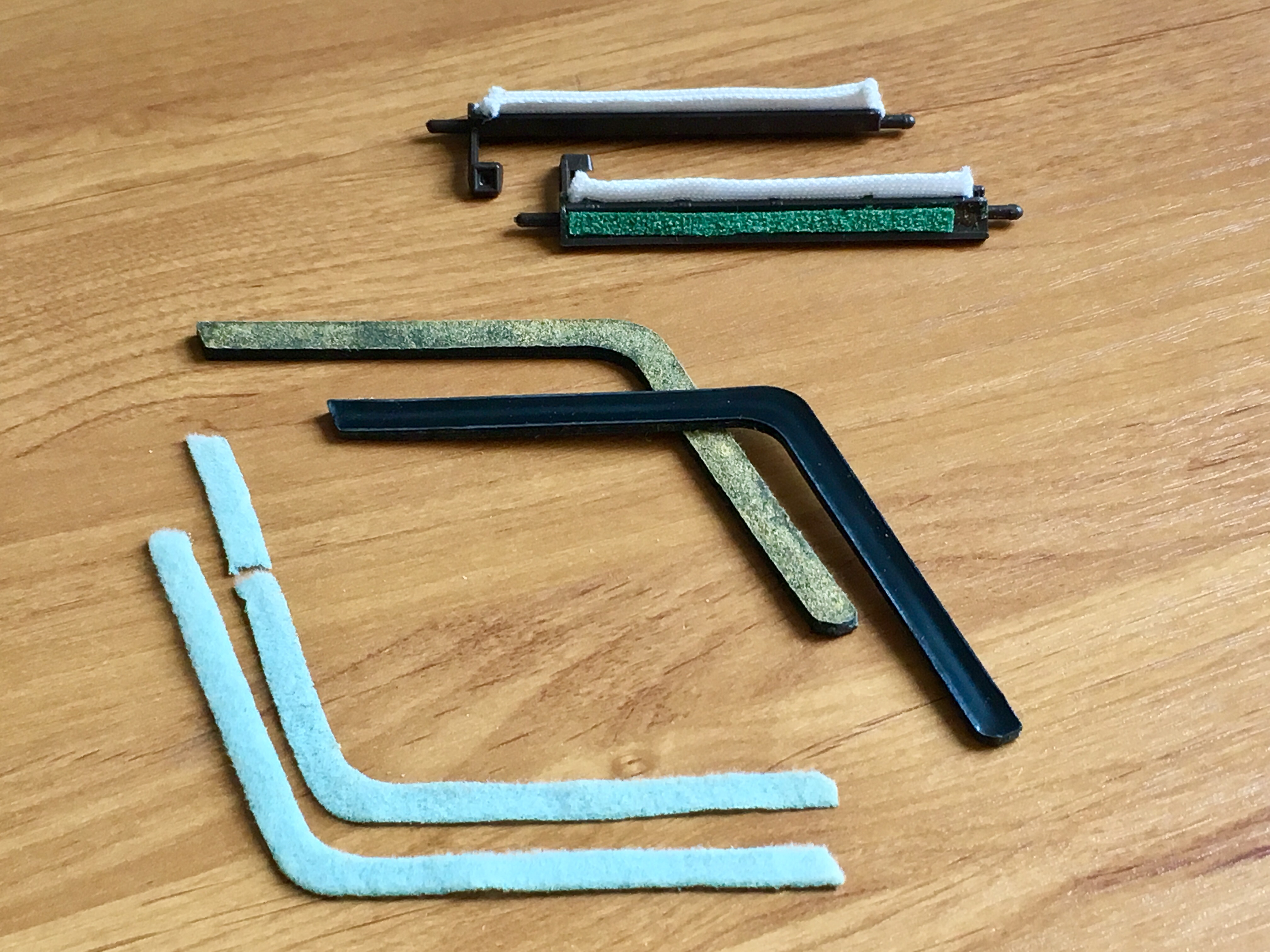

Если бы пыль всасывать! Пылесос технологично поинтереснее, чем веник или тряпка. Присмотрел тут один... "игрушечный".Приедет опишусь.

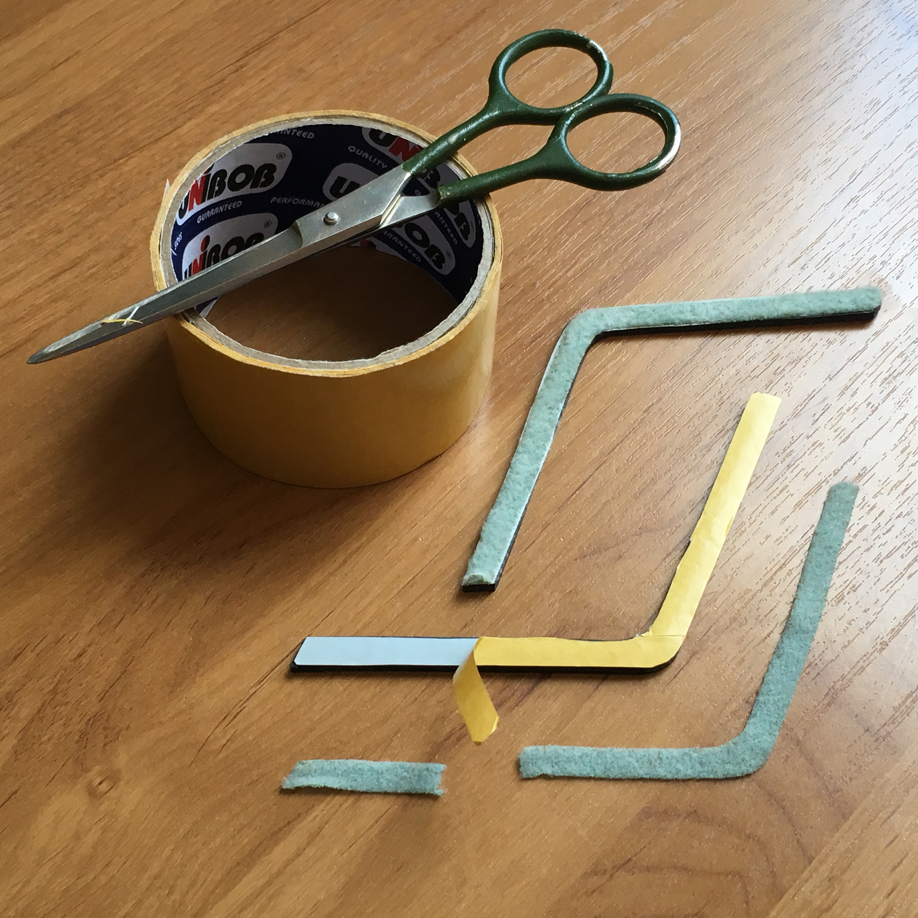

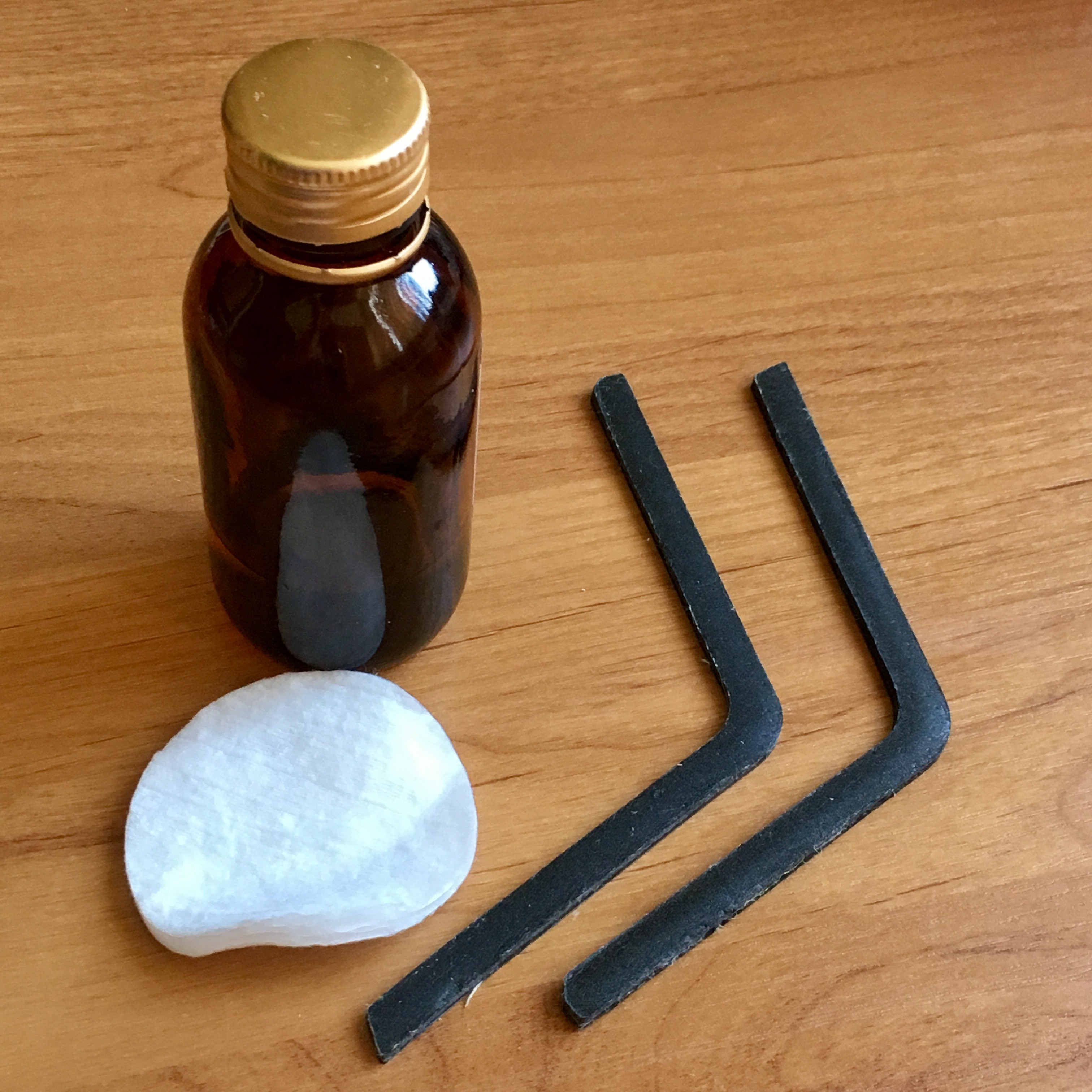

Для модернизации этого устройства заказал две щетки, думаю прямо снаружи прикрепить. Посмотрю, что получится. Тяга воздуха там приличная. Можно еще щели внутри герметизировать. Попробую, когда щетки приедут.
