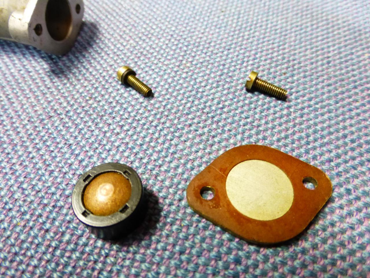

Пока этот узел я не разбирал (хотя, на моем проигрывателе подшипник должен был быть заменен), но нашел фотографии того, что можно увидеть внутри.
В процессе устранения люфтов на опорном диске GARRARD пришел к снятию и разборке шпинделя.
viewtopic.php?p=4063#p4063
Таким образом, задача минимализации зазоров вышла на первый план. Ну, теперь-то я хоть видел, что там внутри и могу что-то предложить.

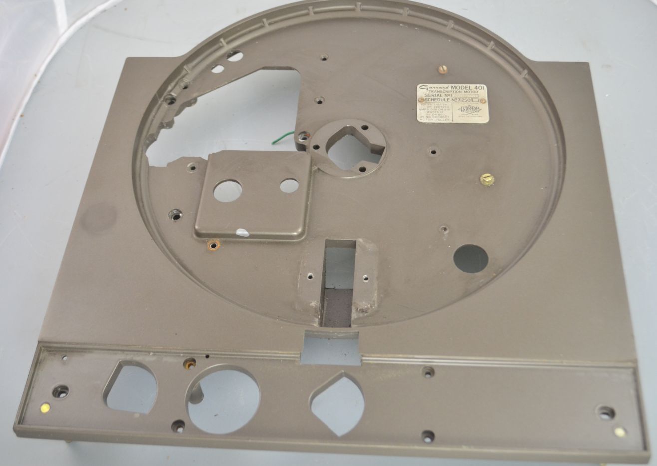

- Наличие с боку некоего цилиндра. Я предполагаю, для заполнения смазкой. С одной стороны - он так же не позволит демонтировать шпиндель нормальным способом. С другой - на моем шпиндиле есть подобный рудимент и я знаю, что существовали ранние модели 301-го с солидоловой смазкой. И они больше ценятся. Т.е. это инфромация для размышления и повод искать новые ответы.

3) Форма и способ крепления опорного подшипника.
Очевидно, что затяжка по кругу надежнее. У меня то масло подтекало. Нужно что-то придумать.

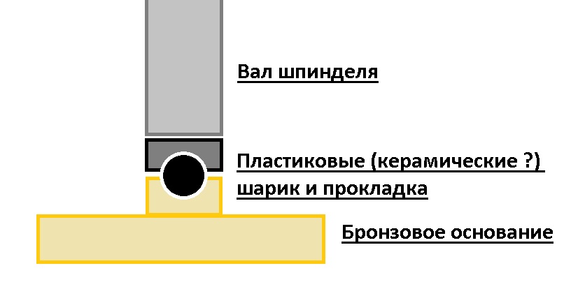

Ок. Я пока нарисовал принцип того, что у меня.

Вот мой вариант, шарик сверху накрывается прокладкой.

Я думаю, такое основание выточить проще, чем под шарик мудрить.
