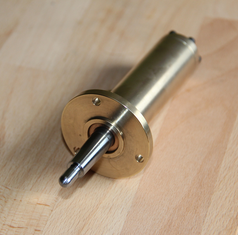

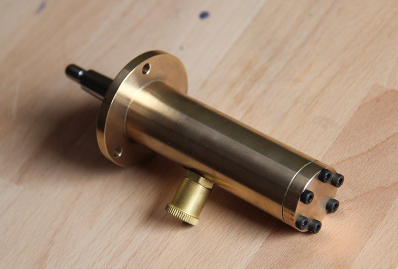

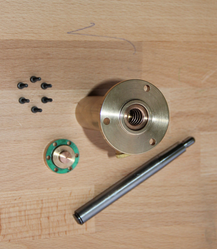

В данном предложении меня заинтересовало:
1) Форма корпуса.
- Посадочная площадка без скоса (назначение которого я не понимаю), что позволит жестче закрепить шпиндель на конгруэнтной установочной площадке проигрывателя.
- Наличие с боку некоего цилиндра. Я предполагаю, для заполнения смазкой. С одной стороны - он так же не позволит демонтировать шпиндель нормальным способом. С другой - на моем шпиндиле есть подобный рудимент и я знаю, что существовали ранние модели 301-го с солидоловой смазкой. И они больше ценятся. Т.е. это инфромация для размышления и повод искать новые ответы.
2) Форма втулки.
именно это меня наиболее заинтересовало
Она не гладкая, а имеет ребра. Это уменьшает зону контакта втулки и шкива. Хорошо это или плохо? С одной стороны больший износ втулки. С другой, в этом месте и обеспечивается минимизация люфта. Втулка и шкив изготавливаются с высочайшей точностью (в примере от SMD - 3 микрона), может это вынужденая необходимость?
3) Форма и способ крепления опорного подшипника.
Очевидно, что затяжка по кругу надежнее. У меня то масло подтекало. Нужно что-то придумать.
4) А вот сам вал похоже оригинальный.
И это тоже интересно. Люди сделали весь узел, а вал не тронули. Не спроста! Вероятно его изготовление наиболее жестко по требованиям.
Поэтому я и отложил эти фотографии в копилочку опыта этой разработки.
