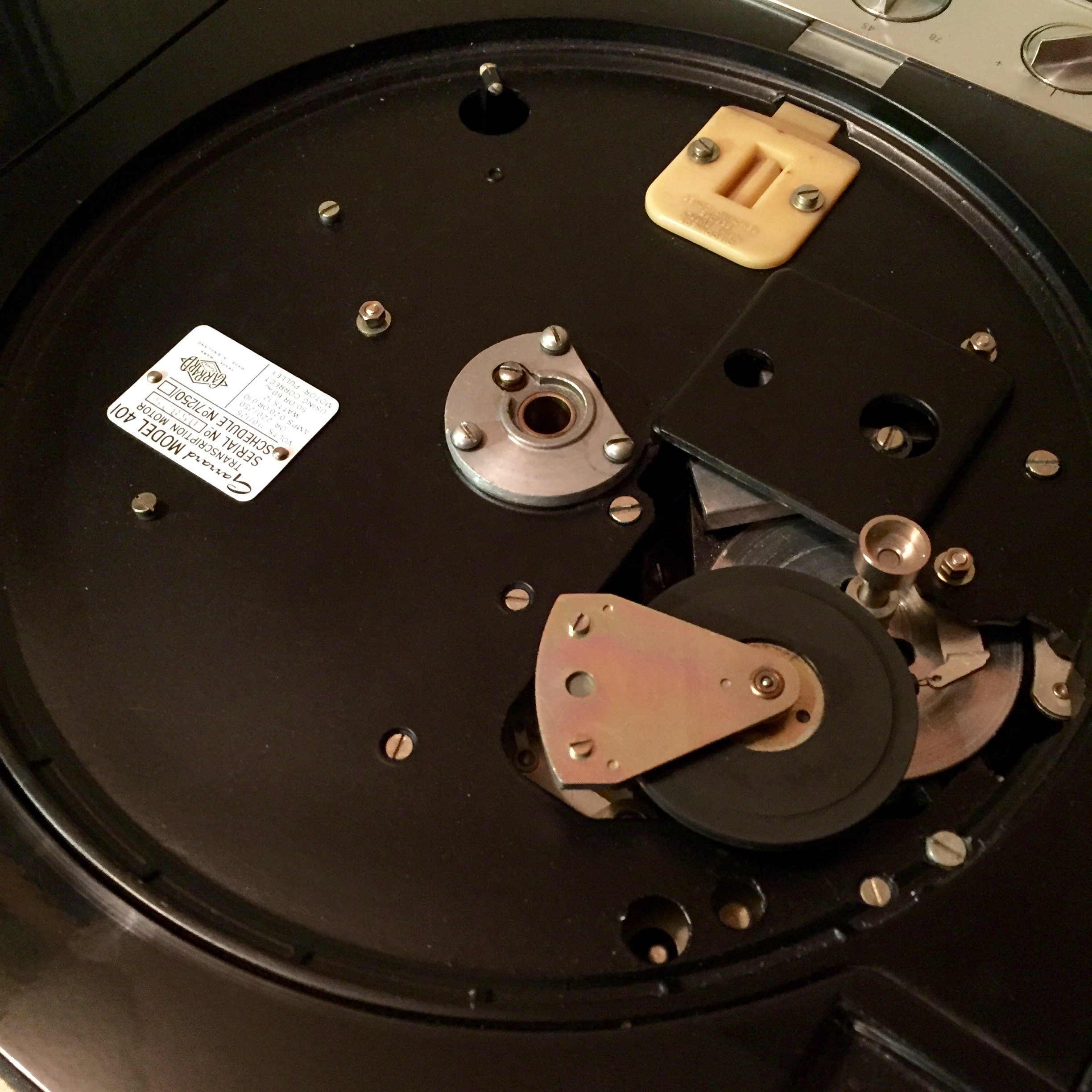

Так, как я снимал и ставил шпиндель собственноручно, а так же имел возможность оценить место его установки на панели проигрывателя на изгибаемость, я хотел бы внести два предложения. Я исхожу из того, что форма будет примерно такая (?):
Поэтому я бы хотел изменить два момента:
1)Я считаю, что (как и на приведенном выше рисунке), не стоит делать скос. Я так и не понял для чего он на фирменном корпусе.
Нарисую, как это встает на установочное место:
- Зеленой окружностью обозначено место установки. На шасси здесь выступ примерно 1,5 мм.;
- Красная линия обозначает скос родного подшипника. Его назначение мне не понятно. Возможно, это объясняется унификацией? Но, я считаю, что в этом месте лучше будет обеспечить хорошую жесткость.
2)Штатный шпиндель вставляется сверху и фиксируется тремя винтами. Под винты устанавливаются грайверы, а с нижней стороны накручиваются гайки. Выглядит это в сборе вот так:
Я не знаю почему вместо гаек не нарезали резьбу прямо в отверстиях шасси, но держать там гайки ключем очень не удобно. Я говорю о положении, когда все это уже установлено в плинт, а не стоит отдельно (как на рисунке).
Я предлагаю выточить подкладку-шайбу с тремя резьбовыми отверстиями, которая заменит сразу три гайки и дополнительно укрепит место установки. Т.е. шпиндель будет вставляться в шасси сверху, затем на него будет надета снизу эта шайба, после чего завернуты винты. Держать большую шайбу, надетую на шпиндель снизу, гораздо удобнее, нежели три маленьких гаечки.
Так выглядит нижняя часть шасси.
Такой может быть крепеж.
Красным я обозначил примерный размер опорной части корпуса шпинделя (то, что держит его сверху - обсуждение в пункте 1 этого сообщения), а зеленой - возможный размер и форму, предлагаемой мною шайбы. На фотографии без моих изменений, хорошо видно, куда эта шайба должна встать. Я могу это измерить и обрисовать.
Я думаю, что эти два нововведения позволят сделать установку проще, а крепление жестче.

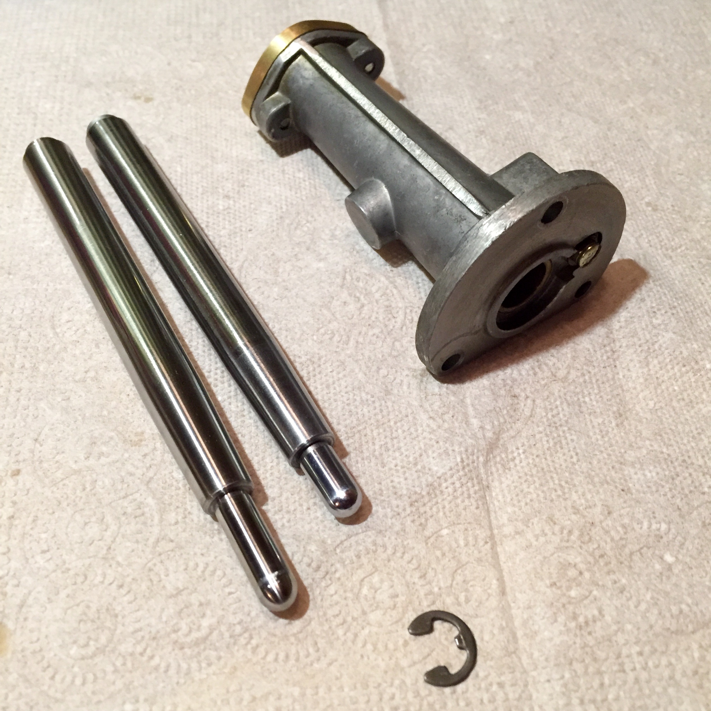

Проверка нового вала для шпинделя
Сообщение Роман Мирошниченко » 24 окт 2015, 22:21
Итак вал у меня. Стопор со старого вала снят (снимается легко, но имеет свойство отлетать в непредсказуемом направлении :sad: ). Идея состоит в том, чтобы закрепить корпус шпинделя на проигрывателе и только менять в нем валы.
Так, как масло я не выбрал, залил в корпус то, что и было в нем. "Кокомо" от "Analog Tube Audio". Очень его мало. Поэтому я слегка нагрел рюмку с каплями масла в чашке с теплой водой и дождался пока стечет все. Остатками намазал оба вала. Попробовал установить. Оба входят очень плавно и плотно. Как хорошо подогнанные поршни.
Родной вал.
Новый вал
Я хорошо помню как это было по ощущениям и могу сказать, что нам повезло уже! На штатном вале хорошо ощущается до боли знакомый люфт. На новом его НЕТ! :clap: Это уже успех, хоть и не преднамеренный. Мы ведь не ставили целью изготовить более подходящий вал под этот корпус. Однако, уже и на этом можно было бы даже остановиться. Люфт уменьшен, а шток удлиннен. Это уже успех для данной темы. :clap:

Родной вал
Новый вал
Остался я доволен и выбором длинны штока. Очень переживал, что будет смотреться нелепо.

Получается, что уже сейчас можно считать задачи обозначенные в начале этой темы решенными. Можно смело покупать желанный вакуумный мат "AT 666". Но, хочется двигаться дальше и довести все задуманное и обозначенное здесь до конца. Поэксперементировать.

Предложение 2, высказанное мной в посте #138 ( viewtopic.php?p=4292#p4292 ), а именно изготовление шайбы вместо гаек, должно быть скорректировано. В этом месте при переключении скоростей проходит тяга от селектора. Вот ее положения.
Поэтому шайба, которая должна заменить гайки, должна быть усечена с двух противоположных сторон. Если эта идея будет поддержана - я сделаю обрисовку по месту и замеры.

Алаев Ян писал(а):Что еще за выступ 1.5 мм?
На этом же фото видно небольшой подъем под фланцем шпинделя. Я хотел подчеркнуть, что плато панели проигрывателя в этом месте не ровное.
А вот тут видно, что максимальный диаметр, который мы можем применить для стакана шпинделя, равен диаметру этого бортика.
Хотелось бы сделать так, чтобы шпиндель устанавливался исключительно сверху. В низ даже за гайками не лазить. Поэтому я и продвигаю свою идею с нижней шайбой. Ее можно приклеить к корпусу проигрывателя снизу (на скотч или клей) и держать не нужно будет больше.

Алаев Ян писал(а):Я бы только добавил бы какой-нибудь центровочный элемент в эту шайбу, чтобы положение шпинделя относительно нее было строго определенным.
При цилиндрической форме стакана шпинделя это не нужно. Сам стакан будет центрирующим элементом. Шпиндель вставляется сверху, снизу по нему надевается эта шайба.
Алаев Ян писал(а):Чтобы не было такого эффекта, когда ослабление прижимной силы шайбы вызывало бы перемещение шпинделя внутри отверстия.
Шпиндель очень плотно сидит в отверстии за счет обозначенного мною (красной стрелкой) бортика. Если диаметр стакана делать таким - не сдвинешь!
