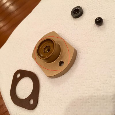

Алаев Ян писал(а):Опорный подшипник отшлифовали по контуру корпуса шпинделя.
Отлично! Теперь он без проблем установится сверху, без полной разборки.
Алаев Ян писал(а):Шайбы заменили на новые, а вот с винтами засада.
Думаю, не стоит заморачиваться. Они ведь держат крепко? Может так и оставить, теперь ведь не придется его полностью разбирать каждый раз при установке/снятии?
Ян, огромное спасибо. Вроде не большой штрих, а все принципиально изменилось.
Сообщение Роман Мирошниченко » 23 окт 2015, 21:02
Алаев Ян писал(а):Там в корпусе была сильная несоосность монтажных отверстий
Я же говорю - в шоке от косяков "Analog Tube Audio" :evil: ... Но, идея подшипника у них интересная!

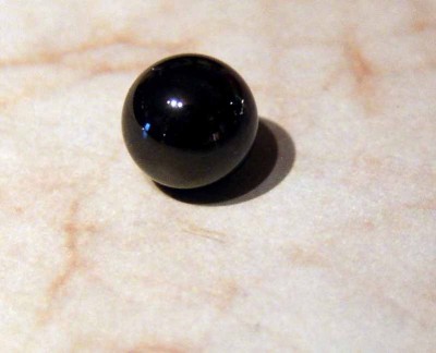

Захожу на eBay и сразу же натыкаюсь на ряд предложений - керамические шарики для подшипников разных проигрывателей. Я не знаю в чем фишка керамики в данном аспекте, но положу ссылочку сюда. Чтобы потом найти по аналогии, если понадобится. Они разного размера бывают. http://www.ebay.com/itm/281836872453?_trksid=p206 ... 2649&ssPageName=STRK:MEBIDX:IT

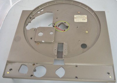

Сообщение Роман Мирошниченко » 24 окт 2015, 12:14
Так, как я снимал и ставил шпиндель собственноручно, а так же имел возможность оценить место его установки на панели проигрывателя на изгибаемость, я хотел бы внести два предложения. Я исхожу из того, что форма будет примерно такая (?):
Поэтому я бы хотел изменить два момента:
1)Я считаю, что (как и на приведенном выше рисунке), не стоит делать скос. Я так и не понял для чего он на фирменном корпусе.
Нарисую, как это встает на установочное место:
- Зеленой окружностью обозначено место установки. На шасси здесь выступ примерно 1,5 мм.;
- Красная линия обозначает скос родного подшипника. Его назначение мне не понятно. Возможно, это объясняется унификацией? Но, я считаю, что в этом месте лучше будет обеспечить хорошую жесткость.

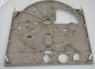

Так выглядит нижняя часть шасси.

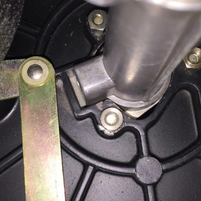

Предложение 2, высказанное мной в посте #138 ( viewtopic.php?p=4292#p4292 ), а именно изготовление шайбы вместо гаек, должно быть скорректировано. В этом месте при переключении скоростей проходит тяга от селектора. Вот ее положения.
Поэтому шайба, которая должна заменить гайки, должна быть усечена с двух противоположных сторон. Если эта идея будет поддержана - я сделаю обрисовку по месту и замеры.

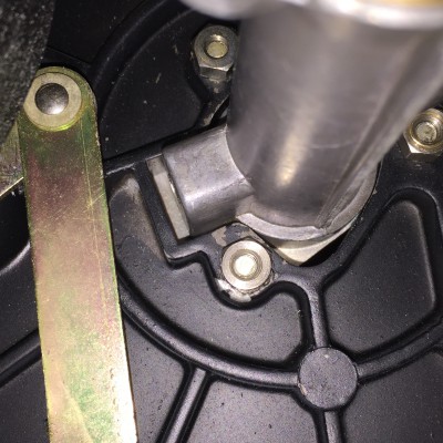

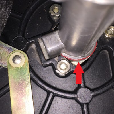

Сообщение Роман Мирошниченко » 24 окт 2015, 23:16
Алаев Ян писал(а):Роман, а Вы можете обозначить максимальный диаметр фланца корпуса шпинделя? Диаметр этой желтой/зеленой окружности, так, чтобы мы ни за что не зацепили...?
Я боюсь сам делать замеры, могу накосячить. Когда есть возможность, лучше передам на измерение.
Как видно на фото, диаметр фланца должен быть как у родного шпинделя. Иначе он будет нависать (а в этом смысла нет) и в одном месте упрется.
Алаев Ян писал(а):Что еще за выступ 1.5 мм?
На этом же фото видно небольшой подъем под фланцем шпинделя. Я хотел подчеркнуть, что плато панели проигрывателя в этом месте не ровное.
А вот тут видно, что максимальный диаметр, который мы можем применить для стакана шпинделя, равен диаметру этого бортика.
Хотелось бы сделать так, чтобы шпиндель устанавливался исключительно сверху. В низ даже за гайками не лазить. Поэтому я и продвигаю свою идею с нижней шайбой. Ее можно приклеить к корпусу проигрывателя снизу (на скотч или клей) и держать не нужно будет больше.

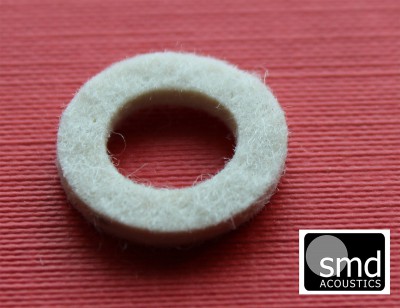

Сообщение Роман Мирошниченко » 25 окт 2015, 11:47
Я обратил внимание, что не на всех самодельных шпинделях есть фетровое кольцо (или место под него). Я об этом:
http://www.ebay.com/itm/Garrard-301-401-Wool-Felt ... 1699699697?hash=item2ca23147f1

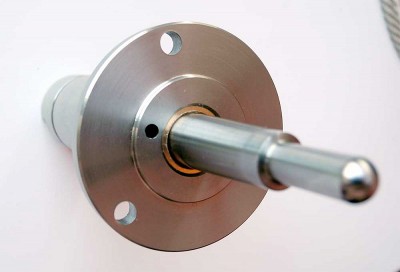

Оригинальный шпиндель Garrard
%D0%BF%D0%BE%D0%B4%D1%88%D0%B8%D0%BF%D0%BD%D0%B8%D0%BA%20%D0%B4%D0%BB%D1%8F%20Garrad%20301%20%20401%20%D1%81.jpg
Альтернативное предложение
Я считаю этот элемент очень важным. Он не только "снимает" масло при выдавливании излишка, но и не позволяет пыли набиваться в подшипник.
