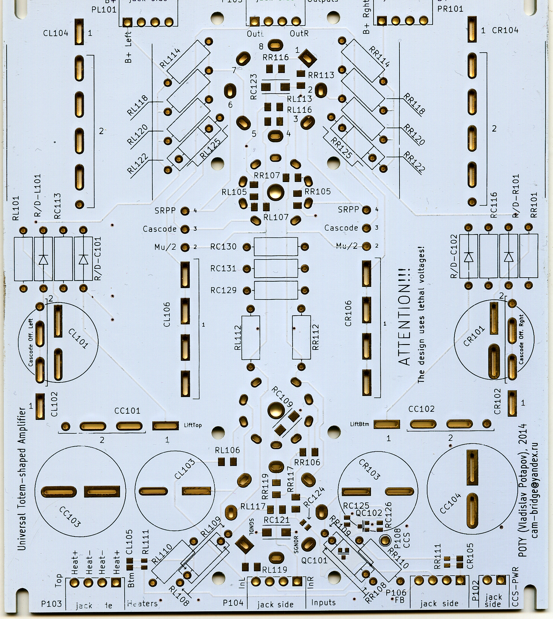

Владислав, по вашему рисунку платы вопрос есть. Вообщем в корпусе размещаем, как договаривались - в левой части бп, в правой части - сигнальная часть. Плату располагаем по длинной стороне в 170мм от фронтальной части к тыльной. Теперь по отверстиям - та часть, которая будет располагаться у лицевой стороны преампа - там расстояние до отверстий 7 мм или 9мм?

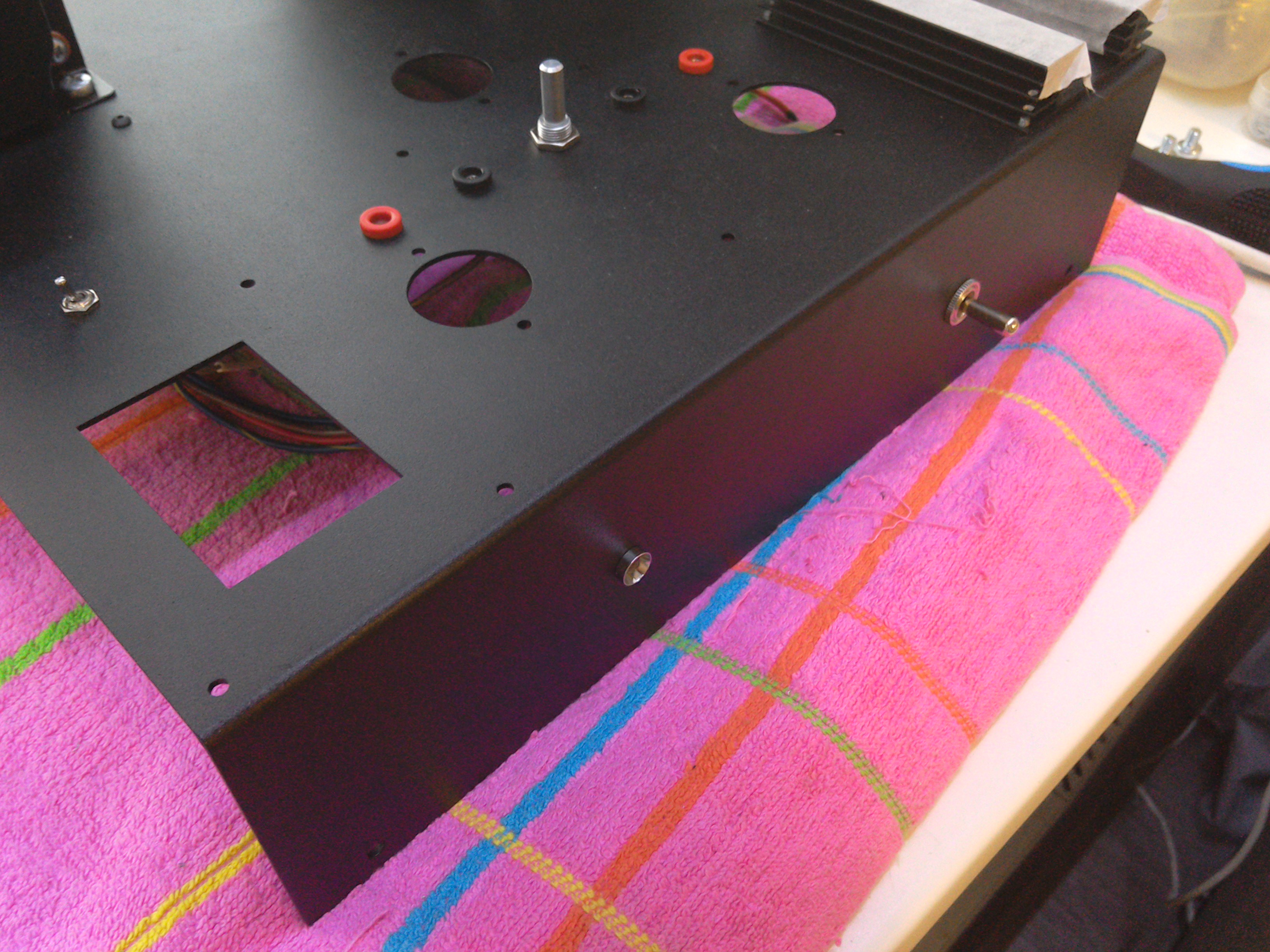

9мм там от края, на котором располагаются входы. Я предполагаю сделать так (все стороны при взгляде с фронта):
IEC-разъём на задней стенке слева. От него по нижнему левому углу корпуса/шасси идёт провод до тумлера. Непосредственно у задней части стоит трансформатор, после него, в сторону передней стенки идёт выпрямитель высокого, далее - выпрямитель накала, далее - стабилизатор накала.
На задней стенке слева располагаются входы (подальше от сетевого провода), ближе к центру - выходы. От входов идут провода к переключателю входов на передней панели по правому нижнему углу корпуса/шасси. Сигнальная плата стоит входами (там где 9мм) к переключателю, выходами (там, где 7мм) к разъёмам.

По корпусу поддерживаю по всем пунктам! Примерно так себе и представлял, удачное расположение.

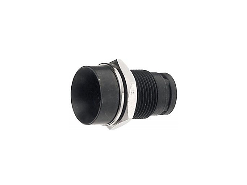

Индикацию на передней панели включения делаем, кстати? Есть Такой, а есть такой же -хром. Под диод в 5 мм.
Я первый раз вижу фото Вашего монтажа, примите мои комплименты.zyu писал(а):Я выложил на фото - текстолит, в нем проклепываются луженые стойки, детали крепятся на эти стойки и спаиваются "от точки к точке", остальное луженым моножильным проводом.
Я рассматривал увеличив. Если я не ошибаюсь, это зажимается в отверстие в стенке корпуса. Между ободком и гайкой (гайка изнутри). Получается на поверхности торчит маленький цилиндр. Торец закрыт "стеклом". Светодиод вставляется изнутри.poty писал(а):только я не пойму, что из себя представляет держатель, фото которого Вы прислали

Тем временем. Предлагаю подобную пластину для размещения на ней плат. Сейчас плата звука слева, бп справа - мы крепим ее к крыше, соответственно, там будет наоборот, вверх ногами.
Верхний правый квадрат - размещение трансформатора и моей платы, пока размеров нет. Спарава внизу - габариты радиатора, на нем будет стабилизация. Между правой и левой половинами экран.
В идеале мне бы знать точно габариты конденсаторов 47uF и расстояний между их выводами, я бы уже собрал плату под них.

Мне было бы достаточно маленького светодиодика на передней панели.

Жду фото. Я - сторонник минимализма!zyu писал(а):Я сделаю фото завтра (у меня уже стоит такая индикация на моноблоках)

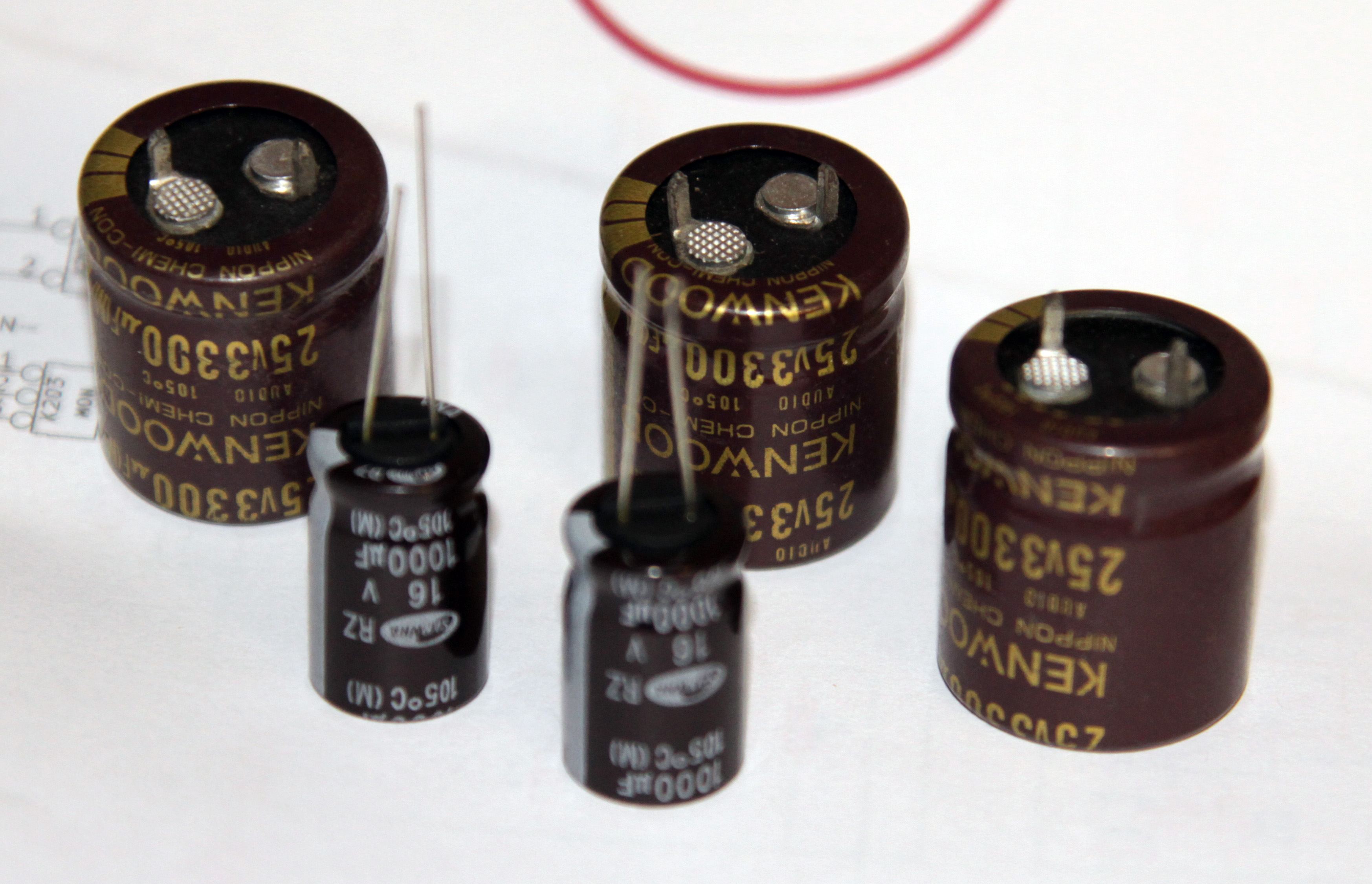

Выбор конденсаторов.
Слева - Nichicon LKX2W560MESY25:
Ёмкость: 56 uF
Номинальное напряжение постоянного тока: 450 VDC
Допустимое отклонение: 20 %
Минимальная рабочая температура: - 25 C
Максимальная рабочая температура: + 105 C
Диаметр: 20 mm
Длина: 25 mm
Шаг выводов: 10 mm
Тип выводов: Snap In
Справа - китайские Chongx:
Ёмкость: 47 uF
Минимальная рабочая температура: - 40 C
Диаметр: 16 mm
Длина: 27 mm
Шаг выводов: 7 mm
Тип выводов: Радиальные
Первые, конечно, прогнозируемее, но там выводы snap-in, если это не смущает, то тогда выбираем их.

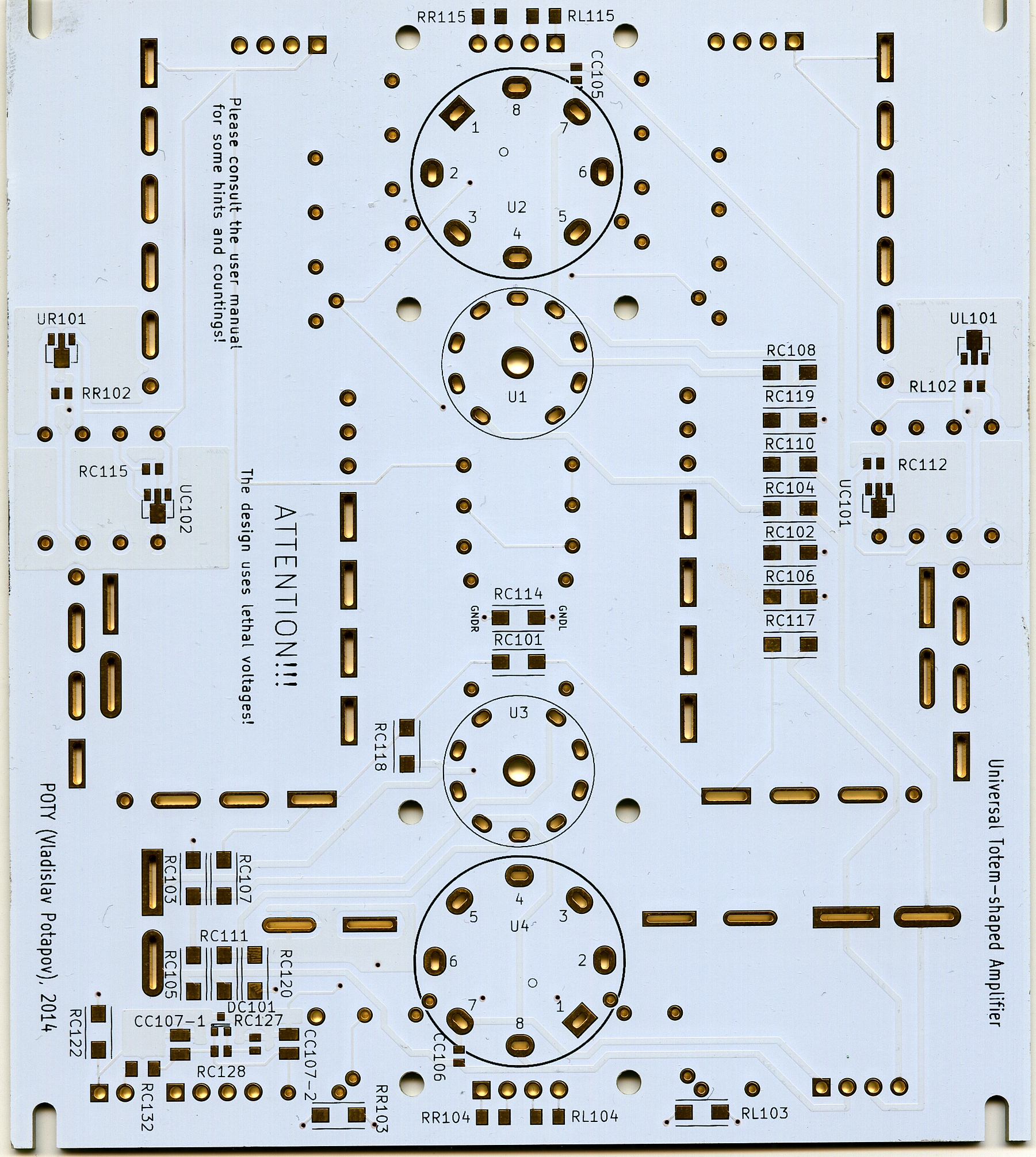

Плату посмотрел. Я не уверен, что её нужно переворачивать вверх ногами...В печатной плате отверстий немного, "проветриваться" будет не очень активно, а лампы, пусть и маломощные, тепло нагонять будут (4Вт - только на накал уходит). Я предлагаю оставить её в "нормальном" положении, просто удлиннить стойки.

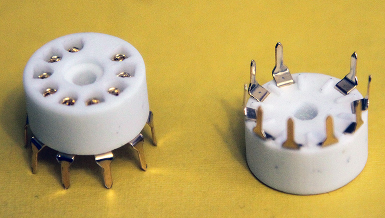

Ламповые панельки есть. Конденсаторы С203, С204, С207 в БП накала (Nippon 3300uF 25V) и СС103, СС104 на плату усиления (Samwha 1000uF 16V).

По стойкам не понял. Если не переворачивать, то нам стойки нужны будут сантиметров 8 или больше. Или мы друг друга не так поняли? Я имел ввиду следующее:
Берем верхнюю половину корпуса, переворачиваем. Пластину крепим на него так, как она на картинке через маленькое расстояние(стойки 1 см например).
Далее платы. Когда преамп собран - ламы свисают сверху вниз. Вентиляция - все пространство от платы до дна корпуса.
По конденсаторам со снапами не выйдет, только радиальные.
Останавливаемся на варианте 47мкф? Тогда я начну делать плату с шагом 7 мм между + и -
Вот такие грубые винты я имел ввиду говоря о лицевой панели

ОК! Останавливаемся на них.zyu писал(а):Есть и 8.
