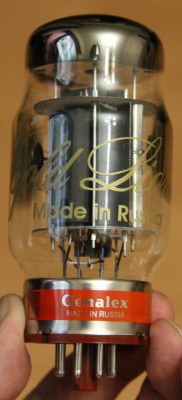

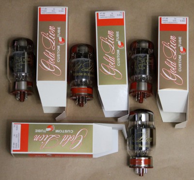

Выбранные лампы:

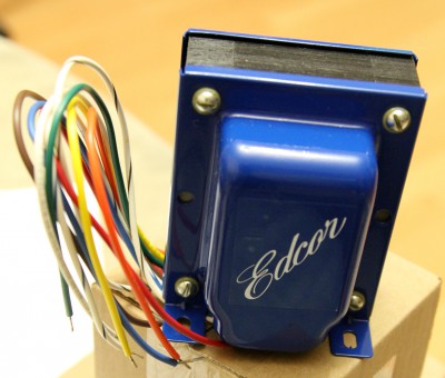

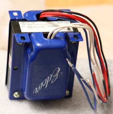

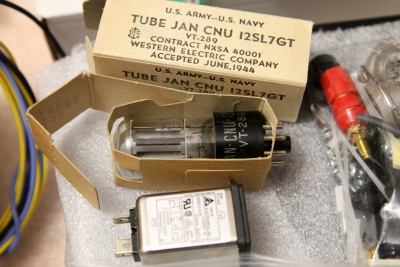

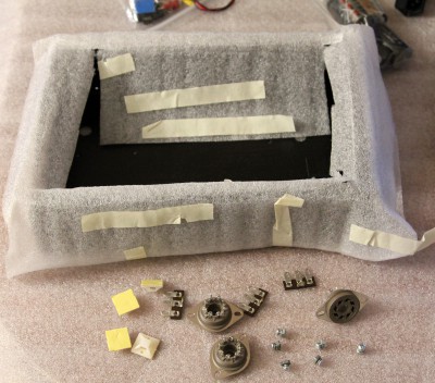

Пришла первая посылка. Еле допёр - здоровая, зараза! Небольшой фотоотчётик:

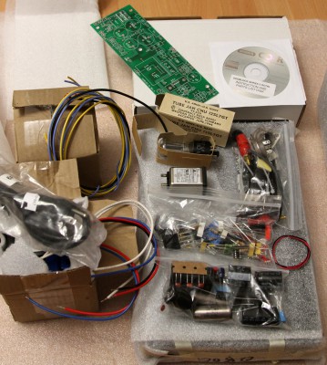

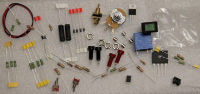

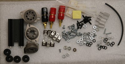

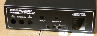

Фамилию в России переврали - писал акт. Вес оказался тоже другим - получил акт.

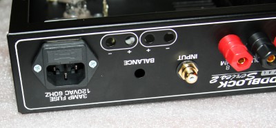

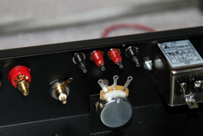

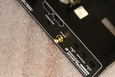

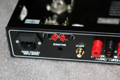

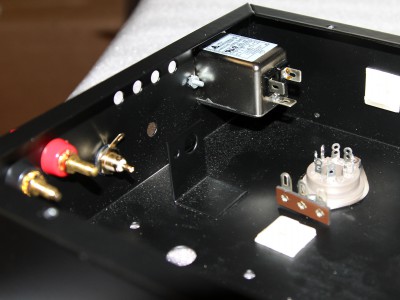

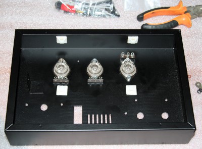

Небольшой фотоотчётик по тому, что сделано. Вот с чего всё начиналось:
Начальный момент

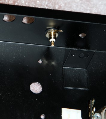

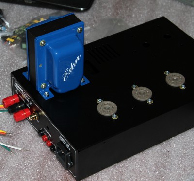

Пришлось подрабатывать отверстия напильником, чтобы вставить большинство элементов в корпус. Размерный ряд болтиков - тоже нестандартный. Так как я побоялся крутить винты прямо по краске, то я подложил шайбочки из стеклотекстолита под болтики, но не везде это получилось сделать - болтики по длине только-только, любое добавление чего бы то ни было - и уже не хватает длины, чтобы закрутить гайку.
Установка ламповый панелей
Установка входного RCA
Крепление входного RCA

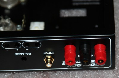

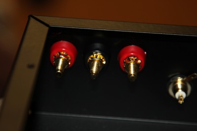

Установка разъёмов для акустики
Крепление разъёмов акустики
Разъёмы для акустики имеют механизм антипроворота, но выступ на разъёмах очень неубедительный. У меня не сложилось впечатления, что всё закрепилось как надо.

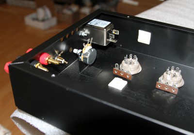

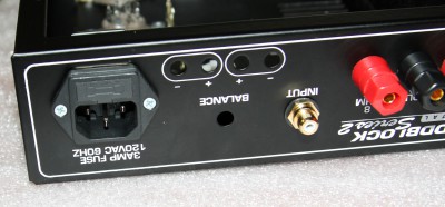

Установка входного сетевого фильтра
Крепление входного сетевого фильтра
Крепление фильтра предусматривает заземление его на корпус с помощью крепёжных болтиков. Первый раз такое вижу, но, как ни странно, работает. Правда, пришлось потрудиться, чтобы с помощью гроверов продрать краску изнутри.
Установка балансировочного резистора
Вид изнутри на заднюю стенку

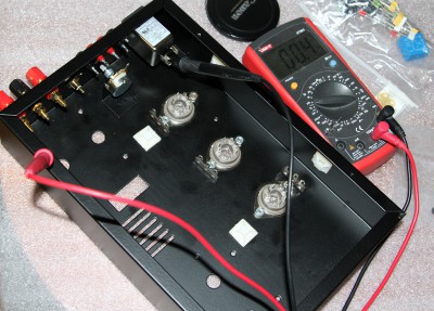

Установка тестовых разъёмов
Проверка заземления фильтра на корпус

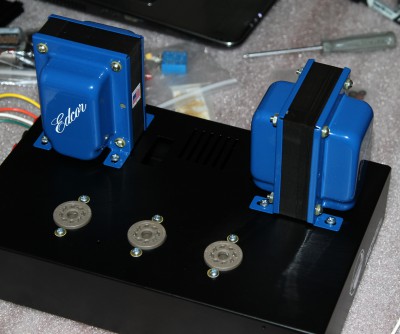

Установка выходного трансформатора
Установка трансформатора питания

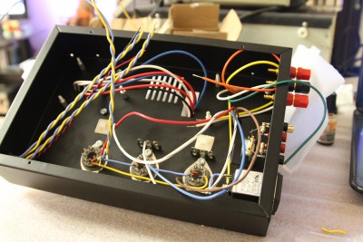

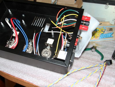

Разводка накала
Установка навесных компонентов

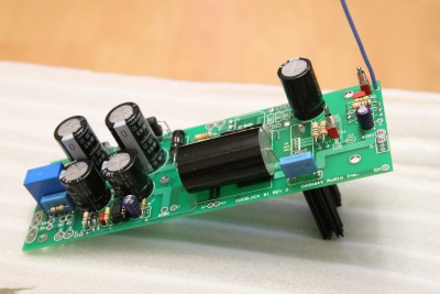

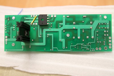

Потом перешёл к сборке платы. В отличие от первых "выпусков", здесь на печатной плате значительное количество узлов, включая источник тока.
Плата - вид 1
Оборотная сторона - вид 1
Плата - вид 2
Честно говоря, многим был удивлён. Во-первых, нет терморазгрузки на полигонах, что поставило в тупик мой советский паяльник, мощностью всего 25Вт. Убил на несколько паек целый час. Во-вторых, есть места, где детали "сидят" друг на друге.
В третьих, в руководстве настоятельно рекомендуется соблюдать полярность плёночных конденсаторов (неполярных по своей природе). Сразу вспомнился разговор с Яном по поводу того, что у Брюса всё просто. :-)

Алаев Ян писал(а):На фото "Крепление входного сетевого фильтра" - белая пыль на корпусе, это после работы напильником?
Вряд ли. Это, скорее, просто такая подсветка вспышкой естественной пыли, попадающей в корпус от упаковки и из воздуха. Напильником снимался слой краски, ни разу я до металла дело не доводил.

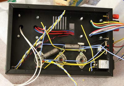

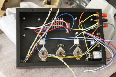

Кажется, я его допаял...
Законченные внутренности

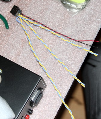

Но, это ещё не завершение. Теперь главное, чтобы это всё заработало! Я при сборке несколько раз ловил себя на том, что вольно трактую написанное в руководстве по сборке. Сказать про правде, некоторые места в этом руководстве написаны весьма своеобразно. Лишь долгий опыт (семь раз отмерь...) позволил мне не попасться в эти ловушки. Чего стоит, например, примерно такая последовательность действий в начале сборки:
- отрежьте 35 дюймов жёлтого и синего провода;
- свейте их с шагом 1 дюйм на виток;
- отрежьте от свитого провода 20 дюймов, разрежьте желтый провод на расстоянии 9 дюймов от одного из концов;
- отрежьте от остатка свитого провода 8 дюймов;
- остаток в 9 дюймов сохраните, он пригодится позже.

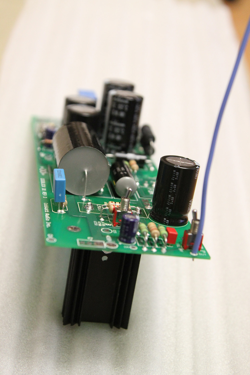

Алаев Ян писал(а):Не воспринимайте, как критику, но конструкция с выступающим наружу радиатором источника тока смотрится кособоко.
Это же изделие Брюса и Родни, какая уж тут критика. :wink: Да, согласен, многое можно было бы поукрашать. Но, лично меня сейчас более всего интересует звук! То или не то, будет на что надеюсь. :pray:
Сообщения: 5052
Сообщение poty » 04 апр 2016, 14:33
Алаев Ян писал(а):радиатор источника тока выходит наружу. А зачем там вентиляционные вырезы на панели сверху??? Что он там охлаждает, диодный мост?
Там много что греется (достаточно посмотреть на два пятиваттный резистора в параллель на высоком). Просто, наверное, чтобы не создавать "хранилище тепла" внутри корпуса.
Алаев Ян писал(а):конструкция с выступающим наружу радиатором источника тока смотрится кособоко
Это - просто упрощение от основной конструкции. Сделать хорошо и дёшево - крайне сложно, чем-то нужно жертвовать. В данном случае - при нормальной эксплуатации прячется под крышкой. Только для эстетов такая помпидурная техновыспренность.
Алаев Ян писал(а):Там у него столько пространства внутри, вполне можно было сделать вырезы для вентиляции и спрятать радиатор внутрь.
Конструктивно, наверное, существенно сложнее так сделать. К тому же рассеять достаточное количество тепла (а здесь получается в районе 7-8Вт) внутри корпуса - и радиатор должен быт больше, и отверстий для его охлаждения.
