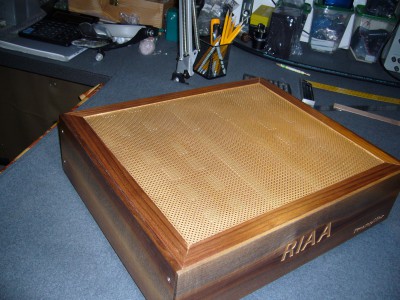

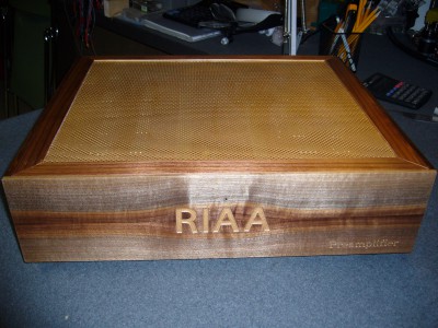

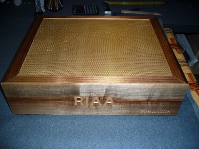

Почти народный RIAA-корректор
Сообщения: 4358
Благодарил (а): 510 раз
Поблагодарили: 180 раз
#81
Сообщение Роман Мирошниченко » 22 мар 2016, 17:21
На мой вкус просто великолепно! :clap:

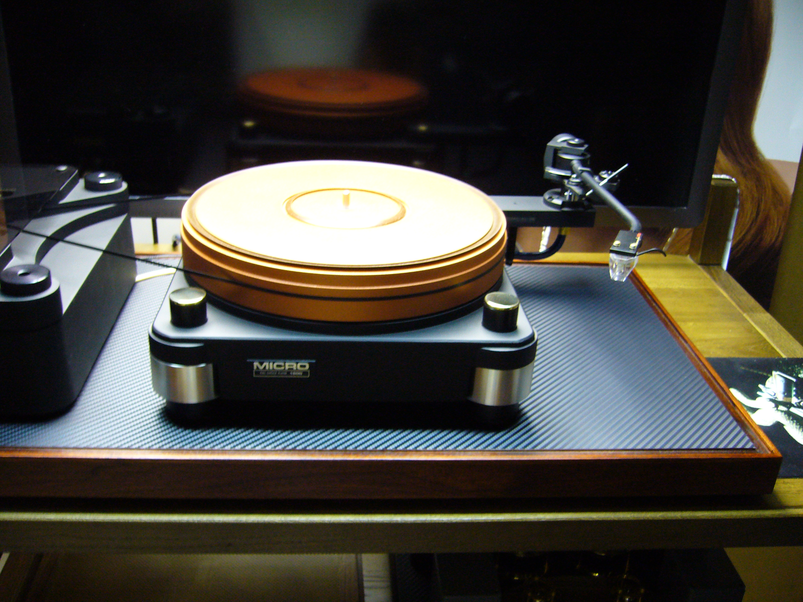

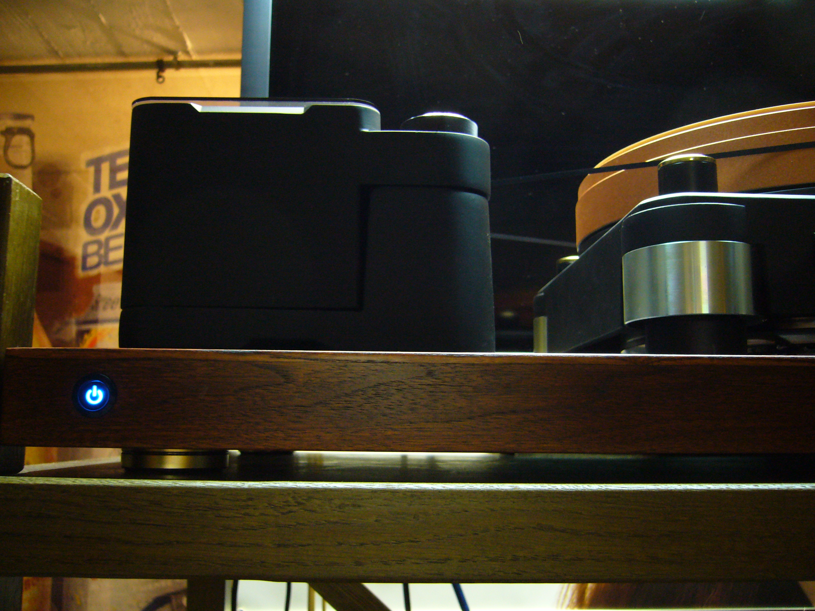

Задержал с ответом по двум причинам:
1. Оказалось не все так просто и однозначно, как я думал в начале - типа поставил прижим и сделал выводы.
2. Очень мало свободного времени, а для объективных выводов (так подсказывает мой опыт) надо прослушать не один десяток раз разные по состоянию пластинки.
Кое какие выводы конечно можно уже сделать, но не претендую на истину в последней инстанции - сугубо мое личное мнение и мои субъективные впечатления. Из моих наблюдений - вакуумный прижим просто шедевр технической мысли (в начале я думал, что буду им пользоваться только изредка, когда попадется "кривая" пластинка, а сейчас не выключаю) - пластинка с таким прижимом представляет собой монолитную конструкцию с диском, тонарм при проигрывании не шелохнется, ни каких тебе призвуков и т.д. Нашел таки кривоватую пластинку, поставил без вакуума - тонарм подпрыгивает, но играет, поставил красный прижим - ни чего не изменилось, на ходу включил вакуум - пластинка стала идеально ровной - тонарм не шелохнется. Отсюда пока мой первый вывод - при наличии вакуумного прижима (применительно только к проверенному мной на микре) ни какой дополнительный прижим не нужен.
А вот применение прижима при отсутствии вакуума требует дополнительного исследования и времени в том числе. Тут пока выводы делать рано.
На мой взгляд, исследование получается не совсем корректным в силу применения проигрывателя MICRO - на столько точно и сбалансировано на этом проигрывателе все сделано, все задемпфировано, что просто не перестаешь удивляться. Из далека даже кажется, что на нем при проигрывании пластинки ни чего не вращается- хотя зазор между диском и корпусом очень мал, но на просвет при вращении диска он не меняется (ни чего не бьет) и это создает иллюзию статики, плюс еще и тонарм не шелохнется. Далеко не каждый может себе позволить такую вертушку. Поэтому выводы написанные тут будут касаться только конкретного изделия в конкретных условиях и ни в коем случае не могут быть обобщены на другие проигрыватели и условия. Даже полка, на которой установлен проигрыватель, может изменить любой вывод на противоположный, не говоря уже о применении другого проигрывателя для теста.

AndreyK писал(а):вакуумный прижим просто шедевр технической мысли
+1
Это то, ради чего стоит подбирать подходящий проигрыватель!
AndreyK писал(а):Отсюда пока мой первый вывод - при наличии вакуумного прижима (применительно только к проверенному мной на микре) ни какой дополнительный прижим не нужен.
+1
Но, хуже от прижима не становится! Хотя у Вас и так тяжеленный диск у вертушки.
У моего вакуума камера меньше в принципе, прижим помогает пластинку дольше удерживать прижатой. Хотя это время от многих факторов зависит. Я перед присасыванием протираю винил (и поверхность вакуумного диска) чуть влажной замшей, от степени влажности очень зависит прижим. Но, я конечно стараюсь сильно не мочить.

#85
Сообщение AndreyK » 29 мар 2016, 21:18
Однозначно с Вами согласен - в данном конкретном случае хуже от прижима не становится.
Логика работы моего вакуума немного другая. У меня помпа работает постоянно не выключаясь, пока работает проигрыватель. Для снятия пластинки с диска я поворачиваю краник на корпусе двигателя, и то не сразу можно оторвать пластинку, надо немного выждать пока уравняются давления. Ставлю новую пластинку (ни каких протирок и увлажнений - что считаю очень вредным для пластинки, вода при высыхании будет оставлять след солей и при проигрывании появится "песок"), поворачиваю краник в положение ON и пластинка на глазах притягивается к диску - все можно слушать. При этом саму пластинку практически не оторвать от диска при включенном вакууме. Конечно наверное можно оторвать, повредив при этом что либо, но я до такого усилие отрыва не доводил.
Я свои пластинки перемыл - улучшение качества при воспроизведении в разы - уходит множество помех, частотный диапазон расширяется и т.д. Да и просто брать в руки такую пластинку приятно.

Сообщение AndreyK » 29 мар 2016, 22:02
Роман Мирошниченко писал(а):Согласен. Тем более, зная Ваш алгоритм ухода с дисками. Увы, сам я пока вопрос мойки не решил. И все-таки, поверхность вакумного прижима лучше очищать непосредственно перед установкой пластинки. Там такое давление!!! Случайная пылинка впечатается намертво.
Тут я согласен. Винил любит чистоту. Когда проигрыватель не работает диск защищает от пыли пластиковый желтый круг с надписями (ранее я приводил его фото). В принципе я не против протирки диска перед применением, но надо дать высохнуть до установки пластинки. У меня в планах сделать единую платформу для установки проигрывателя и накрыть все стеклянным "колпаком" с откидывающейся крышкой - это защитит от пыли.

Сообщение AndreyK » 30 мар 2016, 22:13
Роман Мирошниченко писал(а):Я пока не представляю, как на Garrard крышку сделать. Даже если при прослушивании ее снимать (куда только ставить такую огромную), то в свободное время хранить лучше под крышкой. Не смотря, что я использую мойку воздуха, пыль везде набивается. Особенно на демпфирующих ванночках это видно. Там силикон налит.
Крышку можно сделать из акрила и она будет достаточно лёгкой - наверно в Вашем случае лучше сделать съемной (у меня такая была сделана для предыдущего проигрывателя Roksan и ушла вместе с ним) и при снятии устанавливать ее на боковую сторону, тогда она будет занимать минимум места.
Сейчас сделал временную целлофановую накидку на вертушку и накрываю во время простоя - уже это практически избавило от пыли. Поэтому думаю, что вертушку обязательно надо накрывать в нерабочее время тем или иным способом.

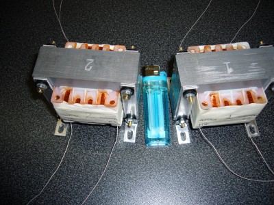

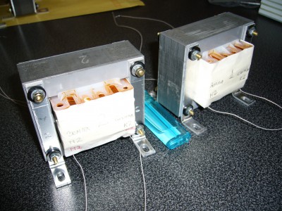

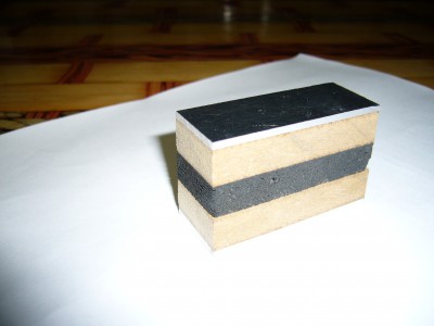

У меня на сайте есть статья по трансформаторам http://blokipitaniyakr.narod.ru/index.html в разделе "Справочная информация" В ней описаны конкретные практически реализованные ТВЗ для различных ламп. Указанная в статье индуктивность обмоток измерялась резонансным методом. Выкладываю информацию и тут. Статья написана в 2008 голу. По мере наличия времени дополню информацию.
У всех моих трансформаторов намотка очень плотная!
1. Трансформатор для SE на двух 6П14П в параллель в ультралинейном режиме:
Трансформатор намотан на базе железа от ОСМ-0,1. Железо ШЛ 25 х 40.
Первичка состоит из четырех секций по 4+7+7+4 слоя соответственно, по 131 витку провода ПЭВ-2 в каждом слое диаметром по меди 0,25 мм. Итого 22 слоя по 131 витку, имеем 2882 витка в первичке. Отвод на вторую сетку от 1048 витка. R активное первички 198 Ом. Вторичка имеет три секции 2+2+2 слоя соответственно того же провода по 131 витку в слое. Полученные шесть вторичек соединяем все параллельно. Получаем 131 виток во вторичке. Секции вторички располагаем между секциями первички.
Межслойная изоляция – один слой термобумаги для факсов 0,07 мм., межсекционная - два слоя той-же бумаги. Зазор 0,1 мм. – один слой офисной бумаги.
В итоге получаем Rа порядка 4 кОм на нагрузке 8 Ом (Ктр= 22) . L 1= 36 Гн. Полоса частот по уровню 3Дб 7Гц – 100 кГц.
2. Трансформаторы для SE на 6С41С:
Трансформаторы намотаны на базе железа от ОСМ-0,16. Железо ШЛ32х40. Габариты намотки–15х50мм.
Первичка состоит из пяти секций по 2+4+8+4+2 слоя соответственно, по 110 витков провода ПЭЛШО в каждом слое диаметром по меди 0,31 мм. Итого 20 слоев по 110 витков, имеем 2200 витков в первичке. R активное первички 99 Ом.Вторичка имеет четыре секции 2+2+2+2 слоя соответственно провода ПЭВ-2 диаметром 0,5 по 87+87 витков в двух слоях. Полученные четыре вторичных секции соединяем все параллельно. Получаем 174 витка во вторичке. Секции вторички располагаем между секциями первички. R активное вторички 0,6 Ом.
Межслойная изоляция – один слой конденсаторной бумаги 0,025 , межсекционная - два слоя термобумаги для факсов 0,07 мм. Зазор 0,1 мм. – один слой офисной бумаги.
В итоге получаем Rа порядка 1,38 кОм на нагрузке 8 Ом (Ктр= 12,6) . L 1= 28,7 Гн. Полоса частот по уровню 0Дб 10Гц – 47 кГц. Полоса частот по уровню 3Дб 4Гц – 110 кГц.
Еще один трансформатор для 6С41С:
Первичка состоит из пяти секций по 2+4+8+4+2 слоя соответственно, по 100 витков провода ПЭЛШО в каждом слое диаметром по меди 0,355 мм. Итого 20 слоев по 100 витков, имеем 2000 витков в первичке. R активное первички 70 Ом.
Вторичка имеет четыре секции 1+1+1+1 слоя соответственно провода ПЭВ-2 диаметром 1,0 по 45 витков в слое. Полученные четыре вторичных секции соединяем все последовательно. Получаем 180 витков во вторичке. Секции вторички располагаем между секциями первички. R активное вторички 0,8 Ом.
Межслойная изоляция – один слой конденсаторной бумаги 0,025 , межсекционная - слой жесткой пленки 0,1 мм. Зазор 0,1 мм. – один слой офисной бумаги.
В итоге получаем Rа порядка 1 кОм на нагрузке 8 Ом (Ктр= 11,11) . L 1= 28 Гн. Полоса частот по уровню 0Дб 10Гц – 60 кГц. Полоса частот по уровню 3Дб 4Гц – 80 кГц.
3. Трансформатор для SE на 6C33C:
Трансформатор намотан на базе железа от ОСМ-0,4. Железо ШЛ 40х50 – 72. Габариты намотки – 23х68 мм.
Первичка состоит из четырех секций по 2+6+6+2 слоя соответственно, по 106 витку провода ПЭВ-2 в каждом слое диаметром по меди 0,5 мм. Итого 16 слоев по 106 витку, имеем 1696 витков в первичке. R активное первички 37 Ом.
Вторичка имеет три секции 2+2+2 слоя соответственно того же провода по 106 витков в слое. Полученные шесть вторичек соединяем все параллельно. Получаем 106 витков во вторичке. Секции вторички располагаем между секциями первички.
Межслойная изоляция – один слой термобумаги для факсов 0,07 мм., межсекционная - один слой той-же бумаги + лакоткань 0,15 мм. Зазор 0,3 мм. – три слоя офисной бумаги.
В итоге получаем Rа порядка 1 кОм на нагрузке 4 Ом (Ктр= 16) . L 1= 10,16 Гн. Полоса частот по уровню 3Дб 7Гц – 60 кГц.
4. Трансформатор для SE на ГМ-5Б:
Первичка состоит из шести секций по 2+4+6+6+4+2 слоя соответственно, по 166 витку провода ПЭВ-2 в каждом слое диаметром по меди 0,31 мм. Итого 24 слоя по 166 витку, имеем 3984 витка в первичке. R активное первички 216 Ом.
Вторичка имеет пять секций 2+2+2+2+2 слоя соответственно того же провода по 166 витков в слое. Полученные десять вторичек соединяем все параллельно. Получаем 106 виток во вторичке. Секции вторички располагаем между секциями первички. R активное вторички 0,4 Ом.
Межслойная изоляция – один слой термобумаги для факсов 0,07 мм., межсекционная - два слоя термобумаги для факсов 0,07 мм. Зазор 0,15 мм. – один слой офисной бумаги + калька.
В итоге получаем Rа порядка 4,8 кОм на нагрузке 8 Ом (Ктр= 24) . L 1= 114 Гн. Полоса частот по уровню 3Дб 2Гц – 80 кГц.
5. Трансформатор для SE на двух 300В в параллель (был такой проект):
Первичка состоит из пяти секций по 3+6+6+6+3 слоя соответственно, по 144 витка провода ПЭЛШО в каждом слое диаметром по меди 0,31 мм. Итого 24 слоя по 144 витка, имеем 3456 витков в первичке. R активное первички 193 Ом.
Вторичка имеет четыре секции 2+4+4+2 слоя соответственно провода ПЭЛШО диаметром 0,62 по 82+82 витков последовательно в 2-х слоях. Полученные шесть вторичных обмоток соединяем параллельно. Получаем 164 витка во вторичке. Секции вторички располагаем между секциями первички. R активное вторички 0,47 Ом.
Межслойная изоляция – один слой конденсаторной бумаги 0,015 , межсекционная - слой лакоткани 0,15 мм. Зазор 0,16 мм. – два слоя кассовой бумаги.
В итоге получаем Rа порядка 3,7 кОм на нагрузке 8 Ом (Ктр= 21) . L 1= 72 Гн. Полоса частот по уровню 0Дб 9Гц – 55 кГц. Полоса частот по уровню 3Дб 4Гц – 75 кГц.
6. Трансформатор для SE на двух 6С4С в параллель:
Трансформатор намотан на базе железа от ОСМ-0,63. Железо ШЛ 50х50 – 90. Габариты намотки – 26х83 мм.
Первичка состоит из пяти секций по 3+4+8+4+3 слоя соответственно, по 107 витков провода ПЭЛШО в каждом слое диаметром по меди 0,62 мм. Итого 22 слоя по 107 витков, имеем 2354 витка в первичке. R активное первички 38 Ом.
Вторичка имеет четыре секции 1+1+1+1 слой соответственно провода ЛЭШО 81х0,1 и имеет 28 витков в слое, намотанных в два ранее указанных
провода . Полученные четыре вторичных секции соединяем последовательно. Получаем 112 витков во вторичке. Секции вторички располагаем между секциями первички. R активное вторички 0,2 Ом.
Межслойная изоляция – один слой термобумаги для факсов 0,07 мм, межсекционная - после секции первички - два слоя термобумаги для факсов 0,07 мм., а после секции вторички – два слоя жесткой пленки 0,08мм. Зазор 0,08 мм. – отожженная медь.
В итоге получаем Rа порядка 3,6 кОм на нагрузке 8 Ом (Ктр= 21) . L 1= 51 Гн. Полоса частот по уровню 0Дб 10Гц – 80 кГц. Полоса частот по уровню 3Дб 2Гц – 100 кГц.
7. Теперь межкаскадный трансформатор 1:2 для лампы 6С45П-Е для SE на двух 6С4С в параллель:
Трансформатор намотан на базе железа от ОСМ-0,25. Железо ШЛ 32х50 – 70. Габариты намотки – 17х66 мм.
Мотаем сначала ¼ вторички – 6 слоев по 200 витков в каждом слое провода ПЭЛШО 0,2 мм. Итого получаем 1200 витков вторички. Это будет первая обмотка. Прокладываем три слоя термобумаги для факсов 0,07 мм. и мотаем 24 слоя второй обмотки в два провода (бифилярно) ПЭЛШО 0,2 мм по 100 витков в слое. Получаем 2400 витков первички и 2400 витков второй обмотки вторички – 1/2. Прокладываем три слоя термобумаги для факсов 0,07 мм. и мотаем третью обмотку ¼ вторички– 6 слоев по 200 витков в каждом слое провода ПЭЛШО 0,2 мм. Итого получаем 1200 витков вторички. Межслойная изоляция везде - один слой термобумаги для факсов 0,07 мм.
Зазор – 0.04мм. отожженная медь.
В итоге получаем L 1= 37,6 Гн. Полоса частот по уровню 3Дб 4Гц – 27 кГц.
R I= 285 Ом. R II= 579 Ом.
8. ТВЗ для SE на лампе 520B
Железо М6 E150U/61, что соответствует «нашему стандарту» Ш40х61-У с уширенным окном.
Первичная обмотка намотана проводом ПЭТВ-2 диаметром 0,5 мм по меди и имеет в пяти секциях 2600 витков (все секции последовательно) с активным сопротивлением 65 Ом.
Секционирование - 2+4+8+4+2
Четыре секции вторичной обмотки, размещены между секциями первичной обмотки, соединены последовательно и намотаны в два провода (бифилярно) ПЭТВ-2 диаметром 1,0 мм. Вторичная обмотка имеет 132 витка с активным сопротивлением 0,39 Ом.
Зазор 0,26 мм.
Изоляция – межслойная 0,3 мм, - межсекционная – 0,45 мм - фторопласт.
Получаем в итоге:
- анодную нагрузку порядка 3,2 кОм (при нагрузке 8 Ом).
- частотный диапазон по уровню 0 Дб – 4 Гц – 46 кГц. (-3 Дб – 65 кГц.)
- Индуктивность первичной обмотки – 47,5 Гн.
Можно такой вариант:
Первичная обмотка в пяти секциях проводом ПЭЛШО 0,63 в 28 слоях по 94 витка в слое - итого 2632 витка в первичной обмотке с активным сопротивлением 45 Ом.
Секционирование - 3+6+10+6+3
Вторичная обмотка мотается также, как и в предыдущем варианте - 132 витка с активным сопротивлением 0,45 Ом.
Изоляция – межслойная 0,05 мм, - межсекционная – 0,1 мм
Получаем в итоге:
- частотный диапазон по уровню 0 Дб – 12 Гц – 40 кГц. (-3 Дб 4 Гц– 50 кГц.)
- Индуктивность первичной обмотки – 53 Гн.
Второй вариант на мой ух звучит лучше, но разница только в нюансах и не явно выражена. Оба варианта очень достойны и могут соперничать с фирменными ТВЗ.

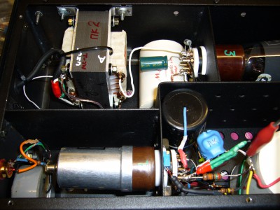

AndreyK писал(а):Пришло заказанное железо М6 EI 75/26 из Германии. Рассчитал выходные трансформаторы для корректора и намотал пробные обмотки имеющимся в наличии проводом. Получился трансформатор 3 к 1. Первичная обмотка 4563 витка в трех секциях проводом 0,15 по меди. Вторичная обмотка 1520 витков в двух секциях проводом 0,2. Индуктивность первичной обмотки на 100 Гц получилась 45 Гн. Полосу сегодня не успел проверить, но думаю, что по уровню 0 Дб будет не хуже 10 Гц - 30-35 кГц.
Как и предполагал, полоса получилась 10 Гц - 33 кГц по уровню 0 Дб, да и за пределами этих значений спад не значительный до 55 кГц. Осталось теперь поставить в корректор и проверить АЧХ всего корректора целиком. Можно было бы получить полосу у трансформаторов и шире, но тогда бы секционирование и технология намотки были бы гораздо сложнее.

Сообщение AndreyK » 15 апр 2016, 14:41

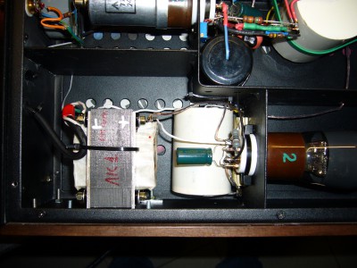

Поставил ТВЗ в корректор. АЧХ всего корректора при проверке осталась прежней - уже хорошо.
На мой ух звучание очень приятное, выразительное, аналитичное. Послушаю неделю, прогрею новые ТВЗ и потом займусь измерениями.

Подкорректировал внешний вид корректора. В итоге:

Изготовил для установки блоков проигрывателя общую виброразвязывающую платформу. В этой же платформе установил кнопку включения помпы с индикацией включения. Платформа изготовлена в виде слоеного "пирога" - алюминий, МДФ, микропористая резина, МДФ, алюминий.
Общий вид платформы
Сейчас изготавливаю стеклянную крышку под эту платформу.

Сообщение Роман Мирошниченко » 24 май 2016, 13:57
Отличная задумка и воплощение. :clap:
Карбон к месту!
