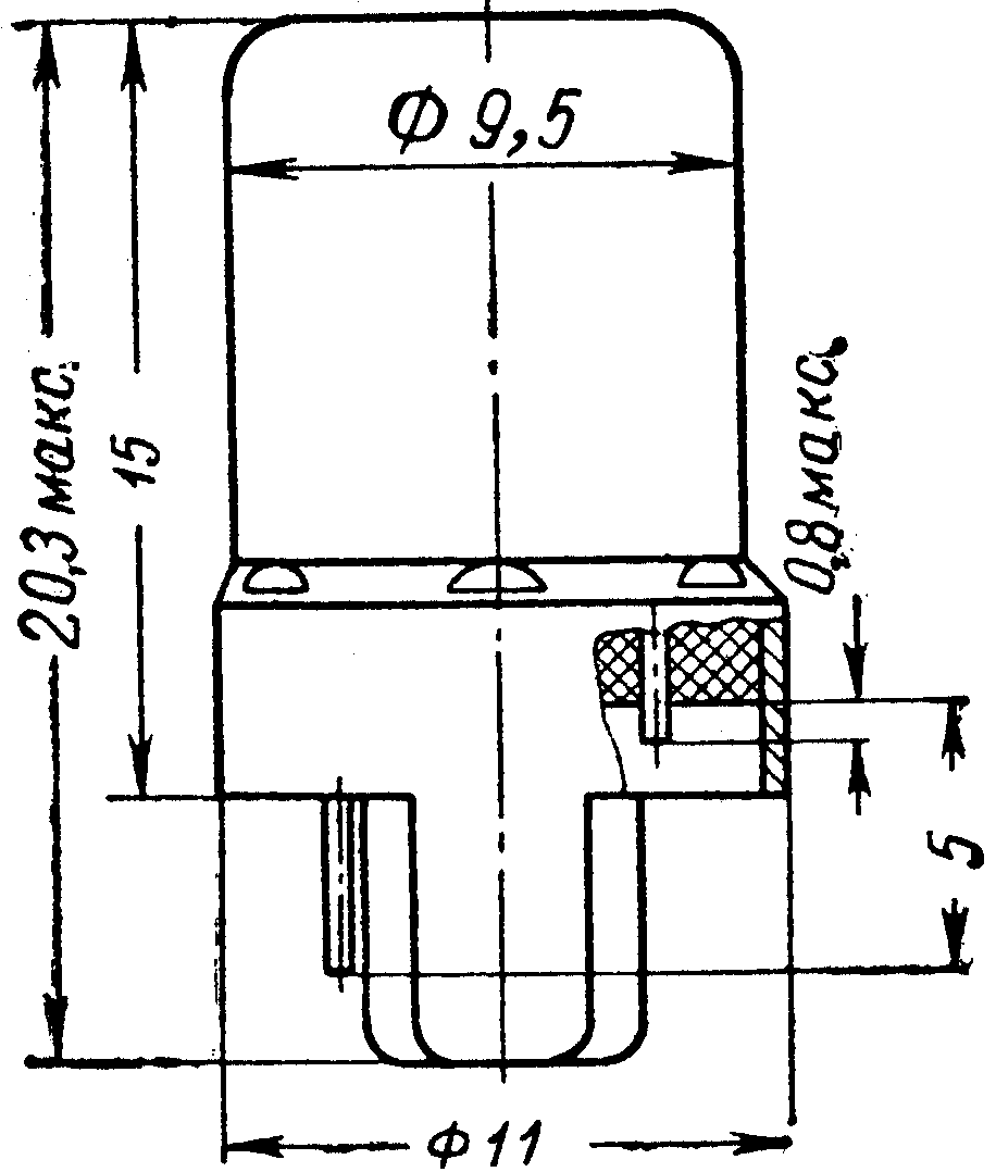

Раз уж у нас есть единство в этом вопросе, предлагаю изменить место крепления панели к нувистору.
Рассверлить отверстия в панельках и нувистор закрепить в них за расширяющуюся "юбочку". Там, где 11 мм. Это позволит ему хоть немного выглядывать из квадратика панели. В идеале, показать переход от тонкой части к "юбочке". Т.е. максимально показать себя.
Нужно будет это или нет, решим по ходу развития дизайна. Но, хотелось бы не забыть.
