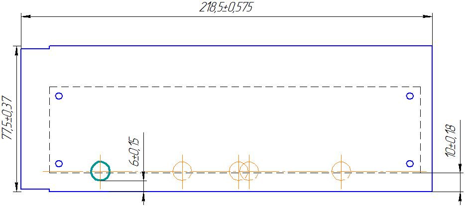

#192
Сообщение Роман Мирошниченко » 17 май 2016, 10:26
Отверстия я обозначил цветом согласно проводов. Растояния по сообщению Владислава:
poty писал(а):Все расстояния - от нижнего края.
Нижний ряд (зелёный провод от ПП и ПЛ) = 27мм
Следующий ряд (красный провод) = 70,5мм
(красный провод) = 100,5мм
(красный провод) = 106мм
(красный провод) = 155мм
Провода накала (синие) от платы ПЛ - от нижнего края.
37,5мм
50,5мм
81,5мм
143мм
Ещё нужно провести провода к реле переключения входов от платы ПЛ = 17мм
Добавлено спустя 3 минуты 26 секунд:
Я предлагаю отверстия сделать на высоте нижнего края 6мм.
Экран со стороны "ПС/ПЛ" самый дырявый. Мне кажется, стоит какие-то отверстия объединить.

#193
Сообщение Роман Мирошниченко » 17 май 2016, 11:32
Экран со стороны "ПП/ПС" попроще:
Было
Стало
Два рядомстоящих красных отверстия как-то сами просятся к объединению. :think:
И совсем простой "ПА/ПС":
Без изменений
Я пока не знаю, будет весь экран составной или гнутый из единой полосы. Но, крепить предполагаю винтами по периметру и к дну и к крышке. Для лучшего контакта.

Сообщение poty » 17 май 2016, 11:38
Роман, давайте так: рядом стоящие (примерно в интервале 2-3см) отверстия одного цвета можно однозначно объединить в одно.
Зелёный и красный - это один цвет! :-)

Сообщение poty » 17 май 2016, 12:48
Всё время забываю. Я ориентировался на применение разъёмов на ПЛ для подключения накала между ПЛ и ПС. Они выступают за пределы ПЛ, точное значение я не помню. Давайте сместим ПЛ по максимуму вверх? И, наверное, для симметричности, тоже самое лучше сделать с ПП.
#197
Сообщение Роман Мирошниченко » 17 май 2016, 13:27
poty писал(а):Давайте сместим ПЛ по максимуму вверх? И, наверное, для симметричности, тоже самое лучше сделать с ПП.
Это конечно можно сделать. До края экрана могу сместить. На смотрибельность это никак не повлияет.
А почему Вы не хотите все сделать на пайке? Все равно ведь платы не съемные будут. Пайка как-то понадежнее. :think:
[upd=1463480847][/upd]
Пока только убрал лишние отверстия - /viewtopic.php?p=9759#p9759
Чуть-чуть отодвинул синие от красных.
#198
Сообщение poty » 17 май 2016, 13:34
Я не против пайки. Основная проблема может быть в том, что сложно будет впаять такое количество проводов и не запутаться в них. Разъёмы я здесь применил исключительно в целях технологичности. Как это будет в реальности мне сложно сказать, это всё делалось быстро и всех нюансов я предусмотреть не смог бы просто физически. Но если будут проблемы, то лучше иметь возможность перейти на разъёмы, чем не иметь её.
#199
Сообщение Роман Мирошниченко » 17 май 2016, 15:59
Ок, я сдвину платы, а там уж - как пойдет! :smile:
