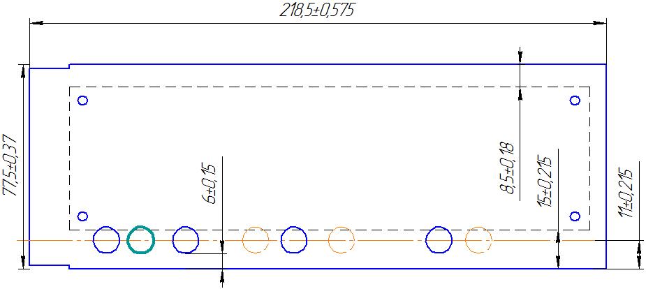

У нас две пары отверстий. Большое 10 мм (?). Маленькое 3,5. расстояние между центрами 9,5.
О главном, завтра меня ждут с проектом корпуса. Если завтра не получится его отдать в резку, то только через неделю (человек уезжает). Поэтому я сегодня до упора. В принципе узких мест у меня вроде бы нет. Единственное, что вызывает сомнения - отверстия под переключатели в фронтальной панели (на приведенном рисунке не все размеры). Не уверен, что я правильно понял. Поэтому прошу меня проверить.
Ок, я сомневался, что цифра 10 относится к диаметру.

Кстати на фронте предусилителя размеры без допусков уже
Придется рассверливать.
Правда я в конечном варианте настроен эти панели заменить. Сделал их сейчас, чтобы корпус полный получился. А там уже посмотрю.
[upd=1463685434][/upd]

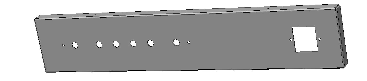

Фронтальная пластина:
Здесь тоже есть нюансы. Эти пластины черновые. В итоговом варианте их заменит что-то более красивое. Сейчас я склоняюсь к хромированным панелям. Но, чтобы корпус уже можно было собрать с переключателями, я сделал эти пластины. В этой изменены крепежные отверстия. Они позволят сделать декоративную накладку с отверстиями большего диаметра. Чтобы хром показать.
Почему-то сегодня не сложилось решить с экранами и крышкой. Наверное, эта неделя перерыва нужна, чтобы я окончательно определился со своим "колодцем". Ни как не оставлю эту идею.
