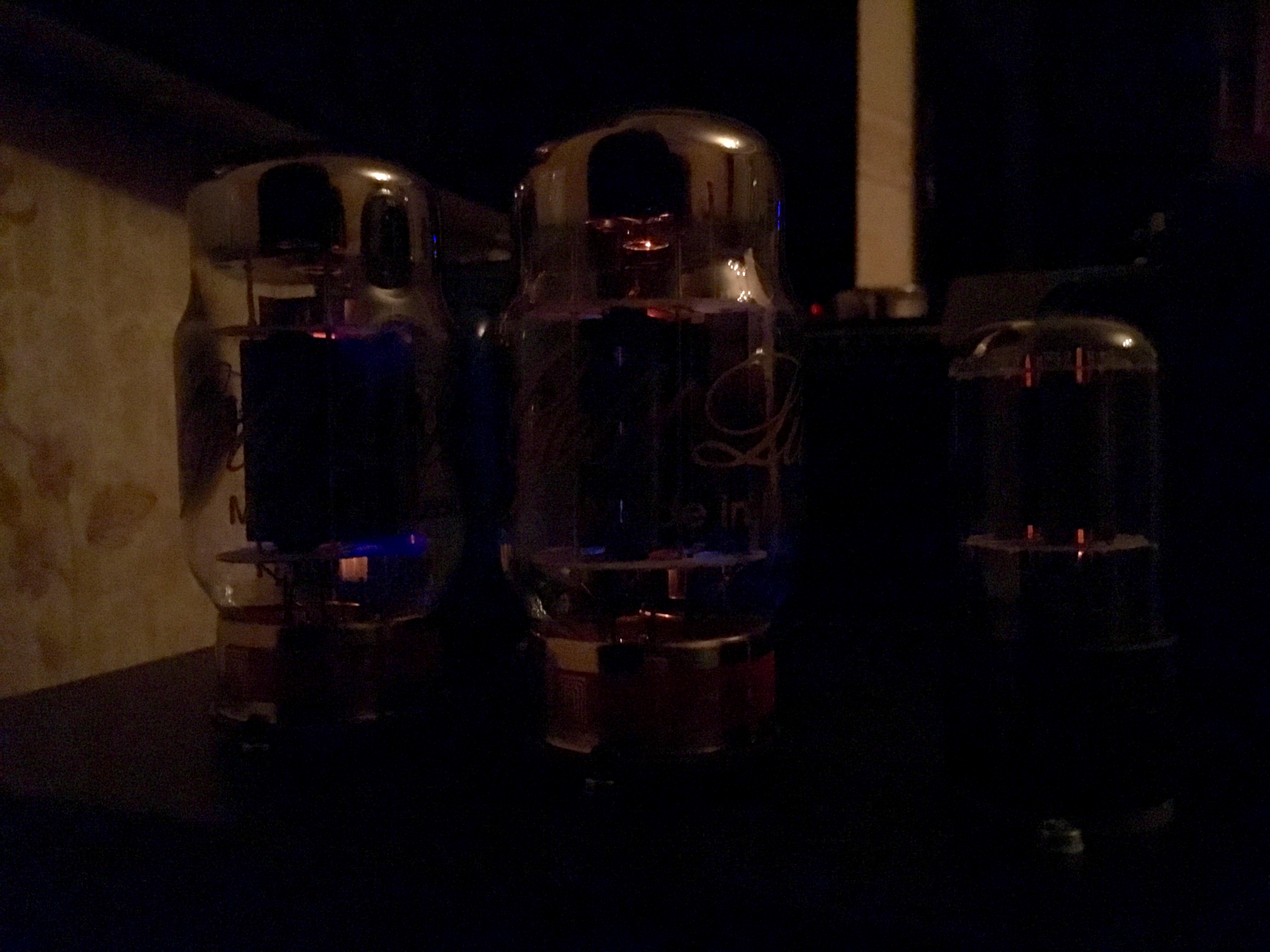

Алаев Ян писал(а):Подобный перегрев хорошо видят камеры фотоаппарата
Посмотрю через камеру телефона.

Итак, я сейчас сниму днища и осмотрю детали внутри.
Потом (собрав) включу, подожду с часок и померию (как смогу) источник тока и диодный мост.
Посмотрю через телефон на лампы.
Я уверен, что это бесполезно потому,что нужно делать это во время проявления аномалии. Но, будет с чем сравнить.

Сообщение Роман Мирошниченко » 03 май 2016, 00:09
Почти в полной темноте:
Левый канал.
Правый канал.
