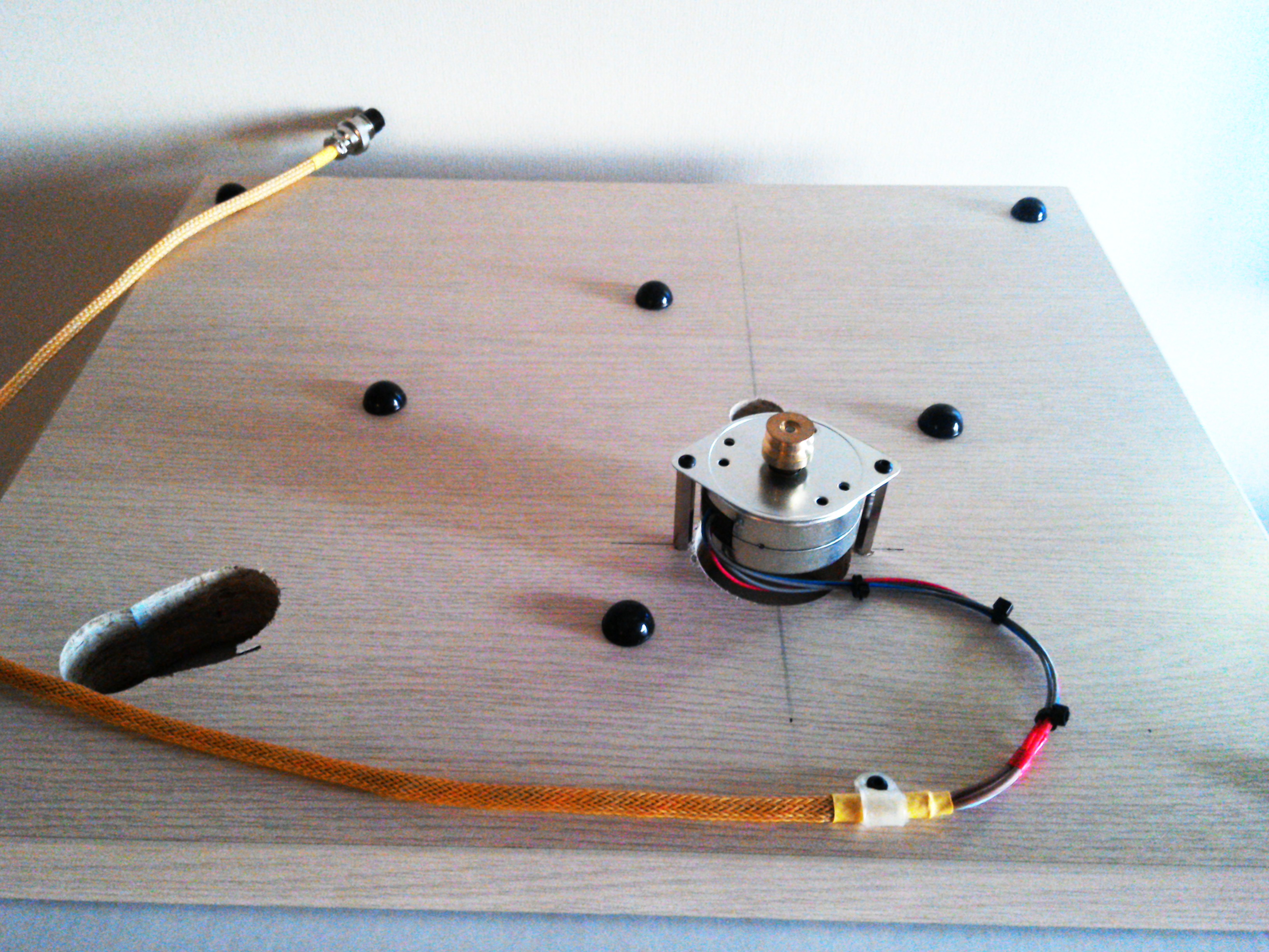

Сообщение Евгений Михеев » 22 июн 2017, 23:41
Вот так организован нижний лист.
С красивостью резки не загонялся шибко, это черновой вариант, да и не видно это совершенно. Но основное - черновик.

Сообщение Роман Мирошниченко » 23 июн 2017, 12:55
По сути получается, что мотор (за счет стоек) развязан и с нижней платой! :clap:
Если уж это "черновик"... :wink:
Попробовать бы два мотора. И поворотный диск посадить на нить!
У меня в данном направлении опыта нет, только интерес. По нитке Андрей Кислун продвинутый. :wink:
Я не хочу навязывать свое видение развития ситуации. Но, если уж планируется переход на чистовой корпус, стоит к этому подготовится идейно. Дабы не просто красоту апгрейдить (что увы характерно для рего-строителей), а включить лучшии идеи пассикового привода.
