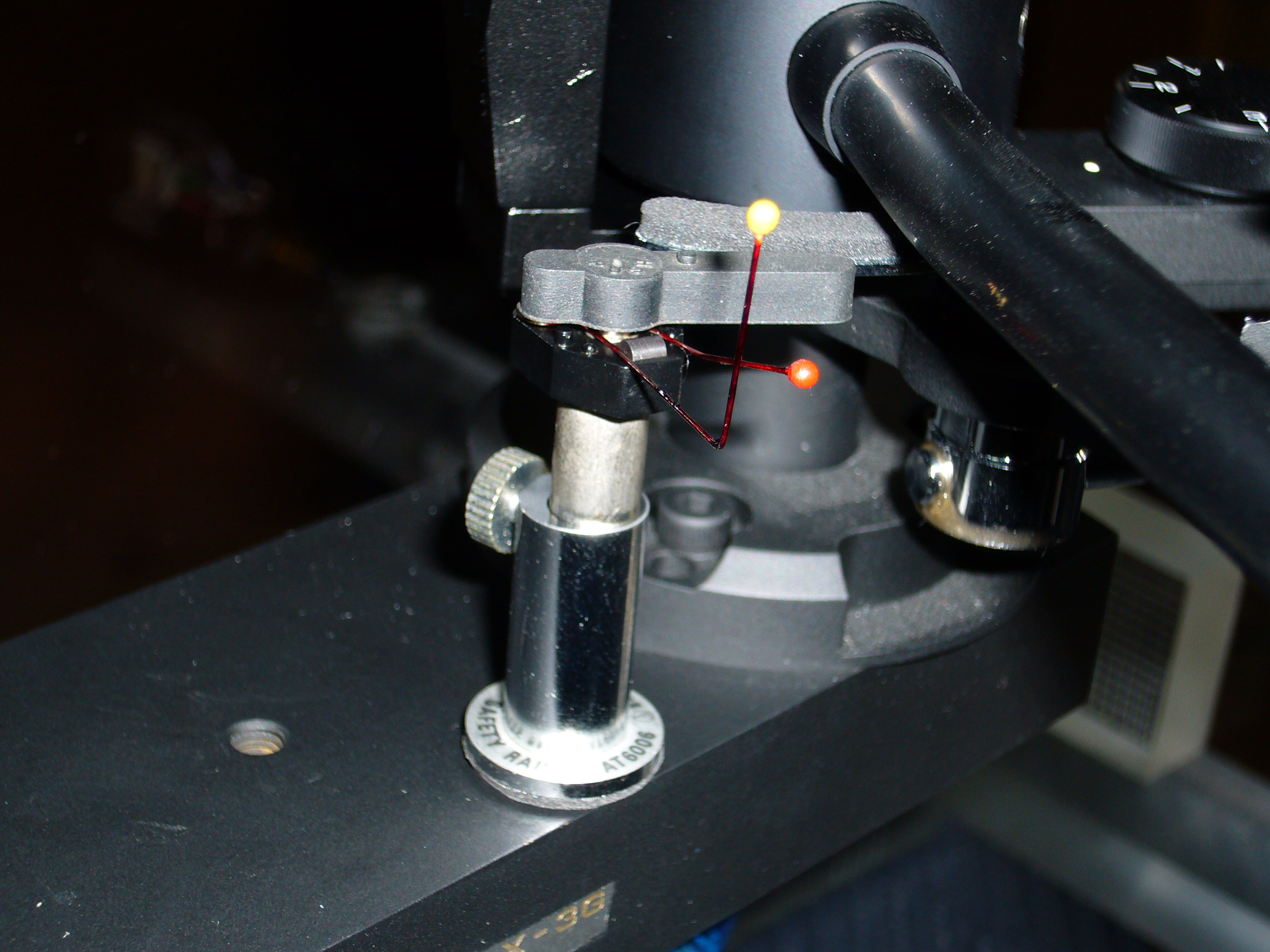

Сообщение AndreyK » 27 дек 2016, 16:42
Недавно стал обладателем механического автостопа АТ6006 фирмы Audio-technica. Приобрел с целью познакомиться. Оказалось, что очень полезная вещь и очень проста в эксплуатации. Не смотря на солидный возраст работает безукоризненно. При приближении иглы к яблоку пластинки тонарм касается рычажка АТ6006 и механизм плавно поднимает тонарм. Лишний раз удивляюсь надежности, простоте и безотказности в работе различных аксессуаров для винила разработанных в Японии в 70-80-х годах прошлого века.

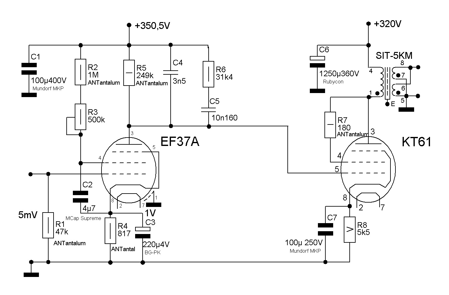

#177
Сообщение seurf » 10 дек 2025, 18:56
Вот есть типовая схема корректора от Андрея, автора данной темы.
Когда то и Андрей выходной транс использовал с приведенной первичкой 5 кОм, Tamura кажется, хотя лампа по datasheet предписывает 7 кОм. Александр Воробьев ( Кишинев), когда то изготовил мне пару выходников на 5 кОм приведенной первички,
Схема выходного транса от Воробьева
просто их технология была им отработана и он не захотел заморачиваться, что то снова изобретать новое из за одного заказчика. И из его слов, яко бы даже согласовал этот момент с автором первичной схемы, обнародованной на аудио портале Евгением Комиссаровым. Типа пойдет. Я докатился до такого состояния, что более года назад все мои запасы ламп EL11 иссякли. Корректор сошел с дистанции. Сейчас в поиске ламп. Ток лампы мы задаем катодным сопротивлением. Влияет ли уменьшенная анодная нагрузка лампы ( в виде приведенного сопротивления обмотки трансформатора) с 7 до 5 кОм на ресурс работы лампы? И вообще, на что влияет поведенное сопротивление первичной обмотки трансформатора? Конечно кроме коэффициента усиления ( с этим понятно и так все в порядке, за глаза. Андрей не 3:1, а 6:1 изготовил трансформатор и все с коэффициентом усиления у него в норме)!
#178
Сообщение poty » 10 дек 2025, 23:18
Что-то я не понял. Если EL11 уже нет, зачем делать корректор на этой лампе? Ну да ладно.
Что касается анодного импеданса. Рабочая точка не поменяется (в рамках погрешности). АЧХ зависит не от абстрактного значения 5кОм или 7кОм, а от соотношения выходного сопротивления каскада, реальной нагрузки вторичной обмотки и индуктивности первичной обмотки. Усиление также не вполне определяется абстракцией цифр. По факту: есть опасность завала на НЧ.
То, что работа выходного каскада сильно зависит от импеданса нагрузки, я уже говорил.

#179
Сообщение seurf » 11 дек 2025, 14:18
09 ноя 2015, 21:28
немного не так. Корректор по указанной схеме ( на ef12-el11) у меня уже лет под 18-19 работал. К его блоку питания, благодаря помощи форумчан, было сделано очень много чего! Рука писать устанет!!! Он то ( корректор, вернее лампы в корректоре) и накрылся медным тазом из за окончания ресурса ламп. Понимая, что я остался без винила, я решил по быстрому слепить на плате ( Китай) EAR834 по принципу не EAR. На лампах 12AX7 Tung Sold Gold. То есть плата осталось, схема изменена, режимы ламп изменены, китайские детали заменил на правильные, блок питания пере делал на экзотику! Результат радует. Но мой первенец, с огромным блоком питания стоит и грустит. А если их столкнуть лбами, на предмет победителя? Я затеял изготовление лампового тестера на микропроцессоре, для проверки своих ламповых богатств. Его запуск растянулся более чем на год, так как у автора в 3 версии печатной платы закралась ошибка в Gerber и я не мог запустить питание на 1 сетке. Остальные источники питания работали штатно. Все время вылетала надпись об ошибке на 1 сетке. Сам то я сапоги точаю, но не сапожник. Может те, кто профи, увидев эту грубую ошибку, устраняли ее молча, а я поверженный логикой автора : у всех работает, у Вас не работает- ищите ошибку, блукал в трех соснах. Когда под моим напором, что так не может быть ( одна и та же точка схемы получает в 3 вариантах апгрейда схемы 3 разных значения), автор проверил и признал ошибку. Тестер заработал ( сейчас я сжег процессор, опять 25), проверил все свои лампы и убедился -мои лампы в музей! Вот тут и подкралась мысль про маловатое сопротивление первички в моем выходном трансе. Вопрос был о возможной связи ресурса ламп и их анодной нагрузке.
10 дек 2025, 23:18
Это я исключаю, так как у меня двухполосное усиление и НЧ секция регулируется по комфорту звучания отдельно. Что очень полезно, так как многие записи выпускались с дефицитом НЧ ( Песняры, ELO- оркестр электрического света например), а какие то с передозом ( импортные в основном, наша мелодия низами нас не баловала).
#180
Сообщение poty » 11 дек 2025, 20:07
Связь между заявленным импедансом первичной обмотки трансформатора и сроком службы вряд ли существует. Ну, если только жёсткой перегрузки не получится, а в данном случае это мало осуществимо.
