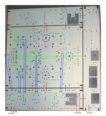

poty писал(а):Или имеется в виду распределение отверстий от одного конца платы до другого?
Да, я это имел ввиду.
[upd=1463420684][/upd]
poty писал(а):Все отверстия на ПП и ПЛ сделаны с отступом от соответствующего края в 5мм. Т.о. нужно просто к зазору платы от нижнего края добавить эти самые 5мм.
А вот это я не понял. :insane: Т.е. провода будут насквозь проходить?

По распределению отверстий: либо дожидаться, когда я доеду до компьютера, либо померить по фотографии, зная линейные размеры плат.
По проводам: они будут впаяны в соответствующие отверстия, за исключением накала-там будут разъёмы (хотя, по желанию, и их можно впаять).

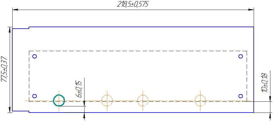

Все расстояния - от нижнего края.
Нижний ряд (зелёный провод от ПП и ПЛ) = 27мм
Следующий ряд (красный провод) = 70,5мм
(красный провод) = 100,5мм
(красный провод) = 106мм
(красный провод) = 155мм
Провода накала (синие) от платы ПЛ - от нижнего края.
37,5мм
50,5мм
81,5мм
143мм
Ещё нужно провести провода к реле переключения входов от платы ПЛ = 17мм
[upd=1463427632][/upd]
Я предлагаю отверстия сделать на высоте нижнего края 6мм.
Сообщения: 4395
Благодарил (а): 527 раз
Поблагодарили: 184 раза
#185
Сообщение Роман Мирошниченко » 17 май 2016, 08:24
Ок. Спасибо. Сделаю.

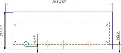

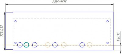

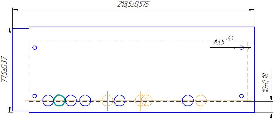

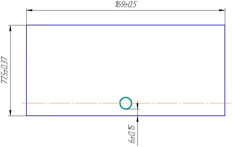

Проходные отверстия в главном экране.
#192
Сообщение Роман Мирошниченко » 17 май 2016, 10:26

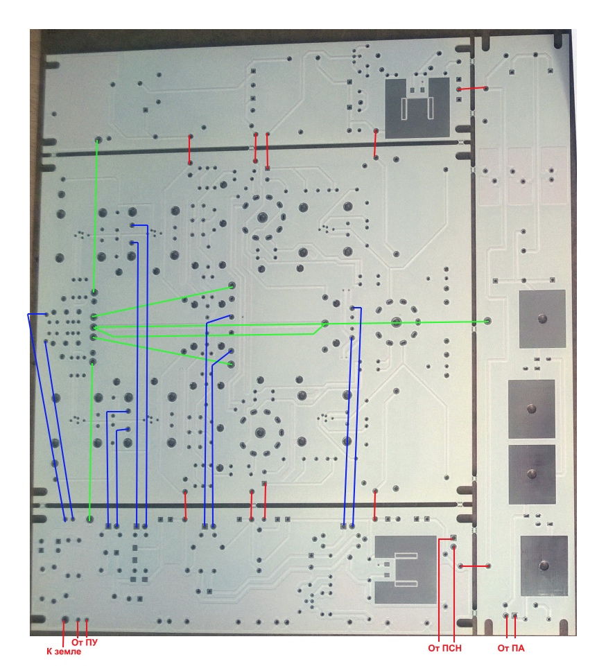

Отверстия я обозначил цветом согласно проводов. Растояния по сообщению Владислава:
poty писал(а):Все расстояния - от нижнего края.
37,5мм
50,5мм
81,5мм
143мм
Добавлено спустя 3 минуты 26 секунд:
Экран со стороны "ПС/ПЛ" самый дырявый. Мне кажется, стоит какие-то отверстия объединить.
Было
Стало
Сообщения: 4395
#193
Сообщение Роман Мирошниченко » 17 май 2016, 11:32
Экран со стороны "ПП/ПС" попроще:
Было
Стало
Два рядомстоящих красных отверстия как-то сами просятся к объединению. :think:
И совсем простой "ПА/ПС":
Без изменений
Я пока не знаю, будет весь экран составной или гнутый из единой полосы. Но, крепить предполагаю винтами по периметру и к дну и к крышке. Для лучшего контакта.

Сообщение poty » 17 май 2016, 11:38
Роман, давайте так: рядом стоящие (примерно в интервале 2-3см) отверстия одного цвета можно однозначно объединить в одно.
Зелёный и красный - это один цвет! :-)
Сообщения: 4395
#195
Сообщение Роман Мирошниченко » 17 май 2016, 11:44
poty писал(а):Зелёный и красный - это один цвет!
Хорошо, я пока не зарулем. Принято! :smile:
