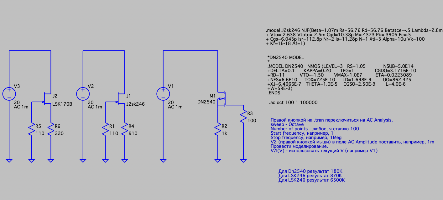

poty, Решил промоделировать, дабы не оставаться заложником сомнений :-)
моделил Dn2540. LSK170. LSK246
Результаты 180к 650к и 890К соответсвенно. Думаю, надо пробовать следующую конструкцию на 246 собрать.

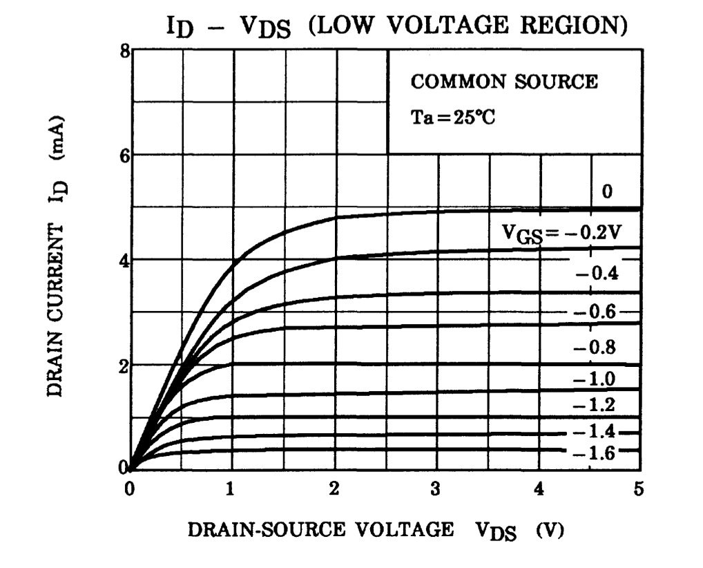

кстати нашел современный аналог sk208 для 246-го транзистора
И прекрасно себя чувствует в низковольтной ситуации

А ток одинаковый выставлялся? И нужно ещё проверить минимальное напряжение, при котором работает источник тока (compliance voltage).

Да, полтора мА

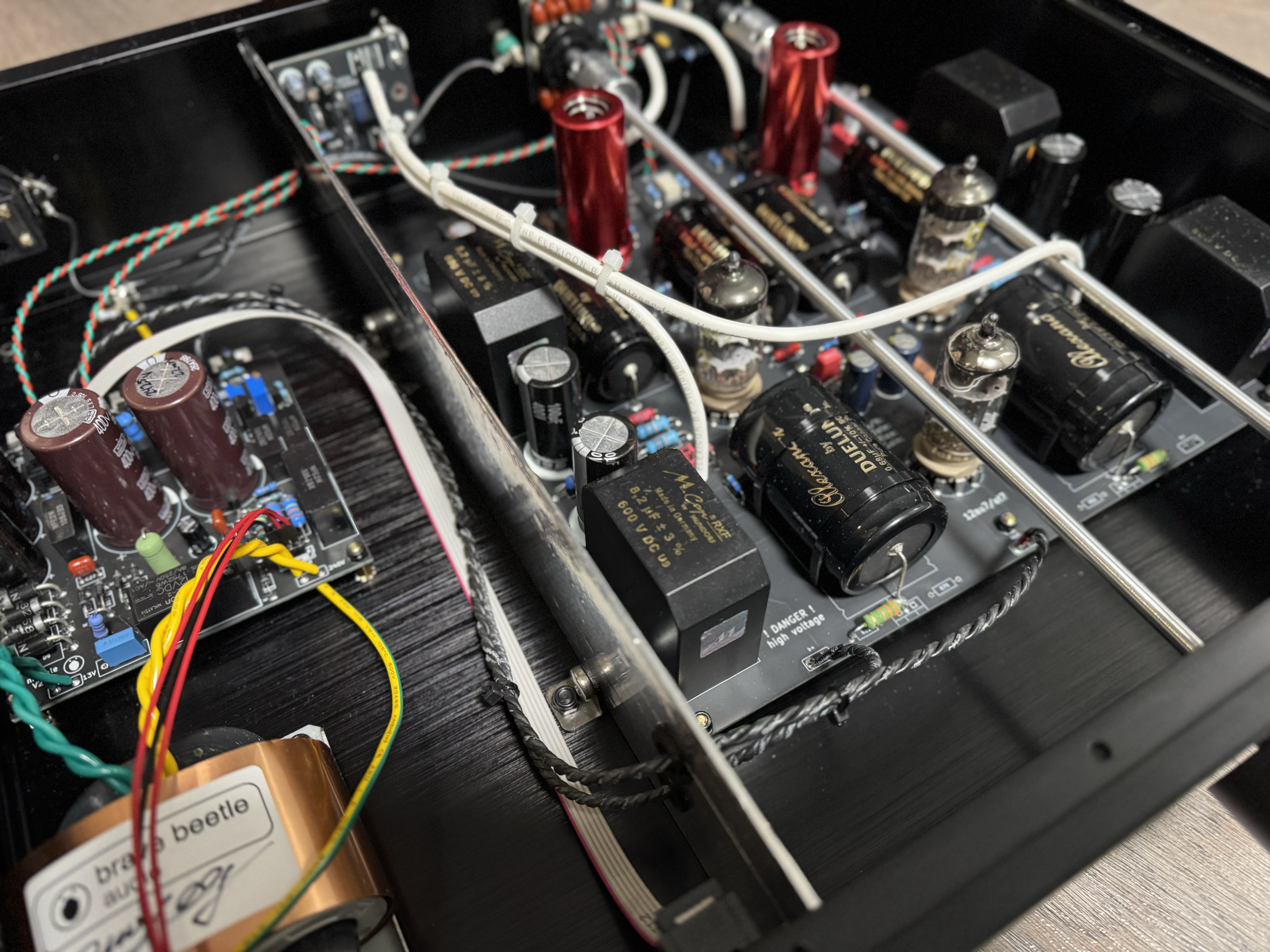

Собрал версию на durlund, источники тока сделал на k246 вместо к170, пересчитав резистор.

Не стоит останавливаться. Вид очень достойный и Duelundы налицо! Результат по звуку какой получился?
Сообщения: 4402
Благодарил (а): 288 раз
Поблагодарили: 337 раз
#252
Сообщение Евгений Михеев » 16 янв 2025, 14:30
seurf, результат порадовал, очень музыкально и разделение инструментов на высоте. Источник тока показал более высокую сходимость. Имею ввиду что ток на лампы удалось сильно с меньшим разбросом сделать для каждой из 4-х ламп. Сейчас этот фк в Челябинске, очень нравится его звучание потенциальному владельцу.

От экземпляра к экземпляру получаю гул на частоте 150 Гц.
Нет, это не какой-то ужасный пик, это скорее слышно на уровне «очень громко». Но все же, хочется ведь идеального)
Решил проводить эксперименты, связанные с применением tl431.
Первым экспериментом была замена цепи формирования сигнальной земли +10В.
Изначально она была сформирована комбинацией двух зенердиодов и транзистором.
«Набор» посадочных мест на плате позволил припаять tl431 и обвязку вместо старых деталей. Разницы я не получил, чтож, продолжаем поиск решения :)
Сегодня верну старые детали и перейду к фильтрации входного каскада на lsk389 - сделаю для него стабилизатор
