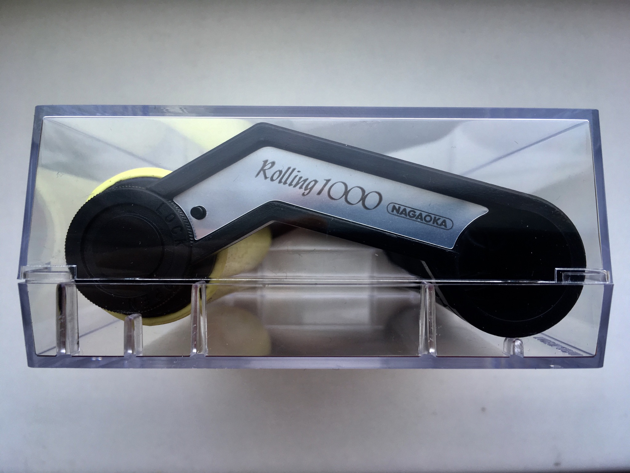

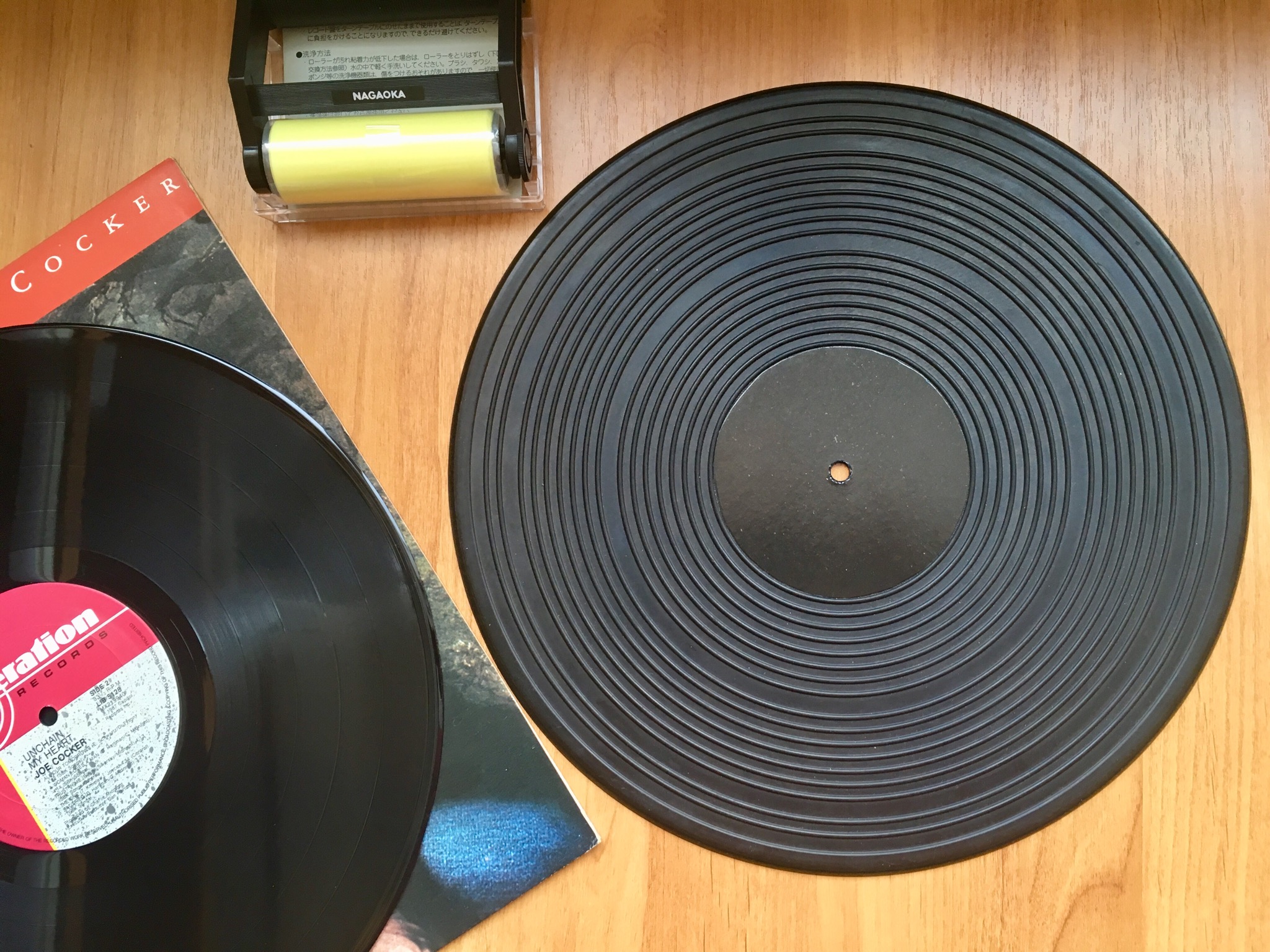

Приехала NAGAOKA
Сообщение Роман Мирошниченко » 24 фев 2018, 21:09
Во имя расширения опыта относительно подобных устройств, описанных на форуме, решил не скупиться.
И конечно же, этот ролик не имеет клейких листов, как у предназначенного для чистки одежды. Хотя, поверхность не менее липкая. И как мне кажется, она все-таки обработана каким-то клейким составом. И очень интересно будет ее свойства, после профилактической мойки.

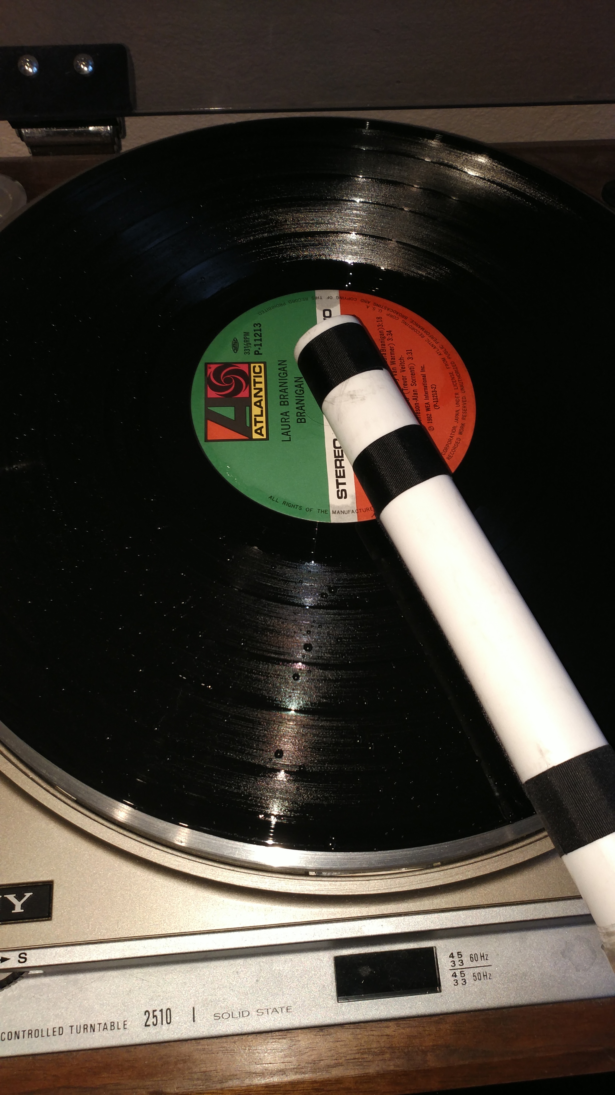

Меня прежде всего интересует обеспыливание стороны пластинки, которая прижимается к поверхности вакуумного стабилизатора. Поэтому, пришлось воспользоваться резиновым матом для оборудования места под очистительные процедуры.
Результат чистки привел меня в восторг:
Прошу учесть, что это лишь после одного прохода. И в очень неудобном положении: ориентируясь через камеру телефона, который держал для съемки во второй руке.
«Впечатавшиеся» соринки не извлекает. Увы.

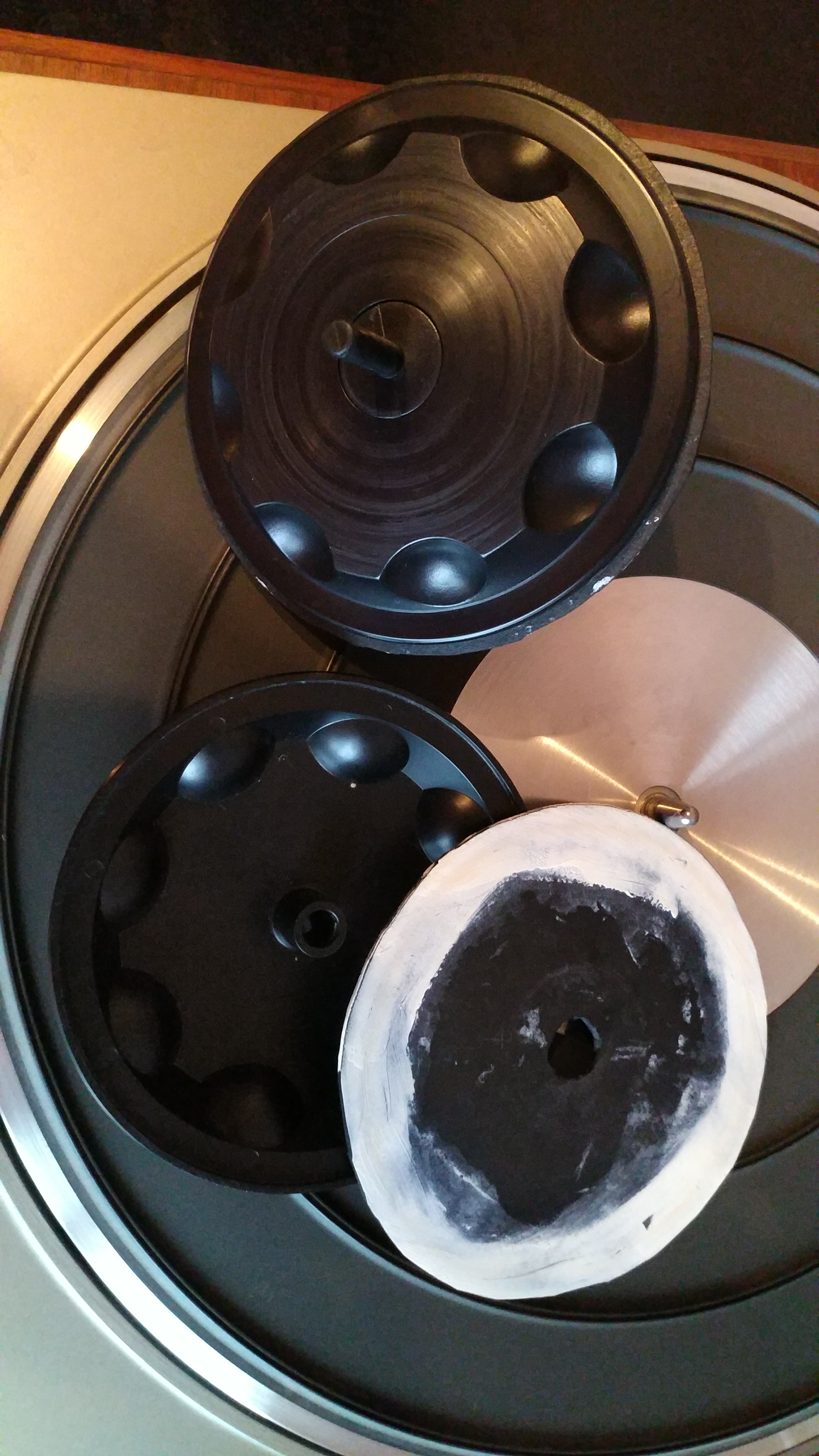

Поверхность вакуумного прижима так же обеспыливается без особых усилий.

Даже футляр для хранения. В нем ролик висит в воздухе.

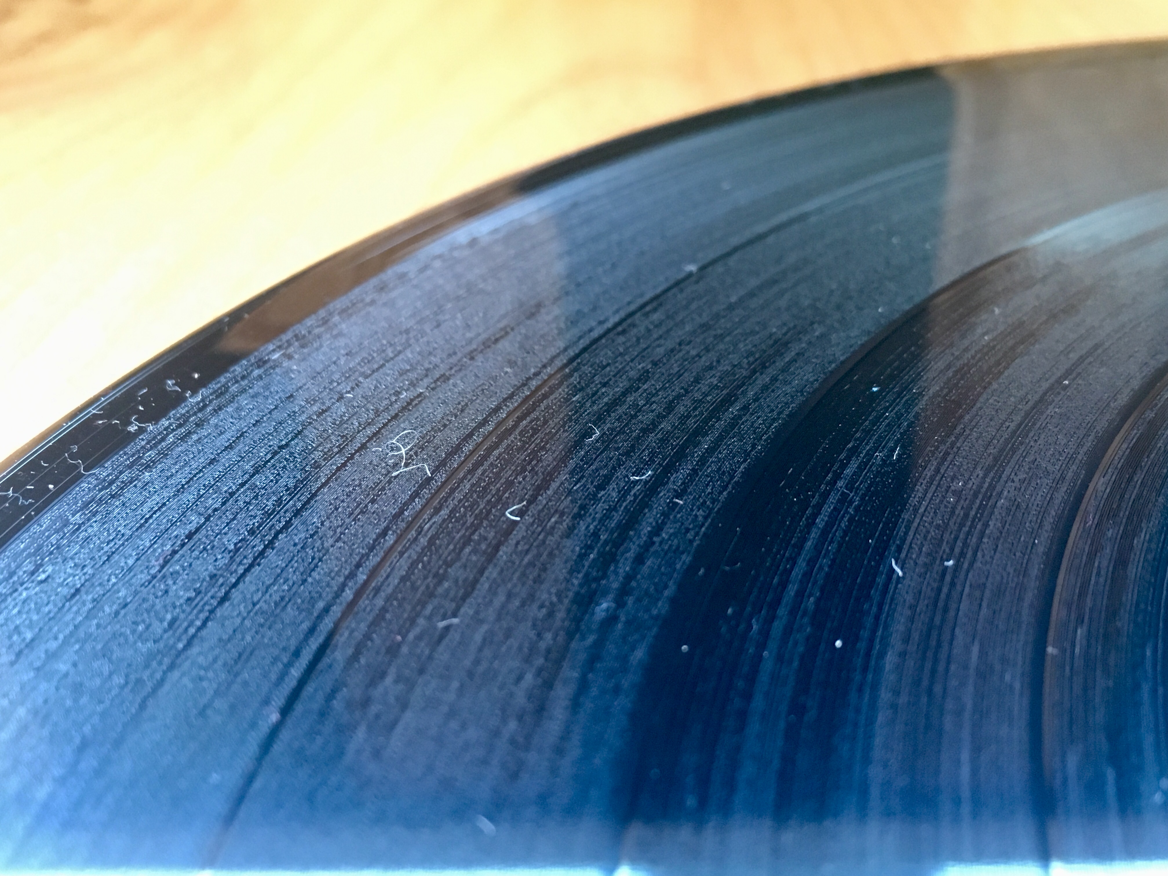

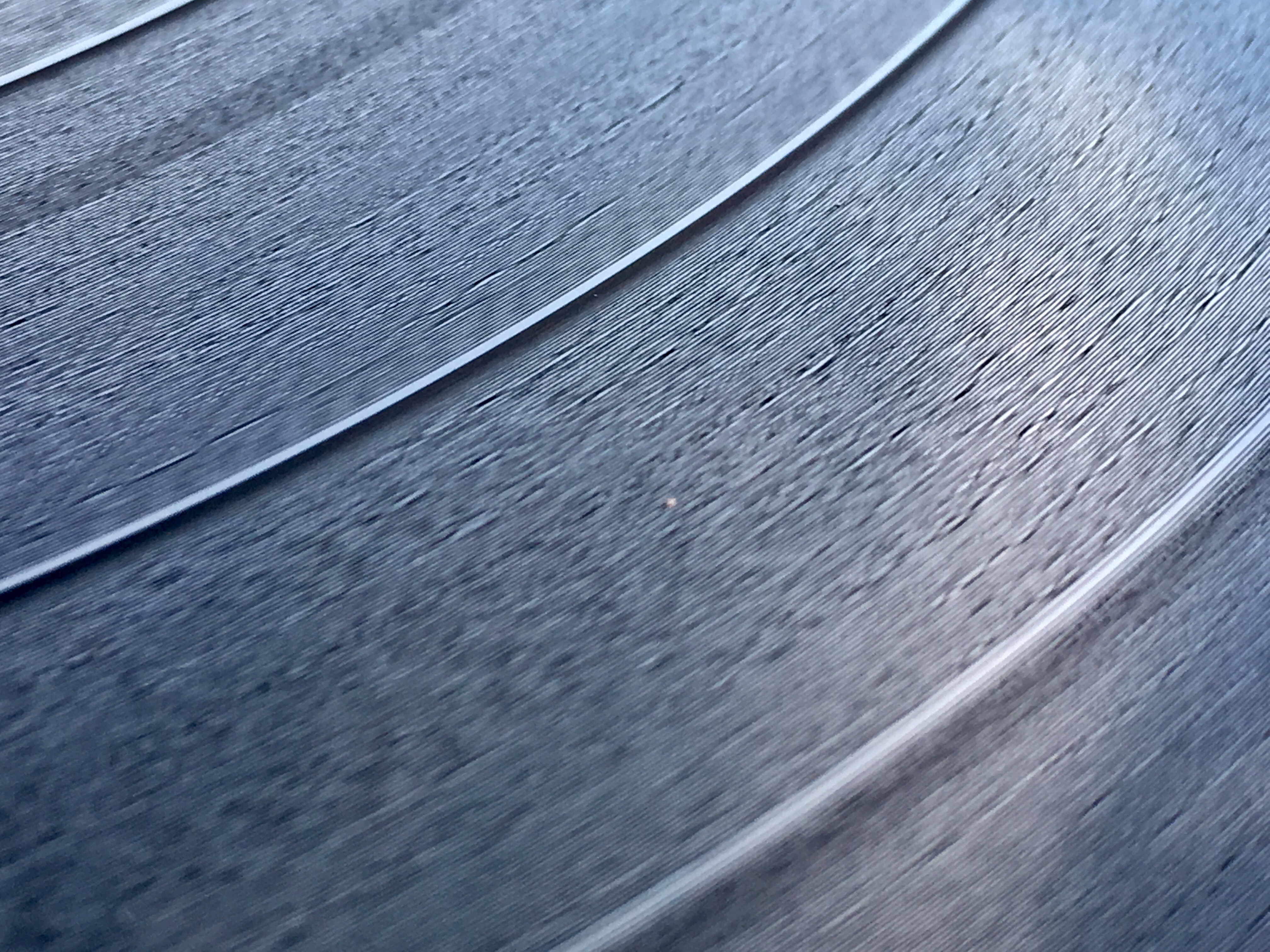

Хочу показать - пыль на ролик липнет так, что даже не понятно откуда столько ее взялось.

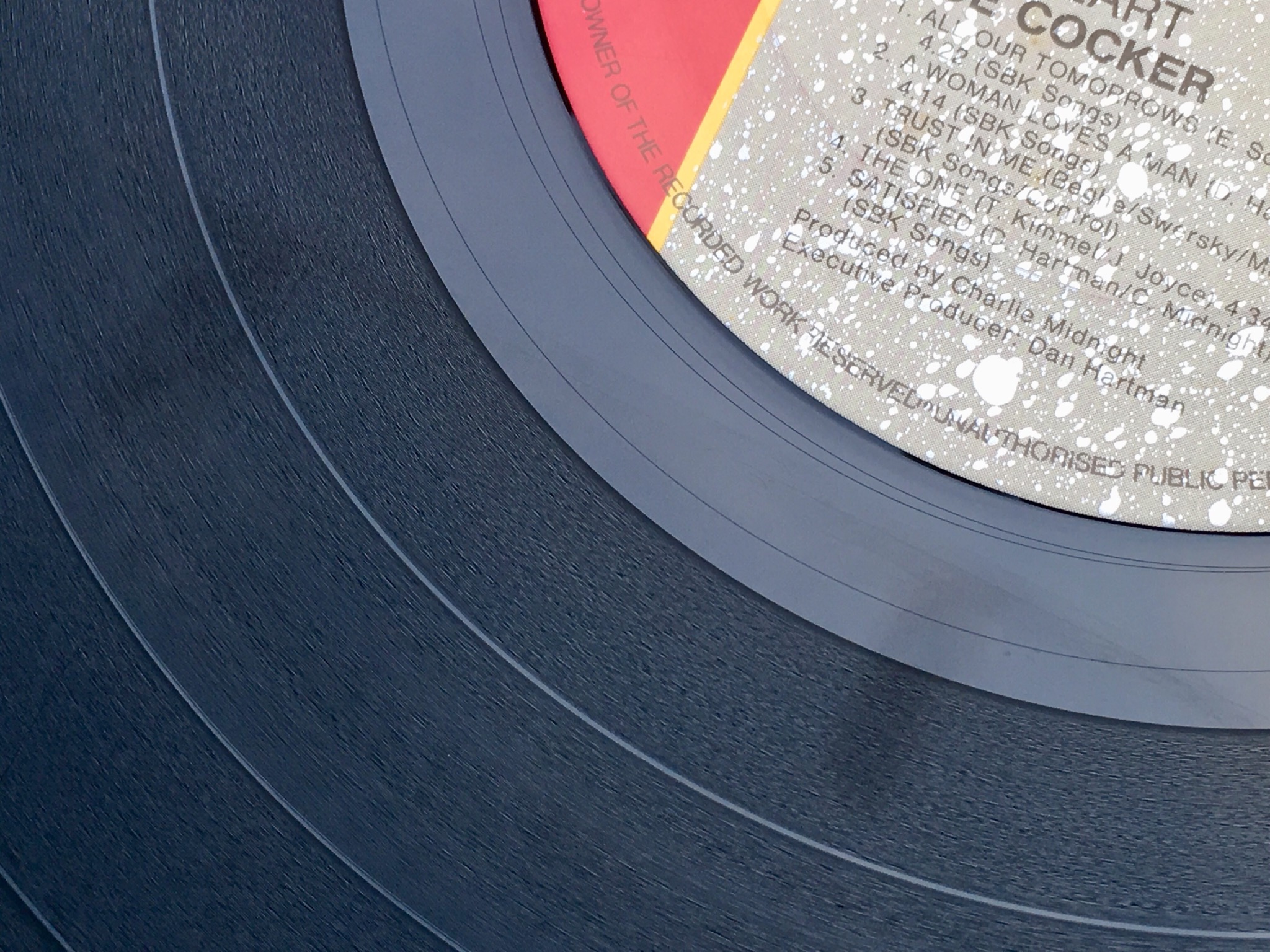

Вот результат после обработки новым валиком по одной стороне пластинки (при первом испытании).

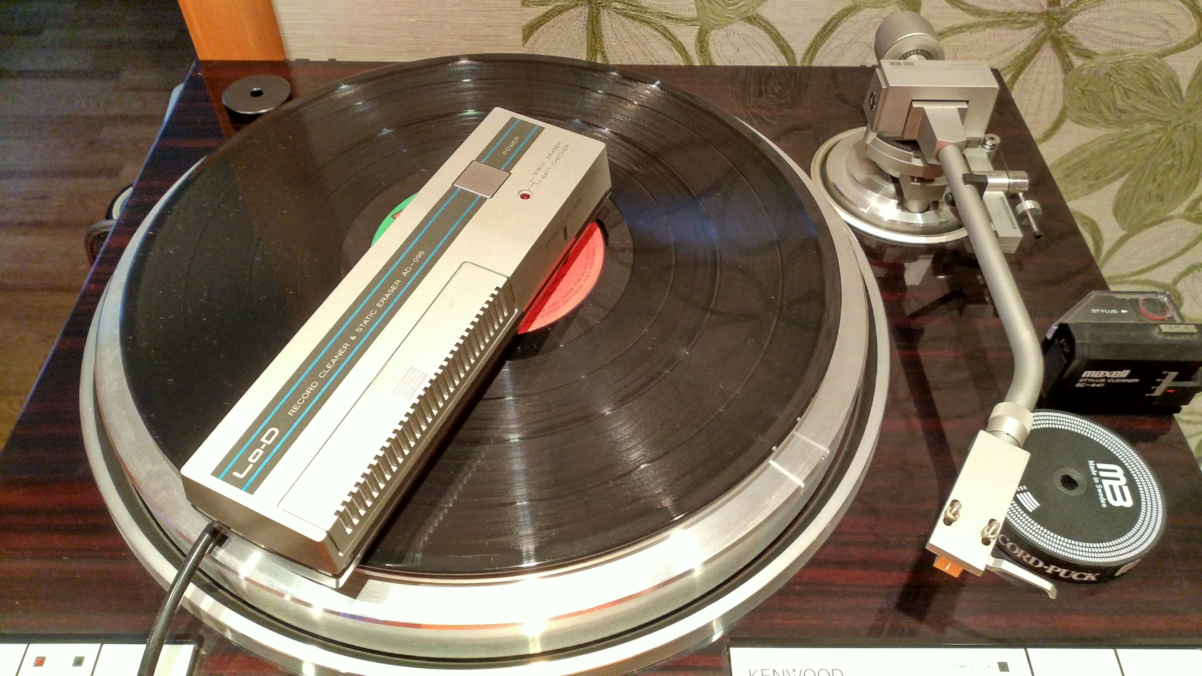

Сообщение Роман Мирошниченко » 25 фев 2018, 12:16
И все-таки, больше всего я поражен тем, как эта обработка убирает "песок" в звучании.
Это логичное следствие. Хотя, я пока не могу определиться чья здесь большая заслуга - обеспыливания или снятия статики.
А вот, до настоящего момента я в основном связывал "песок" с процессом износа пластинок. Ведь я всегда уделял достаточно внимания чистоте дорожек и иглы.

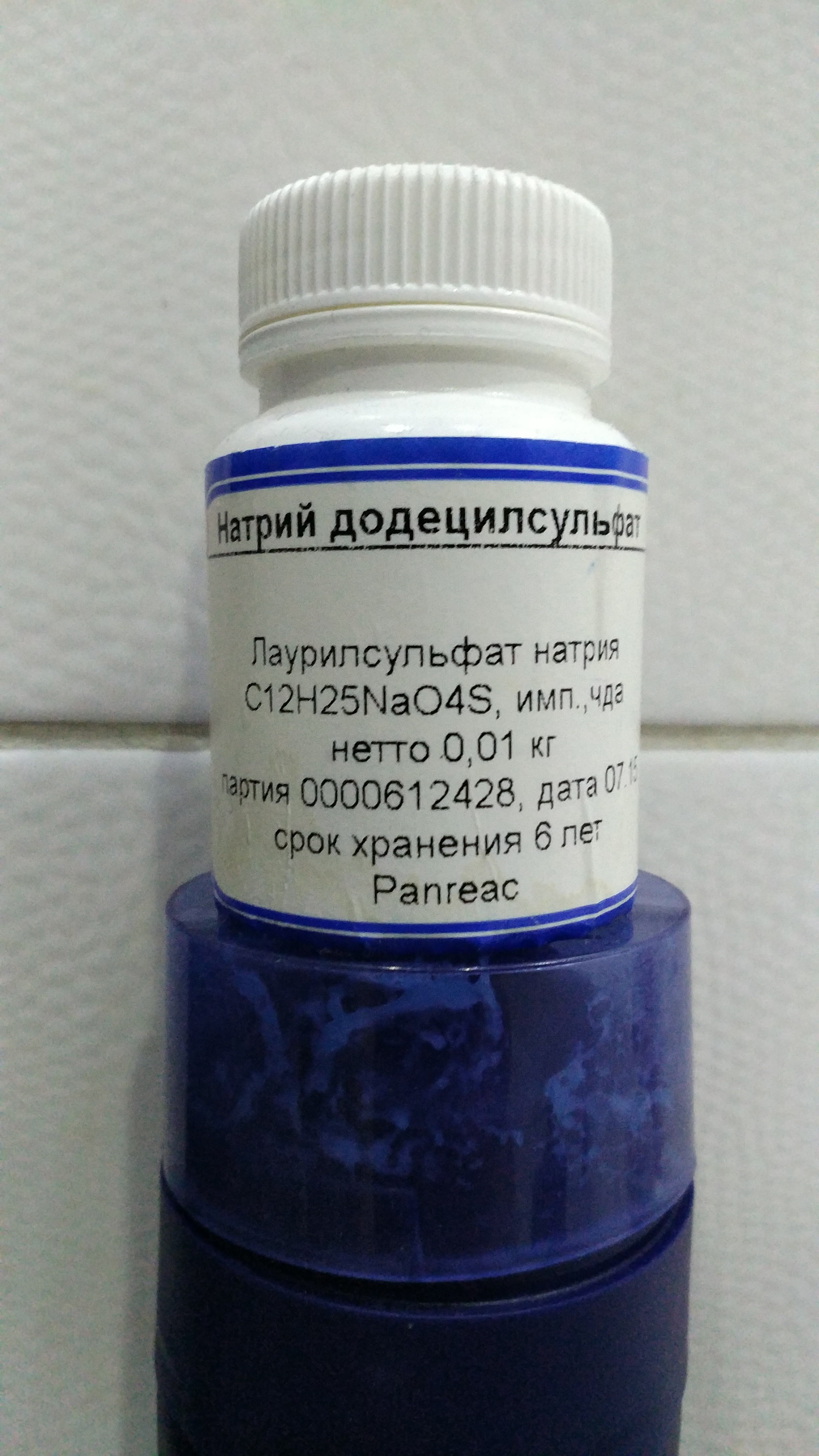

Попробуйте мыть винил лаурилом.После лаурила звук пластинки меняется в лучшею сторону. 1 грамм на литр воды.

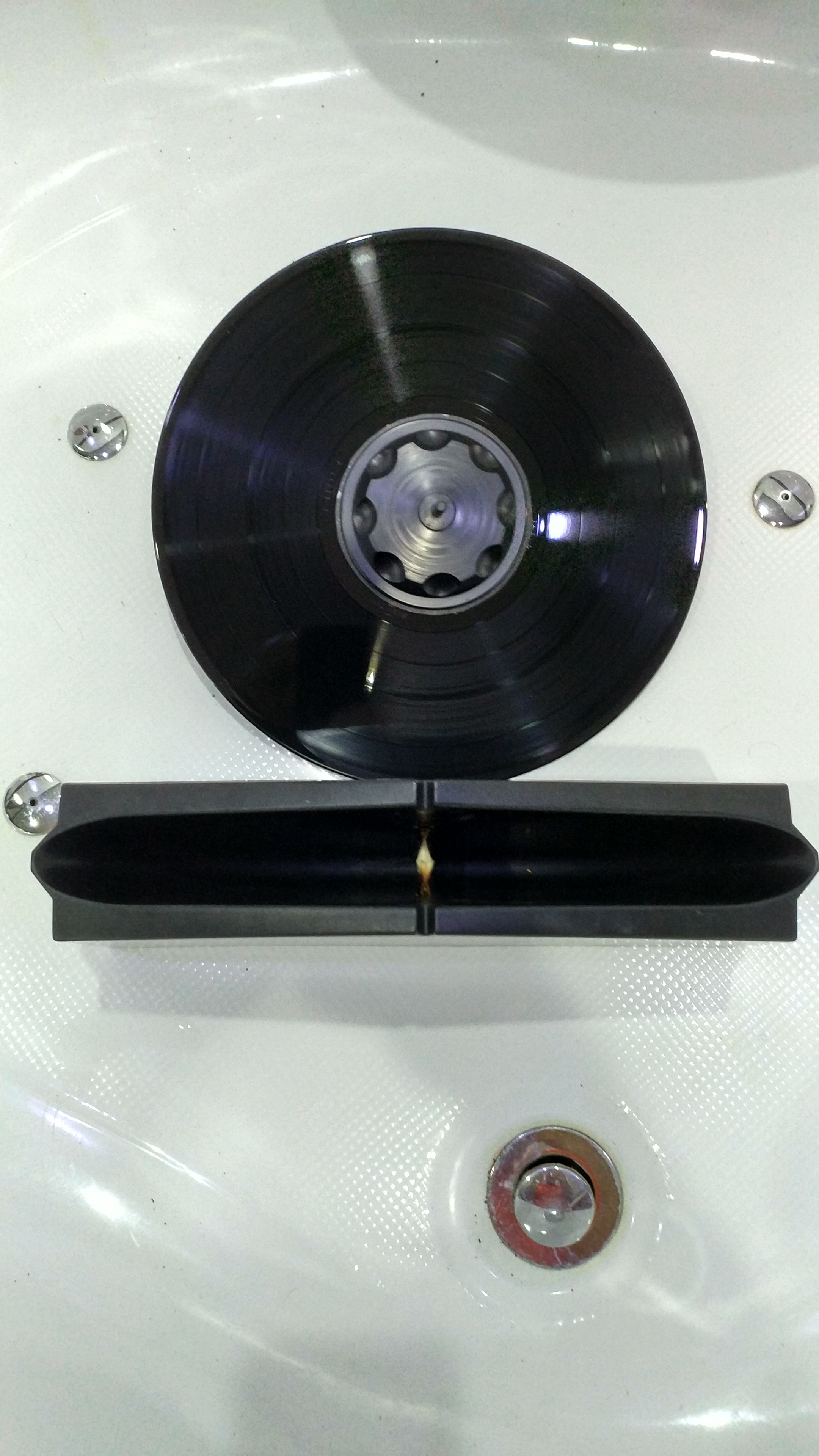

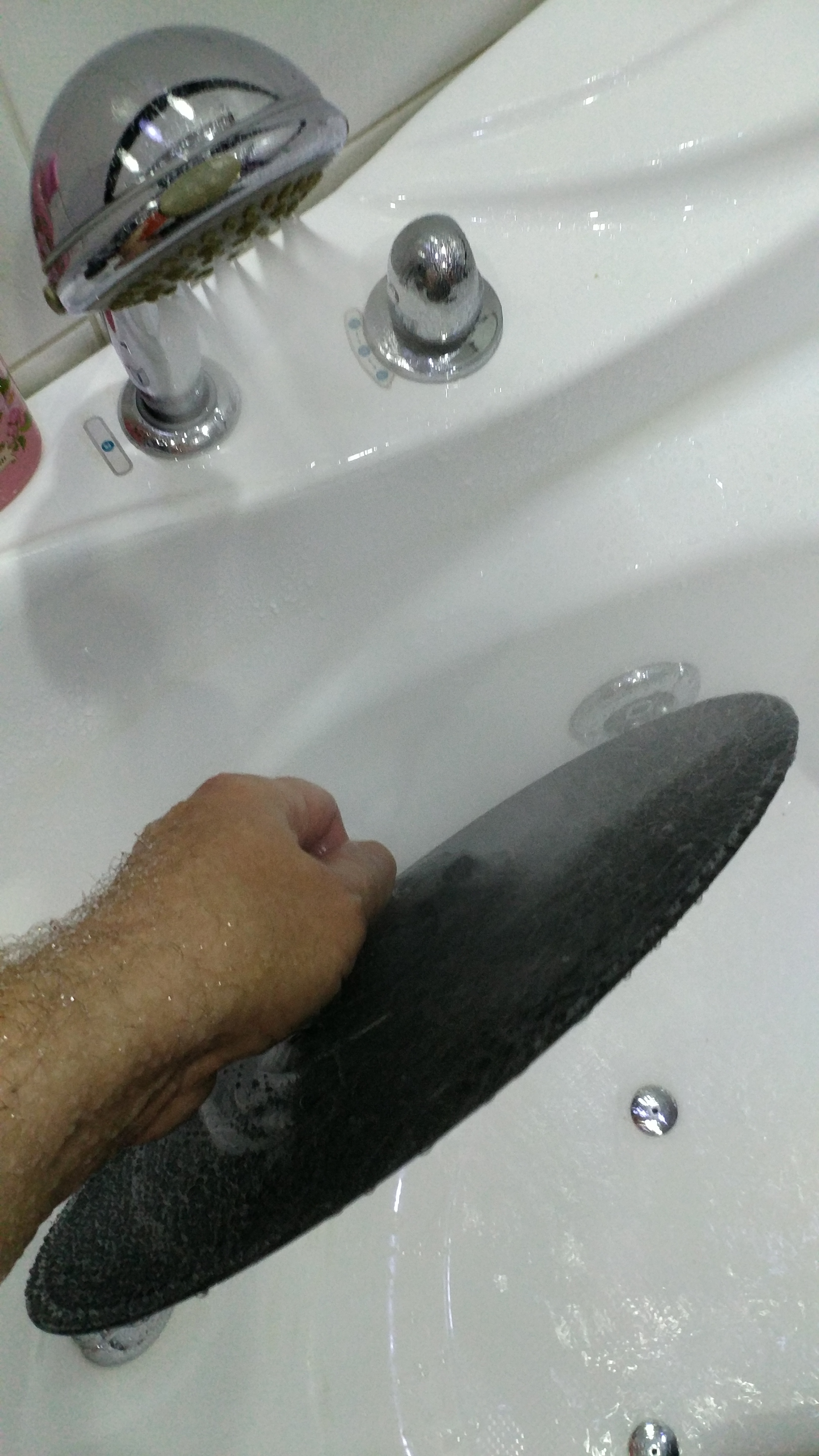

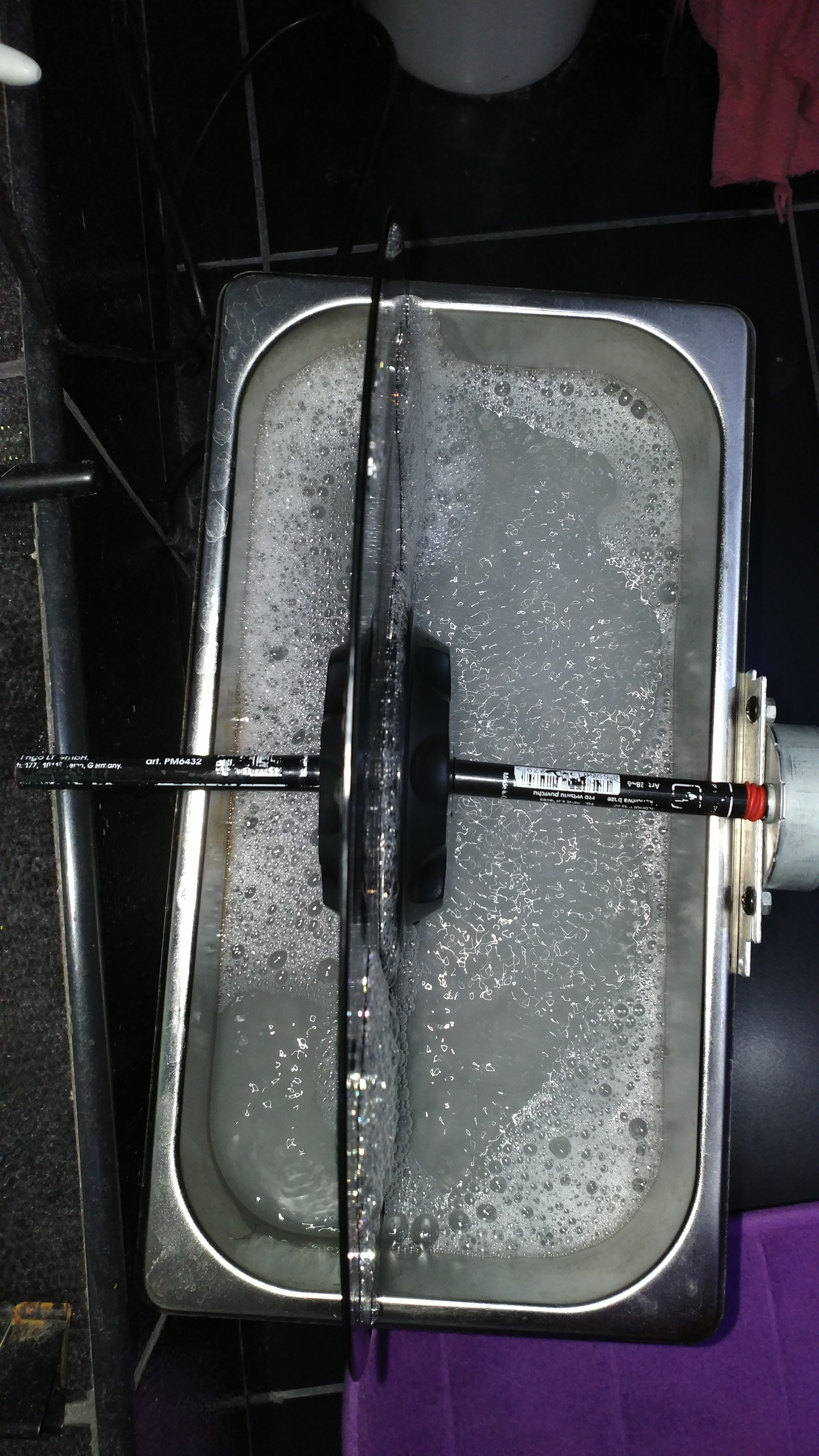

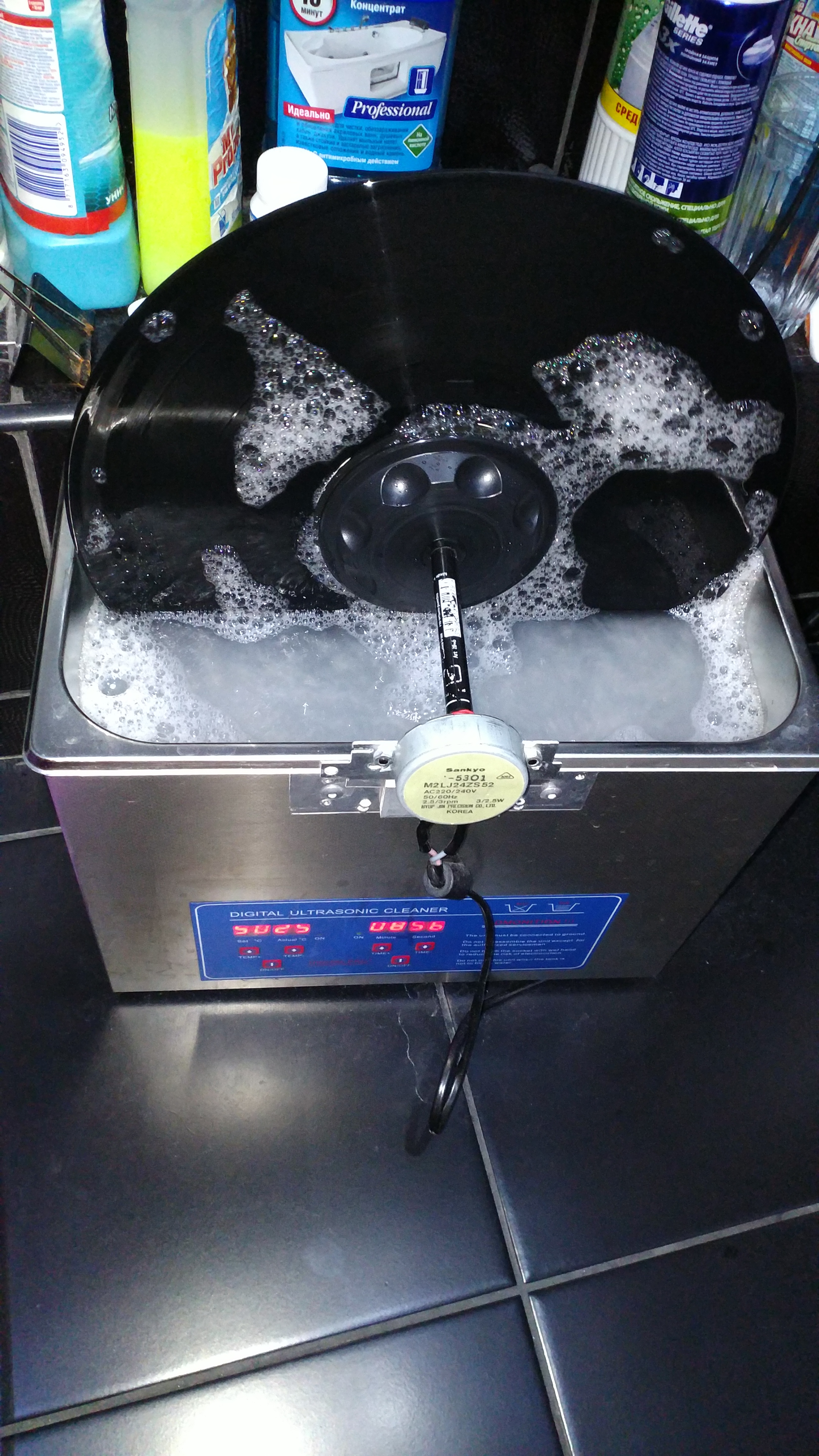

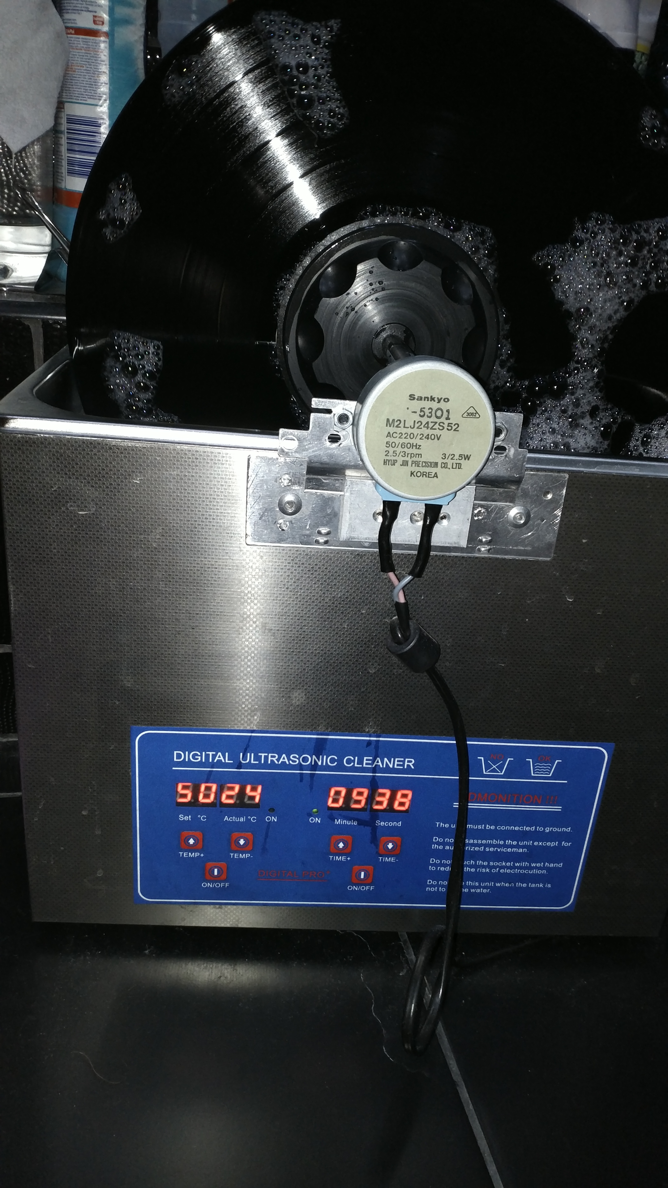

Немного фото. Не понял почему фото наиборот получились.
Сообщение Роман Мирошниченко » 25 фев 2018, 18:12
Ого-го!!!
Но, все понятно!
asd71
Сообщение asd71 » 25 фев 2018, 18:44
Намыливаю сначала химией для пластика, шоркаю в корыте, споласкиваю под душем, отсос, в лаурил с ультразвуком, споласкиваю под душем, отсос , озоном устранение статики -2 способа, электрощетка и на вертушку под иглу. Поначалу лурил сразу под отсос пылесоса, пылесос начал вонять ужасно, кое как отмыл.

Попробуйте лаурилом помыть винил, как будто пелену сняли со звука. Сам был приятно удивлен. Аналог дорогой житкости для мойки винила.

Раствор нанести на винил, выждать минут 5-10 и отсосать пылесосом.

Можно и не защищать, лаурил это ПАВ, не портит яблоко. Положить пластинку, нанести раствор и через 5-10 минут отсосать пылесосом, потом вторую сторону.

Стоит один раз попробовать самому помыть качественно пластинку и послушать. Больше не мытые пластинки не захочется слушать. Я даже новые пластинки, которые сам распечатываю, все равно промываю, правда по упрощенной технологии, без замачивания. Мыть совсем не сложно. Сам процесс пугает только до момента, пока не попробуешь. После лаурила я еще раз промываю пластинку дистиллированной водой.
Пока перемывал коллекцию, конечно было много работы, а потом, по мере приобретения новых пластинок, мою когда накопится не менее 10 штук.
Роман, мы можем с Вами связаться и я подробно расскажу технологию. Поверьте, ни чего сложного. Защиту для яблока сейчас не проблема приобрести готовую (есть и на наших торговых площадках). Можно заказать изготовление и в вашем городе. Для любого токаря работы минут на 20.
