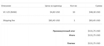

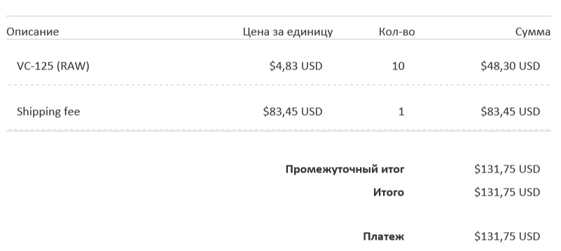

Крышки куплены.
Доставочка конечно :eek: ... Ни за что еще я так не переплачивал.
Это меня вчера больше всего останавливало.Надеюсь, хоть приедут быстро. С ними еще возни предстоит.
Да уж, красота в копеечку выходит. :sad:
P.S. Крепеж вроде как придумал. Есть еще куча вопросов, но начну двигаться (рисовать) и уверен, решения найдутся.

Да уж ценник за доставку просто бомба!
Сообщение Роман Мирошниченко » 31 май 2018, 08:23
У них даже по Америке только такая доставка. И тоже, аж 20$.

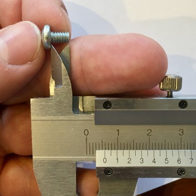

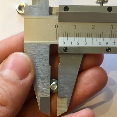

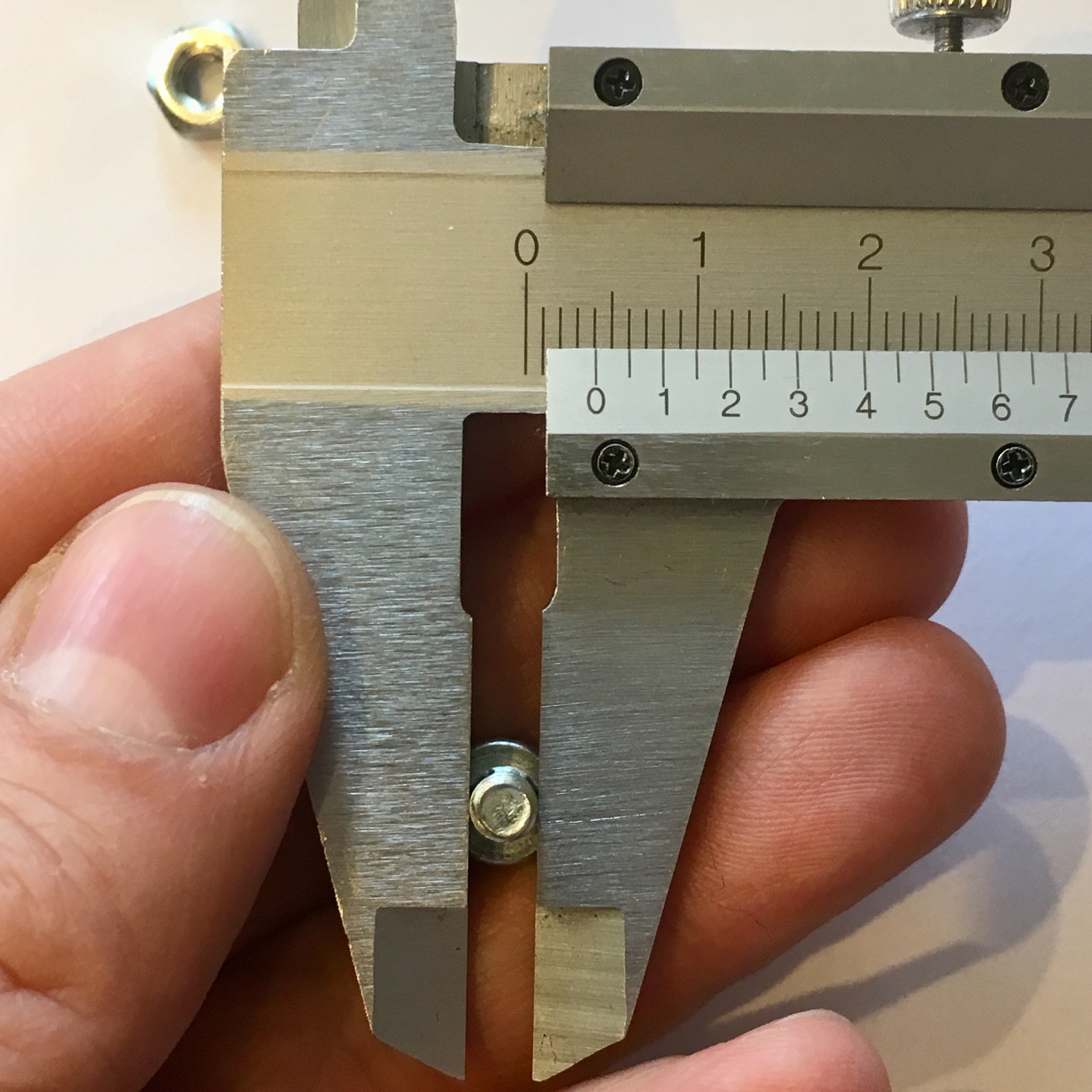

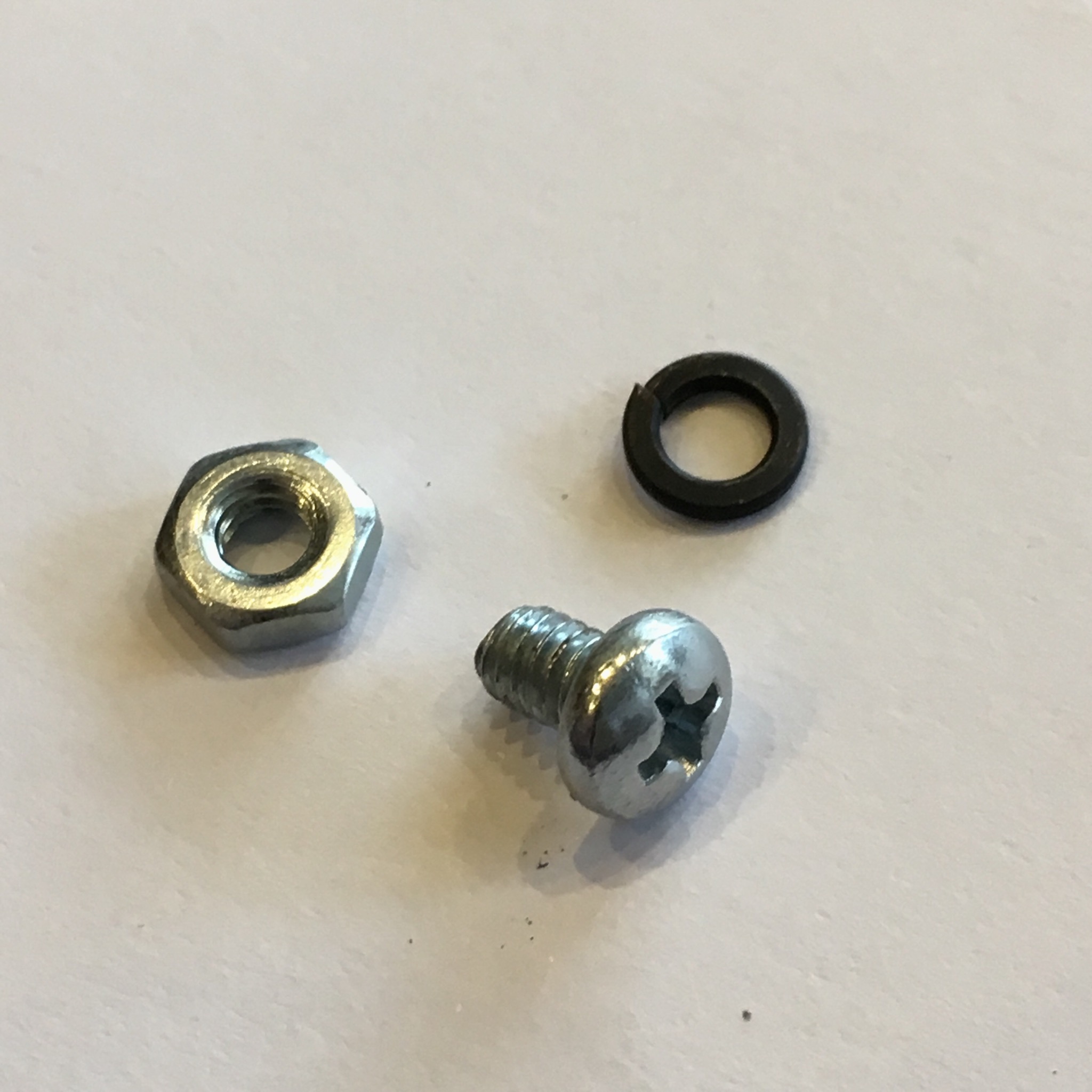

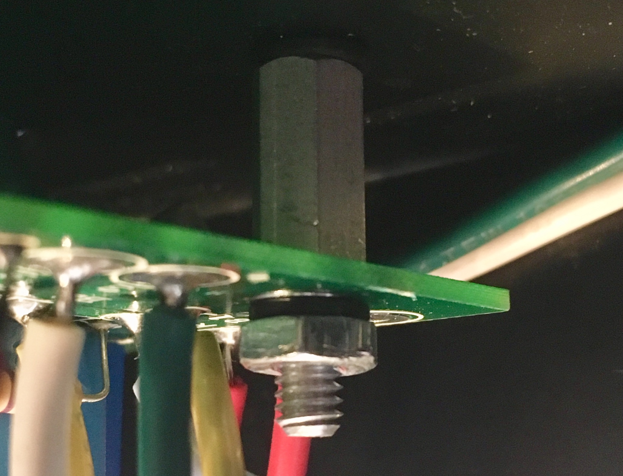

Сообщение Роман Мирошниченко » 31 май 2018, 10:32
Я уже писал об этом, но продублируюсь. Дабы не было путаницы.
Трансформатор установлен непосредственно на верхнюю панель корпуса усилителя. Такой крепеж (снял один доступный):
На четыре из восьми этих винтов, внутри корпуса установлена плата усилителя. Т.е. используется по два винта от каждого из трансформаторов.
Вот такой бутерброд:
Размеры сверху вниз:
- "ушко" трансформатора 1 мм.;
- верхняя панель корпуса 1 мм.;
- гравер 1,5 мм.;
- стойка 12,5 мм.;
- плата 1,5 мм. и дальше уже гравер и гайка.
