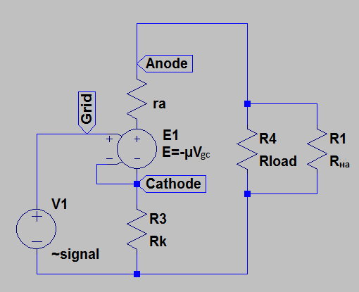

Владислав, я бы хотел немного вернуться к истокам.
Модель по переменному току %28перерисованная%29.png (10.47 КБ) 24377 просмотров
Справедливо ли тут
ra+Rk(1+µ)
Можем ли мы произвести тут такую подстановку?
И если да, то будет ли
i=E/(re+Rн)
Сообщение poty » 15 май 2018, 00:25
Если в первом выражении пропущено "re=", Rн=Rload||Rна, то на оба вопроса ответ положительный.
