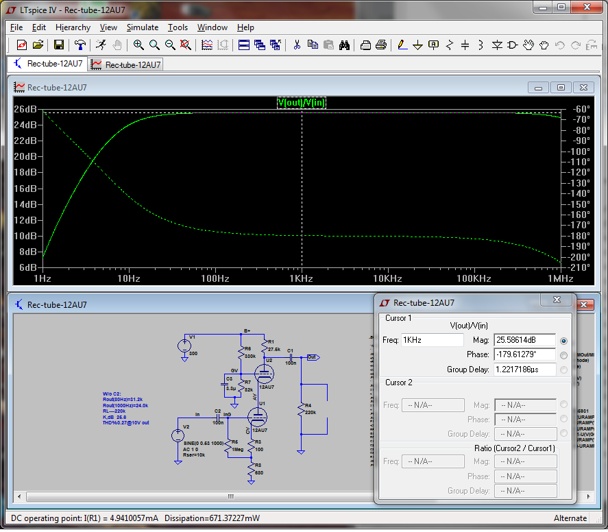

Евгений Михеев писал(а):какое у нас усиление имеет каскод в итоговой версии, что мы заложили в плату?
Усиление каскода на приёмном канале петли

Сообщение Евгений Михеев » 22 мар 2018, 12:57
26 раз получается?

Евгений Михеев писал(а):26 раз получается?
10 в степени (25,59/20) = 19 раз.

Сообщение Евгений Михеев » 22 мар 2018, 14:10
Ну да, 25.59=20*log(x/1), спасибо!

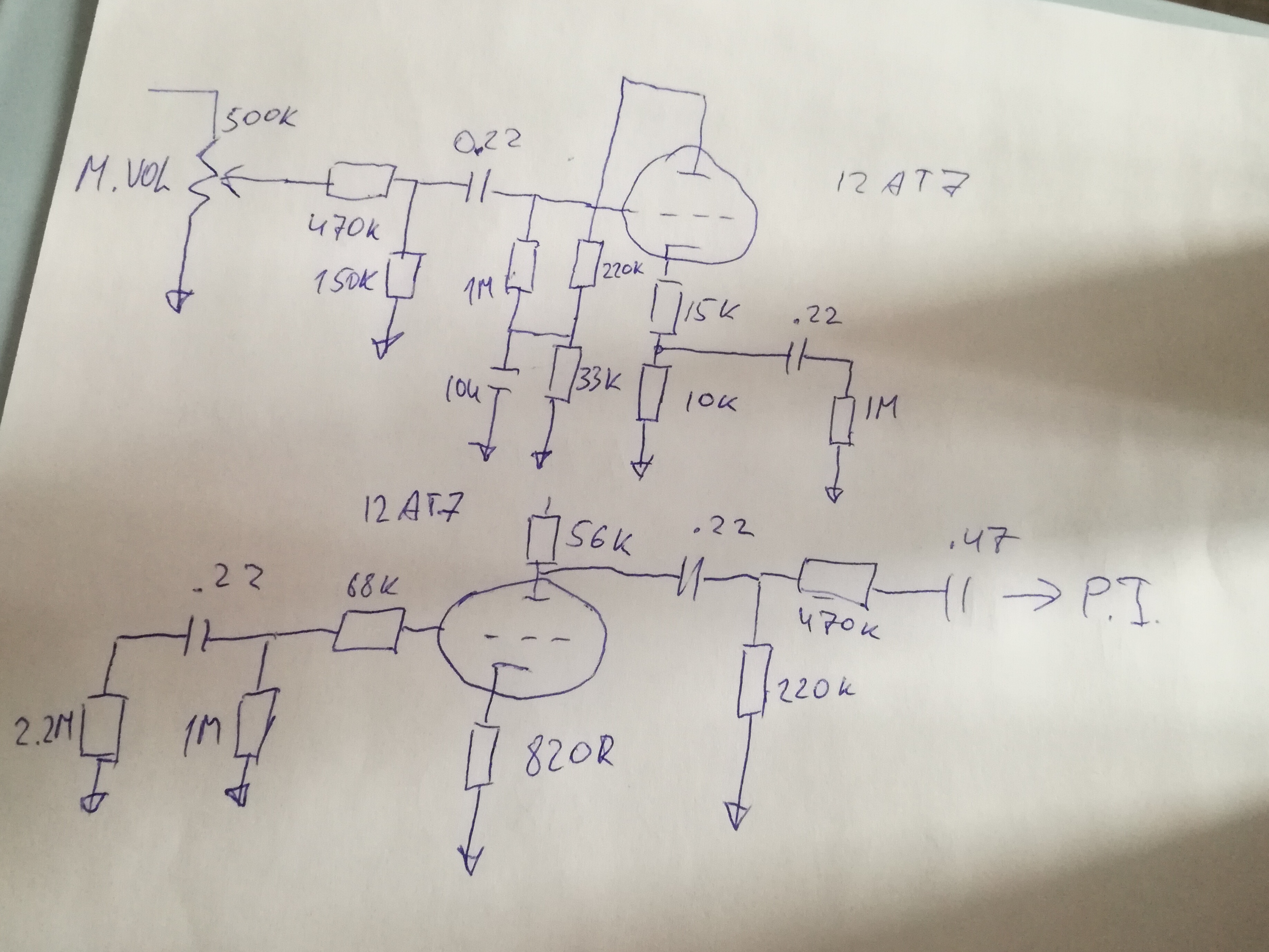

Такая вот петля вчера была обнаружена
Что показалось интересным - каскады работают с меньшим током, чем в усилителях, встречавшихся мне ранее.
Я привык видеть 0.8-1мА или даже чуть выше, тут же самый большой ток 0.73мА, остальные каскады 0.55-0.66мА.
Понять бы, как это отражается на звуке, оценить влияние.

На приёмной стороне - обычный усилительный каскад без всяких финтифлюшек. Ничего интересного.
На передающей стороне - что-то не то. Где там подаётся B+?

Сообщение Евгений Михеев » 26 мар 2018, 16:27
А, ну там же катодный повторитель. На анод, просто без анодного резистора.
220к/33к так понимаю смещение.
На принимающей - да.
А вот посыл - мне бросилось в глаза решение сделать петлю после мастер громкости. Получается после мастера имеем делитель, сам мастер при этом выступает частью верхнего плеча делителя.

Сообщение poty » 26 мар 2018, 16:47
Евгений Михеев писал(а):бросилось в глаза решение сделать петлю после мастер громкости
А что здесь интересного? Надо смотреть полную картину регулировок. Просто два регулятора друг за другом ставить (канальный + мастер) - смысл? К тому же, параллельное включение сопротивлений имеет нелинейную характеристику регулирования. Возможно, таким образом избавились от "горячей области" в нижней части регулировки, но, мне кажется, это можно сделать реально и обычным делителем.

Сообщение Евгений Михеев » 26 мар 2018, 17:31
poty писал(а):Возможно, таким образом избавились от "горячей области"
Вот да, и мне так кажется.
В любом случае, такого сенда я еще не видел - в копилку)

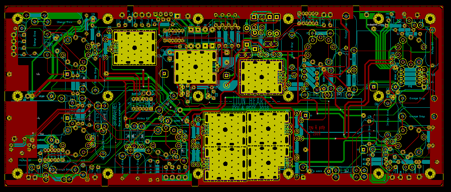

Сообщение Евгений Михеев » 27 мар 2018, 15:02
Вот наша плата.
Я сейчас прикинул, как ее ставить в шасси - а мы точно не ошиблись с лицевой - тыльной стороной? :-)
Я это к чему.
То, как ее окрывает кикад (как на картинке) - вход слева, выходы справа вверху, мастер громкость справа внизу.
Как мы ставим ее в шасси?
Вопрос возник после того, как взглянул на шасси.
На плате то у нас вход слева, а на шасси - если перевернуть его вверх дном - вход справа.

Сообщение poty » 27 мар 2018, 16:24
Видимо, есть такое дело. Фактически, нужно поменять фронтальный и тыловой слои. "Поплывут", естественно, связи многоножечных деталей, увы. :-(
Я предлагаю собрать на этой плате, отработать все недостатки, а потом заказать плату уже с изменениями.
