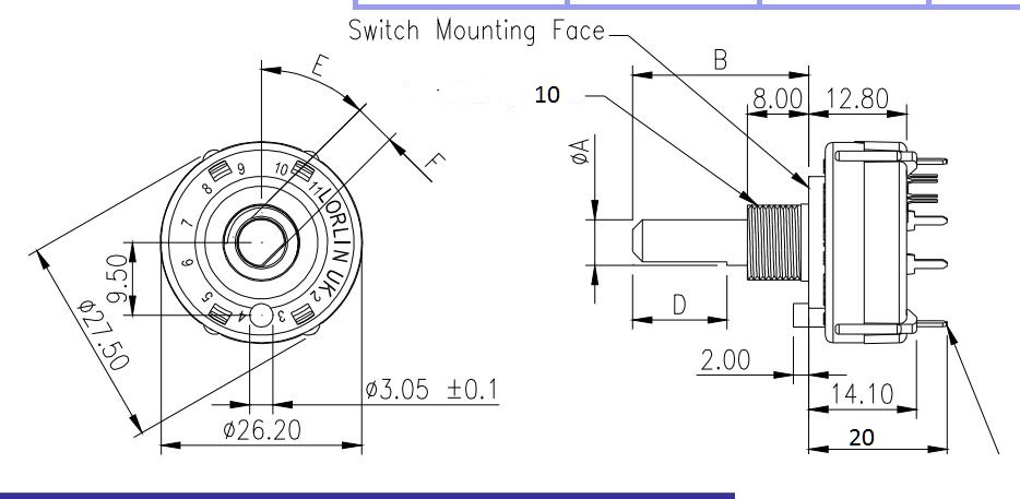

Сообщение Евгений Михеев » 04 май 2016, 22:22
Взял с офф. сайта производителя
Выводы изображены под пайку, но размер я проставил с нашего образца.
#82
Сообщение Роман Мирошниченко » 04 май 2016, 22:24
Вы мне скажите, что это? Выключалка? А селектор какой?
Я просто путаюсь, извините. Все это для меня внове. И все очень похоже друг на друга...
#83
Сообщение poty » 04 май 2016, 22:27
Обе "крутилки" (включатель и селектор входа) будут такими.
#84
Сообщение Роман Мирошниченко » 04 май 2016, 22:29
А, ну логично. Галетник-то не нужен. Крутилка ведь реле управляет. Теперь понял.
Ну, тут размеры просто подарок!
