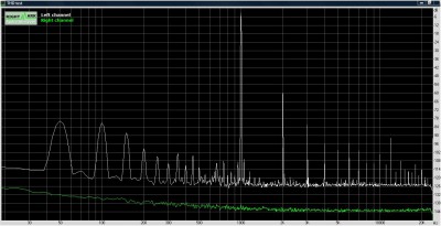

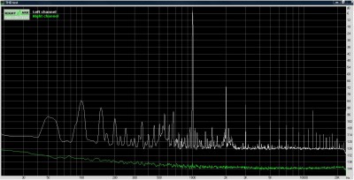

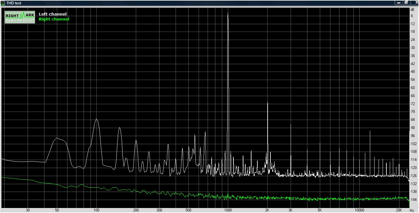

Сообщение Ратмир » 10 мар 2017, 16:04
Заменил все конденсаторы на ROE и Simens(с шунтом из пленки Epcos).
Шумов стало меньше
проверил тестом все три лампочки на мощности ~4,5 Вт
6п6с 76 г.в
6п6с 78 г.в
6ф6с 62 г.в.
искажения в районе 0,09%
на максимуме 6 Вт искажения порядка 0,2%
на 1 Вт искажения снизились до 0,0075%
ROE
6Ф6С 5 Вт
6Н8С 7 г. в 5Вт
6Н8С 76 г.в 5Вт

Да, лампочки серьёзно отличаются.

Если придерживаться теории что четные гармоники должны быть выше нечетных.
То картинка лучше у лампочки 6н8с 76г. и 6ф6с
тьфу 6п6с 76г. и 6ф6с, подписи неправильные

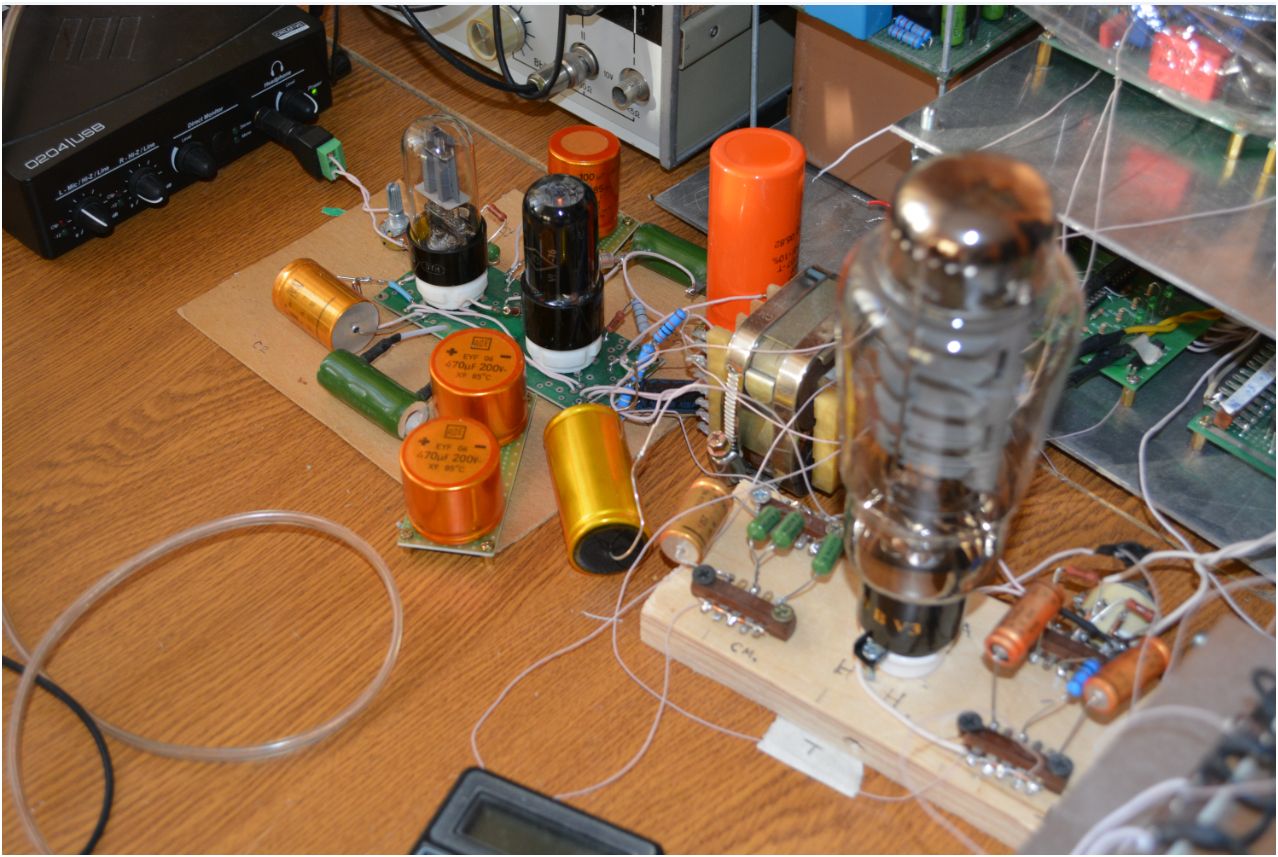

Сообщение Ратмир » 15 мар 2017, 19:58
Собрал в макете, осталось перенести все в корпус :smile:

Сообщение Ратмир » 15 мар 2017, 20:32
Здоровенный получится :smile:

Ратмир писал(а):Собрал в макете
Это уже оба канала?
Вообще, вот так скажи после этого, что получившаяся "тумбочка" - на 10Вт, не поверит никто, скажет, что разыгрывают! :-)
По КНИ получилось классно. Очень тонкий усилитель.

Сообщение Ратмир » 17 мар 2017, 15:24
Да Владислав, оба канала. Осталось графики снять. Потом заменю резисторы на супер пупер . да и в корпус пора собрать, автоматику, защиту отладить.
