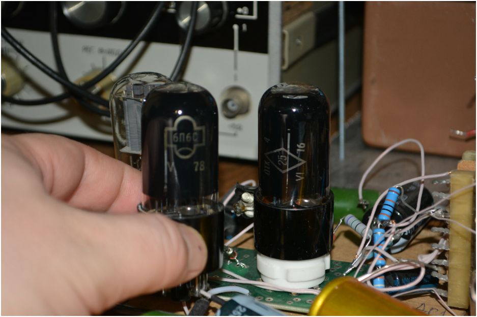

сегодня поехал после работы, думаю прикуплю лампочки на второй драйвер. подсунули такую лажу.
у 6н8с не пропай в ножках, и на ачх 3,4 гармоники вылезли, 6п6с вообще другого завода.
в общем придется две импортные 6V6 купить и забыть про наш советский хлам.

Ножки, у октальных, нужно пропаивать. Очень желательно, т.к. эти "непропаи"(шорохи и т.п.) возникают от времени. С нескольких, даже цоколь полностью снимал, зачищал проволочки, залуживал и назад впаивал, приклеивал БФом цоколь.
А, первая какого завода, с которой хороший график? Конечно, 6V6 - куда большей популярностью пользуется и отзывы о ней положительные. Но и они от нескольких производителей...Мы же пытаемся найти "самую ту", с такими ВАХами, которые максимально впишутся в драйвер! И это был бы - идеальный случай. Можно, конечно и не "попасть", но лампа будет не с "хранения".

В панельке хорошая.

Хорошая...понятно только, что на ней приёмка с ромбиком( а производитель?), а вторая просто "Саратовка"...За "Светками", послевоенными, с маркировкой 6v6, "гоняются"...А, так - лотерея. Лампы от нашего завода, любых типов, ценятся. Но, старых годов выпуска, даже их брать рискованно.
Правда, в одной таблице, был и вариант логотипа самого завода "ромбиком" :insane: , поэтому, если на ней нет иного значка,то...сиди и гадай :think:

6п6с Фотон. ОТК.
первая 6н8с в коробочке, самая лучшая, красавица. Производства Новосибирск, на ней значок ОТК и "0" в ромбике.
а последняя Новосибирская которую я вчера купил, тоже Новосибирск, 76г. но на ней ни каких отметок.
Нет ошибся 6п6с Саратов

nikola1971 писал(а):Хорошая...понятно только, что на ней приёмка с ромбиком( а производитель?), а вторая просто "Саратовка"...За "Светками", послевоенными, с маркировкой 6v6, "гоняются"...А, так - лотерея. Лампы от нашего завода, любых типов, ценятся. Но, старых годов выпуска, даже их брать рискованно.
С ромбиком - в данном случае ромбик и есть логотип завода, а не ВП - завод Фотон Ташкент. Очень хорошие лампы делал. Штук шесть таких ламп в закромах есть.

обе лампы с ромбиком 6п6с, обе Саратовские.
претензий нет. самое интересное к 6н8с обе Новосибирские тоже претензий нет. столько начитался на форумах, что плохие.
ставлю МЭЛЗ с перфорированным анодом, мне не нравится :smile:
сейчас часами слушаю только Новосибирск, чисто играют.
