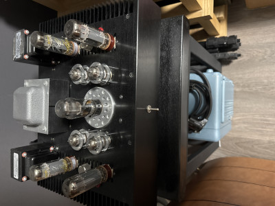

Да выходит была фаза перевернута.Пока без крышки,уже если честно,и боюсь накрывать,эту печку.

Закрыл я крышку,гонял час.Там где отверстия вентиляции,низ,бок,верх,перфорация на три стороны,руку можно держать.Ножки,вернее просто подставки(временно),да высоковаты 30мм,зато снизу есть доступ воздуха.Выключил,снял крышку,все остальные элементы не нагревались.Рукой всё прощупал.Жарко только у ламп.Так что не такая и печка,я думал будет куда сильнее.Закинуть бы 6l6 железные,интересно как бы повели они,но дорогие они.
