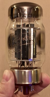

Новый квартет
#423
Сообщение Роман Мирошниченко » 13 мар 2017, 20:59

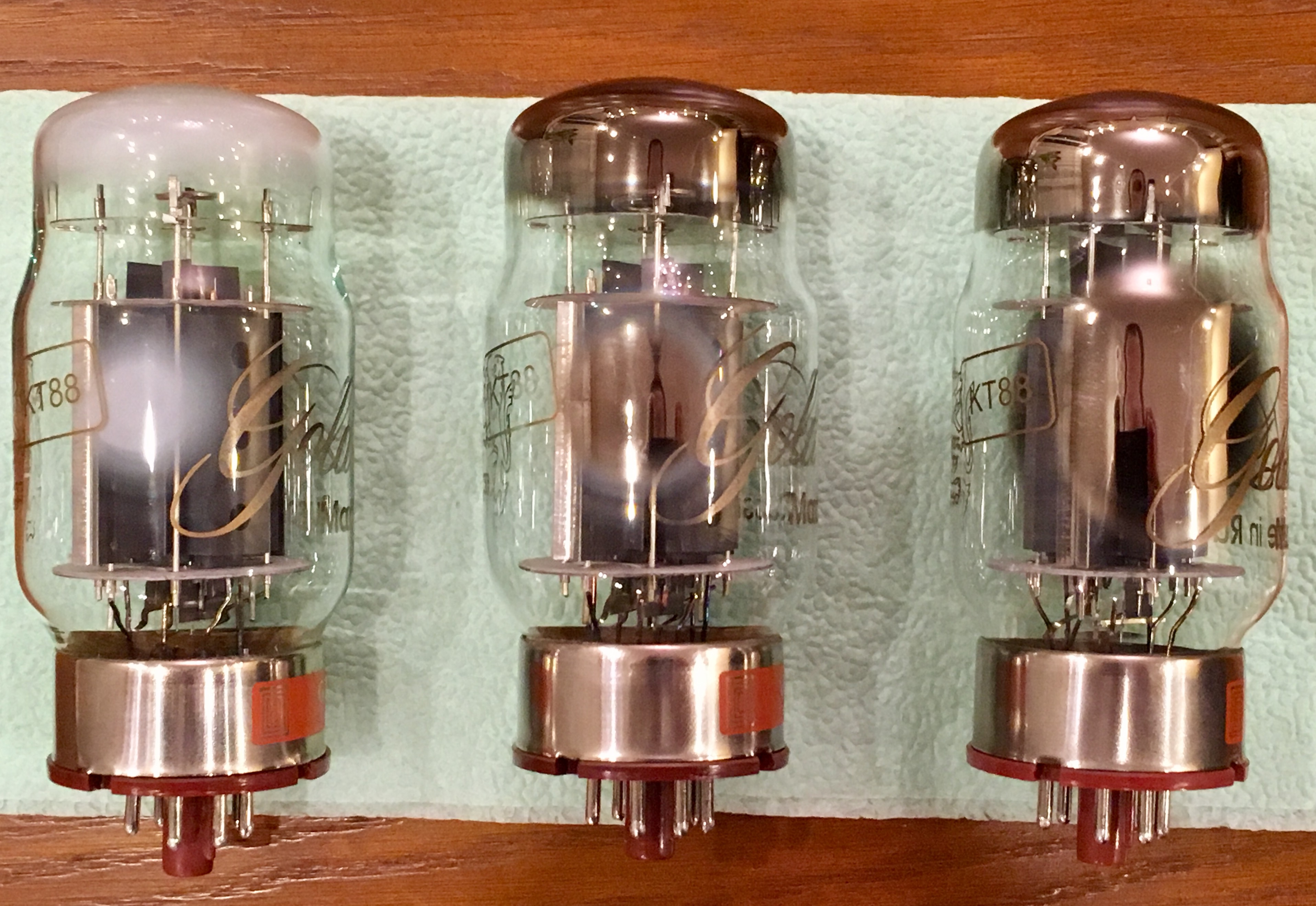

Приехали лампы - квартет KT88 Gold Lion.
Поставил, отбалансировал. Все легко и ровненько. Приятный запах новых прогревающихся ламп. Я его уже забыл.
Обратил внимание на те самые пятна напыления, что у моей испорченой лампы стали выцветать:
Слева на право: Испорченная и рабочая из моего старого квартета, одна из новых.
Хорошо видно, что у новых ламп напыление более обширное. И на боковых пятнах, и на макушке. Возникает вопрос - связано ли это как-то с ресурсом. Все-таки мои лампы уже прилично поработали.

У меня на 120-х тоже не всё под одну гребенку. На двух пятна, как на средней с фото, на двух других - побольше.
#425
Сообщение Роман Мирошниченко » 13 мар 2017, 21:02
Нет, у меня как раз одинаковые пятна на квартетах. Как раз "под одну гребенку". Если не брать испорченную лампу.
Я потому и делаю такое заключение.

Что-то не верю я в исчерпание ресурса... Мне кажется, дело всё-таки в каком-то изначальном браке в партии. Хотя, конечно, по одной вышедшей из строя лампе судить трудно...

Вы не знаете, это напыление какую-то функцию выполняет? Или это побочный эффект изготовления (что про макушку не скажешь - слишком уж аккуратно нанесено). Оно ведь не на всех лампах встречается.
Просто интересно.

Сообщение poty » 13 мар 2017, 22:36
Это результат одного из технологических процессов получения вакуума. После откачки газа необходимо удалить остаточные молекулы газов, сохранившиеся в структуре металла и вообще везде. Обычно для этого "подрывают" так называемый геттер (такую шапочку с насыпанной в неё смесью). Эта смесь взрывается и распыляет в направлении раскрыва шапочки барий, который активно поглощает молекулы любых газов, особенно в нагретом состоянии. После первого взрыва часть бария создаёт соли из поглощённых газов, часть остаётся в металлическом состоянии, постоянно очищая вакуум в колбе. Эта постоянная очистка - крайне медленный процесс, так как молекул газа остаётся всё меньше и меньше, лампа самоочищается. Но при нарушении вакуума, остатки металлического бария начинают взаимодействовать с воздухом и превращаются в основном в окислы белого цвета.

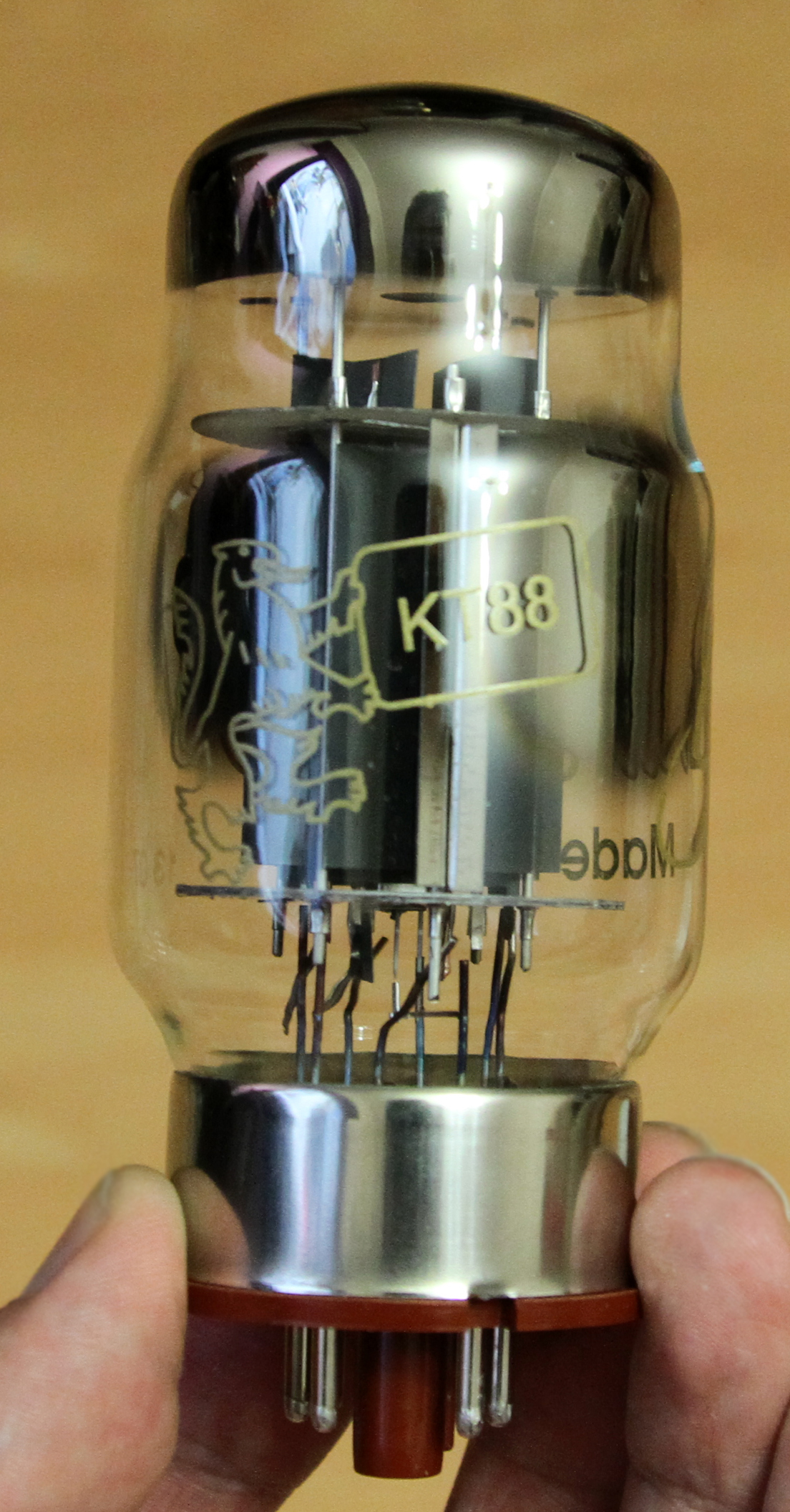

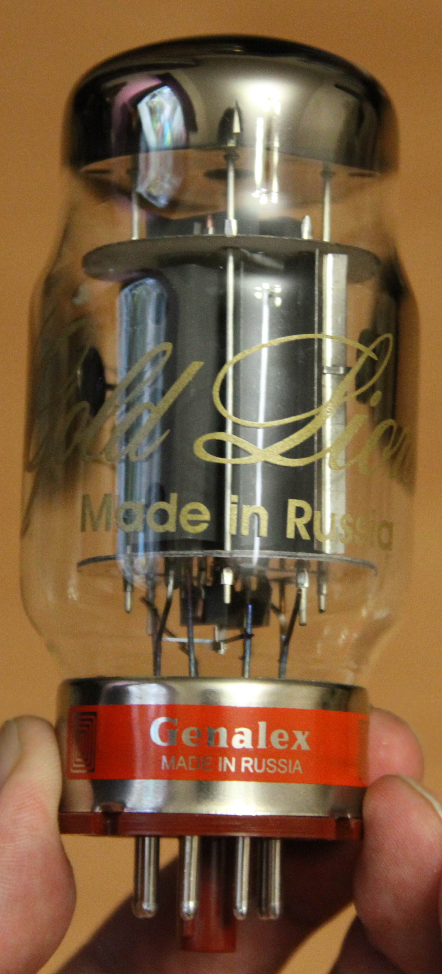

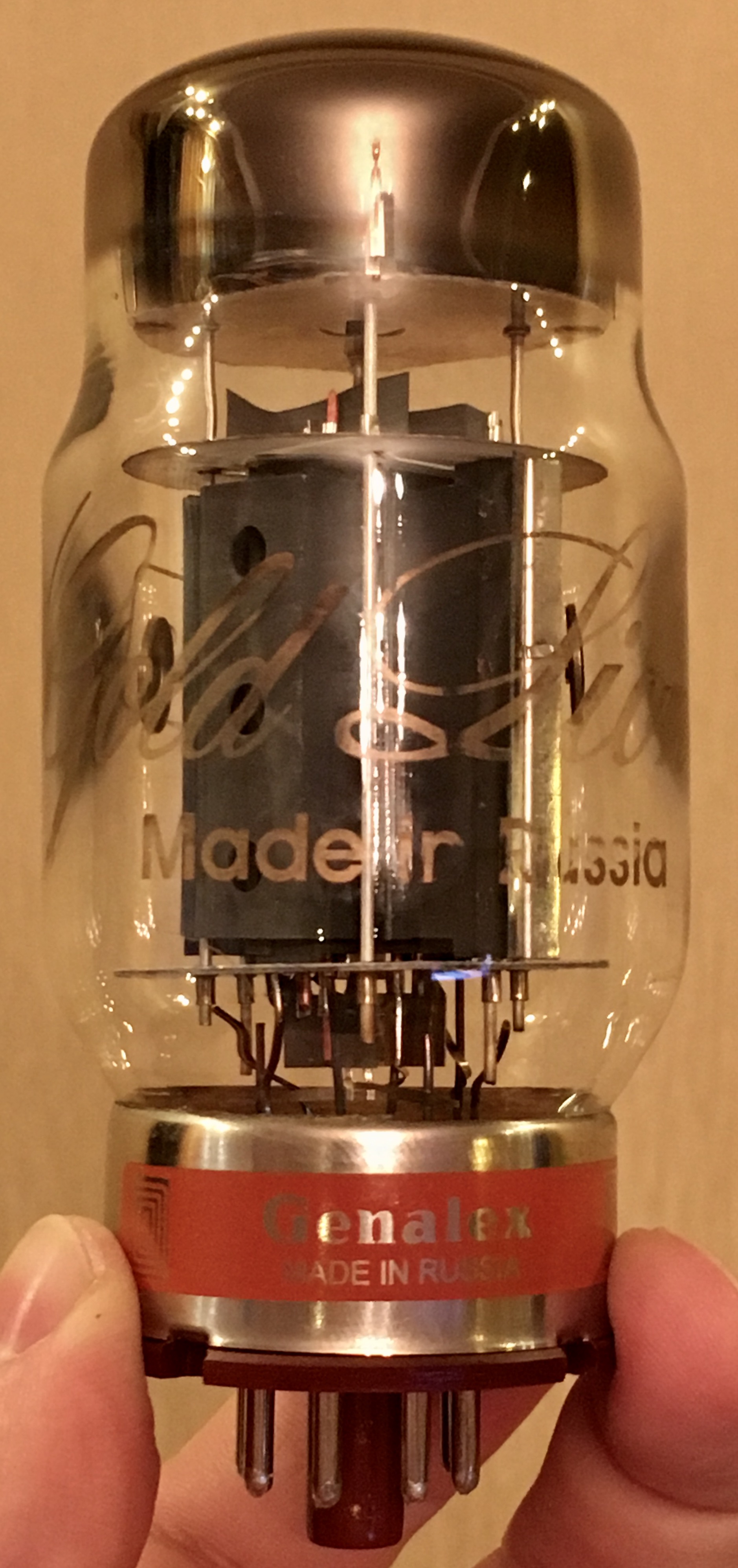

Впрочем, год не нужно ждать. Есть же фотографии моих ламп, которые Вы делали 26-го марта 2016 года. Я постарался снять максимально похоже, сравним:
Было
Стало
Было
Стало
Я не могу гарантировать, что это одна и та же лампа, но напыление на всех одинаковое.
Пятно уменьшилось! Ореола вокруг пятна нет. И граница напыления на макушке поднялась вверх. Через год посмотрим на изменения в новых лампах. Правда, если мои предыдущие бракованные, за год они могут и совсем умереть. Даже находясь "на хранении". Или это все-таки износ во время работы. Или брак, который проявляется только во время работы (в горячем состоянии).
Посмотрим. :think:

Сообщение poty » 14 мар 2017, 08:52
В нормальном состоянии геттерное напыление работает всегда, при хранении и при работе. Естественно, при нагревании всё активизируется во много раз. Однако, в нормальном режиме со временем внутренние загрязнения уменьшаются, а диффузия извне крайне мала. Поэтому, как правило, лампа быстрее из строя выходит, чем заканчивается ресурс напыления. В некоторых лампах, которые разработаны позже, вообще нет напыления, технологии уже позволяли сделать лампу изначально достаточно чистой. Поэтому, уменьшение напыления - это однозначный брак, как вариант - проблемы пересылки (механического воздействия).

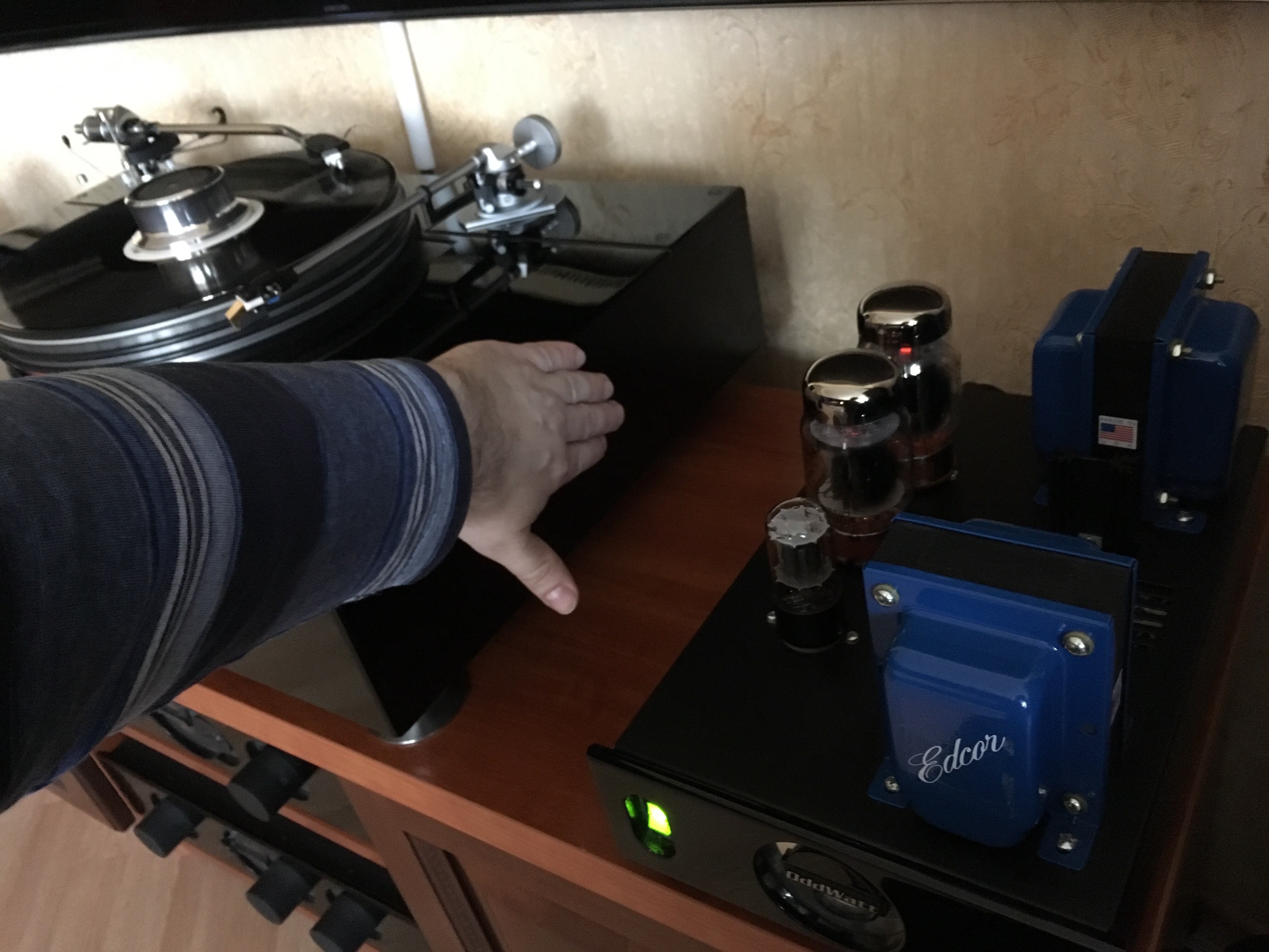

Сегодня с утра лампы в работе, с перерывами правда, но почти непрерывно включены уже третий час. Ток приходится полстраивать, но уходит не больше чем на 0,5. Я надеюсь, это прогрев и приработка.
Что еще заметил:
- эти лампы светятся меньше.
Возможно предыдущие как раз и светились из-за растущей неисправности. Я отмечал их возрастающее свечение в процессе эксплуатации. Хотя, основной прирост в яркости был при смене силовых трансформаторов.
- эти лампы сильнее греются.
Я даже стал опасаться за плинт своего проигрывателя. Нагревается, хотя расстояние до него сантиметров пятнадцать.
