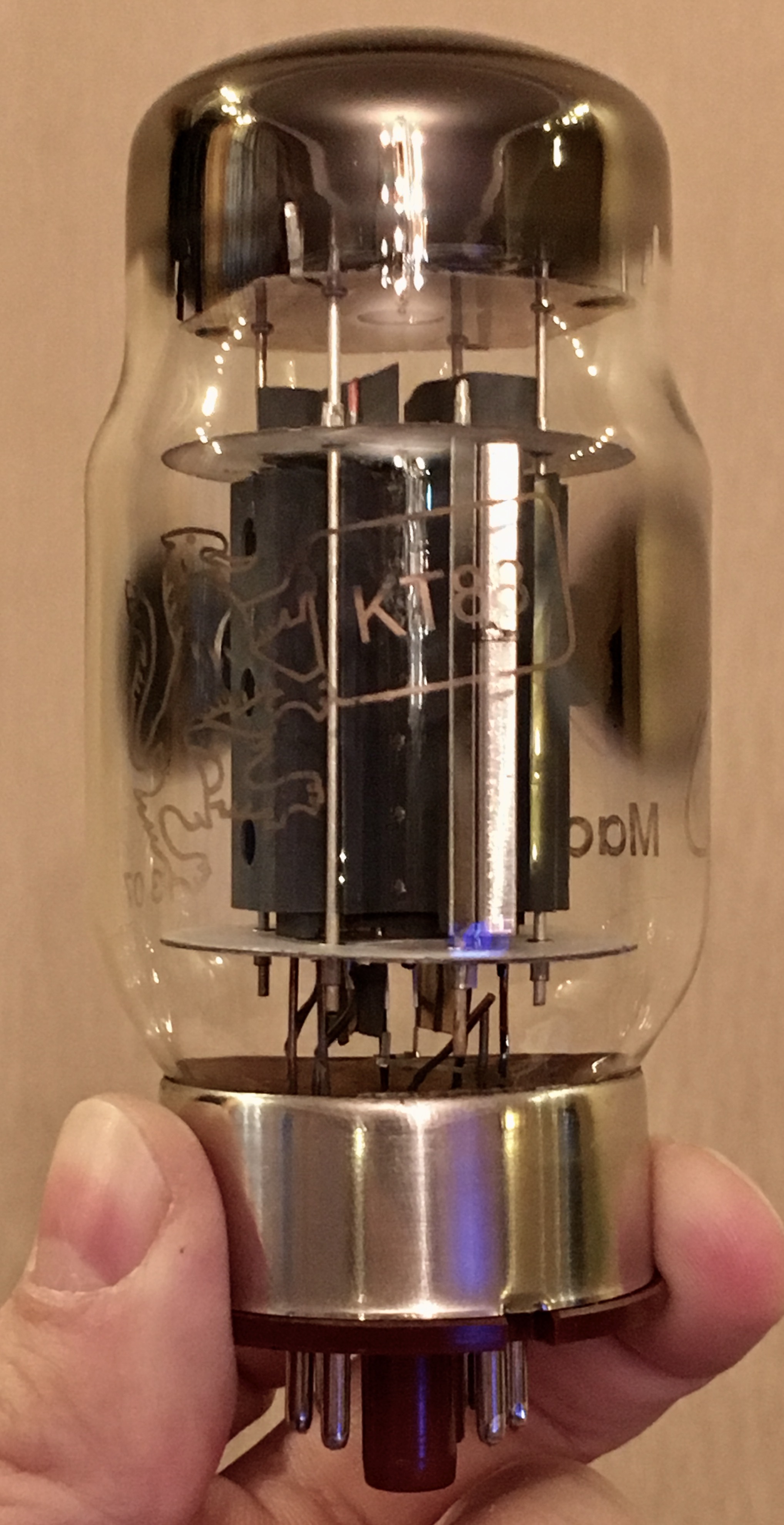

Приехали лампы - квартет KT88 Gold Lion.
Поставил, отбалансировал. Все легко и ровненько. Приятный запах новых прогревающихся ламп. Я его уже забыл.
Обратил внимание на те самые пятна напыления, что у моей испорченой лампы стали выцветать:
Слева на право: Испорченная и рабочая из моего старого квартета, одна из новых.
Хорошо видно, что у новых ламп напыление более обширное. И на боковых пятнах, и на макушке. Возникает вопрос - связано ли это как-то с ресурсом. Все-таки мои лампы уже прилично поработали.

Сообщение Евгений Михеев » 13 мар 2017, 21:00
У меня на 120-х тоже не всё под одну гребенку. На двух пятна, как на средней с фото, на двух других - побольше.

Сообщение Роман Мирошниченко » 13 мар 2017, 21:02
Нет, у меня как раз одинаковые пятна на квартетах. Как раз "под одну гребенку". Если не брать испорченную лампу.
Я потому и делаю такое заключение.

Сообщение poty » 13 мар 2017, 22:04
Что-то не верю я в исчерпание ресурса... Мне кажется, дело всё-таки в каком-то изначальном браке в партии. Хотя, конечно, по одной вышедшей из строя лампе судить трудно...

Сообщение Роман Мирошниченко » 13 мар 2017, 22:08
Вы не знаете, это напыление какую-то функцию выполняет? Или это побочный эффект изготовления (что про макушку не скажешь - слишком уж аккуратно нанесено). Оно ведь не на всех лампах встречается.

Сообщение poty » 13 мар 2017, 22:36
Это результат одного из технологических процессов получения вакуума. После откачки газа необходимо удалить остаточные молекулы газов, сохранившиеся в структуре металла и вообще везде. Обычно для этого "подрывают" так называемый геттер (такую шапочку с насыпанной в неё смесью). Эта смесь взрывается и распыляет в направлении раскрыва шапочки барий, который активно поглощает молекулы любых газов, особенно в нагретом состоянии. После первого взрыва часть бария создаёт соли из поглощённых газов, часть остаётся в металлическом состоянии, постоянно очищая вакуум в колбе. Эта постоянная очистка - крайне медленный процесс, так как молекул газа остаётся всё меньше и меньше, лампа самоочищается. Но при нарушении вакуума, остатки металлического бария начинают взаимодействовать с воздухом и превращаются в основном в окислы белого цвета.

Сообщение Роман Мирошниченко » 14 мар 2017, 06:27
Вот это да! :-)
Тогда, исходя из стабильности технологии, эти пятна должны быть примерно одинаковые. В одной партии уж точно. И без белого ореола вокруг.
На новых лампах ореола нет и пятно примерно вдвое больше по площади. Да и граница напыления на макушке ниже.
Но, это так наблюдение. Просто интересно.
Можно будет через годик посмотреть на изменения.
Впрочем, год не нужно ждать. Есть же фотографии моих ламп, которые Вы делали 26-го марта 2016 года. Я постарался снять максимально похоже, сравним:
Было
Стало
Было
Стало
Я не могу гарантировать, что это одна и та же лампа, но напыление на всех одинаковое.
Пятно уменьшилось! Ореола вокруг пятна нет. И граница напыления на макушке поднялась вверх. Через год посмотрим на изменения в новых лампах. Правда, если мои предыдущие бракованные, за год они могут и совсем умереть. Даже находясь "на хранении". Или это все-таки износ во время работы. Или брак, который проявляется только во время работы (в горячем состоянии).

Сообщение Евгений Михеев » 14 мар 2017, 08:35
У моих тоже четкое изменение во времени.

Сообщение poty » 14 мар 2017, 08:52
В нормальном состоянии геттерное напыление работает всегда, при хранении и при работе. Естественно, при нагревании всё активизируется во много раз. Однако, в нормальном режиме со временем внутренние загрязнения уменьшаются, а диффузия извне крайне мала. Поэтому, как правило, лампа быстрее из строя выходит, чем заканчивается ресурс напыления. В некоторых лампах, которые разработаны позже, вообще нет напыления, технологии уже позволяли сделать лампу изначально достаточно чистой. Поэтому, уменьшение напыления - это однозначный брак, как вариант - проблемы пересылки (механического воздействия).
Брюс мне как-то написал, что он отказался от Gold Lion, так как они были не очень хорошего качества. Что он под этим понимал не очень понятно...
