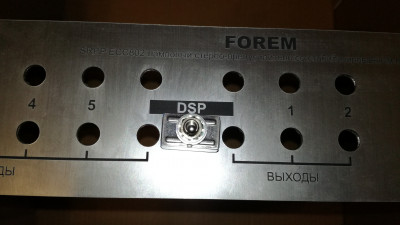

Есть важный момент. Располагаем тумблер сверху или снизу от надписи?
И ещё - вверх вниз не получится щёлкать, предлагаю влево - вправо.
На мое видение, лучше снизу. Хотя, меня очень напрягает следущее:
24 дек 2018, 14:51
Теряется возможность обозначить режим включенной петли, уже имеющейся надписью “DSP”.
Если бы «вверх/вниз» то к надписи включено, от нее - отключено.
Дело в том, что мы так не пройдем по ширине, тумблер то широкий, я специально фото сделал.
Остановились на варианте тумблер +реле.

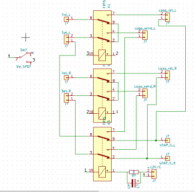

Можно, кстати, использовать 3 реле.
Если смотреть сюда
то вполне должно работать.
Тогда можем либо использовать простой тумблер на задней панели либо внутри корпуса - без разницы.

Честно? С одной стороны время, с другой - я бы заморочился)))

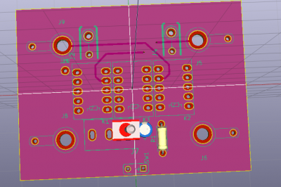

И еще - если уж время как-то терпит, то я бы тогда заказал платку для переключения петли.
Просто всё равно буду на днях заказ по платам у китайцев делать, одну плату в плюс заказать не проблема. Тем более по качеству у меня к ним претензий нет.
Владислав, что скажете по такой идее?
И как Вам моя мысль на переход на 3 реле?

А что должно быть на плате переключения петли?
Сообщения: 4510
Благодарил (а): 335 раз
#593
Сообщение Евгений Михеев » 25 дек 2018, 00:31
Ну я пока так накидал
Отправлено спустя 39 минут 39 секунд:
Роман, у последней версии задней шильды скажите точные размеры между DSP разъемами по Х и У.
Отправлено спустя 3 минуты 21 секунду:
У меня просто вместо 3.5 ожидаемых получилось 3.6 см по Х
Отправлено спустя 27 минут 29 секунд:
Начал примерно прикидывать. Основная идея в том чтобы закрепить плату на разъёмах RCA. Тогда всё уместим сзади.

ТУМБЛЕР
#596
Сообщение Роман Мирошниченко » 25 дек 2018, 10:37
:think: :think: :think:
Вот уж простите меня, башку сломал, как быть.
Я вспомнил, что доступность тумблера (хотя бы на задней панели) позволяет оперативно убрать "ПРЦЕССОР" из тракта системы. И я этим пользовался, в попытках проводить измерения. Но, тогда я замыкал петлю, соединяя кабели XLR.
viewtopic.php?p=20596#p20596
Можно и дальше поступать так же, но встраивая специальный тумблер, предназначенный для этой же цели - уже как-то не технологично замыкать коннекторы кабелей.
Поэтому, ТУМБЛЕР НУЖЕН СНАРУЖИ.
Однако, меня напрягает, что не выходит обозначить положения "ВКЛ/ВЫКЛ" для него. Буквально нет идей на этот счет.
Я уж подумал, хорошо бы кнопку, а не тумблер. С ней понятнее: нажатая - "вкл", отжатая - "выкл".
:help: :help: :help:

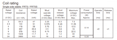

Обращаю внимание на несколько вещей:
Питание накала у нас 12,6В. Если применять три реле на 4,5 или 5В, соединённых последовательно, то остаётся уповать на то, что они сработают при меньшем напряжении, но тогда точно резистора и конденсатора последовательно не нужно ставить. Для реле на 3В нужно пересчитать номиналы резистора и конденсатора.
Так как тумблер у нас теперь маленький, можно поставить его по центру с переключением вверх-вниз. В принципе, ничто не мешает заменить его кнопкой.
#599
Сообщение Роман Мирошниченко » 25 дек 2018, 12:09
25 дек 2018, 11:18
Супер! :smoke:

Задняя шильда FOREM
Вот оно, 36,5, значит правильно зацепился я за это
25 дек 2018, 11:18
Вот я ради того пляску с платой и затеял, а кнопка - так вообще прекрасное решение.

25 дек 2018, 11:18
Я потому выкопировку и привел - 3.75 уже достаточно, а у нас по 4.2 будет на каждое реле
